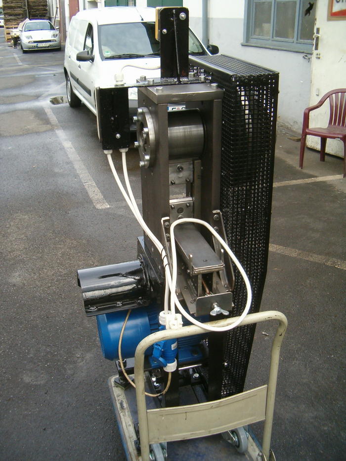

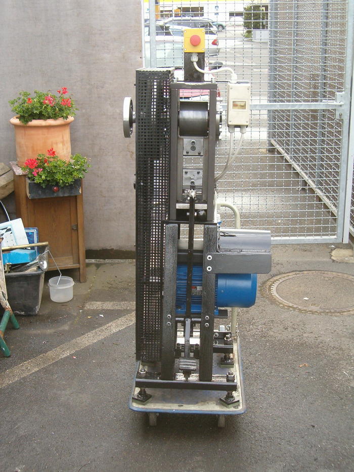

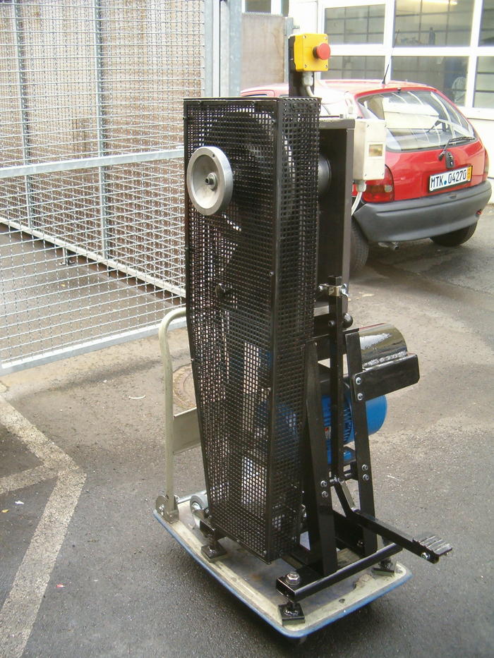

nachdem der Getriebemotor nicht die gewünschte Leistung brachte (nie wieder Schwungmasse und dynamik heißt das Zauberwort bei diesen Maschinen!!!!!), haben wir die Presse noch mal umgebaut, das war viel arbeit und einiges an Logistik bis alles so kurzfristig fertig war.
Eine neue längere Welle mußte her, ne Guss-rhonde als Schwungmasse mit 25kg unterstützt die nun vorhandenen 2,2kw des speziellen 230V Motors (keine Steinmetzschaltung, somdern mehrphasen Drehmomentmotor speziell für 230V mit Anlauf und Betriebskondensator und und und Sonderanfertigung halt.) Keilriemenabdeckung passte durch die veränderten Übersetzungen auch nicht mehr also Neubau, usw.
Dank Markus der mich erheblich unterstützte beim Bau, und unserem Dreher der die ganze Chose nachts um 3 extra für uns angefertigt hat, weil sonst komplett ausgelastet der Mann.
Flexiblen zum Teil aber unfähigen Lieferanten, (der erste Motor hatte dank mangelnder Verpackung nen Totalschaden, wieder zurück neu bestellt usw......)
Ist ne echt lange Geschichte.
Haben wir es endich geschafft.
Nun endlich hat die Presse die entsprechende Leistung und alles läuft rund, wir sind echt stolz drauf denn das Beast hat uns ganz schön geärgert.
Zum Schluß ist dann heute beim Fototermin auch noch der Wagen zusammengebrochen (war ein bischen viel für ihn, lol!), blitzschneller Einsatz von Manpower gab zwar nen blauen Fleck, aber der Maschine ist zum Glück nichts mehr passiert, das wärs dann gewesen!!
So konnten wir dann wenigstens noch die Bockrollen testen und auch das klappt super, das Ding lässt sich dadurch easy wie ein Sackkarren fahren.
Also hier ein par Pics wie sie nun aussieht!

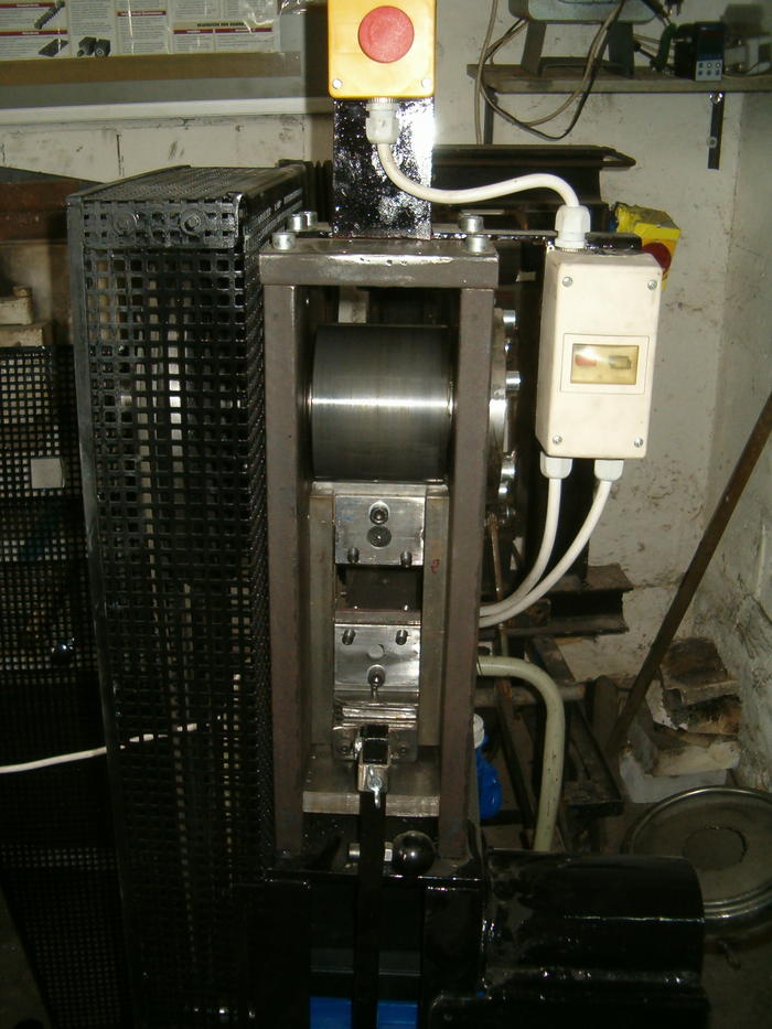

Markus bei den letzten Feinheiten:
Da würd ich meine Finger nicht mehr reinstecken, sehr böse.
Dank fehlendem Gertriebe lies sich ein mitlaufendes Handrad realisiseren, so das falls sie mal auf dem Todpunkt hängenbleibt jederzeit mit Hand zurückgestellt und entlastet werden kann, also haben wir es auch dranngemacht!
Sieht gut aus oder?
Mechanik von hinten, präzise wie ein.......

Aus meiner Sicht und Erfahrung die ich nach ein paar Pressen jetzt so habe, ist ein Getriebemotor so ziemlich um 100% genau die falsche Wahl wenn es um Excenterpressen geht.
Klar funktoniert auch das irgendwie, wenn dieser groß genug ist. Aber vergleichbar ist es nicht.
Diese habe einfach nicht die möglichkeit derart dynamisch Energie zu liefern und sind viel zu träge.
Schwungmasse hingegen als Energiespeicher ist ebenfalls durch nicht zu ersetzen.
Diese hier spürt jetzt 30mm rund nicht mal großartig und hat reichlich reserve in der Mechanik.
Mit nur 500W weniger und Getriebemotor war das umformen nicht weiter erwähnenswert weil kaum vorhanden.
Meine eigene bekommt jetzt gerade auch ein Update, aber die hängt eh schon an deutlich mehr kw usw. dort werd ich so langsam ergründen wo die Grenzen wirklich liegen.

Auf welche Umdrehungszahl kommt denn die Schwungscheibe?
Wenn ich mir überlege was für einen Bumms schon so eine Spindelpresse entwickelt...
Ciao Sven
Das Gesenk bewegt sich jetzt ziemlich genau 200mal die minute auf und ab, ich denke da geht auch mehr aber das soll erst mal reichen, denn die Umformgeschwindigkeit ist durchaus OK jetzt.
Das da passiert in einer Hitze mit einem Stück C80 25/25:D:D:D
Übrigends normale GG25Rhonden vertragen diese Geschichte auf dauer nicht, das muß schon ein etwas höherwertiges Gussmaterial sein.
Tschau Torsten
