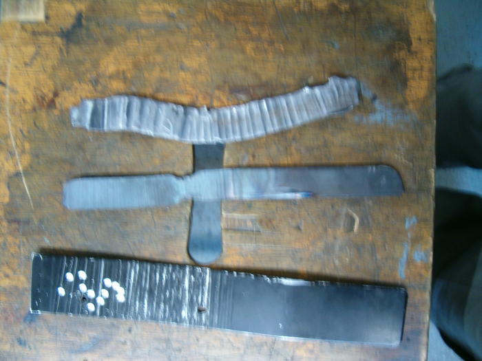

Blei kalt
Silberstahl lauwarm einmaliger durchlauf!
nullachtfufzig Flacheisen, kalt zerdrückt nach dem einstellen der Rutschkupplung.
Tschau Torsten

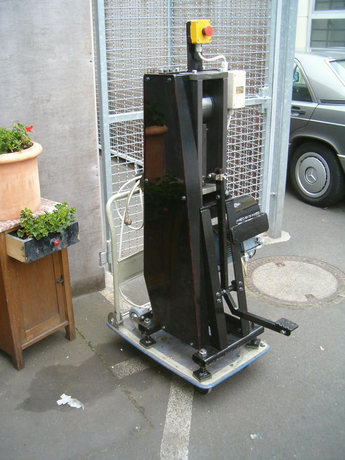

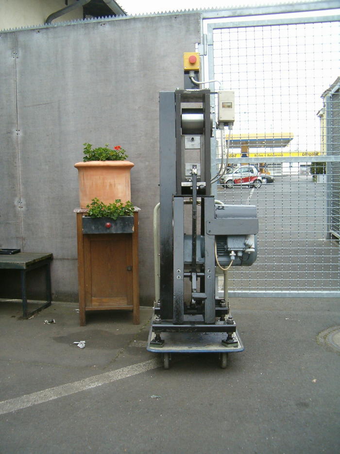

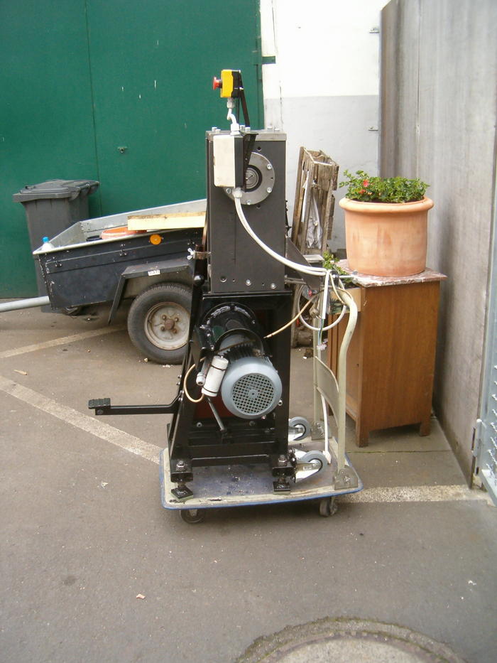

mal eine fertige Presse!
Diese hier geht an einen begnadeten Messermacher und lieben Freund.
Der mich irgendwann mal fragte ob so was auch mit 230V geht.
Zerlegbar sollte sie sein, zwecks PKW/Keller - Transport und ein paar recht spezielle Gesenke haben (nicht auf den Bildern soll er selbst entscheiden ob er euch das zeigen will!) und und und, grübel klar geht das und da Freundschaft für mich über alles andere geht hab ich mal ein wenig gebastelt und eine aus unserer privaten Kleinserie unter Zustimmung der anderen Mitbauer für ihn hergerichtet.
Gleich am Rand ich mag euch alle, aber das ist und bleibt ein No-Komerz Einzelstück das ich aus Freundschaft gebaut habe, und dessen Bau mich einfach gereizt hat-
Viel Spaß beim gucken.
Tschau Torsten
Hallo Torsten
Die ist ja super. Gefällt mir ausserordentlich gut, und ich weiss auch wer die bekommt ;-)
Kannst Du mir auch einen Federhammer machen, für meine Micro Messer.
Ca 5cm hoch sollte reichen... 12V sollte reichen :haemisch:
Gruss Bobby
