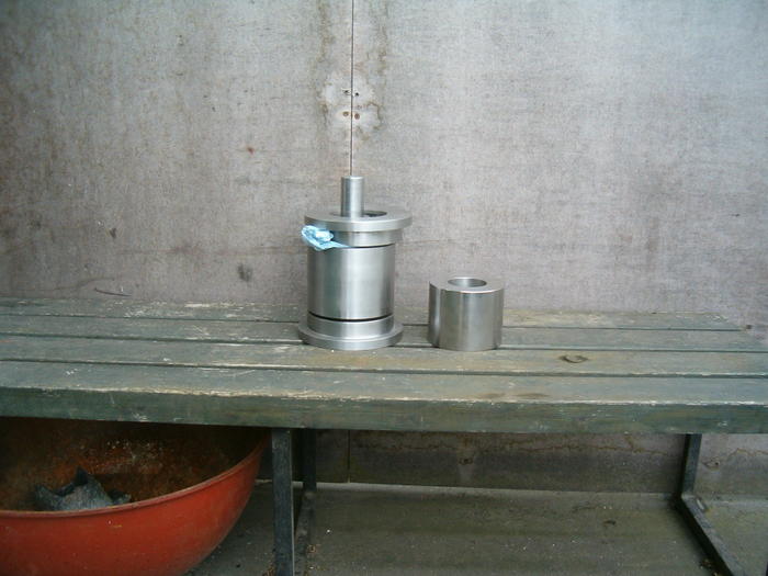

Neubau der Rhein-Main-Brut
Will euch mal was nettes zeigen, momentan entstehen ein paar weitere Excenterpressen, allerdings bin ich nur der Ideenlieferant/Kritiker und derjenige der den Platz zu Verfügung stellt, die Teile zu Montieren etc.!
Geplant/berechnet wurden die von unserem ganzem Team, und rausgekommen sind Bauteile wie dieses was ich hier mal zeige (Excenterwelle,Zylinder und Formschlüssige Lagertöpfe!), wird wohl noch ein paar Wochen dauern bis zur fertigen Maschine aber ich bin grad stolz wie Oskar:D:D:D!
Der ein oder andere kennt ja meine bisherige die täglich im Einsatz ist, diese hier ist in der Auslegung ein vielfaches stärker dimensioniert alleine die einzelnen Lager sind schon so groß wie mein bisheriger Excenterzylinder der zum vergleich nebenan steht. Stehlager und ähnliches geraffel such man vergeblich:D:D:D
Tschau Torsten

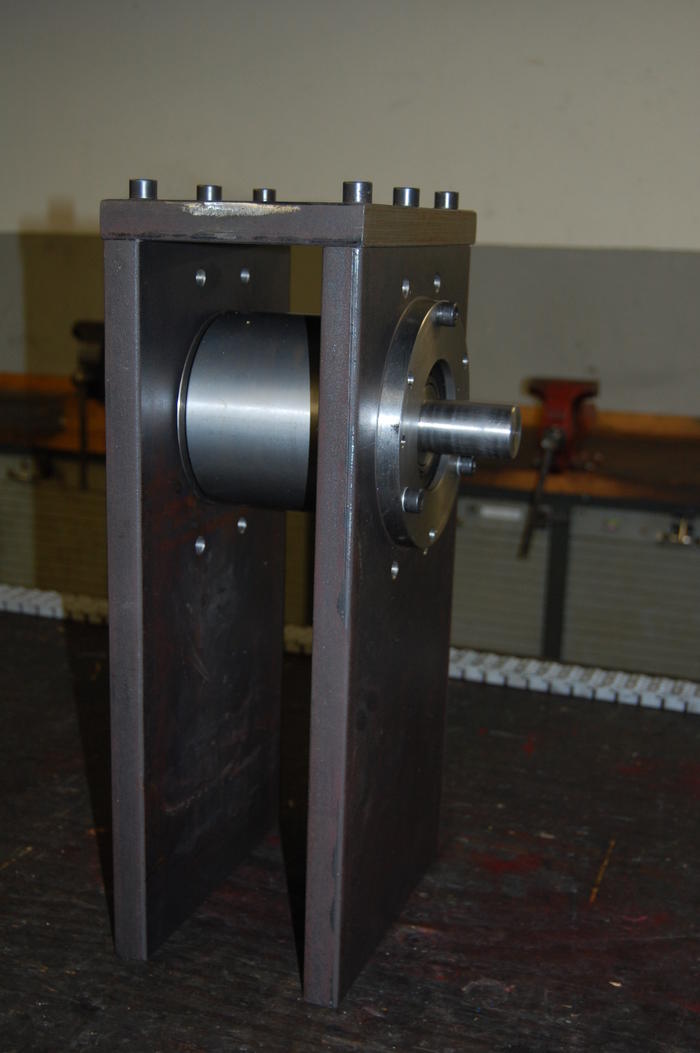

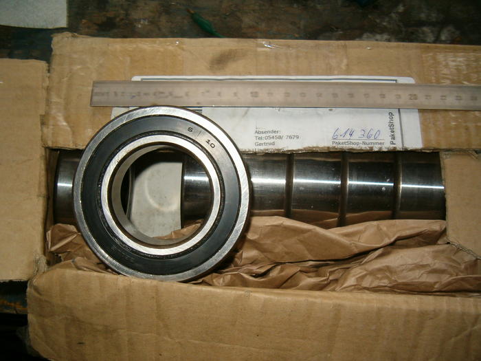

gibt was neues von der Pressenfront!!
Die Seitenwände sind gebohrt und auf Passung gespindelt, alle Wellen fertig.
Um mal ne Vorstellung zu bekommen weil das auf dem Bild so niedlich aussieht!!
Gewicht bisher ca. 150kg, Zylinderdurchmesser 200mm, Speziallager für hochbelastete Druckwalzen verbaut,..........
Da wir enige Gleichzeitig bauen, zieht sich der bau ein wenig........ aber es wird richtig gut:D
Tschau Torsten
