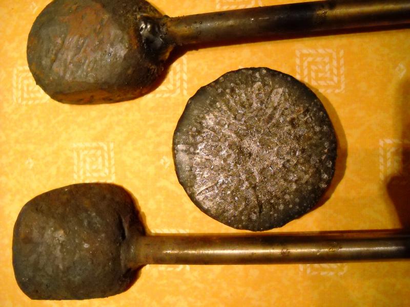

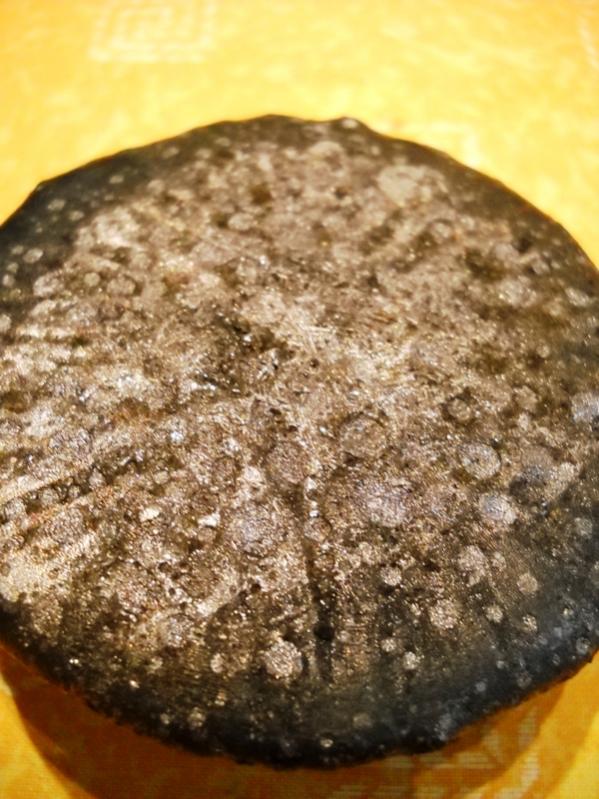

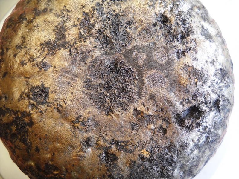

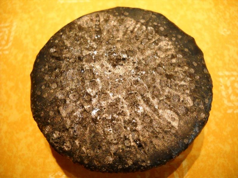

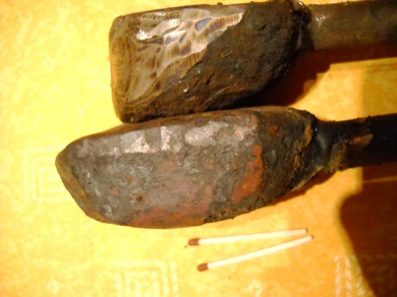

Hier ein paar neue Bilder,

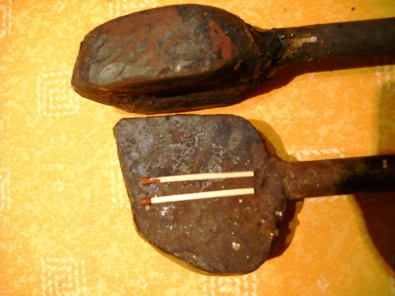

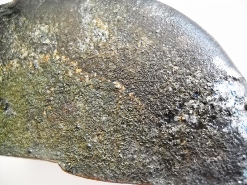

zunächst mal die oben beschriebenen 20 Hitzen und deren "Auswirkung" auf die Erlgestaltung, ziemlich ernüchternd anzuschauen, oder?! -

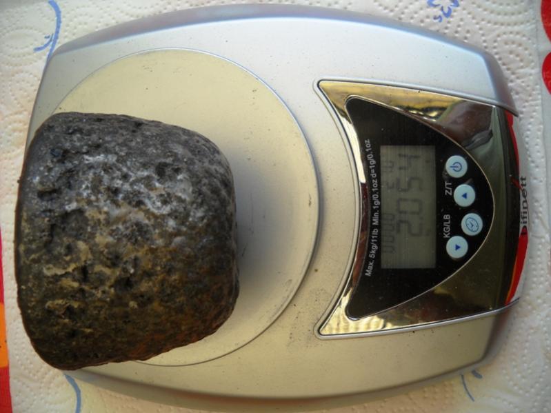

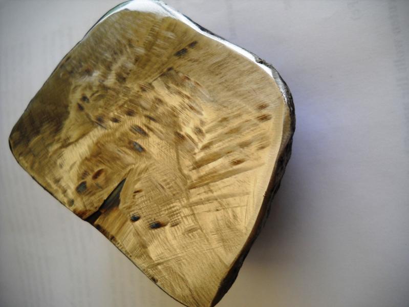

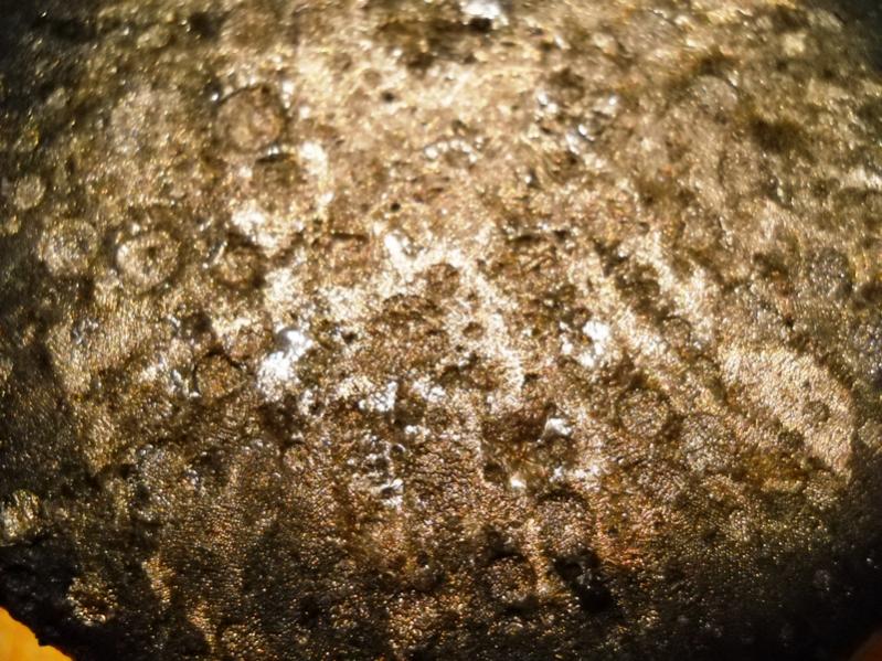

dann die Bilder des neuesten Chromwootzkuchens mit über 2kg, mit Bild des Mittelschnitts, den Jens mal wieder mit Bravour geleistet hat. Er ist einfach viel besser mit der großen Flex (ein Blatt hats schon gekostet) als ich. Der König ist innen perfekt, ohne Löcher ganz glatt und sehr dicht, die Dendritenstruktur außen ist oben wie unten auch gut zu sehen.
der Versuch, aus der Luppe einen 1kg König zu schmelzen hat nur bedingt geklappt - sehr viele Lunker und kleine Löcher in dem Teil, das beim Anschmieden unter dem Hammer zerbröselt ist wie Hüttenkäse
dafür hatte Andreas viel Spass beim langsamen Ausschmieden seiner Hälfte des Chromwootz', der sich hervorragend bearbeiten lässt. Hier leider ohne Bilder...
dafür habe ich aus England eine tolle "Warensendung" über 3,9kg erhalten, von WALL COLMONOY LTD, ein Stück Wallex 20(kobaltbasiert). Dafür danke ich Herrn E. Bräuning sehr herzlich!!! Inhaltsanalyse des Wallex 20 siehe weiter oben!
Ich werde, nach meinem Urlaub, versuchen daraus einen rostträgen Wootz zu schmelzen, wobei ich dieses Material quasi als "Grundmaterial" nehmen werde.
Dass das geklappt hat ist ein sehr großes Entgegenkommen der Firma, die normalerweise erst ab Mengen von 1Tonne aufwärts produziert und verkauft. Der Schmelzpunkt diese Materials sei übrigens etwas über 1270°C - bin gespannt, wie es sich trennen lässt, mit der Flex

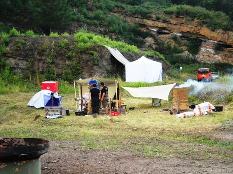

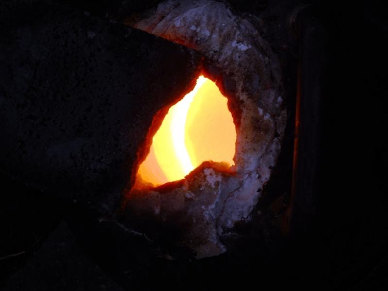

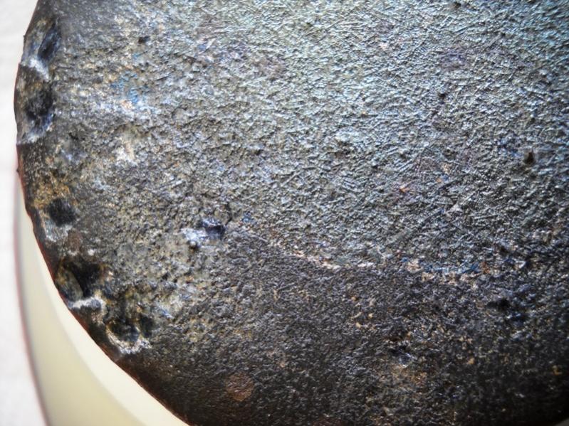

so,
kurz vor dem Flug nach Finnland noch schnell drei Fotos,

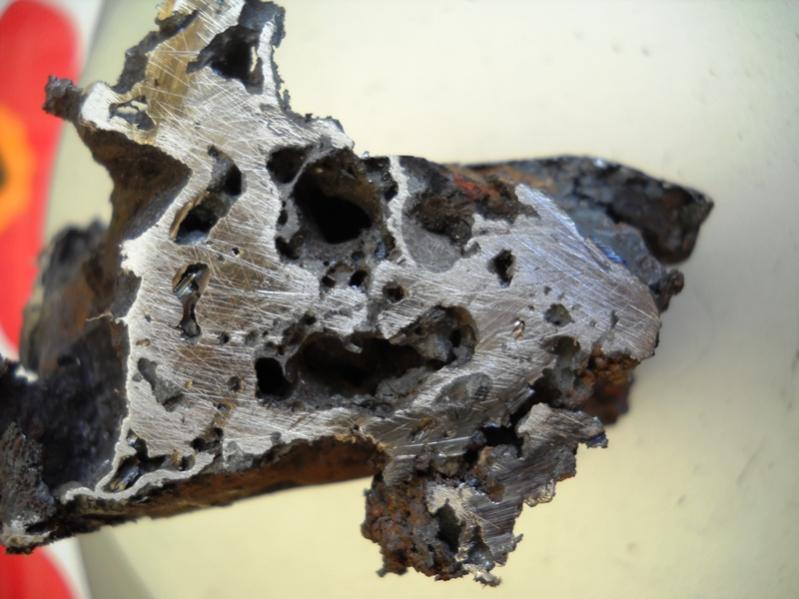

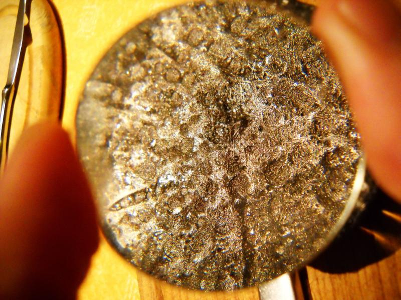

das erste ist ein Querschnitt aus einer Luppe aus Kleinenbremen, aus dem dortigen Erz, das zwischen 20 und 35% Eisen enthalten soll - Rennöfen bringen also auch was, wenn das Material nicht "hochprozentig" ist,
dann ein kleiner Blick auf die Szene dort, der Ofen der Eisenwerker raucht schon (Gebläse, zwei Röhren), wärend die Jungs vom Bremecker Hammer noch am Aufbau ihres Dreimetersuperschornsteinzuges waren -der hat übrigens als Selbstzieher mit acht Röhren auch gut gefunzt...

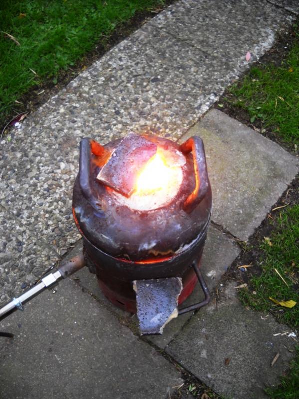

und ein Bild als ich am Morgen meinen Wootzschmelzofen öffne und es Andreas geschafft hatte, diesen Yoghurt dort zu platzieren, ohne dass der noch mitgeschmolzen ist. Er war übrigens ganz lecker...
so in drei Wochen gehts hier weiter...

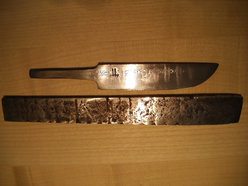

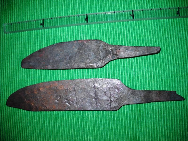

so hier zwei Bilder von den beiden Teilen von #23, nach ca 20 weiteren Hitzen. Ich konnte die Erle besser ausschmieden und auch eine Grundform anbringen.
beide Klingenrohlinge sind ca 5mm stark, der kleinere 30mm breit, die Länge lässt sich an dem Maßstab ablesen.
Am Wochenende will ich versuchen die beiden teile noch etwas auszuschmieden und bei DietmarC am Bremecker Hammer anzuschleifen.
Außerdem nehme ich noch Wootz mit um damit weiter zu arbeiten.
Weitere Bilder später.

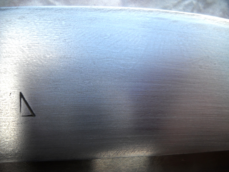

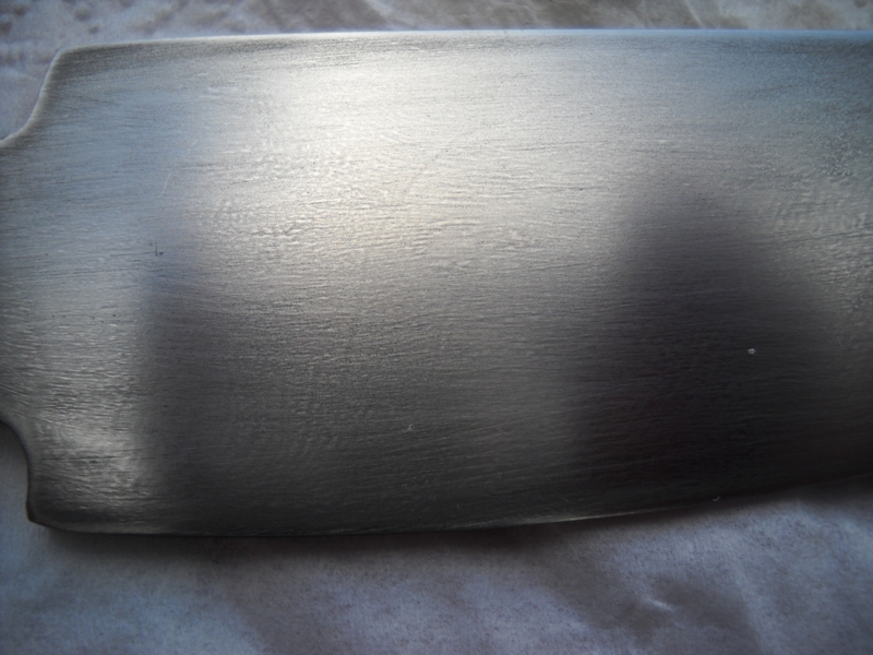

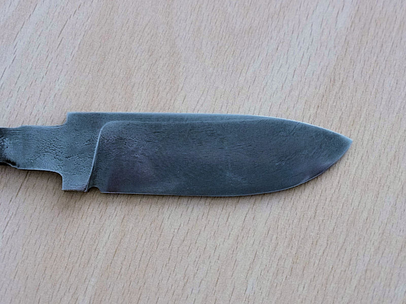

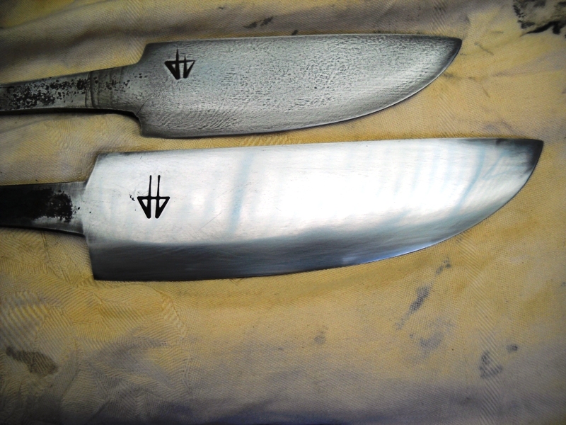

wie versprochen geht es heute ein wenig weiter. Ich konnte die beiden Klingen gut bearbeiten am Bremecker Hammer und zudem DSC von Markus Balbach, das ich als größeres Teil (466gr) vor längerer Zeit gekauft hatte, in einen Streifen umschmieden, eine kleine, eingekerbte Klinge daraus machen und den Streifen nach Andreas's Anregung ebenfalls jedoch deutlicher mit einer Schruppscheibe einkerben, danach unter dem Hammer glätten und auf 23cm ausrecken, 25mm breit. Ich muss sagen, das ist eine wesentlich "lohnendere" Aufgabe als Wootz zu schmieden, oder zu schleifen: hier zum Vergleich die Klingen
die DSc ist 11cm lang, 25mm breitund 4mm dick, der Erl ist 7cm lang
ein closeup auf den DSC, der sich übrigens hervorragend schmieden lässt :super:
und noch ein Blick auf das entstandene Muster:
meine beiden Wootzklingen zeigen bereits, nach dem kurzen Anätzen, ein "nettes" Muster
die größere ist 12,5 cm lang, 34mm breit und 3mm dick, der Erl ist 7,7cm lang,
die kleinere Klinge ist 9cm lang, 30mm breit und am Erl 4mm dick, er misst 6,7cm,
beide Klingen verjüngen sich zur Spitze:
eine interessante Erfahrung war auch, dass sich die Schmiedemarke nur sehr schwer in das Material schlagen ließ, im Gegensatz zum DSC, so dass sie zum größten Teil wieder abgeschliffen wurde als ich die Schmiedehaut abgetragen habe. Werde ich wohl wiederholen müssen...
jetzt bleibt nur noch, die Klingen in die fertige Form zu schleifen, dann sollen sie noch durch die Wärmebehandlung um danach gehärtet zu werden - ich denke in Öl, bei ca 830°C, Anlassen will ich bei 190° zwei mal eine Stunde im Ofen.
Ich hoffe, dass nach der Politur und dem Schärfen das Muster noch etwas deutlicher zutage tritt

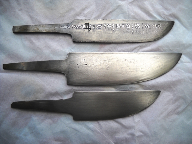

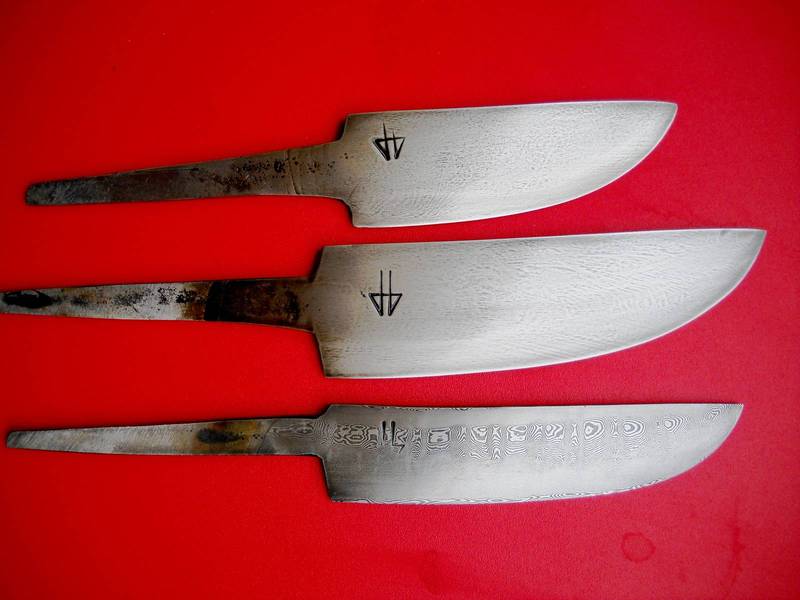

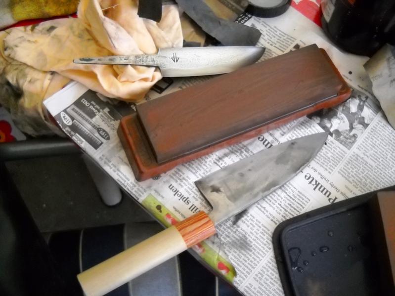

OK, die Klingen sind nochmals überschmiedet und im Erl etwas länger geworden, den DSC-Stab hab ich noch etwas geglättet und weiter ausgeschmiedet. Der wartet jetzt auf das weitere Vorgehen und die Idee, was für eine oder zwei/drei Klingen daraus werden soll.
Dann hab ich eine richtige Härtesession in der Gasesse mit Temperaturkontrolle mittels Pyrometer gemacht und in sehr warmem Öl, das mit Parafin versetzt ist, gehärtet. Angelassen wurde wie oben beschrieben.
Bild siehe unten, da war ich gestern dann doch zu "erschlagen", aber da hat sich die Arbeit gelohnt, die Klingen sind super gerade, keine Sprünge, kein Verlust (Nachtrag: das hab ich zunächst geglaubt, aber leider war dem dann doch nicht so, gerade bei der kleineren wootzklinge!!)
(hab gleich ne richtige "Härteorgie" abgehalten und alle Klingen, die sich angesammelt hatten gehärtet und angelassen).
Als nächstes steht also Schleifen, Polieren und Schärfen auf dem Programm...

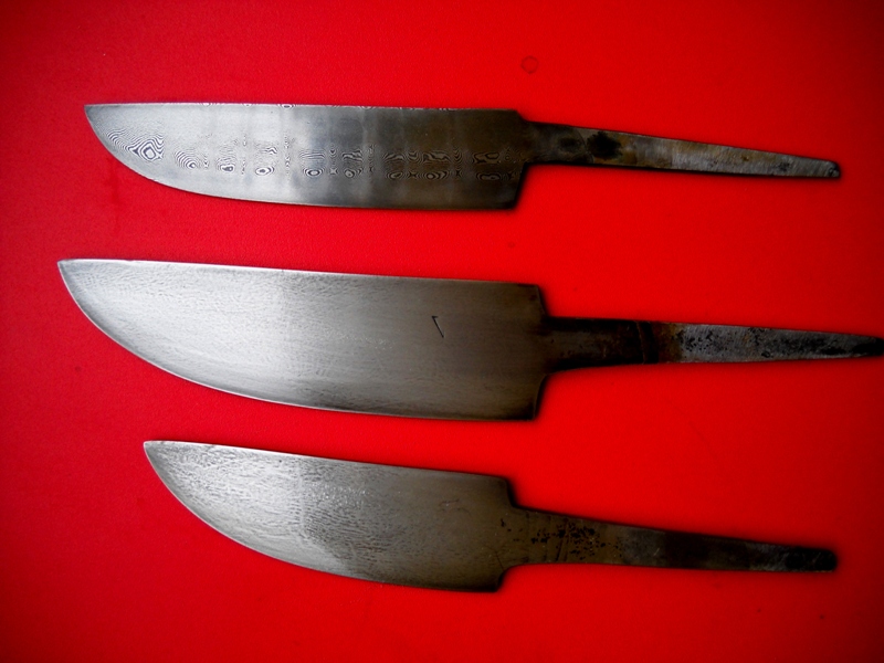

hier das versprochene Bildchen: unten rechts die beiden Wootzklingen, darüber ein paar unterschiedliche (u.a. vom Bremecker Hammer mit Damast von DietmarC) Klingen, links ein paar Monostahlklingen vom Mittelalterschmieden auf der Schaumburg

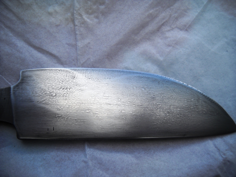

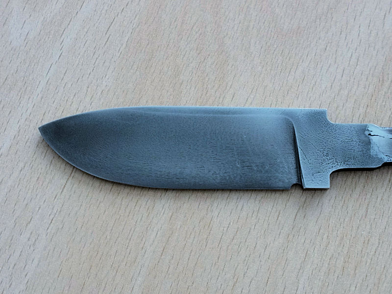

hier die neuen Bilder:

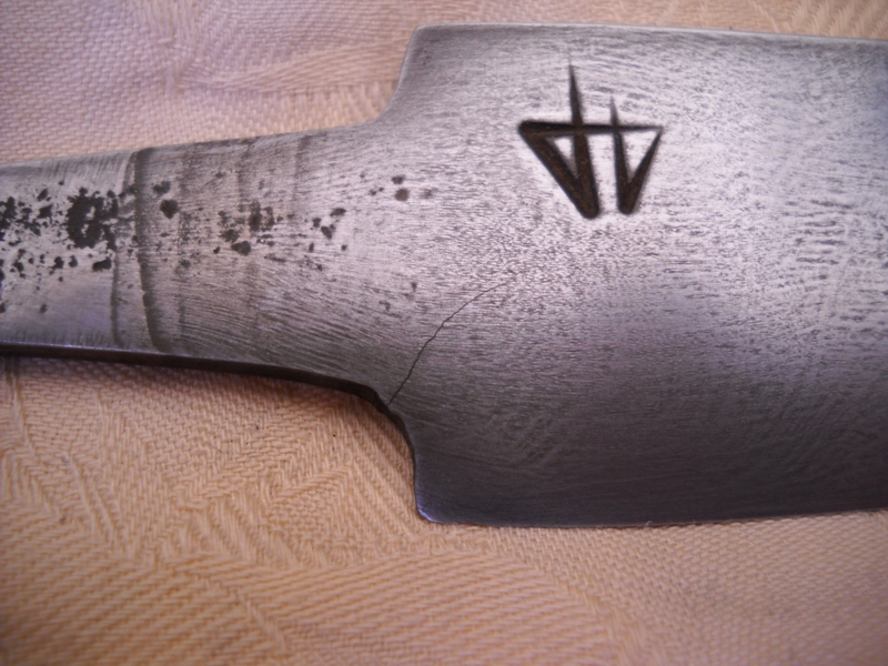

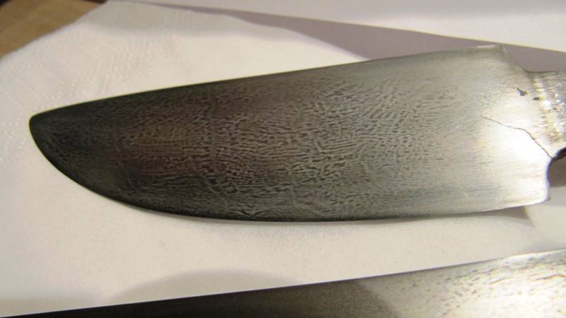

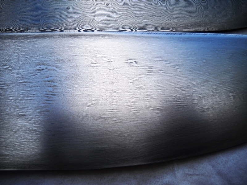

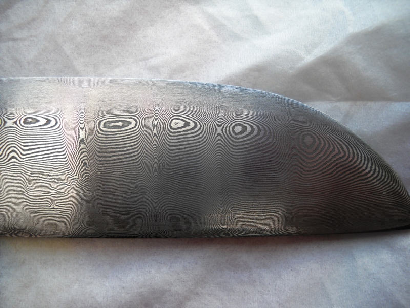

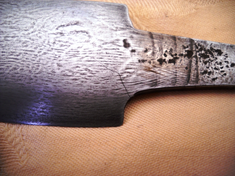

die drei fast fertigen Klingen und dann das entdeckt:
hätte heulen können :jammer:
ein kleiner aber böser Härteriss in der kleineren Wootzklinge, große Enttäuschung nach langer Arbeit. Jetzt habe ich einmal mehr eine gute Vorstellung von den Verlustmöglichkeiten im Prozess der Wootzherstellung, neben zu viel C im Tiegel, falscher Wärmebehandlung und Zerbröseln wie Hüttenkäse, zu schnellem Ausschmieden und Rissen im Rohling, zu wenigen Wärmezyklen um ein klares Muster zu erbringen, falschem anätzen etc.. bis hin zu diesem Härteriss, Alles gehabt.
Das Zeug müsste unbezahlbar sein :glgl::glgl: :irre:

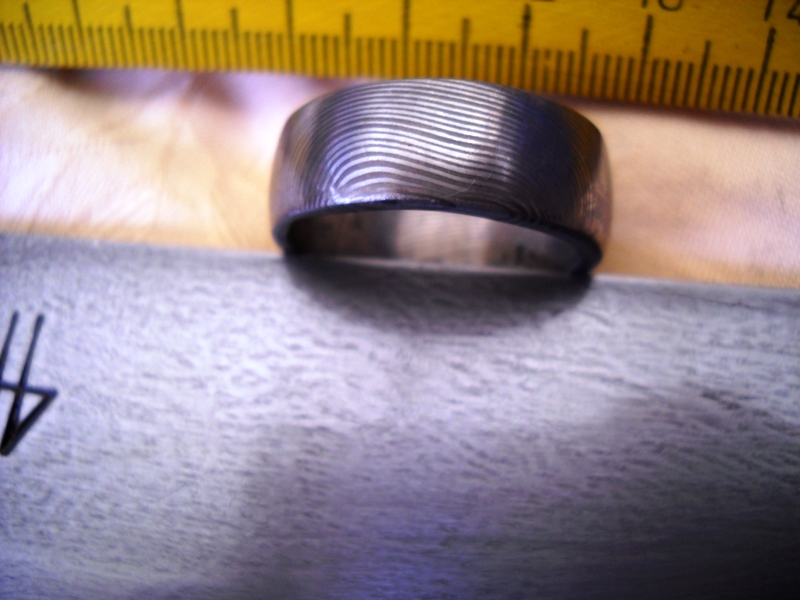

Aber dann hab ich mich ein wenig getröstet:
und hab den Ring, (der ganz zufällig genau auf meine Ringfinger passt) den ich zunächst mittels einer Kugel aus einem Kugellager und einem Dorn 90° umgestülpt hatte, das ganze ohne "Anke", geschliffen, poliert und mittels Schwefelsäure angeätzt. Das könnte, mit etwas besserer Materialaustattung was das Stülpen angeht, ein neues Hobby werden - wenn ich mir ein paar Kegel dazu besorgen oder herstellen kann - vielleicht tuts auch zunächst ein set Kugelpunzen und ne gute Anke...

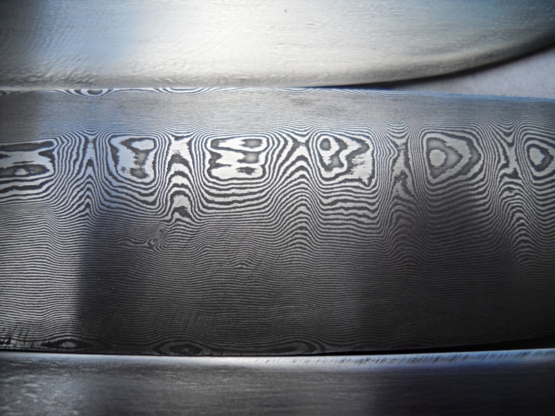

Aber auch die größere Klinge hat ihren Reiz:
so sah die große noch nach dem Polieren aus:
übrigens geätzt in dem teuren aber effektiven Nital (s.o.)

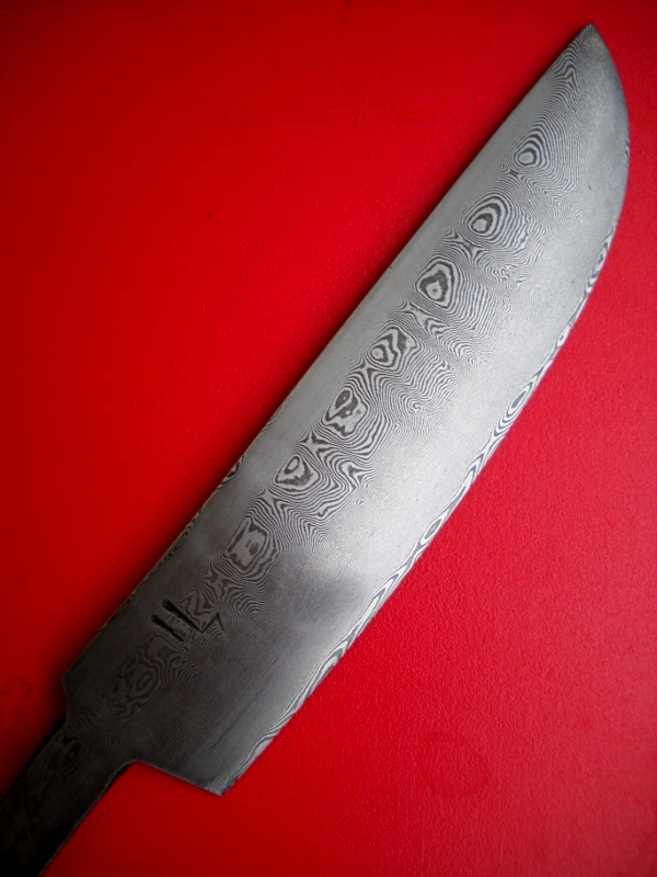

die DSC Klinge ist in Eisendreichlorid geätzt und zeigt ein schönes Bandmuster, obwohl ich den Rohling nur leicht mit der Schruppscheibe eingekerbt hatte und dann ausgeschmiedet. Das Zeug ist wirklich besser zu empfehlen für relativ sichere Erfolgserlebnisse im Vergleich mit selbstgemachtem Wootz! :hmpf:
so sieht das dann aus der Nähe aus:

am Wochenende hab ich wieder Zeit für ein paar Bilder - habe die kleinere Kinge nochmals normalisiert, kurz über AC1 geglüht und langsam erkalten lassen um zu sehen, was mit dem Muster geschieht (sieht soweit ganz vielversprechend aus), später mehr:

nach der theoretischen Info hier die versprochenen Bilder,
zunächst die gehärtete Klinge, heute auf Wassersteinen haarscharf abgezogen, allerdings dauert die Ätzung deutlich länger (Nital) und ist noch nicht so gut zu sehen, im Original zum Glück etwas deutlicher
und hier die zweite Klinge, die ich nach dem Härten, wegen der Risses erneut in den Ofen legte und wieder "weich" glühte,
liess sich gut ätzen, zeigt ein deutliches Muster und : ist auch gut scharf

neuen König gebruzzelt
habe für Andreas einen kleinen König aus dem Rennofenmaterial aus Kleinenbremen geschmolzen, wollte gezielt unter 1%C bleiben, hab noch Bilder mit der Kamera gemacht.
Das Teil ist schön grau geworden und hat ziemlich genau 997gr.
Morgen soll, wenn das Wetter es zulässt noch eine Schmelze mir rostträgem Material erfolgen,
angedacht waren etwas über 1kg vom kobaltgebundenem Wallex 20 (2,5%C, 33% Cr, 18% Wo und etwas Si in einem großen Rest Kobaltmatrix) mit 800gr Eisenpulver
nee heute (Sonntag) nix mehr...(Family geht vor, prinzipiell!!!)
der Ofen bei über 1600°C,
und man muss ja zwischendurch mal was anderes machen,
Danke an Jörg (The Blade) für den neuen Griff zum Japaner,
wenn der dann mal wieder richtig scharf ist, zeig ich Bildchen
apropo: Jürgen, willste nicht ein oder zwei Bildchen einstellen?
hier noch schnell ein paar Vergrößerungen um die dezente Dendritenstruktur des neuen Königs zu zeigen. War etwas überrascht, dass diese in der Vergrößerung, mittels Lupe, sehr fein zu sehen sind und ich davon ausgegangen war, dass zu wenig C in der Schmelze war um daraus wootzähnliches Material entstehen zu lassen, eben Tiegelstahl...
aber schaut selbst:
außerdem hab ich in der letzten Woche angefangen, zwei Könige auszuschmieden,
nach dem ausführlichen Diffusionsglühen bei etwas über 1200°C
habe ich ca 30 Hitzezyklen ohne Schmieden durchgeführt, bevor ich angefangen habe, die zwei Teile mit dem Hammer zu bearbeiten.
Das Teil, an dem eine Ecke "fehlt" hatte ich am Bremecker Hammer bereits einmal angefangen zu schmieden, dabei ist gleich ein riesen Riss entstanden, an dem das Material zerbröseln wollte, weshalb ich es abgeflext habe. Jetzt scheint es zu gehen:

Hallo Jokke,
nach einem langen Schmiedevormittag am Samstag, ca. 30 x in der Gasesse auf Schmiedetemperatur erhitzt, weichglühen, zumindest griff eine Kettensägenfeile, ein paar Stunden am Bandschleifer konnte ich am Sonntag endlich härten.
Ich bin glücklich über das Ergebnis. Kein Härteriss, das Material ist nicht zerbröselt und kann auch nach dem Anlassen noch Glas ritzen.
Danke für das Material, ein Stück für ein oder zwei Messer habe ich ja noch.
Ich hoffe, wenn die Experten die Klinge betrachten, dass ich nicht zuviel falsch gemacht habe.
Jürgen
Mensch Jürgen,
sieht doch super aus :super:
freut mich für Dich!
Interessant finde ich, dass das Muster wirklich ganz ähnlich ist wie bei meinen Klingen, offensichtlich wird das "Grundmuster" doch bereits im König angelegt und über die Abkühlgeschwindigkeit und damit das Wachstum der Dendriten mit- und vorbestimmt.
Du kannst stolz sein, denn Du warst somit erfolgreicher als zwei andere Mitstreiter :steirer:
bei diesem Material heisst es einfach nur "Geduld", laangsaam und nochmal laangsaam, jede Hektik fällt dann zwangsläufig von Dir ab :D
lieben Gruß
und sieh zu, dass Dich der Wootzvirus auch wieder loslässt :cool:
