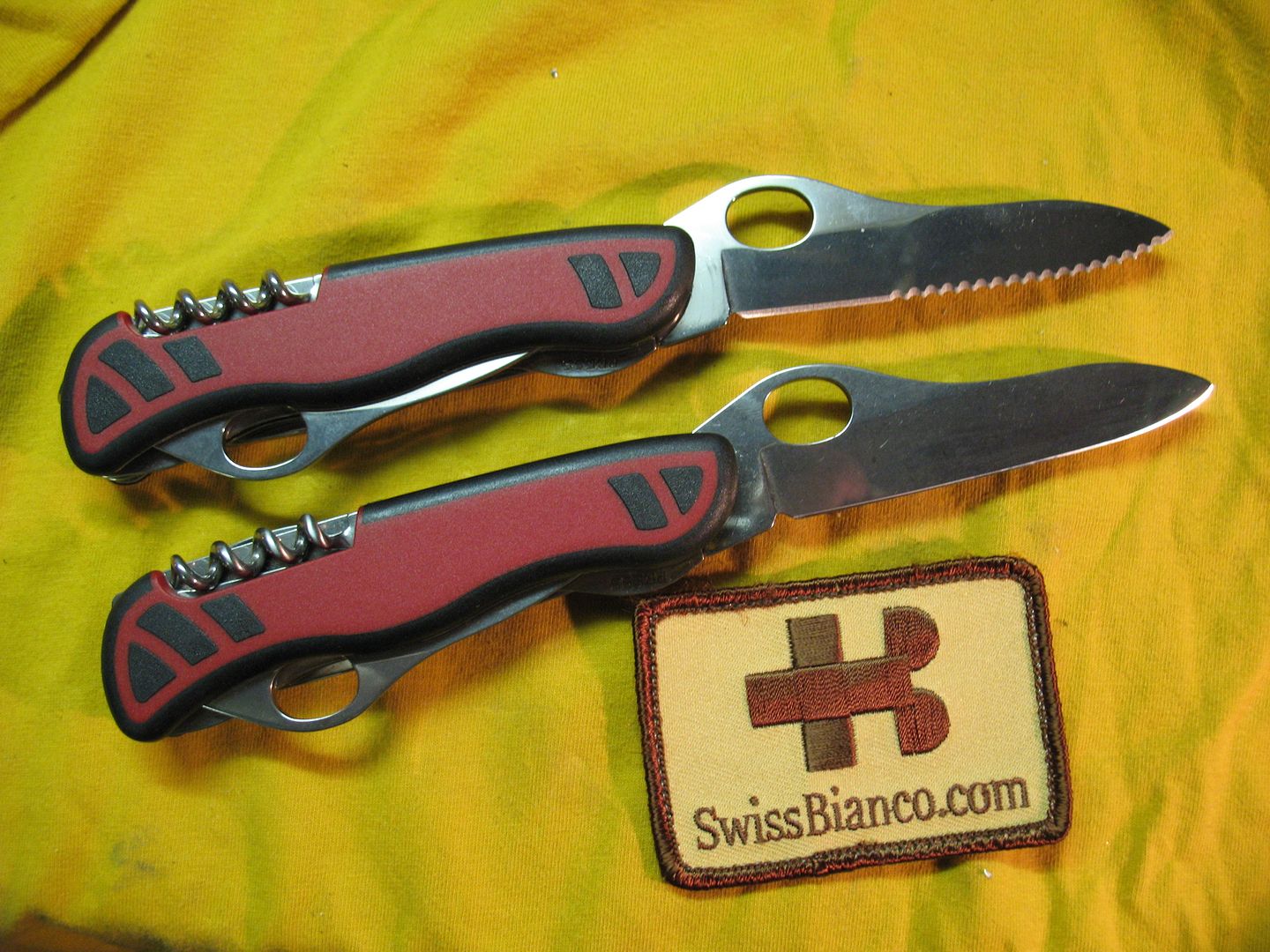

hallo,
viele leute schreiben mir email btr umbau oder anpassung ihres sak, leider ist dies aus zeitlichen grunden nicht moglich, um die problematik zu zeigen mochte ich in diesem tread einen einblick ins innenleben der sak zeigen und deren herstellung, zusammenbau, auch werde ich zeigen wie man die griffschalen am einfachsten sicher wechseln kann.

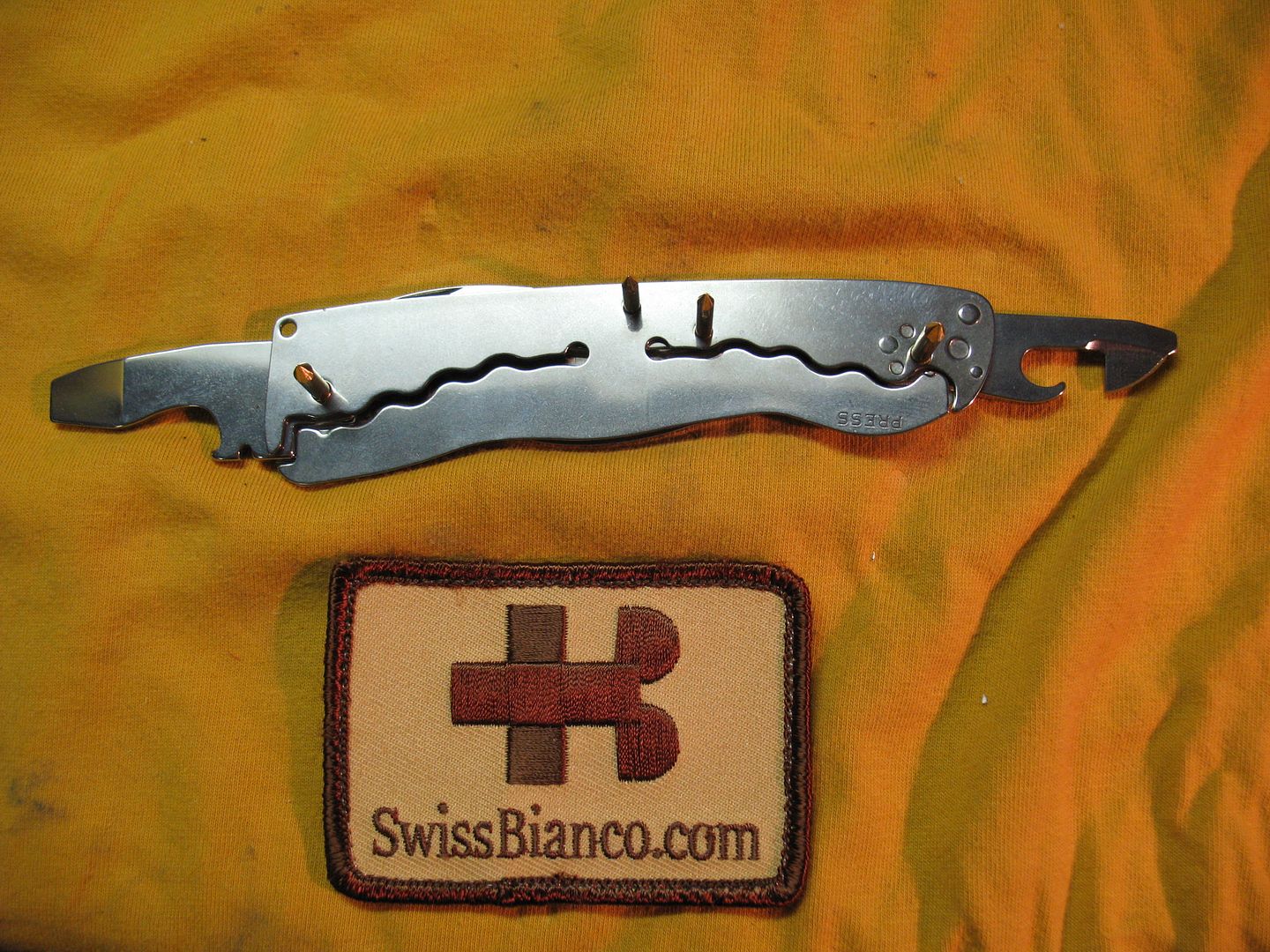

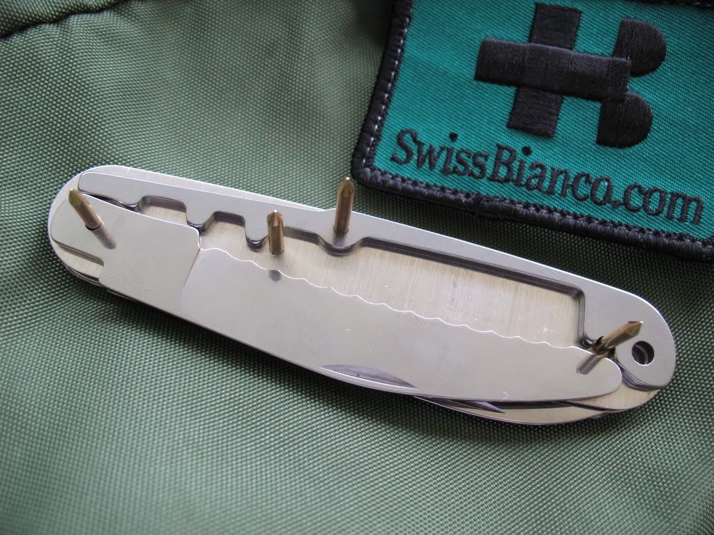

die konstruktion eines sak ist relativ kompliziert, wegen der vernietung konnen sie nicht einfach zerlegt, gereinigt und zusammengebaut werden, auch konnen die teile nicht beliebig zusammengesetzt werden da die federn nicht passen und oder die federkraft nicht stimmt.
showtafeln an victorinox hauptgebaude, ibach

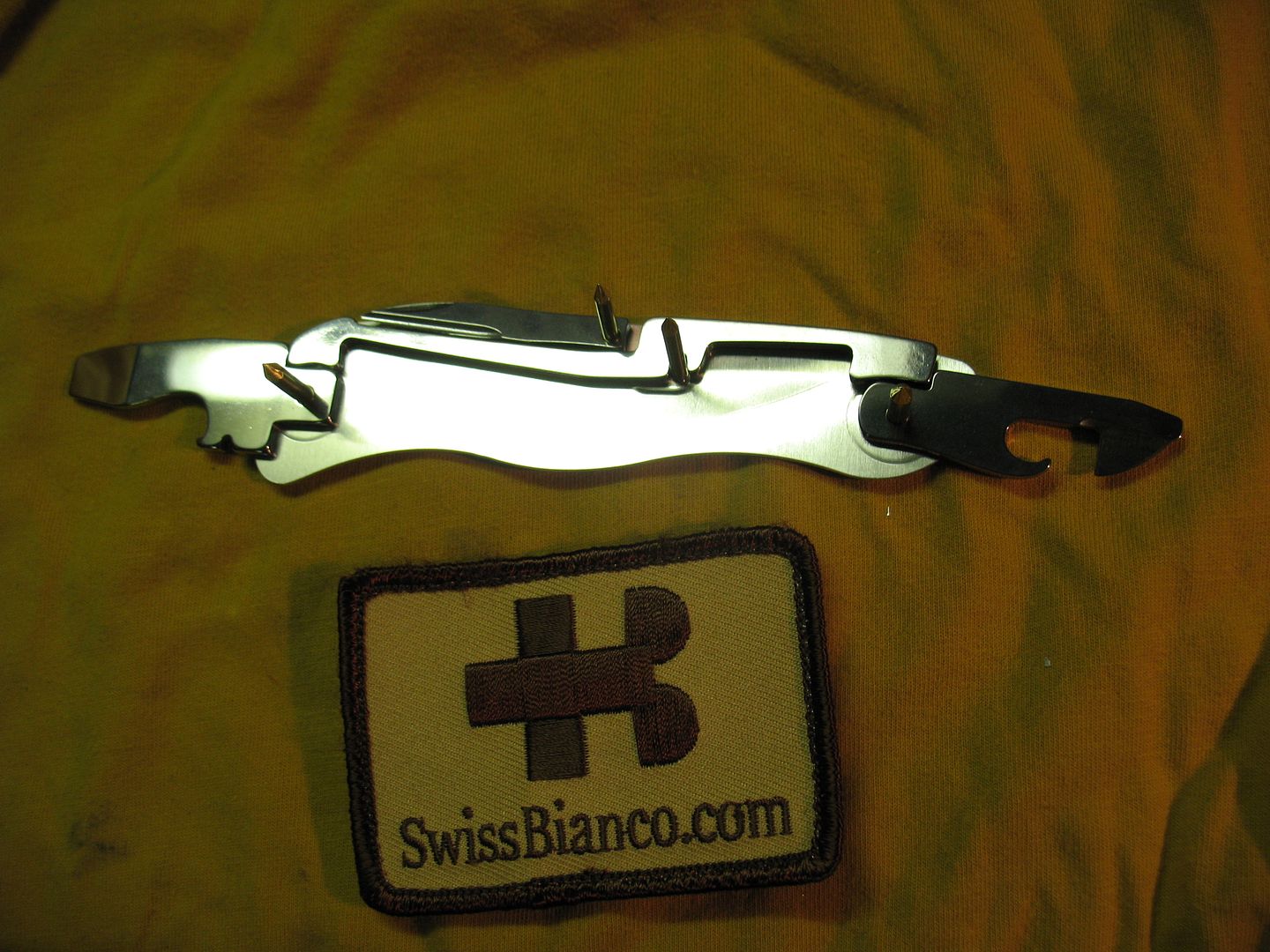

zusammenbau eines 108mm 3 lagen sak
gruss

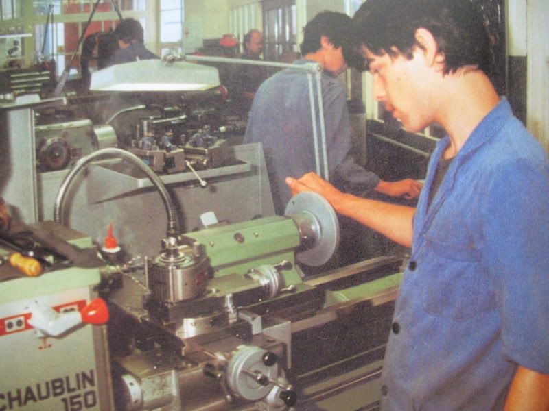

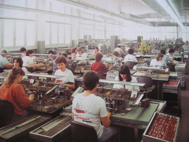

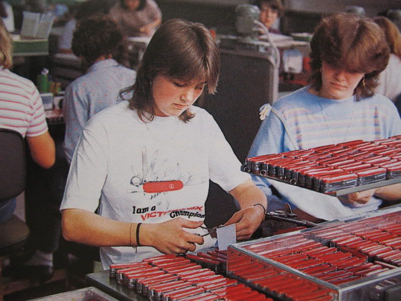

Bilder aus der Produktion... der war gut... :steirer:
Du hättest vielleicht dazu schreiben sollen, daß die Bilder
von (geschätzt) Ende der Siebziger bis Anfang Achtziger Jahre
datieren. Erstens arbeitet so heute kein Mensch mehr,
zweitens trägt auch kein Mensch mehr solche Frisuren,
Klamotten und Brillen... :D:D
Aber trotzdem interessant, wie es damals so aussah. :super:
das war wohl klar das die bilder alteren datums sind - wir schweizer sind modisch nicht so hinterher :lach:

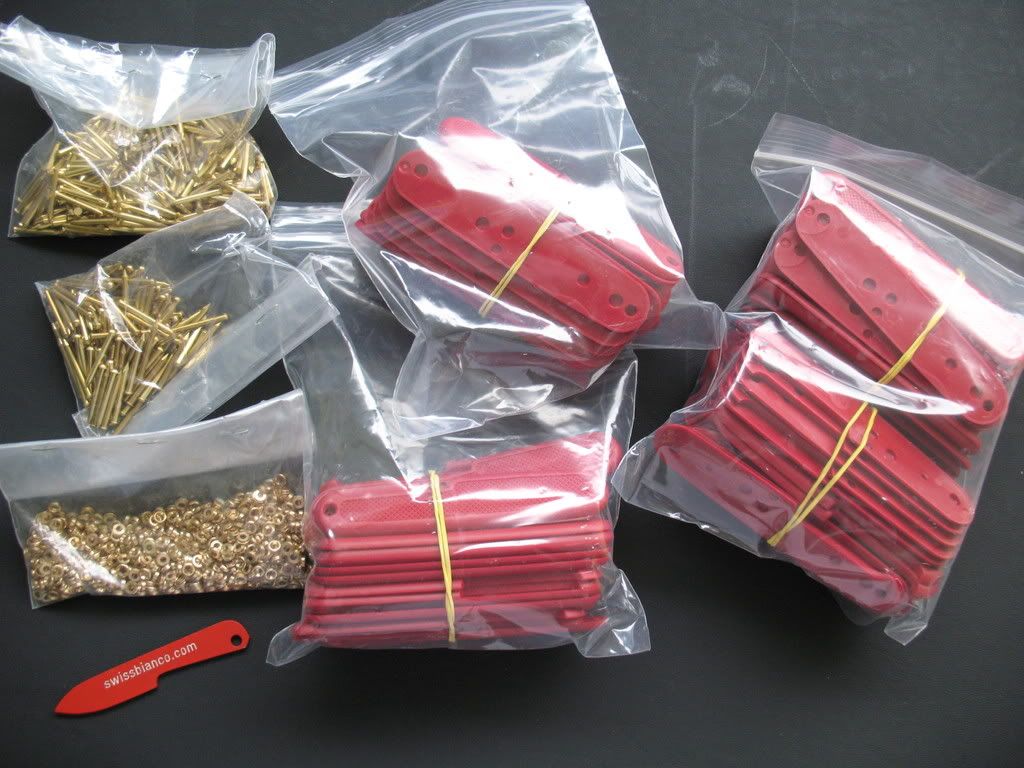

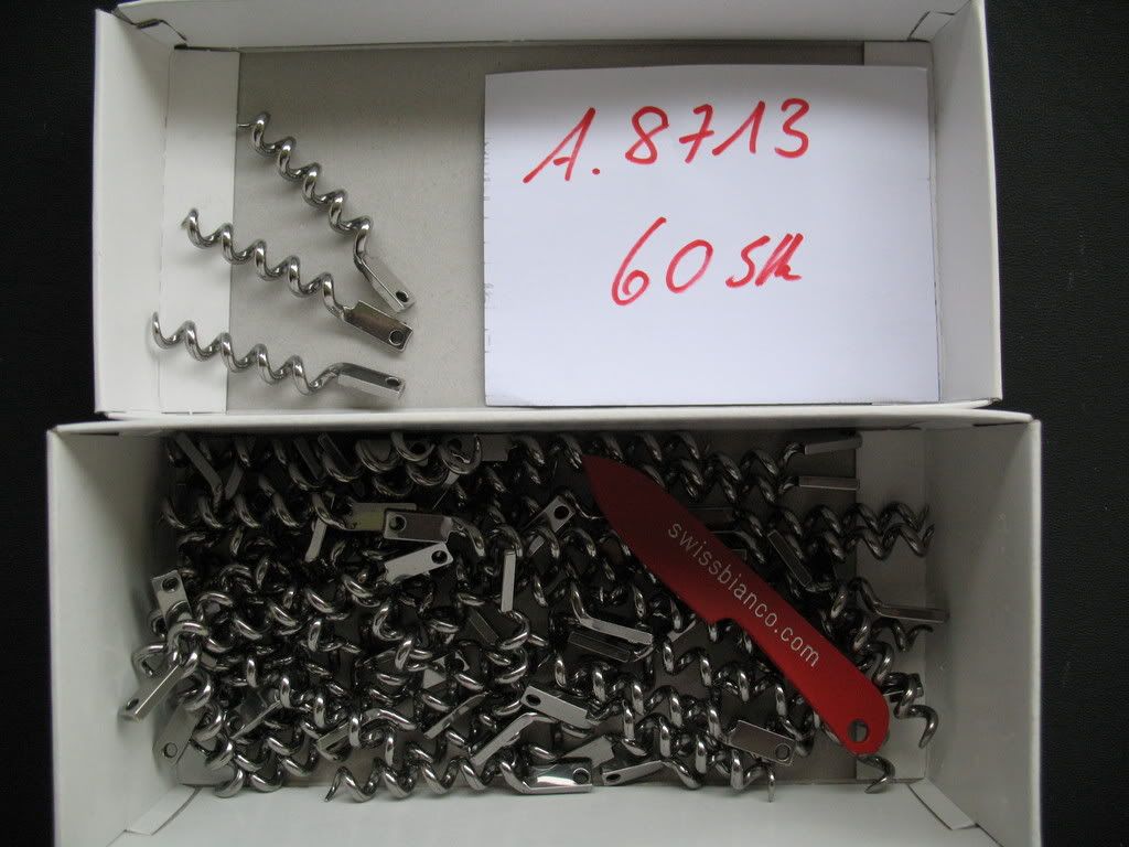

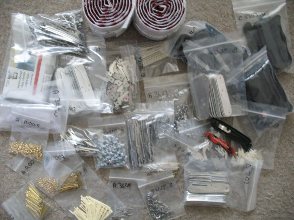

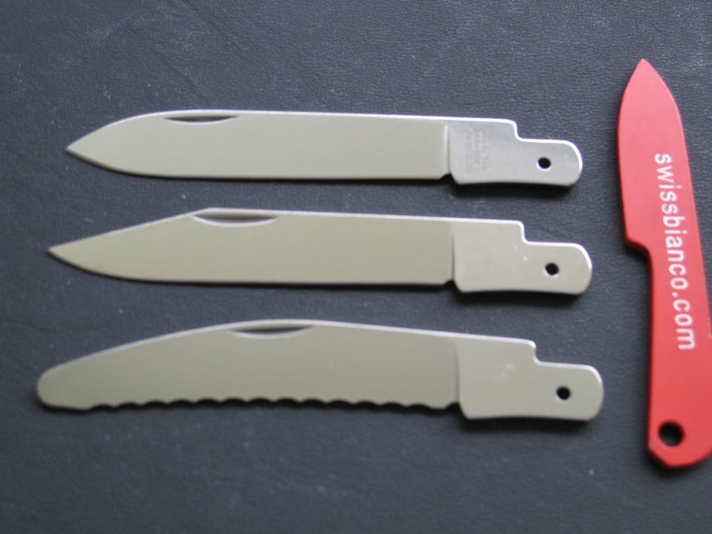

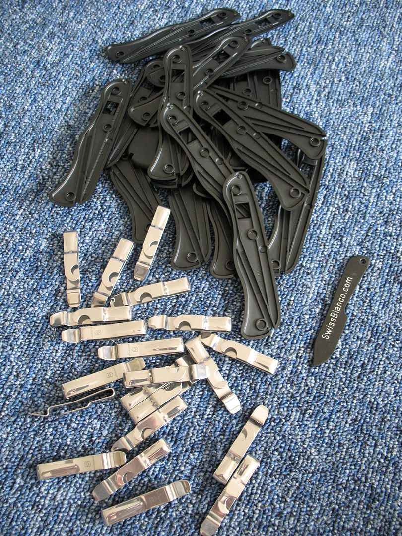

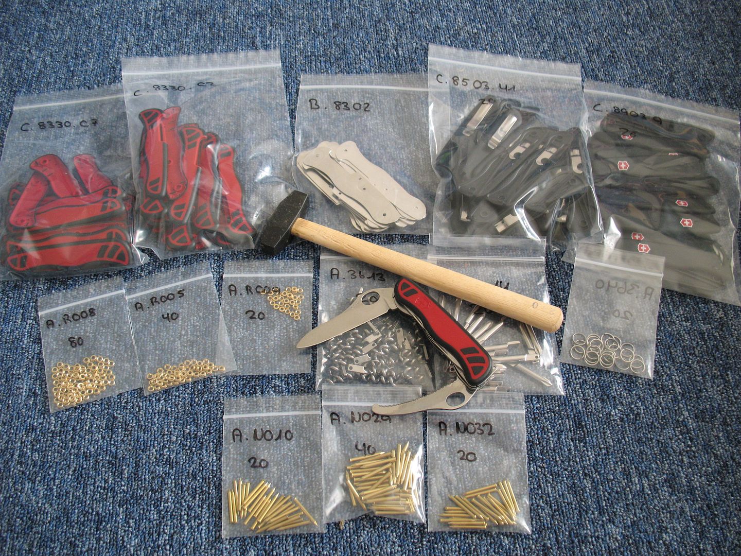

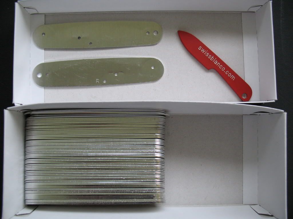

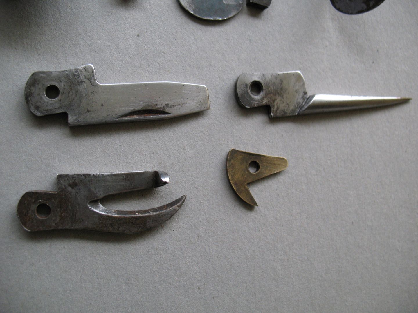

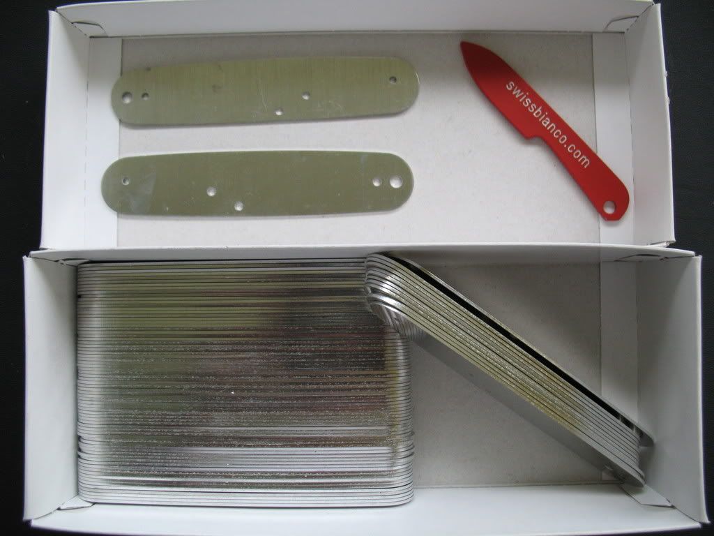

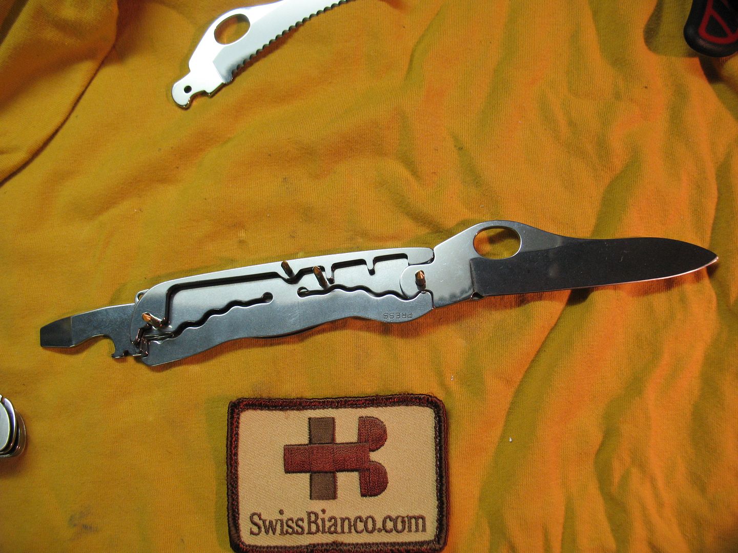

hier ein paar bilder von einzelteilen:
rohes alox schalen

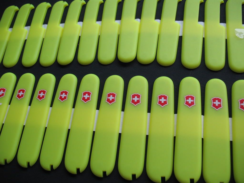

stayglow 111mm schalen
111mm klingen mit digitalcamo
111mm clips mit digitalcamo

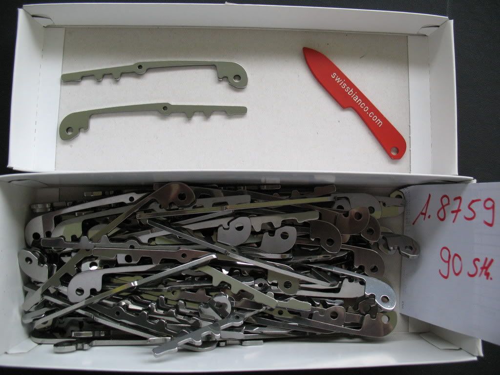

div teile
91mm klingen
aufgerollte 91mm griffschalen
div splash harteloxierte alox schalen
91mm stayglow griffschalen
108mm klingen
108mm klingen wie angeliefert
108mm div teile
108mm liner
108mm liner 2
108mm liner 3
108mm korkenzieher
108mm feder
108mm feder 2

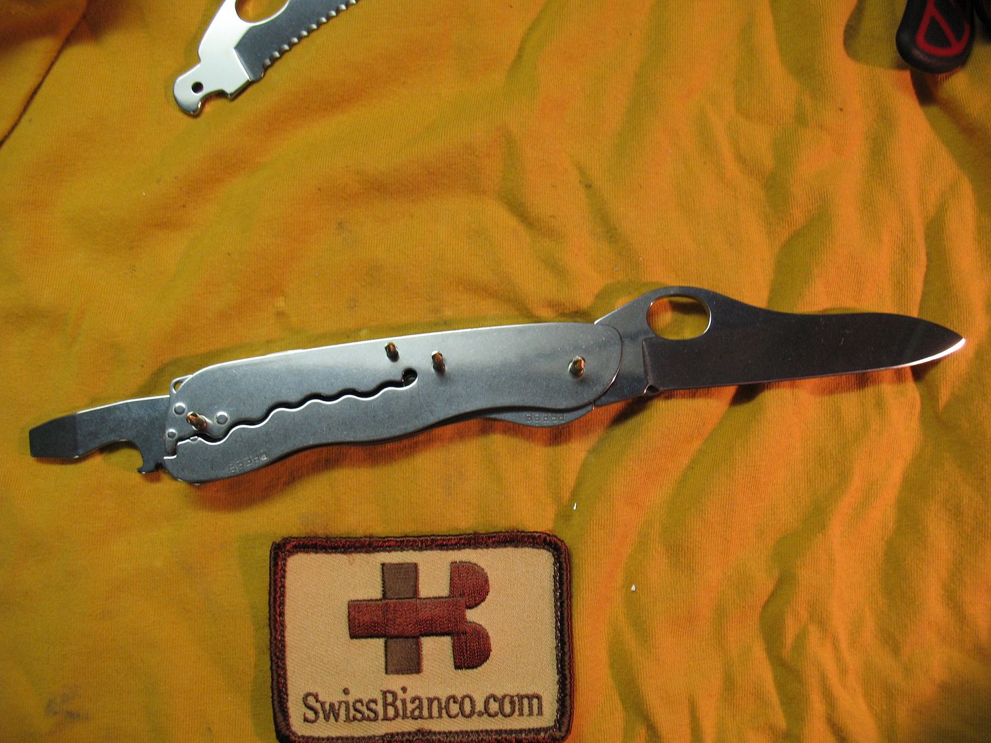

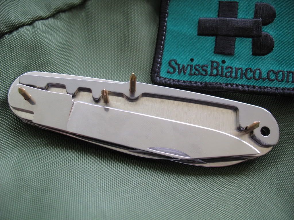

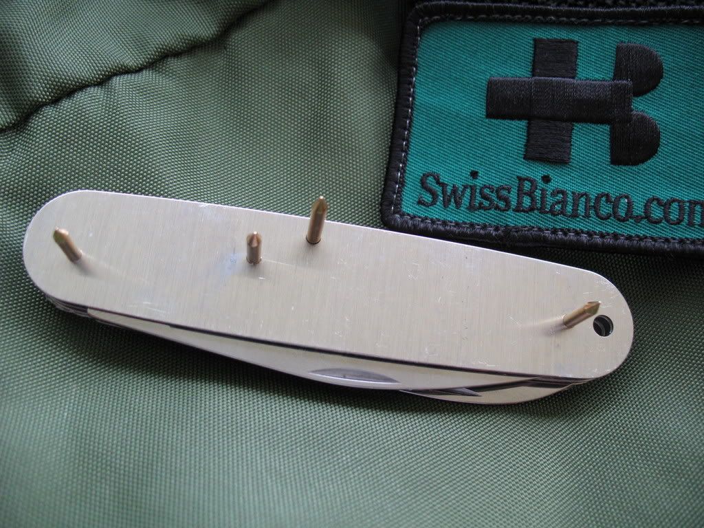

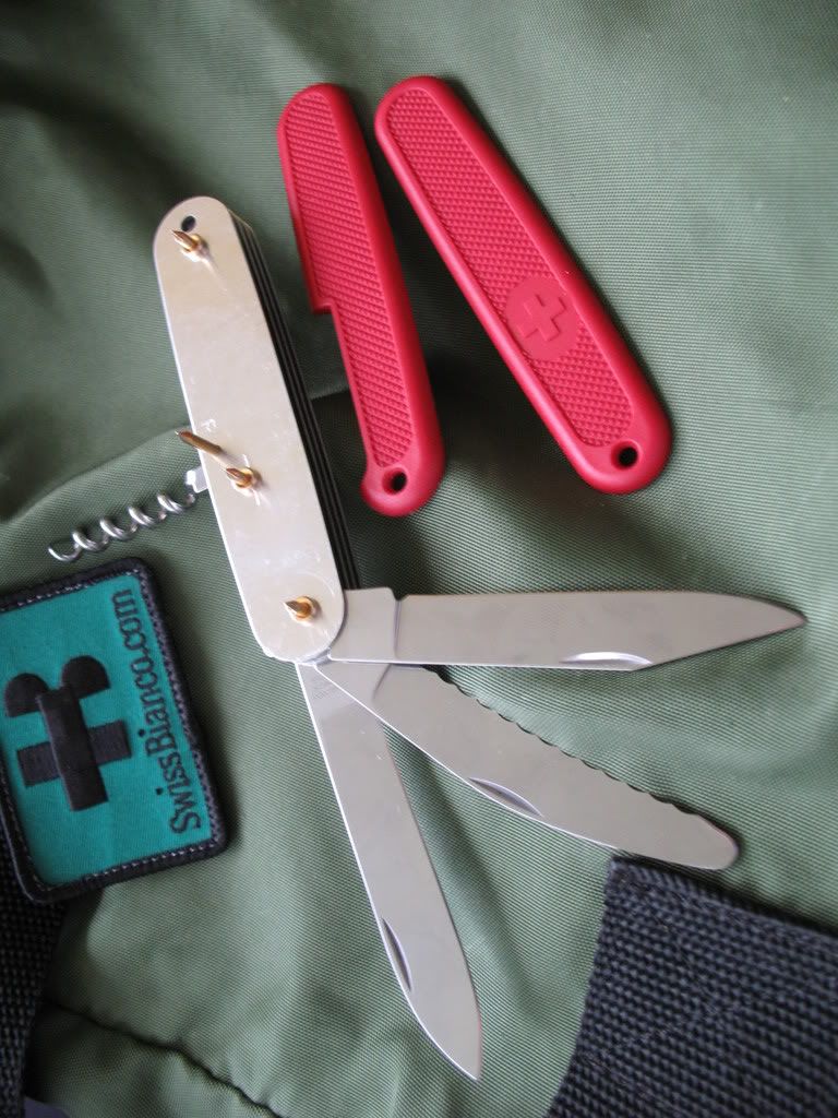

beim zusammenbau, vor dem vernieten
+B
swissbianco.com

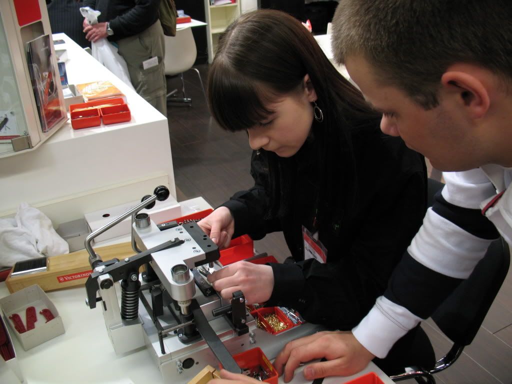

alexandra aus russland beim zusammenbau ihres ersten sak, iwa 2009
das sak ist in der ausfuhrung nicht im handel.

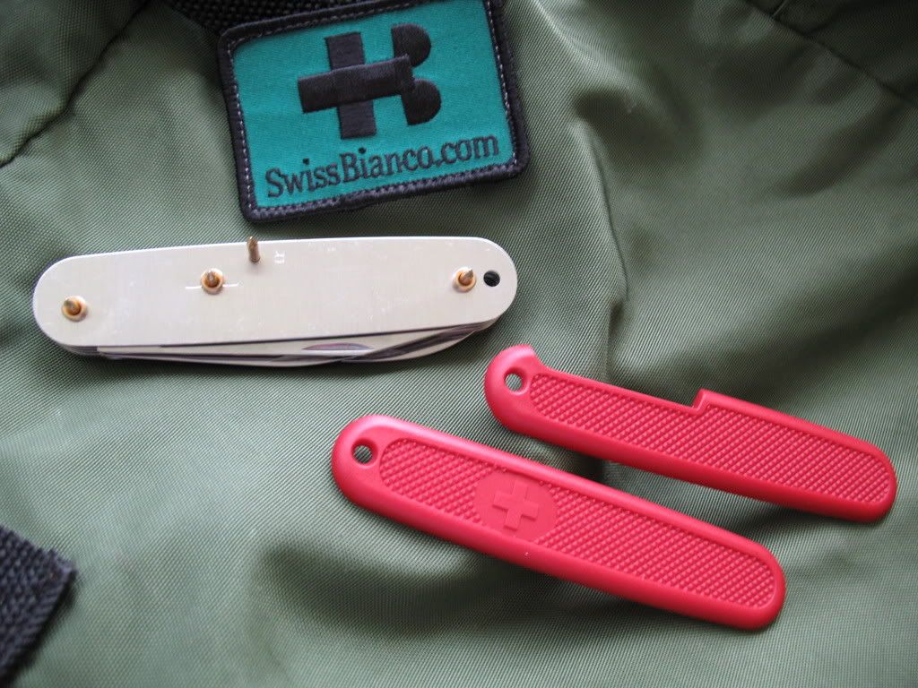

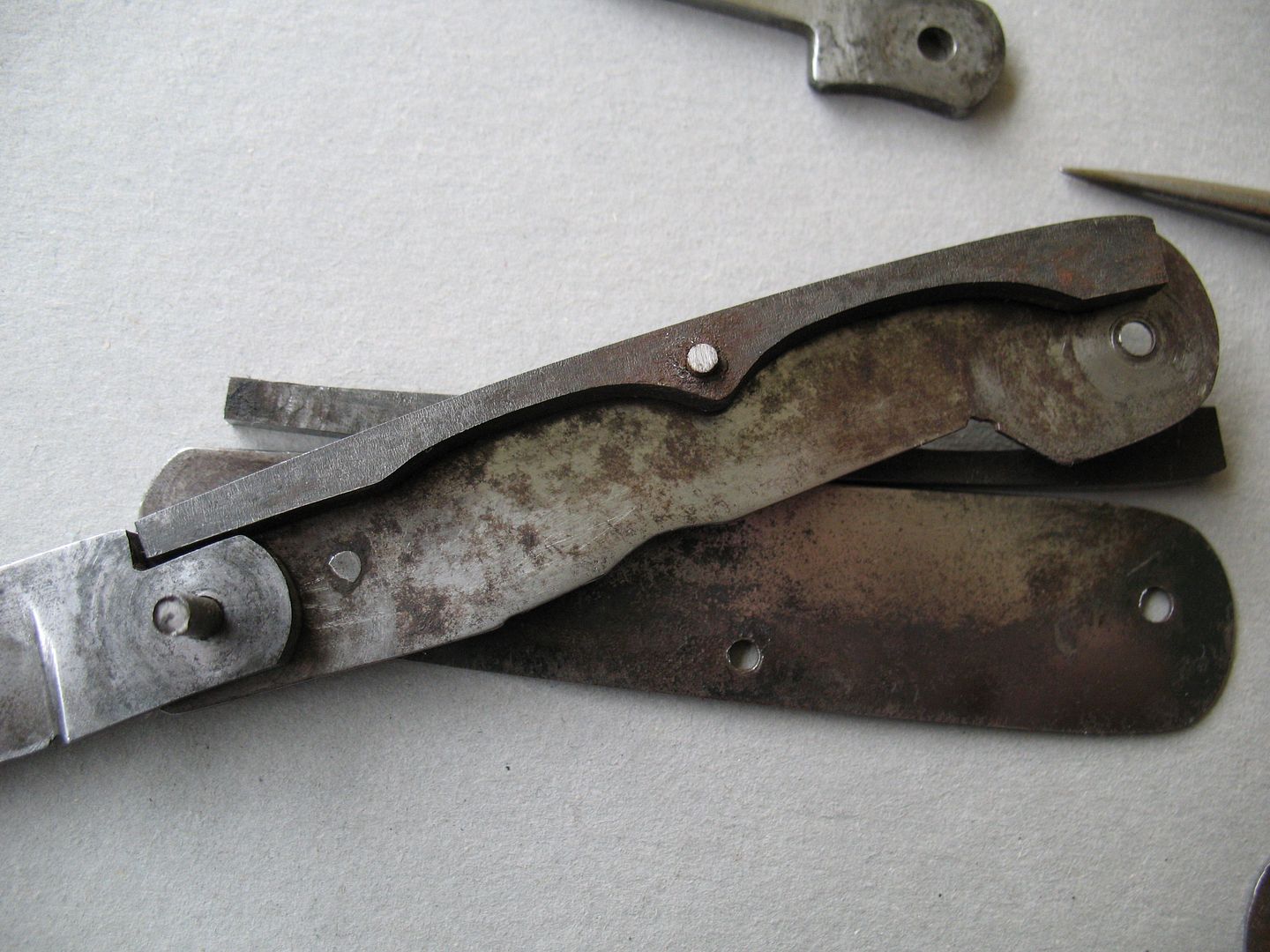

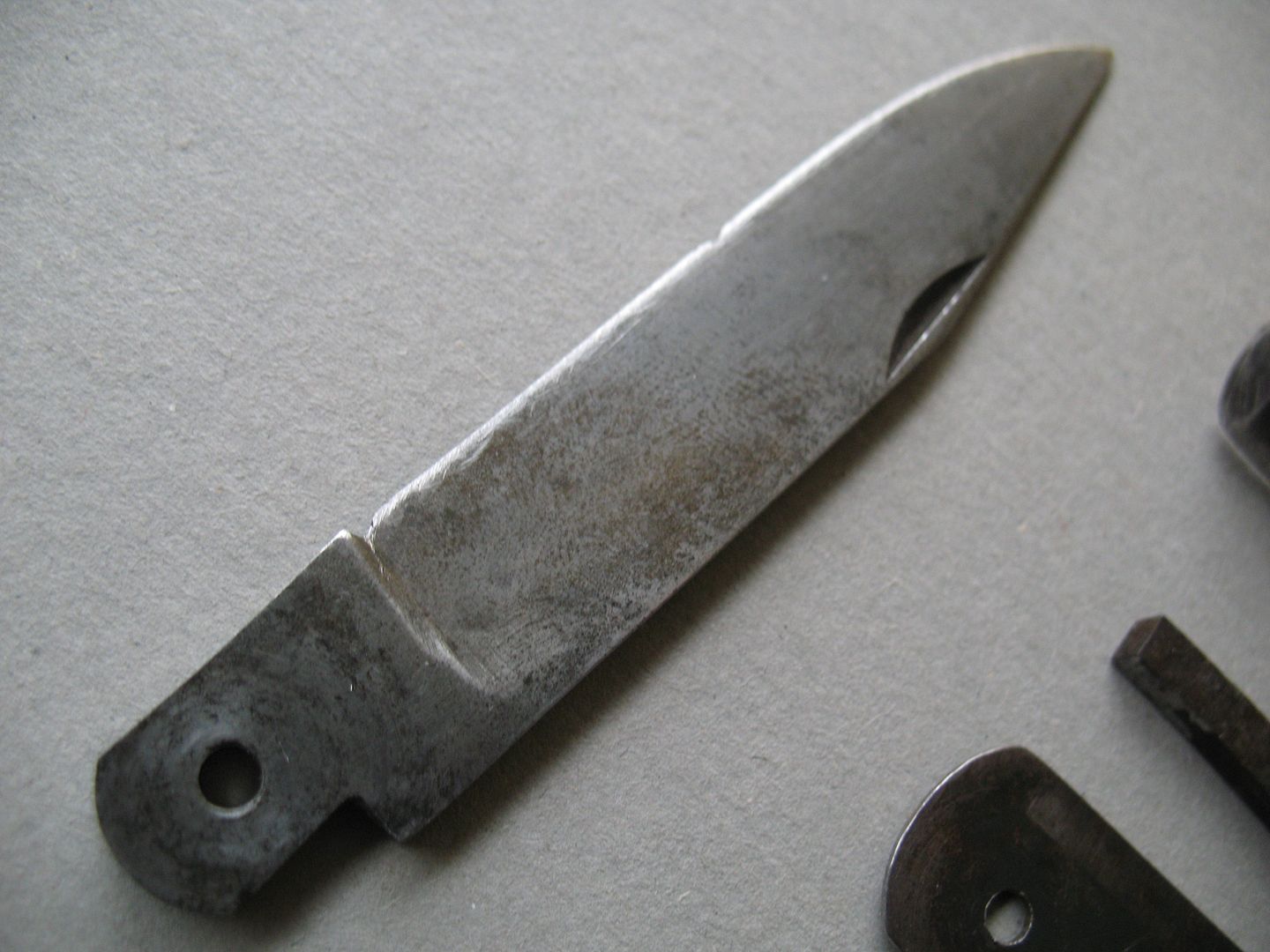

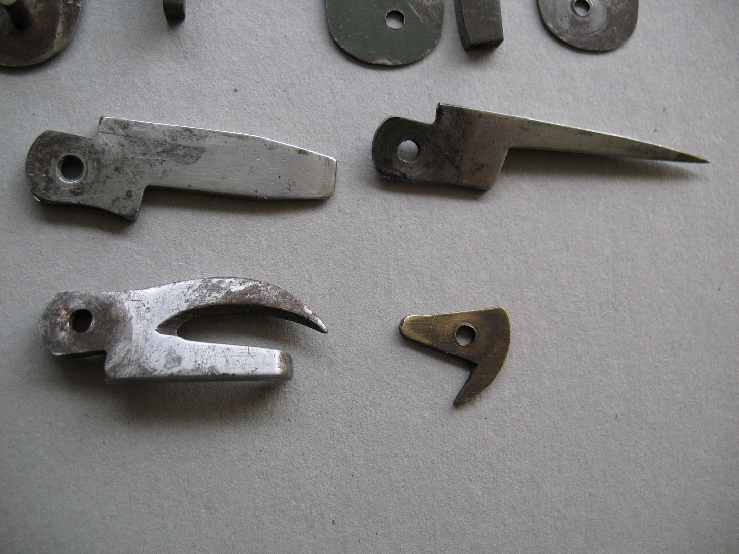

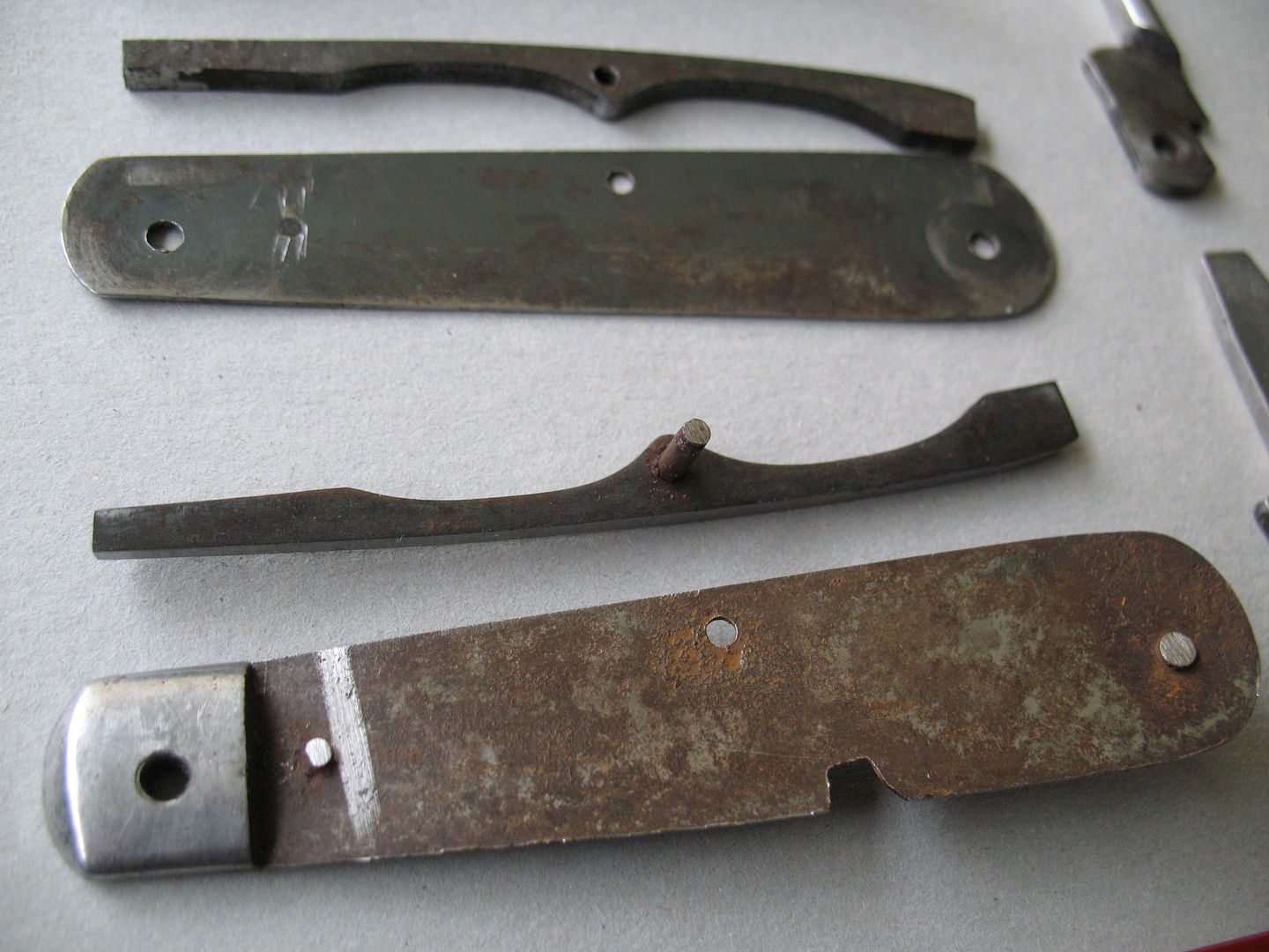

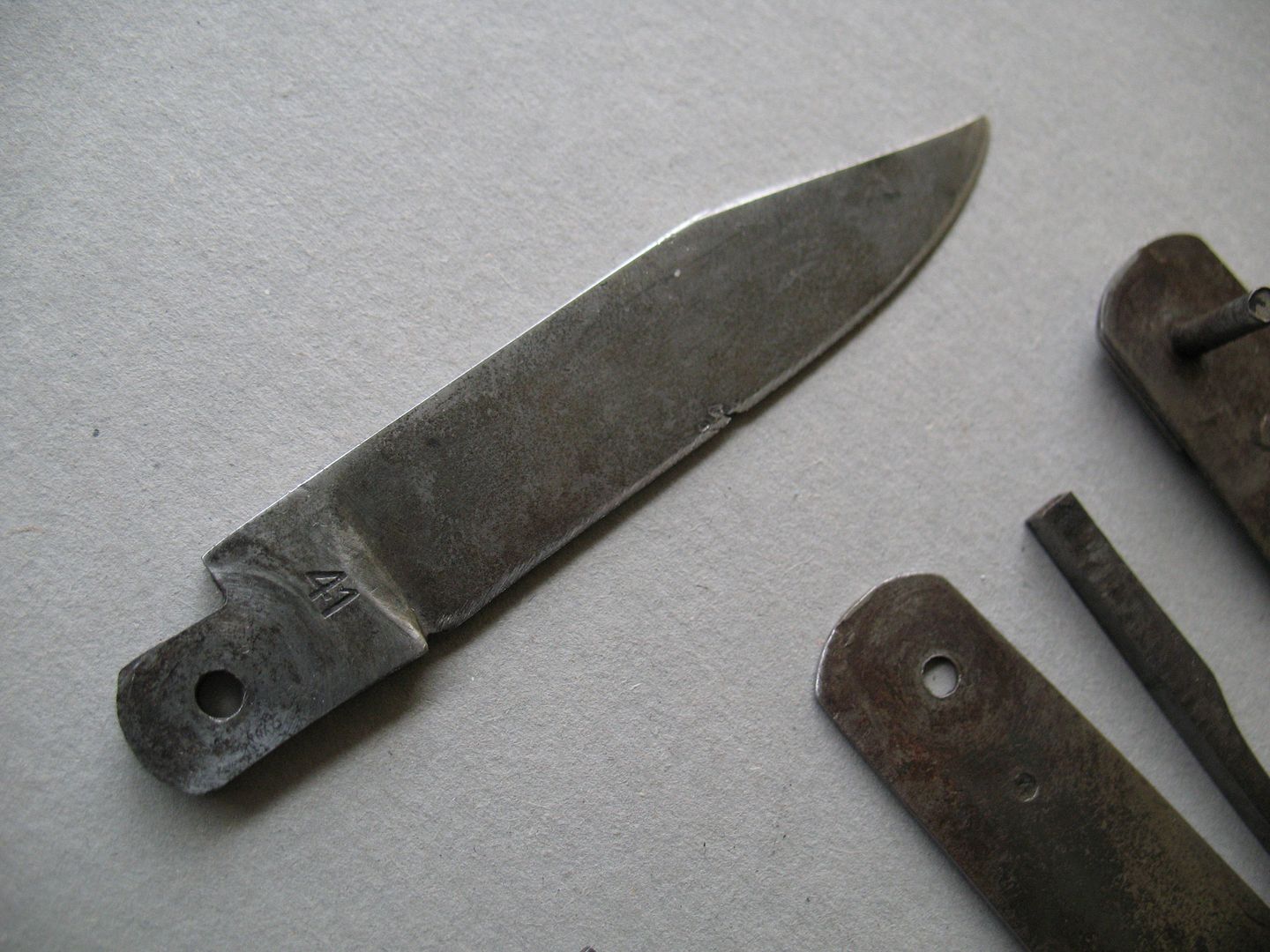

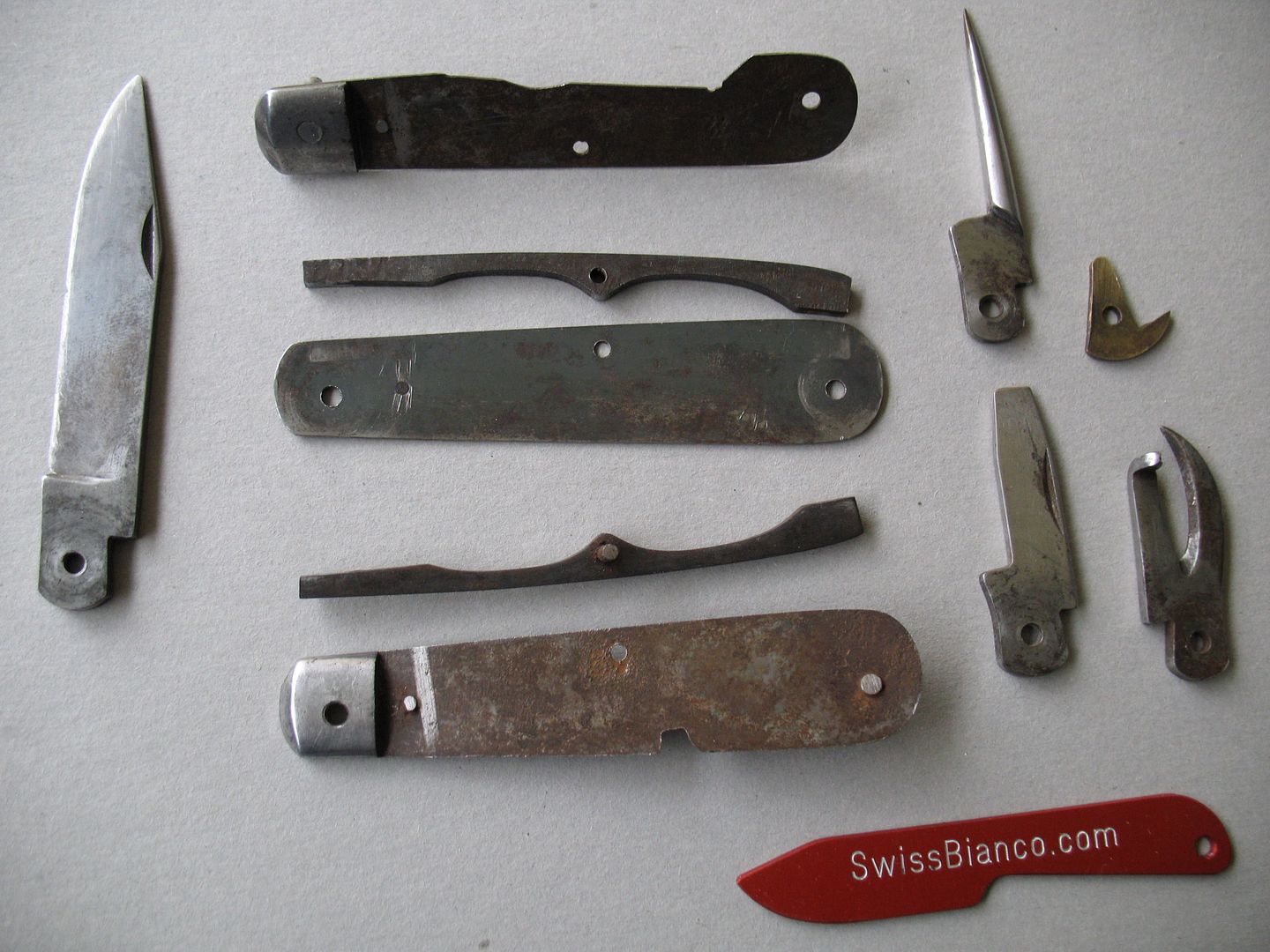

anatomie eines 1941 soldier:
bei diesem sak waren die roten fiberschalen fast ganz kaputt und der herstellerstempel ist nicht drauf, nur der jahrzahl der fertigung. damals wurden geschmiedete teile verwendet und auch die platinen, nieten sind aus stahl.
+B
swissbianco.com
ich finde es wichtig das man auch die teile einzeln sieht und wie sie zusammengebaut werden, in einem sak steckt einiges an now how und sie sind alles andere als einfach aufgebaut, die details zahlen.

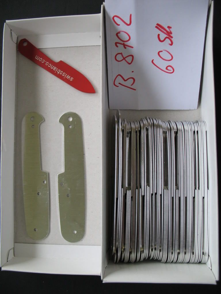

heute bin ich mal wieder beim eloxieren, rohe, fabrikfrische 93mm und 58mm aluschalen, div farben und auch splash, schon das einfarbige eloxieren ist ein grosser aufwand mit den verschiedenen arbeitsschritten, beim mehrfarbigen splash ist es noch um einiges komplizierter. neben sand/desert camo wird es auch splash mit schwarzem grund und roten, silbrigen und blauen linien geben. einige schalen werden zum zum ersten mal poliert und sollten dann spiegel eloxiert werden, so richtig knallige, starke farben! druckt die daumen :steirer:
Ich drücke wie verrückt, auch in der Hoffnung, dass mein Traum vom 93 mm Roger-Alox-Modell mit kleiner Klinge in Erfüllung geht ;)
wow das sind mal tolle Einblicke die du uns hier ermöglichst.
Danke für die tollen Bilder!
Man man, ich sehe mein Ausbildungsgehalt echt schwinden wenn ich so tolle Werke hier von dir sehe =)
danke, sak sind auch deswegen so weit verbreitet weil dieses qualitatsmesser aus der schweiz doch zu sehr vernunftigem preis verkauft wird. dazu kommen noch die unzahligen mehr order wehniger stark gebrauchten sak.

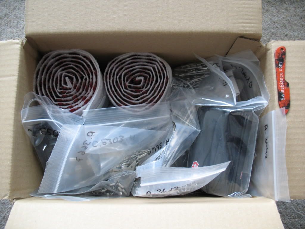

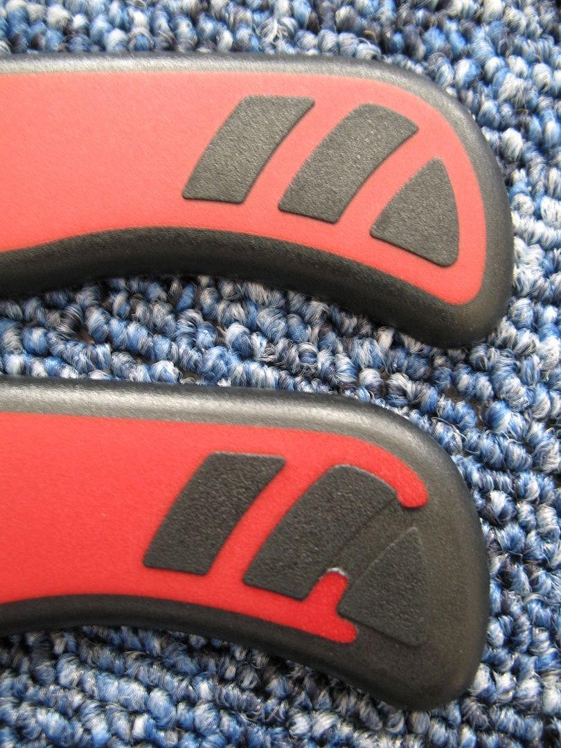

eine spezialitat erhielt ich heute, in einer weiteren lieferung aus ibach, griffschalen der neuen dual fused art, rot/schwarz, bei einem stuck war der rote teil nicht voll ausgebildet und wurde dann mit schwarz aufgefullt. das interessante dabei ist nicht die eigentliche ausschusss griffschale sondern das solche teile nur sehr sehr selten das werk verlassen, die qualitatskontrolle ist sehr hoch!
kreuzschrauber furs dual pro pe
111mm clip schalen
diese werden fur den korkenzieher/kreuzschrauber und div camo umgebaut werden
Da wäre ich mir nicht so sicher---:D----bei uns in der Firma sehen alle so aus:glgl: und was die Produktionsmethoden angeht....soo viel hat sich nicht geändert. Es gibt nur mehr Bildschirme und Blinkelämpchen an den Maschinen.

wichtig ist mir zu zeigen wieviel arbeit etc in einem einfachen sak steckt, die allermeissten teile auf meinen bilder sind sonst so nicht zu kaufen, ich kann diese auch nicht weitergeben, nur die fertigen messer.
Klasse Bilder!
Um welches Modell handelt es sich denn bei dem roten mit den 3 Klingen (spear, clip und serrated)?
