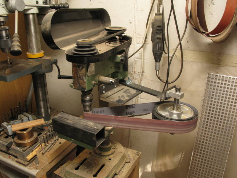

Phantasay

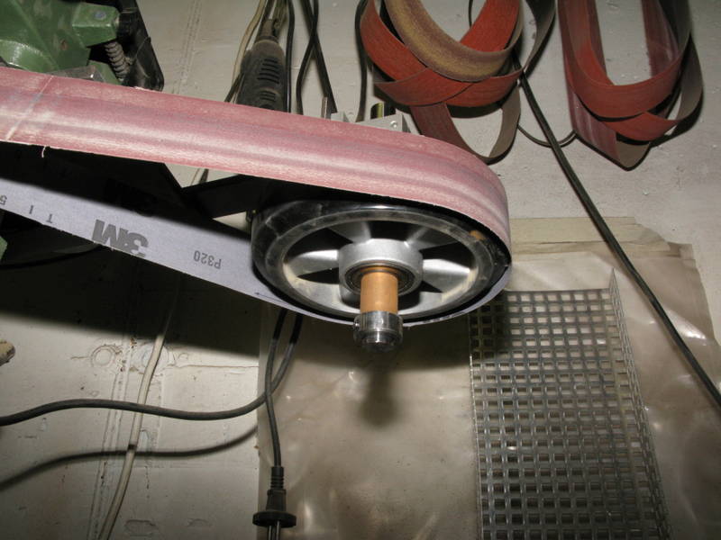

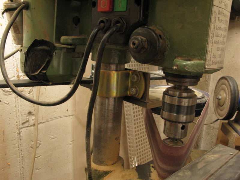

So, endlich kann ich hier auch mal was beitragen.
Ich habe mir nen super-einfachen, horizontalen Schleifer für kleine Innenradien gebaut.
Materialkosten ca. 40,- euro (ohne TBM), Zeitaufwand 2 Stunden.
Die große Rolle war noch am teuersten. Der Rest ist Kleinkram.
Vorteile: Bänder vom EB 200W verwendbar (oder kürzere oder längere),
Bandwechsel geht sehr schnell, verschiedene "Antriebsrollen" verwendbar.
Die Bilder erklären alles, denke ich.
Ich hatte geplant, ne Feder für die Bandspannung einzubauen und nen Hebel für den Bandlauf. Beides ist erfreulicherweise überflüssig. Das Band bleibt, wo es soll und die Spannung läßt sich über den Hebel regeln und dieser dann feststellen mit der Flügelmutter.
Im Vergleich zu den kleinen Schleifrollen für die Bohrmaschine, mit denen ich bisher hantiert habe, eine 1000%-ige Verbesserung. :)
Die Werkstückauflage und eine gerade Auflage für das Band sind noch in Arbeit.
Clevere Idee,
ich hätte nur Angst um die Lagerung der Bohrmaschinenwelle. Nicht das die nen Schlag bekommt. Evtl ne Verbesserung: die Achse von der kleinen Rolle länger machen und unten im Bohrtisch lagern. Vielleicht ne kleine Platte fertigen, nen kleines Lager rein und die Platte mit Nutensteinen auf dem Bohrtisch festmachen. Zum bandwechsel kannst ja noch immer mit der Spindel rauf und runter...
Gruß Chris
Hm, gute Idee. Ich hatte eh vor, mal ein Sortiment von kleinen Rollen zu basteln. Dann mach ich die doch gleich mit durchgehender Achse. Ein Lagerböckchen ist dann ja schnell montiert.
Wenn Du oben auch noch einen Lagerbock vorsiehst und das Bohrfutter mit einer kleinen Steckkupplung nur zum Antrieb verwendest hast Du die Seitenkraft (die bei einer Bohrmaschine eigentlich nicht vorgesehen sind) vollständig vermieden.
