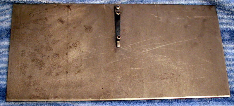

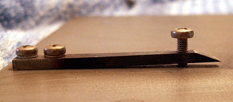

Höhenanreisser
ich habe mir einen sehr kostengünstigen Höhenanreisser gebaut, um die Mitte der Klinge beim Klingenschliff anzuzeichnen. Der Aufbau ist sehr simpel: Eine aus einem Reststück 1.2519 gebaute Anreiß"nadel" ist auf einer planen Metallplatte höhenverstellbar montiert. Die Höhenverstellung ist einfach: Durch eine Schraube kann die "Nadel" gehoben oder gesenkt werden.
Das einzige, was dieses Werkzeug nicht hat, ist eine Skala, aber es geht auch ohne sehr gut.
Das schöne an dem Werkzeug ist, dass es praktisch nichts kostet: Ein kleines Reststück Werkzeugstahl fällt bei jedem Messermacher an. Dann noch eine plane Unterlage und 3 Schrauben, das wars.
AW: Eigenbauvorrichtungen
Gefällt mir ausgesprochen gut. :super:
Bei welcher Temperatur hast Du den Stahl denn federnd angelassen?
@diesel:
Ich habe keine Ahnung ;) Habe den Stahl Pi*Daumen mit dem Gasbrenner gehärtet und danach leicht angelassen. Auf jeden Fall macht der Stahl keine Probleme bei dieser Biegung, auch bei mehr nicht (ist ca. 6-8cm lang, die "Nadel"). Die Einstellung auf dem Foto ist für 3,5mm Stahl, bis 5mm (also 2,5mm Abstand von der Platte) habe ich es bereits getestet, das ging problemlos. Man muss dazusagen, dass die "Nadel" nicht allzu fest angeschraubt ist und die Schrauben mit Federringen unterlegt sind.
Und wenn mir die Nadel mal brechen sollte: Genuegend Reststuecke habe ich rumliegen, in ner halben Stunde ist ne neue fertig.
pmg,die Idee ist klasse.
Das wurde gleich mal im Hinterkopf abgelegt.Muß ich unbedingt auch bauen.
Bisher nahm ich einen Messschieber um die Mitte anzureißen. :glgl:
Gruß William

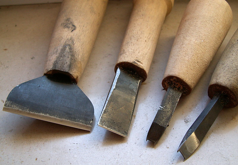

Lederwerkzueg
Da beim Messerbau immer Stahlreststücke anfallen, habe ich aus diesen ein paar hilfreiche Lederwerkzeuge gemacht:
Die ersten beiden von Links nach Rechts sind zum abstechen von Leder. Da dickes Leder nicht unbedingt einfach zu schneiden ist, benutze ich diese beiden Werkzeuge, um die Form grob auszustechen, das geht einfacher als schneiden. Desweiteren sind diese Werkzeuge ideal, wenn man einen geraden Schlitz einer bestimmten Länge ins Leder machen will: einfach einen Lederabstecher in der entsprechenden Länge anfertigen. Daduch, dass das Leder gestochen wird, wird die Oberseite des Leders ein wenig nach innen gedrückt, was eine sehr saubere Kante ergibt.
Die anderen beiden Werkzeuge sind Nahtmarkierer und Versenker in einem. Mit diesen Werkzeugen kann man beim Markieren der Nahtlöcher gleichzeitig die Strecke zwischen den beiden Löchern eindrücken, so dass der Faden darin sauber versenkt wird. Da man auf dieses Werkzeug viel Kraft ausüben kann, sind auch tiefe Versenkungen möglich.
Hier das Bild:

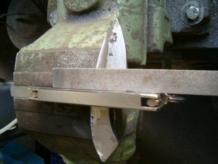

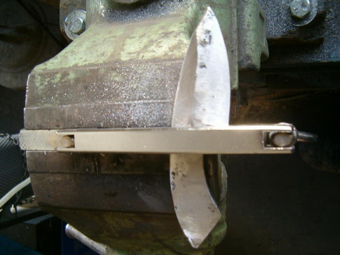

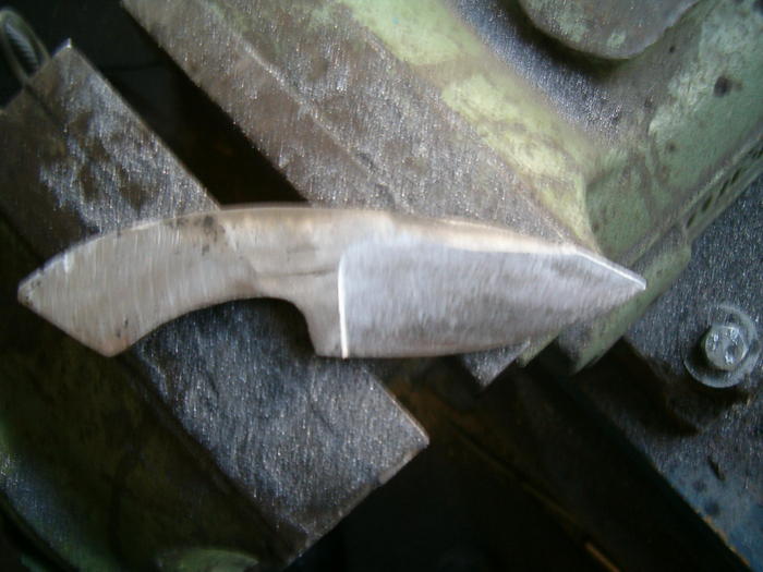

:DHm, das Ricasso Ding!!
Normalerweise schleife ich ja am Bandschleifer aber heute hab ich mich drann erinnert das das auch mal anders war zumal ich den Zwerg garantiert nicht an die Maschine lasse.
Feilen will er, soll e,r und damit es einfacher geht::
Kleiner Trick:
Noch Fragen:D
Tschau Torsten
Prima Idee, ich glaub ich hab's begriffen. Trotzdem, ein Foto im nichtbenutzten Zustand von 2-3 Seiten aus gesehen machts leichter.
Gruß sepp.
