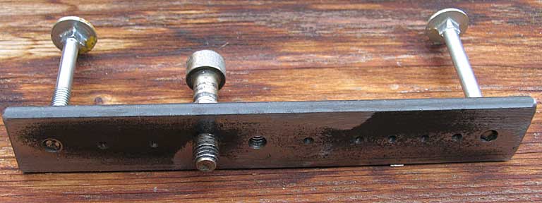

Hilfsmittel zum Schrauben kürzen
Bei der Anfertigung des Gewindebohrerhalters hatte ich das Problem,
Madenschrauben M6x10 auf 5.5 mm Länge kürzen zu müssen.
Wer das schon mal am Bandschleifer probiert hat weiss wie schwierig das ist...
Deshalb habe ich mir eine primitive "Vorrichtung" dazu gebastelt:
Mehr Informationen gibts auf meiner Homepage unter
http://www.hobby-messer.de/hilfsm-26.htm

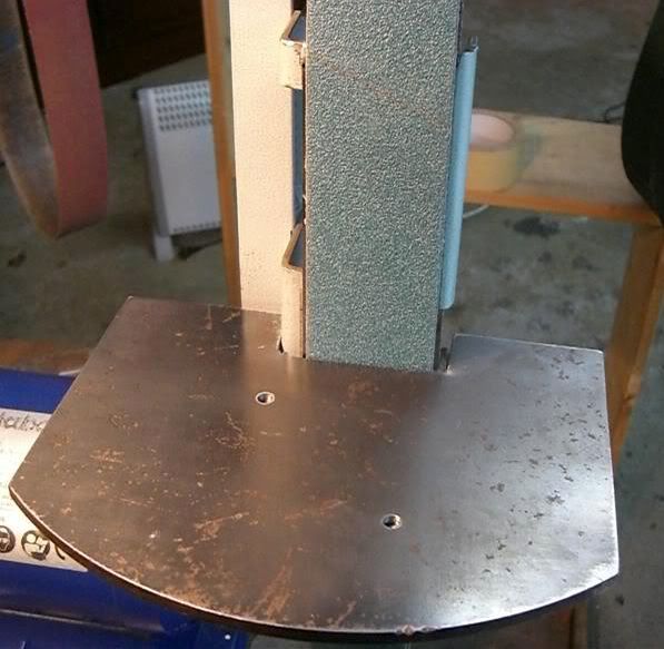

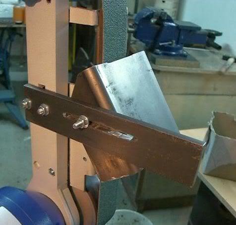

Wem es was bringt, nochmal ne Schleifauflage für nen BS200.
Stahl : St37 (1.0037)
Breite 160 x 10 x 450
Kosten 30€
Verschraubt mit 3 Stk. M6 x 20 hält bombenfest.
Löcher fürs eigentliche Schutzblech aufbohren fertig.
Ist heut e bei mir entstanden.
Resultat : Endlich stabil !!!
attachment.php
attachment.php

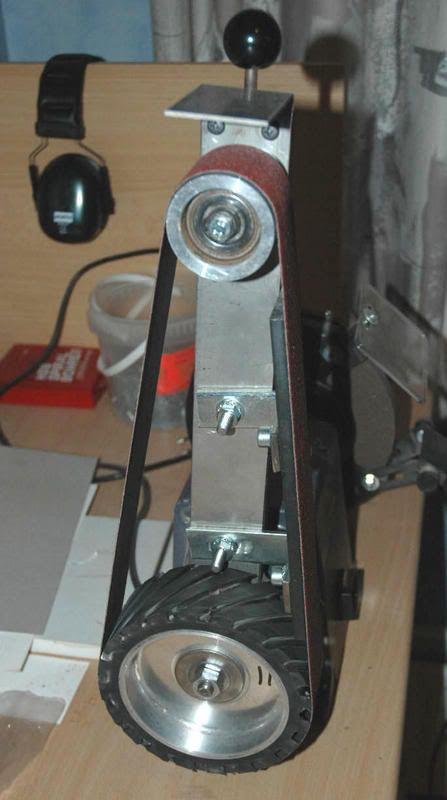

AW: Eigenbauvorrichtungen

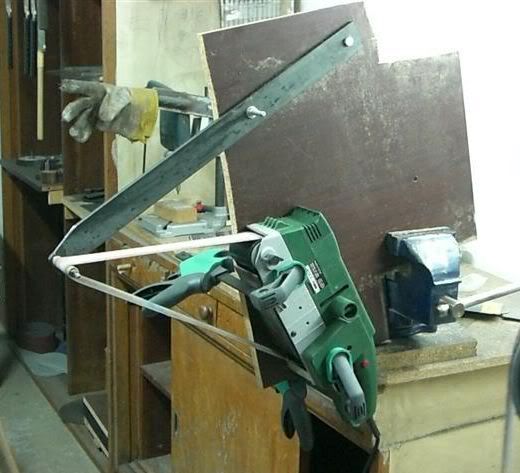

wie man nen Handbandschleifer bisschen ander einsetzen kann und vor allem die Metabobänder drauf laufen lassen kann:
Idee stammt nicht von mir

ach ja und noch was wie man den Metabo umbauen könnte:
zumindest die neue Schleifplatte werde ich bei meinem jetzt genau so anbringen
das ganze Originalblech usw.ist ja sowieso Schrott und dient ja eh nur zum halten der Schleifplatte (siehe Post #69)
einziger Nachteil man kann dann kein Schleiftischchen mehr anrbingen.
aber dafür wird sich sicher auch ne Lösung findne lassen

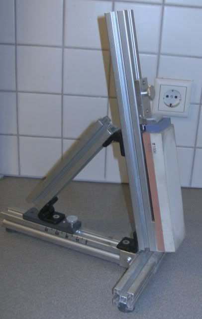

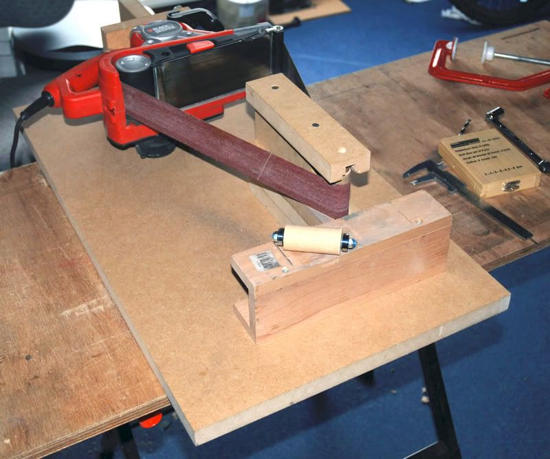

hier mal meine Variante einer Schärfhilfe. In den Posts #12, 13 und 50 wurde ja schon etwas ansatzweise ähnliches vorgestellt, aber hier die Variante mit Aluprofilresten. Ich bin bisher damit ganz zufrieden. Zumindest fällt mir die Scharpmakerbewegung leichter als liegend. -Und eine zweite Phase mit 5° Unterschied habe ich nur auf dem Stein bisher nicht hinbekommen. Einziger Nachteil: Mn muss etwas mehr wässern als beim liegenden Stein.
Ich weiß, manch böse Zungen behaupten jetzt wieder, wenn ich in der Zeit, die ich fürs Basteln gebraucht habe, an ein paar alten Messern geschliffen hätte, könnte ich es auch hinreichend...
:D
Gruß,
Daniel

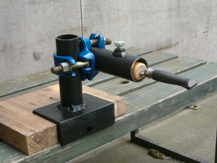

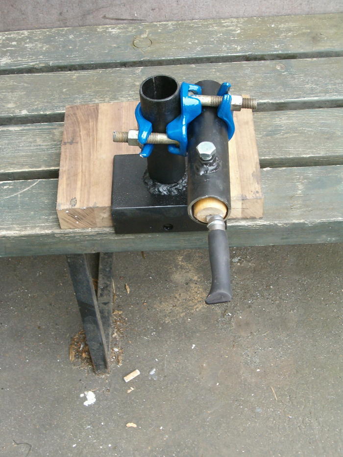

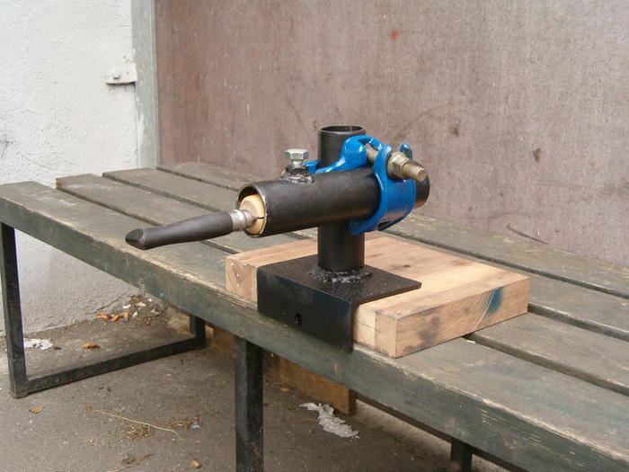

Meine Version des allseits bekannten Klingenhalters.
einfacher gehts glaub ich nicht, Bauzeit wenn überhaupt ne std.
Gerüstbauschelle und 2" Rohr.
Tschau Torsten

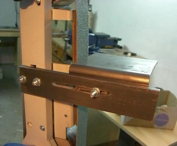

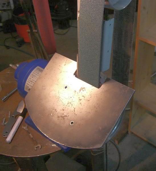

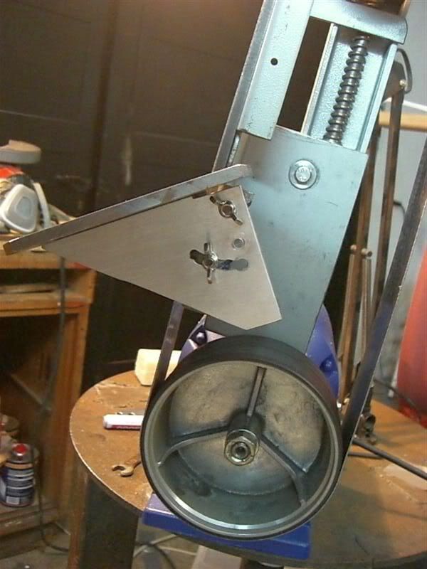

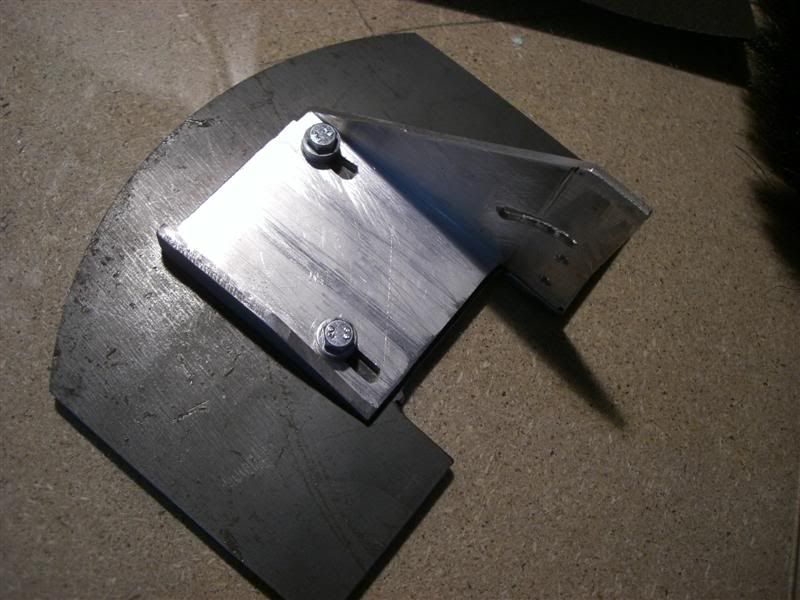

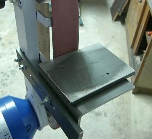

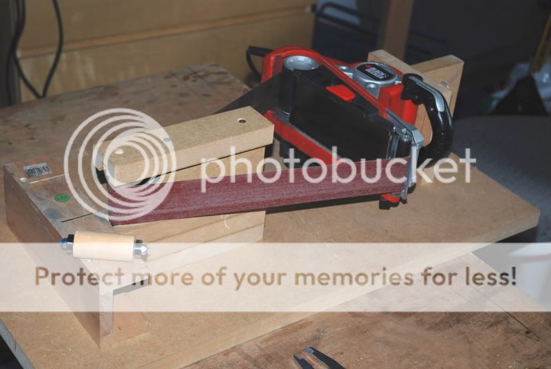

Schleifauflage, Schleiftischchen für den Metabo 200D
Seitdem ich den Metabo habe,hatte ich nie ein gutes Schleiftischchen.
Immer irgendwas aus Aluprofil,dass sehr schnell rauh und zerkratzt war,wenn man Rohlinge in Form schliff und den Grat nicht entfernte.
Wollte immer ein Tischchen,dass ich nicht nur zum Konturen Schleifen verwendne kann, sondern auch um bei Griffschalen vorne einen leichten Winkel reinzuschleifen bzw das mir auch seitlich etwas Stütze gibt.
Habe mir ja im Laufe der Zeit viele Schleiftischchen angesehen und jetzt endlich ein für mich Passendes gemacht.

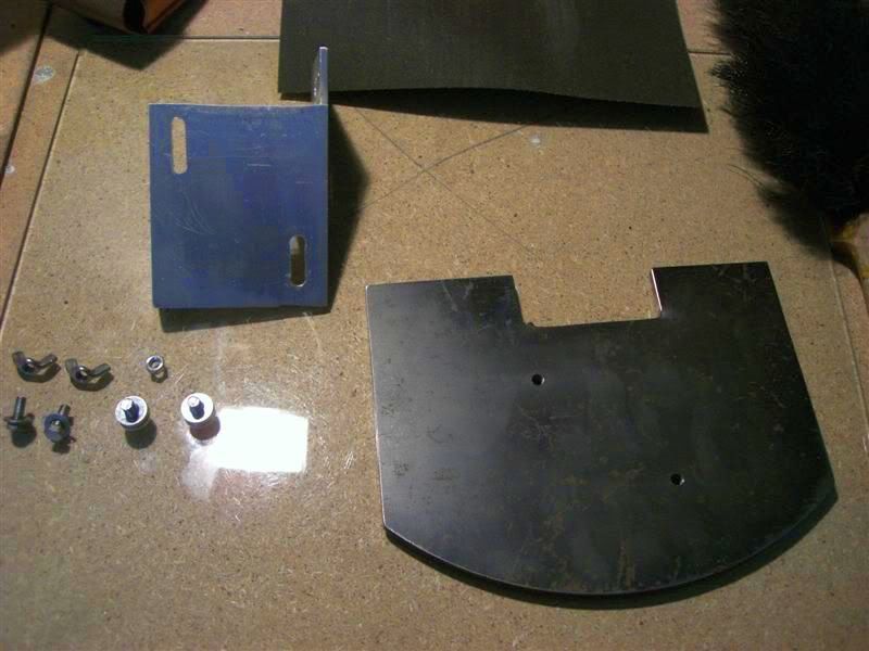

Material/Werkzeug/Schrauben...:
Abmessung 20x15cm aus einer runden Stahlplatte zurechtgeflext
7-8mm dicke Stahlplatte vom Schrott
vierkant Aluprofil in Form geschnitten um die Stahlplatte zu tragen
M6 Schrauben
n paar Flügelmuttern
1 normale Mutter
Gewindeschneider
Flex
Bohrer M5
div.Feilen
Einziger Nachteil des Tischchens:
Bandwechsel geht nur wenn man die Stahlplatte abnimmt
Für mich kein Problem
Soviel Zeit muss sein ;-)
Zur Befestigung habe ich 2 Löcher der original Metabo Auflage größer gebohrt und ein Extraloch
Um das Gewicht der Tischchens zu tragen, ohne nach unten zu knicken, verwende ich eben 3 Löcher
Oberen 2, bei geradem Tisch
Oberes+Unterstes, bei abgewinkeltem Tisch
In die Stahlplatte habe ich 2 M6 Gewinde geschnitten
Ins Aluprofil 2 längliche Löcher, um die Platte bei abgewinkeltem Gebrauch ans Schleifband schieben zu können
Alles per Hand mit Feile+Bohrer ohne Fräse od dergleichen gemacht.
Dauert und nervt,aber was soll man machen,wenn man div Werkzeug nicht hat :hehe:
Weil mir die vielen, oft nichtssagenden Bilder, div Schleiftischerl immer schon auf den Nerv gingen,hier mal mehr und hoffentlich detailiert genug, um jemanden, der sowas ähnliches bauen will,zu helfen :ahaa:
Lg
Fred

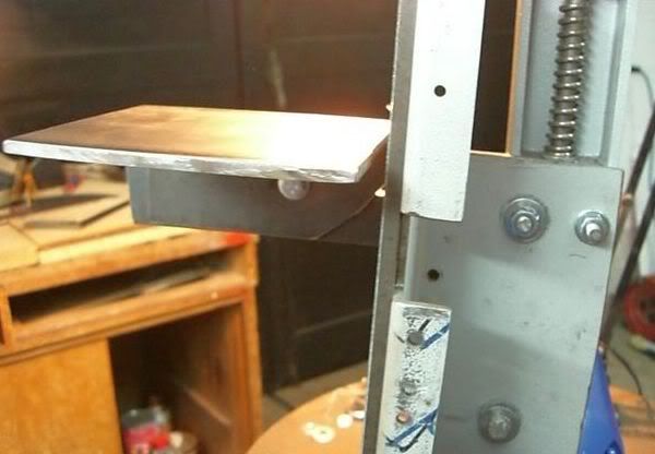

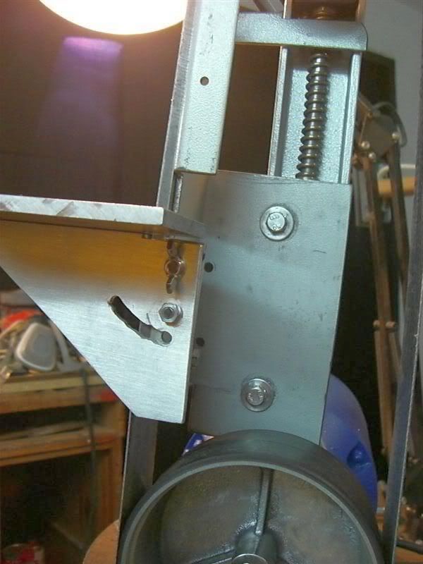

Mittlerweile habe ich das Aluprofil,auf das die Stahlplatte geschraubt wird, durch ein aus 2 Stahlplatten zusammengeschweißtes ersetzt
Habe aber noch was anderes zu zeigen:
Mein quick and dirty Radienschleifer:
VIDEO:
http://www.myvideo.at/watch/7140019
Gebaut aus einem alten Lidl Handbandschleifer, nem Stk Stahl,ner Sperrholzplatte und einer, aus einem Buchenrundholz, gemachten Schleifrolle
Nachbau auf eigene Gefahr!
Soll auch nur zum grooven von Griffschalen dienen.
Nicht auf Dauerbetrieb ausgelegt

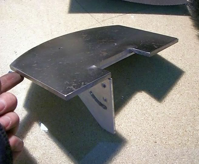

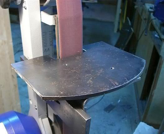

Heavy duty Schleiftisch für den Metabo 200D PROTOTYP
Bis jetzt war alles ja nur suboptimal.
Mal passte der Schleiftisch an sich, dann ging der Bandwechsel nur umständlich...Winkelverstellung war sowieso immer nervig od man brauchte Zusatzteile...Bandwechsel ewig hat was gespießt...
Also nochmal bei den Profigeräten Grit 50A, Dozier,... geschaut und versucht das umzusetzen.
Aber macht euch selbst ein Bild.
Das Teil ist stabiler wie der ganze Metabo :D
Hatte keinen anderen Stahl zur Hand
wem die Fläche zu wenig ist od nicht massiv genug,der kann auch noch ne gr.Platte draufschrauben (muss ich noch nen Schlitz reinschneiden,damit der Winkelwechsel einwandfrei klappt):
Wie einfach+schnell der Bandwechsel usw jetzt geht hier ersichtlich:
http://www.myvideo.at/watch/7151123
Bei Interesse einfach ne Mail.
N befreundeter Schlosser könnte so etwas zu nem annehmbaren Preis,bei passender Auftragsmenge,nachbauen
Lg
P.s JA der eine Schraube reicht zum befestigen völlig aus.
Liegt ja genug Fläche an!
