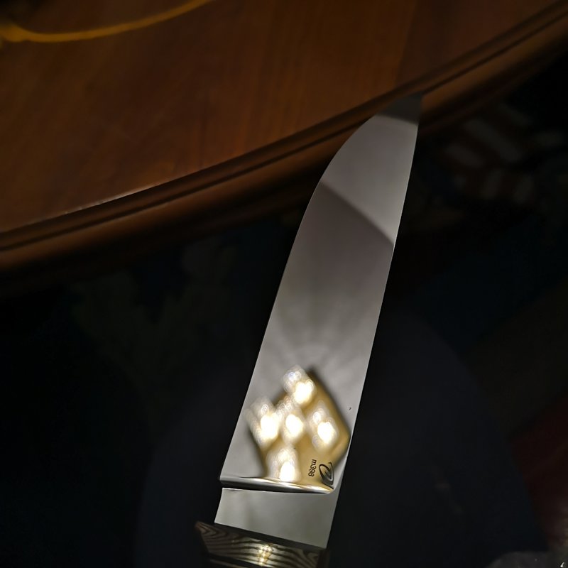

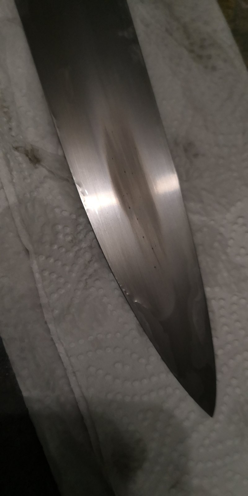

Hi, ich habe sehr viele Klingen aus M398 und 125v gesehen.
125v bildet beim Schärfen eine stumpfere Kante als M398 bzw. M398 ist wesentlich einfacher auf die extreme Schärfe zu bringen.
125v zeigt nicht selten makroskopische! Defekte bzw. Ungleichmäßigkeiten, bei M398 hab ich sowas nie! gesehen (professionell ausgeschmiedeten Klingen).
Wie viel ist "sehr viele" in Zahlen?, und kann man vllt. auch irgendwo Bilder dieser makroskopischen Defekte sehen? Ist nicht böse gemeint, aber ich finde es immer schwer von den Erfahrungen einer Einzelperson allgemeingültige Aussage abzuleiten.

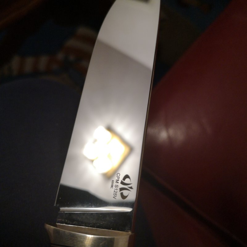

Hier 110v- auch mit einem ordentlichen Finish kann man alle Poren nicht entfernen. Die Problematik hab ich bei M398 nie gehabt.

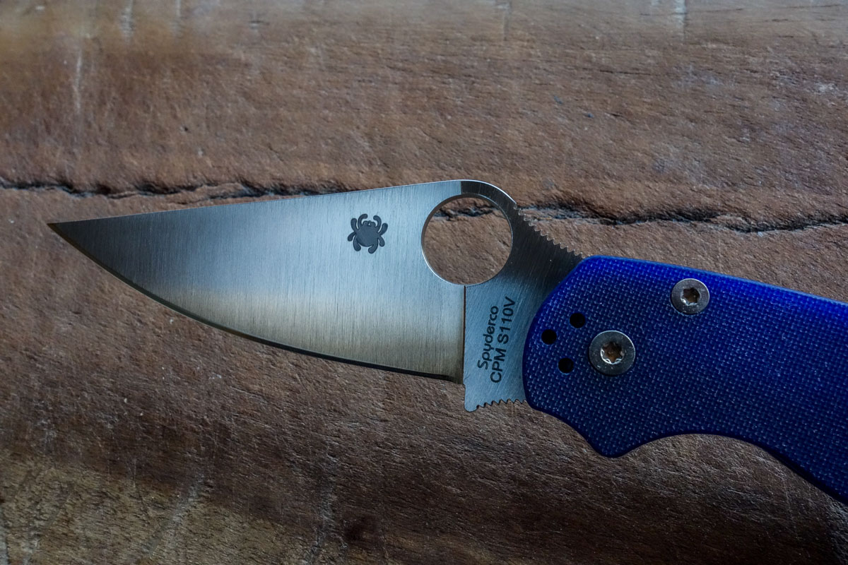

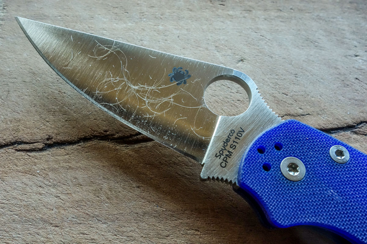

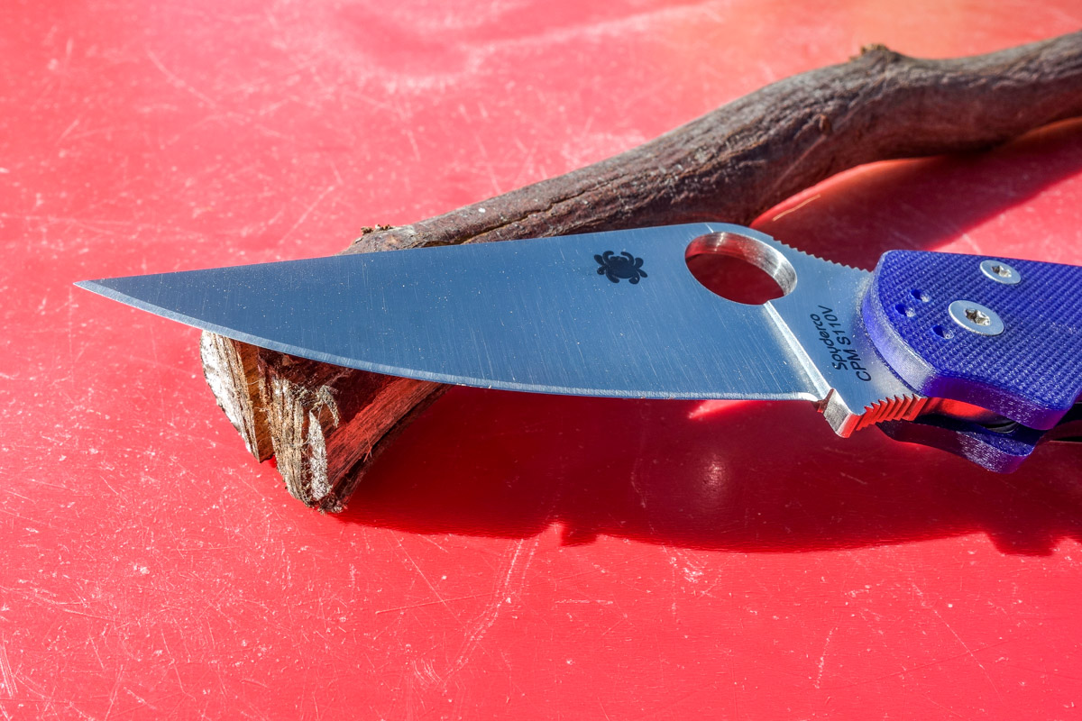

Ich habe seit einigen Jahren ein Spyderco Para Military 2 S110V in regem Gebrauch. Gerade in letzter Zeit habe ich es über einen Monat täglich für Holzarbeit benutzt. Die Klinge ist optisch makro- wie mikroskopisch nach wie vor in exzellentem Zustand. Und es ist kein Problem, sie mit einfachen Mitteln rasurscharf zu halten.
Obwohl ich auf extreme Standzeit keinen gesteigerten Wert lege, habe ich mich mit dem Stahl nach längerer sehr guter Erfahrung (kein Chipping) angefreundet.

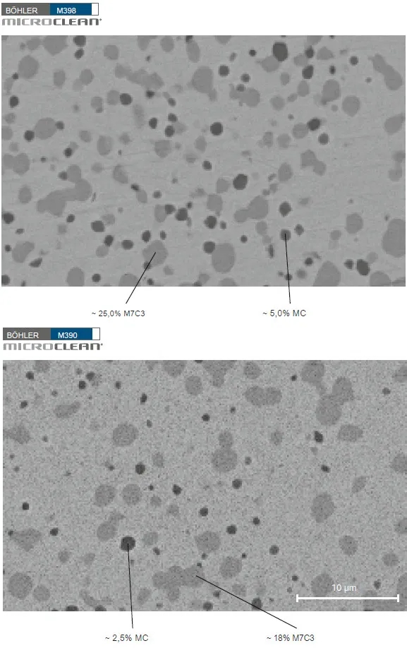

Da CPM125V wesentlich gröber ist, mögen viele der Stahl, weil die Klingen sehr angenehm (aggressiv) schneiden. M398 ist einfacher zu schärfen, wesentlich robuster. Da die Gefüge in dem Fall wesentlich gleichmäßiger und feiner ist (als bei 125V) schneiden die Klingen sehr „giftig“, aber weniger aggressiv.
Das das Gefüge von M398 wesentlich feiner sein soll als bei S125V ist wenig plausibel. Wenn wir uns - abgesehen von Larrins Bildern - die Gefügebilder aus dem Böhler-Datenblatt ansehen, wird deutlich, daß die Struktur von M398 gröber ist als diejenige von M390. Was daran liegt, daß M398 25 % relativ große Chromkarbide M7C3 und nur 5 % kleinere Vanadiumkarbide MC enthält.
Grafik Böhler
S125V dagegen enthält nur 12,6 % Chromkarbide M7C3 und 16,2 % kleinere Vanadiumkarbide MC.
Was die besondere Robustheit von M398 anbetrifft, stellt sich die Frage, woher diese stammen soll. Denn die Zähigkeit beträgt nach Böhlers Datenblatt lediglich 30 % derjenigen von M390 und liegt irgendwo bei 2,5 ft-lbs.
