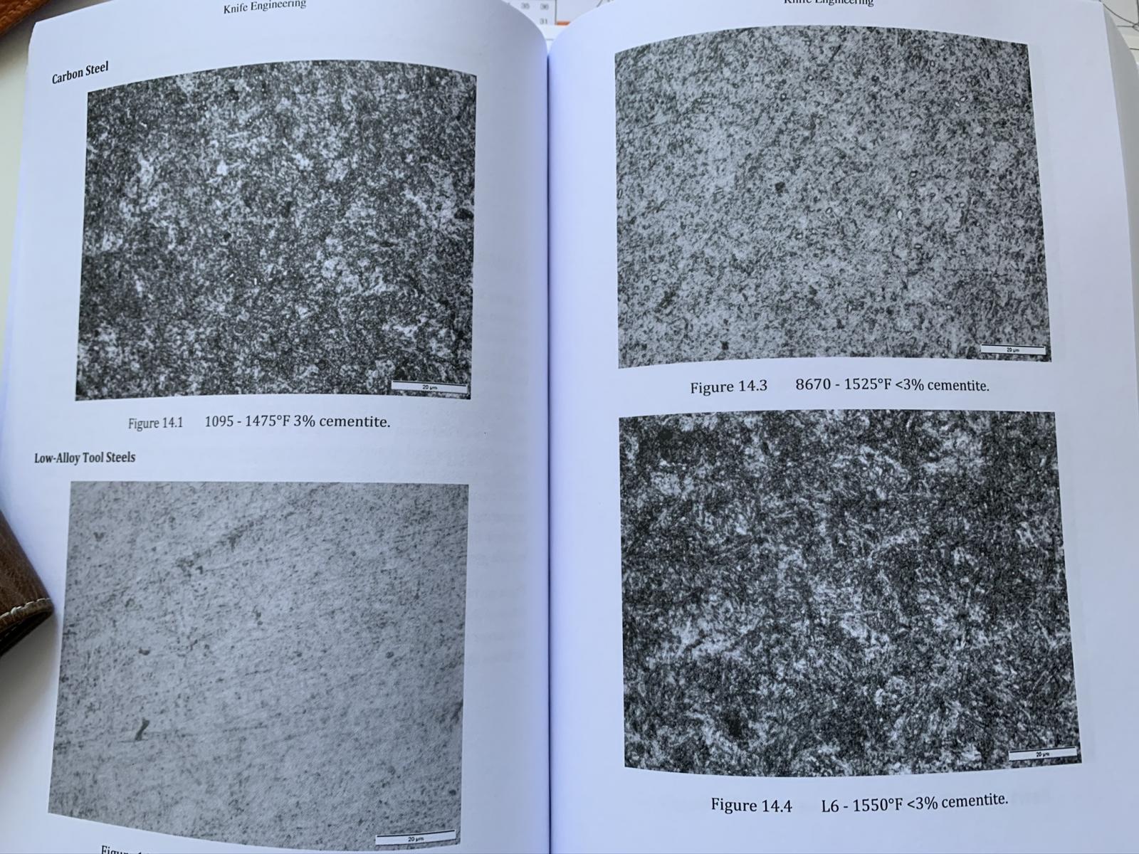

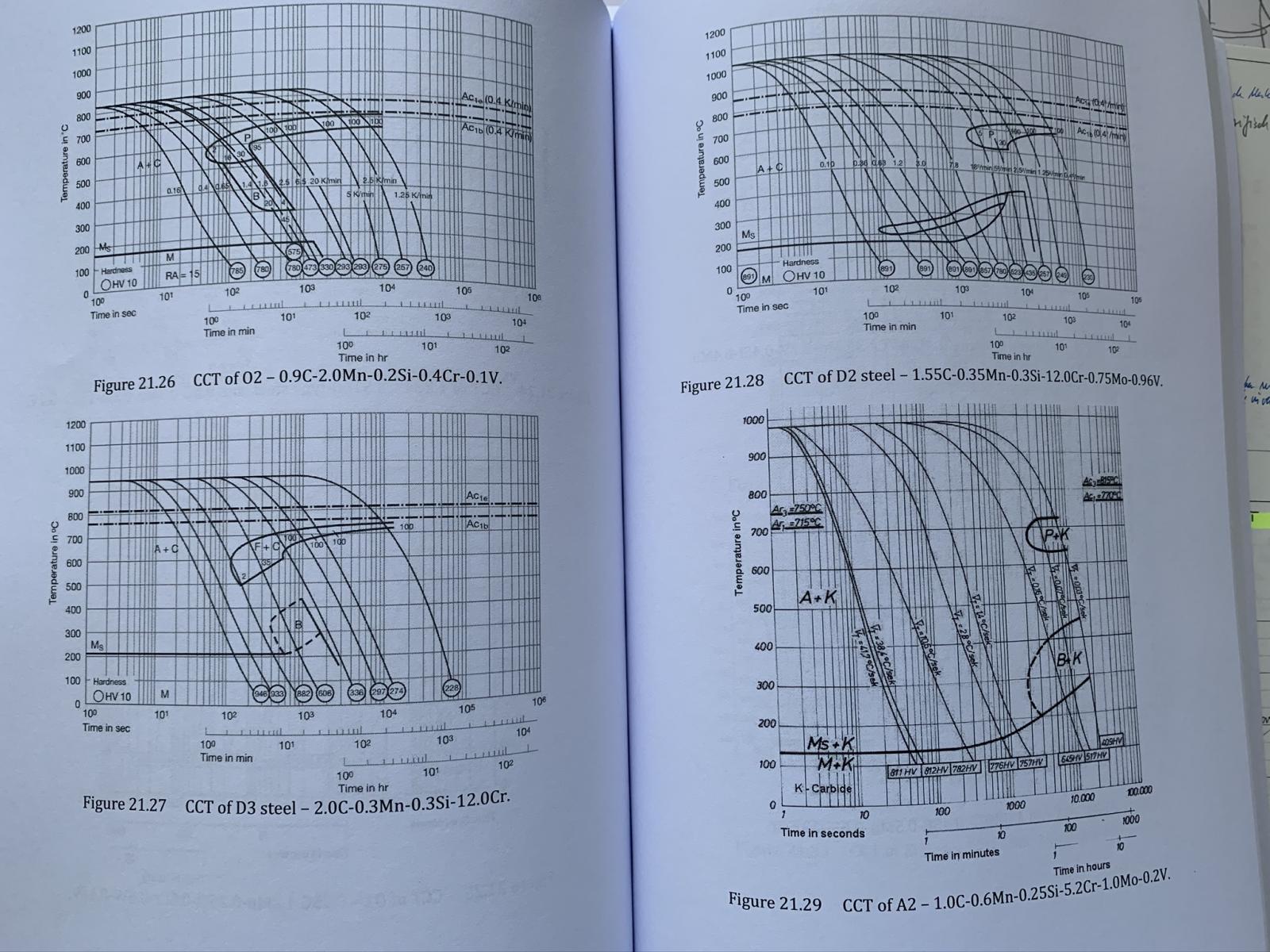

Eben ist das besagte Buch gekommen. Ich habe es nur kurz durchgeblättert, und es ist eine Fundgrube an Informationen ganz im Stil von Larrin. Und wirklich alles auf Messer bezogen. Daten, Schaubilder, Gefügebilder vieler, wenn nicht fast aller nennenswerten Messerstähle.
Und eine Vergleichstabelle der vielen Bezeichnungen am Ende. Das ist jetzt nur mal ein erster Eindruck.
Vieles kennt man vielleicht schon, aber in dieser Zusammenstellung kombiniert mit Larrin's Gabe der eingängigen Erklärung ist es wohl einzig. Sehr empfehlenswert.
Unten eine kleine Kostprobe.

Einen Fehler habe ich auch schon gefunden:
O1 musste vermutlich ähnlich 1.2510 sein (die letzte Tabelle)

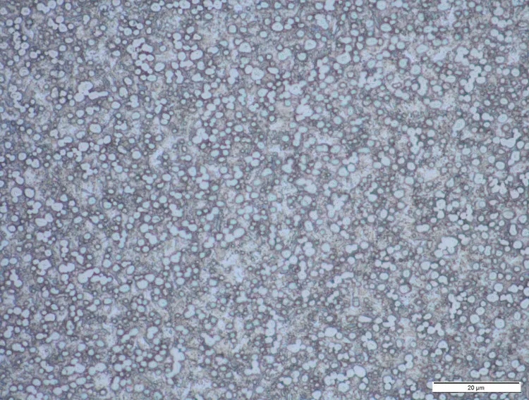

Was geschieht beim Schärfen mit den unterschiedlichen Karbiden?
Wenn ich es richtig verstehe, ist ein rein martensitischer Stahl (reiner C-Stahl) durch gleichmässigen Abtrag durch das Schärfmedium gut zu schärfen.
Werden denn z.B. Chrom- / Vanadium- oder Wolframkarbide durch die Arbeit z. B. mit einem Shapton abgeschliffen oder sind sie härter als das Schleifmittel( in aller Regel wahrscheinlich Korund) und werden aus dem Grundgefüge im Ganzen herausgerissen?
Bei Diamant als Schleifmittel erscheint mir das klar- aber bei Naniwa / Shapton oder auch dem Belgischen Brocken mit seinen Granaten würde ich mich über eine Antwort freuen.
Vielen Dank.
Nehmen wir als Beispiel CPM 15 V. Der hat 23 % Vanadium-Karbide. D.h., an der Schneidenspitze ist mehr als reichlich superhartes Vanadium präsent. Und wenn Du da jetzt mit einem zu weichen Schleifmedium rangehst, wird das nichts. Der Versuch scheitert. Da werden auch keine Karbide rausgerissen, die sitzen fest genug. Die Klinge wird schlicht nicht scharf ...
CPM 15V
