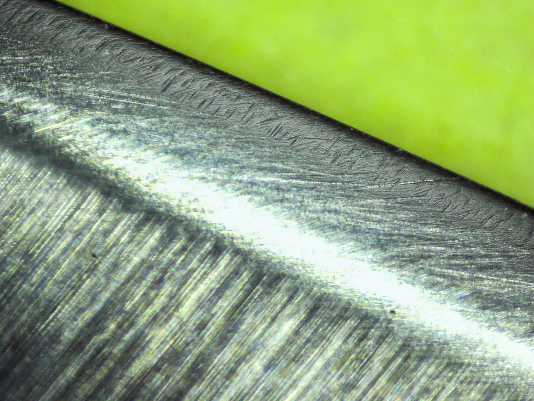

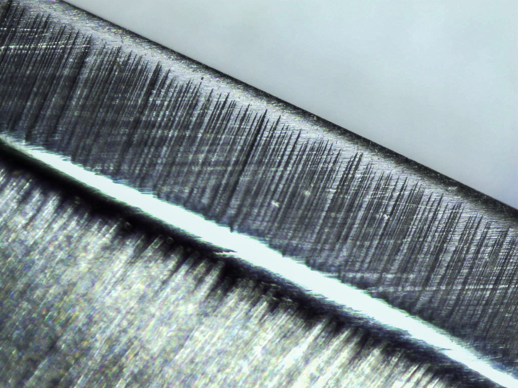

Dazu zwei Beispiele. Bei beiden Klingen gab es kleine Mikroausbrüche (was bei neuen Messern nach robustem Gebrauch eher die Regel als die Ausnahme ist, da der Werksanschliff zumeist „schlechtes Fleisch“ hinterläßt).
Im ersten Bild ein Military 52100, daß zunächst mit dem Sinter und danach mit Micro Cloth 6.000 abgezogen wurde. Die Schneide ist fein geschlossen.
Bild 02 zeigt das Para Military 2 S110V nach Sinter und anschließendem Abzug auf Micro Cloth 8.000 & 12.000. Die Schneide ist fein geschlossen.
Das zweite Bild zeigt zudem anschaulich, daß auch zum Schärfen eines Vanadium-Karbidmonsters vom Kaliber CPM S110V (27 % Carbide Volume) kein Diamant erforderlich ist. Der Sinter in Verbindung mit schlichtem Schleifleinen erledigt die Aufgabe.
01 Military 52100 Sinter & Micro Cloth 6.000.jpg 02 Para Millie 2 S110V Sinter & Micro Cloth 8.000 & 12.000.jpg

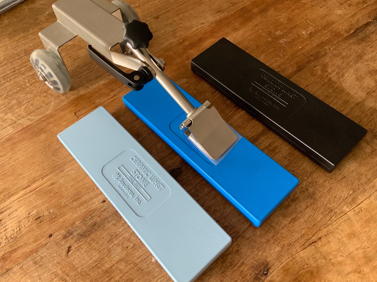

1. Das mit den Spyderco Banksteinen und "geführtem System" ist interessant? Welches nutzt Du denn da?
2. Angefangen hatte ich mit dem Sharpmaker Dann hatte mir für den 302uf von einem Bekannten auch so einen Klotz mit 15° Winkel bauen lassen, wie ihn Tyrolit anbietet. Etwas später kam dann der 302m und war, anders als auf der Händlerseite angegeben, doch etwas dicker und hat nicht mit reingepasst. Da war ich gezwungen, Freihand anzufangen, worüber ich mittlerweile aber ganz froh bin.
https://www.tyrolitlife.com/produkt/messerschaerfer-kompakt/
3. Du hast alle drei? Was bringt der F zwischen dem M und dem UF? Hatte gedacht, mir den zu sparen und dadurch keinen Vergleich. Im Sharpmaker sind zwar die F Stäbe drin, aber die mit dem UF Stein wirklich zu vergleichen, bekomme ich nicht hin.
4. Die Spyderco Steine habe ich vom einfachen Handling her mittlerweile immer griff- und einsatzbereit auf Holzblöcken mit Gorillagrits drunter. Da die ohne Wasser funktionieren, geht das mit den Holzhaltern gut. Auch Reinigen mit einem sehr feinen Putzstein geht einfach. Und nennenswerten Abrieb soll es ja nur am M geben, aber der ist bei mir auch noch immer komplett plan. Länge ist okay, aber etwas breiter könnten sie schon sein, weswegen ich auch immer mal wieder mit dem 306uf liebäugle.

Wenn man überwiegend Küchenmesser schärfen möchte, halte ich den Messer Guide mit den 3 Spys für eine top, wenngleich nicht günstige, Wahl.
Deutlich günstiger und universeller wäre Edge Pro Klon mit den 3 Spys.
In jedem Fall ziehe ich einen geführten Schliff auf einem guten Stein einem freihändischen Schliff auf dem vermeintlich besten Stein vor.
Grüsse, pebe

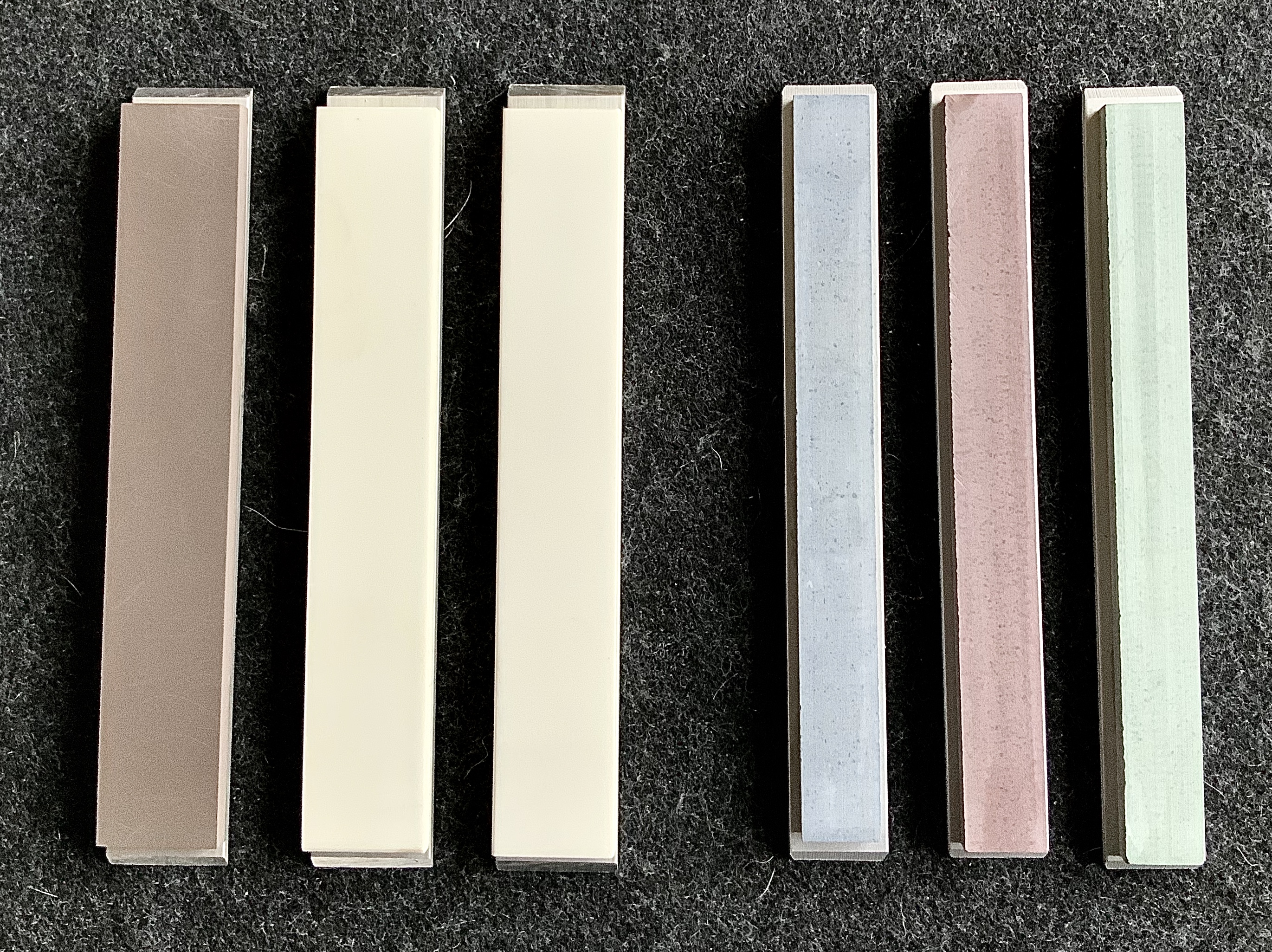

Links Edge Pro Spyderco Steine, rechts Shapton

Und gelesen, dass die einen dann eine Diamantplatte nehmen, die anderen besser zwei gleiche Steine ... Und auch gelesen, dass die sich wohl auch leicht zusetzen und dann mit einem Rostradierer oder ... gereinigt werden. Und von all dem abgesehen, ginge dann ja auch erstmal wieder die Gritfrage los. Erstmal nur einen 4000er? Oder klassisch 1000 und 3000 (oder 4000). Oder doch besser gleich 2000 und 6000?
Shapton Pro 2000+5000 und Atoma 400 oder DMT 325 zum säubern, abrichten und für grobe Beschädigungen an der Schneide, wäre meine Empfehlung, wenn du unbedingt bei Wassersteinen einsteigen willst. Mehr braucht es eigentlich nicht.
Wenn du freihand schärfst, ist es nicht so tragisch, wenn die Steine nicht 100% plan sind, ich reinige und plane die Steine, wenn sie sich mit Metallabrieb zugesetzt haben. Wenn du mit winkelgeführtem System schärfst, ist es allerdings entscheidend, dass die Steine absolut plan sind, damit sie gleichmäßig abtragen, dann würde ich die Steine nach jeder Session kurz säubern und planen. Um zu kontrollieren, ob sie plan sind, kannst du ein Gitternetz mit Bleistift auf den Stein zeichnen, bevor du mit der Platte drübergehst.
Verschleiß ist an den Steinen aber nicht zu erkennen, lediglich die Verfärbungen der Steine kriegt man nicht mehr weg...
