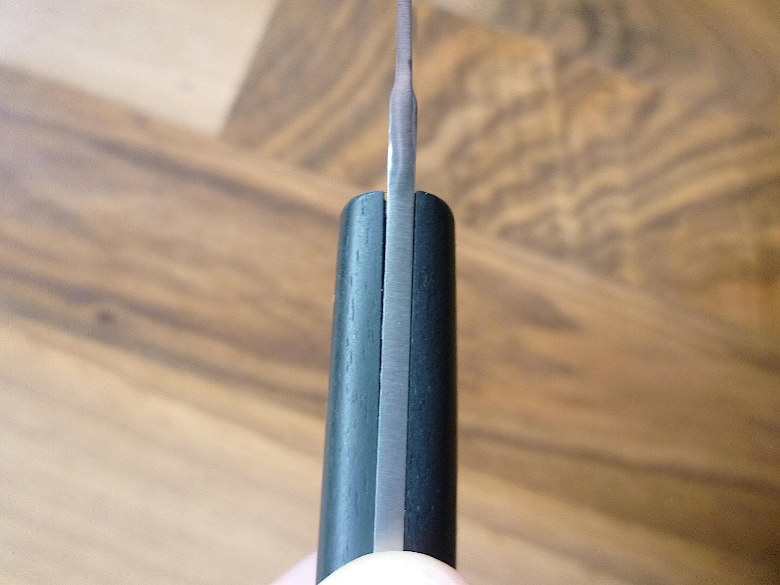

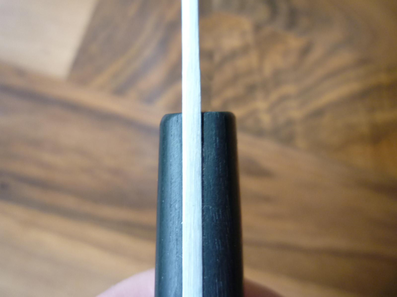

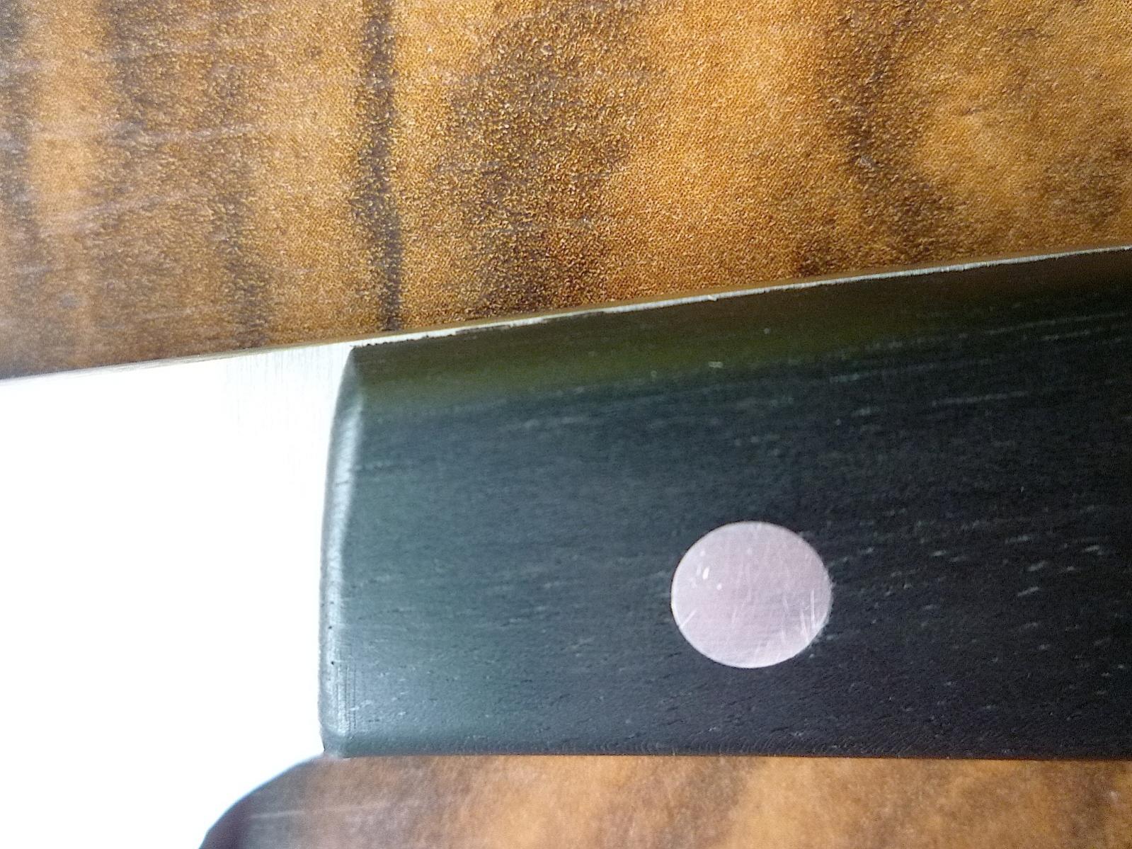

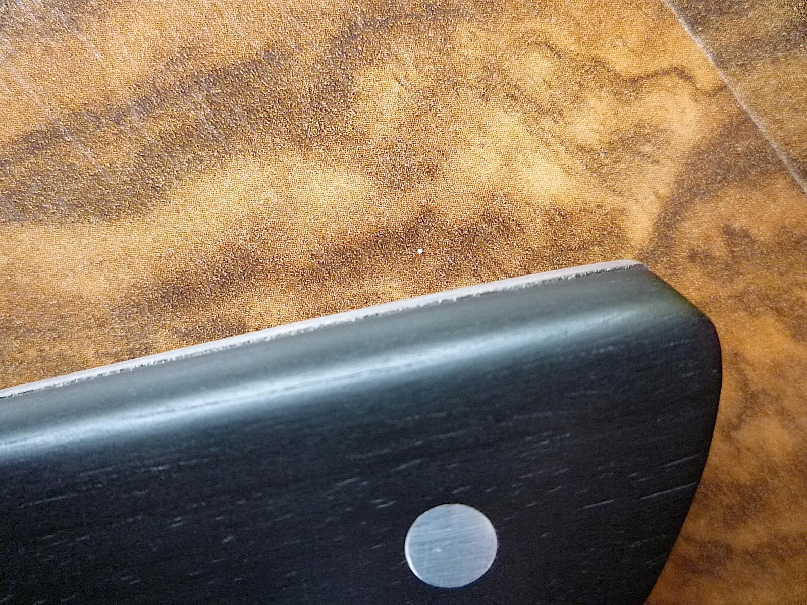

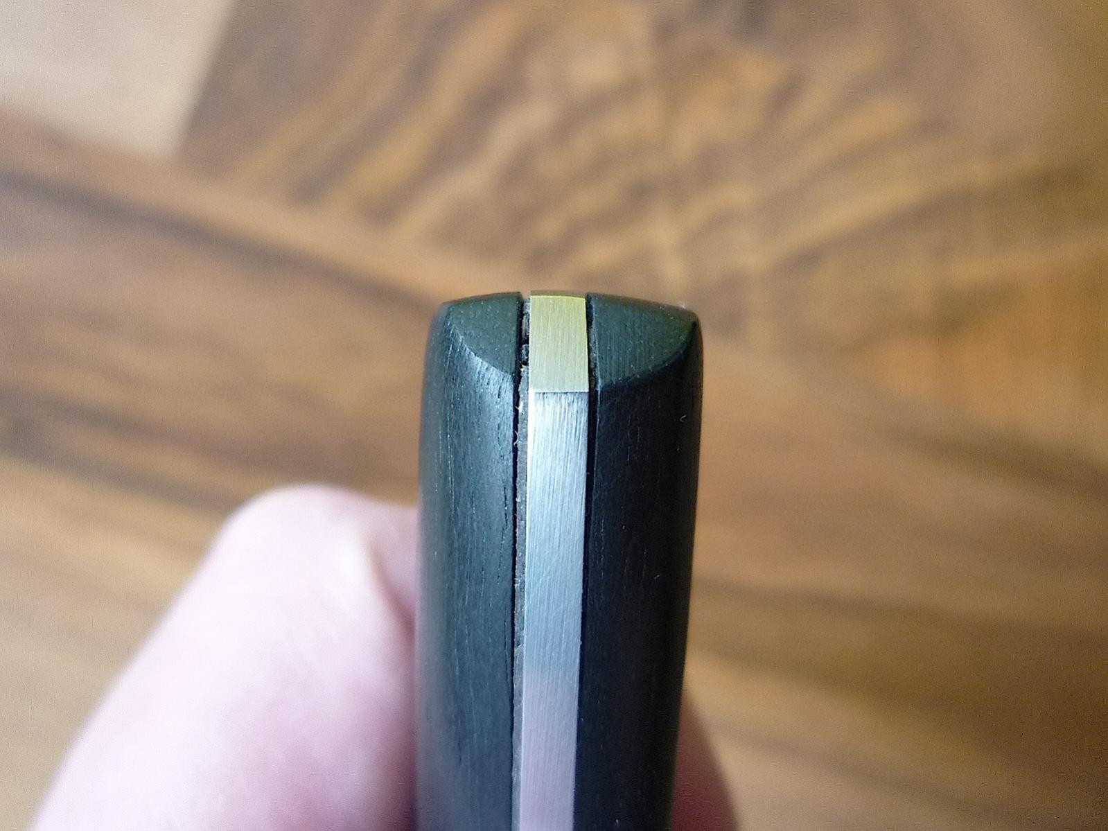

Wo Licht ist da auch Schatten, leider! Der zu Beginn so wohltuend "andere" Griff aus Ebenholz zeigt sowohl vom Material wie auch der Verarbeitung ordentliche Mängel.
In meiner Küche herrscht eine Luftfeuchtigkeit von gut 70%, auch im Winter trotz Heizperiode! Die Griffschalen werden beim Reinigen nicht überspült und sind ausreichend geölt. Ebenholz ist an sich sehr hart, robust und auch ölhaltig! Die Schalen waren aber auffällig "trocken" und ich hab sie nach Erhalt tüchtig geölt, das Öl wurde rasch aufgesogen wie von einem Schwamm. Perfekt verarbeitet waren die beiden kleinen Schalen schon von Beginn an nicht, das habe ich auch in meinem Bericht kritisiert.
Jetzt nach vielen Wochen arbeiten die Schalen mit solcher Lebhaftigkeit, das sich Spalten und Fugen bilden, beide Hölzer sind Sicht-und vor allem fühlbar geschrumpft!
Die Konsequenz sind unangenehme Kanten und Grate rund um den Griffbereich! :mad:
Ob ich das jetzt nur neu verschleife oder gleich neue Schalen dranmache (machen lasse) muss ich noch entscheiden.
Ansonsten ist das eines meiner Lieblingsmesser, es zeigt sich nur immer wieder, das eine top Verarbeitungsqualität/Finish keine Selbstverständlichkeit ist!
Und das ewige Nachbessern stinkt mit langsam! :mad: :rolleyes:

Du hast geschrieben, dass du aus dieser Serie noch zwei weitere Messer hast. Haben die das gleiche Griffproblem? Wenn nein, würde ich dieses Messer reklamieren.
Ansonsen, Holz arbeitet eben... Mein letztes Messer mit Ebenholzgriffschalen, welches ich mir vor Weihnachten noch gemacht hatte, hat auch schon fühlbare Kanten, allerdings habe sich die Griffschalen nicht gelöst so wie bei deinem hier.:rolleyes:
lg
Nils
nein, nicht aus dieser Serie sondern aus zwei anderen (Classic Carbone, Elegance), hier wurden andere Griffmaterialien verarbeitet POM und "Coral Spain Pakkawood“, beide völlig unempfindlich und unverändert.
Das Holz "lebt" und schrumpft und dehnt ist schon klar, nur das die Schalen sich innerhalb von einigen Wochen so ablösen hätte ich nicht erwartet.
Sei's drum, ich hab das Messer jetzt seit Oktober und recht viel damit gemacht, der Stahl ist schon angelaufen und zeigt Gebrauchsspuren, die Klinge wurde schon nachgeschärft, das Holz tüchtig geölt, alles in allem wurde viel an dem Messer manipuliert.
Sicher könnte ich reklamieren, aber ich spar mir das, da ich mir vorausschauend kein besseres Ergebnis bei gleichem Material erwarte und das Finish von allen drei Messern (vor allem der Anschliff) nicht besonders war und meine Ansprüche anscheinend höher sind, als das was K-Sabatier zu fertigen im Stande ist.
Da muss was unempfindliches an den Griff, das dauerhaft Form, Funktion und Aussehen halten kann.
Fortsetzung folgt.....
Gruß, güNef
Ich denke auch, damit fährst du am Besten. Fühlbare Kanten nach einiger Zeit bei Naturmaterialien sind normal, sei es Holz, Horn, Knochen etc., ich habe das sogar bei stabilisierten Hölzern schon häufiger gesehen. Obwohl die laut Anbieter(n) ja total unempfindlich sind. Wers glaubt. Will man auf Nr. Sicher gehen, hilft nur Plaste, wenn man es denn mag.
Wenn sich die Griffschalen aber richtig ablösen, stimmt etwas nicht. Ursachen gibt es da viele. Da hilft dann wie du schon sagst nur Neu Machen.

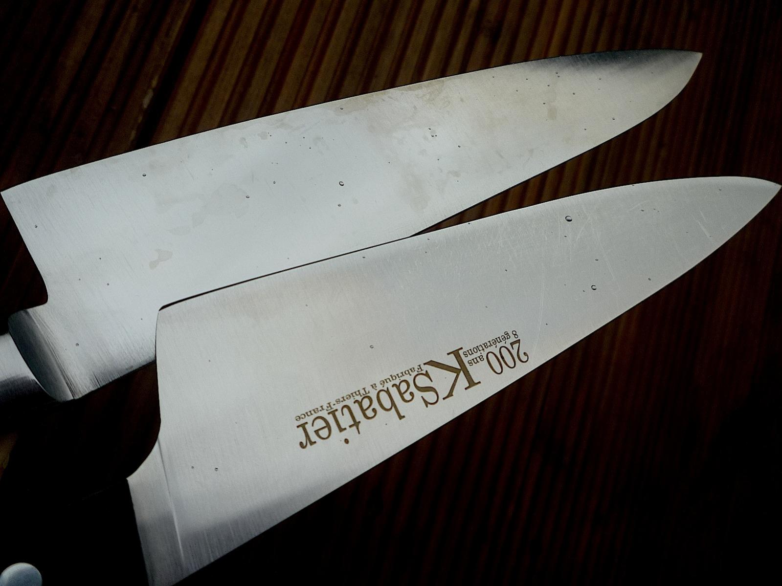

ich nehme an du meinst den miserabel versäuberten Griff und nicht das "Anlaufen" der Klinge, dazu liefere ich heute noch ein Bild nach.
Zum Anlaufen ist zu sagen, das der 12C27 vom Mora nicht die geringste Veränderung der Oberfläche zeigt, aber der 14C28N zu Schlierenbildung am Klingenspiegel neigt. Das ist alles. Von Patina oder gar Korrosion kann man da nicht sprechen, das nur zur Klarstellung!
Gruß, güNef
Servus,
zur Klarstellung ein Vergleich der Anlaufspuren:
Semirostträges CarboNext links, rostträges 200/8 rechts
Beim Sabatier bleibt es bei Schlieren und einer leicht "verschmierten" Oberfläche, bei CarboNext bilden sich Flecken und Felder!
Ist sehr schwer einzufangen!

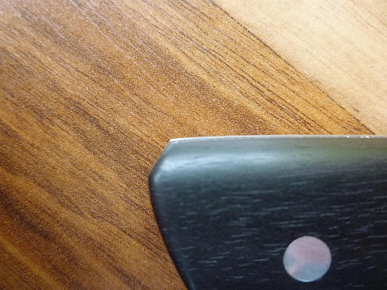

Ausgepackt, in die Hand genommen und-ich war wirklich erschüttert.
Der Griff ist tatsächlich vorhanden, aber viel mehr auch nicht! Außen ist er so dick wie das Herder Office, innen nochmal dünner...
Was mach ich bloß damit, es verschwindet fast unfühlbar in meiner Hand?

Ja, das der Griff schmal ist war mir bekannt-aber sowas von schmal...9-10 mm messe ich vorne. Für ein 25er ist das doch schon überraschend wenig-und ganz bestimmt für die allermeisten Leute nicht sehr funktionell. Ich bin von westlichen Griffen ja gewohnt, das sie mit der Klingenlänge mitwachsen. Davon bin ich hier fälschlicherweise auch ausgegangen. Ich glaube wirklich, der Griff vom 7er und 10er ist derselbe.
