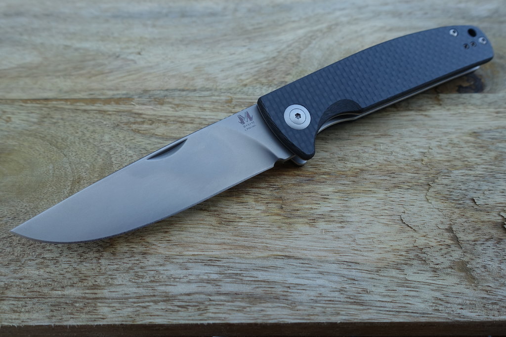

Guten Tag,
ist aus Eurer Sicht der Griff so akzeptabel oder würdet Ihr das Messer zurückschicken?
Ich hätte da jetzt kein Problem mit. Ich kann da aber auch nur für mich persönlich sprechen.
Falls du ein Problem damit hast, würde ich empfehlen einfach Herrn Müller einmal anzuschreiben und ihm das Bild zu zeigen.
Heute per Email schließlich alles kein großes Problem.
Wenn ich seine Reaktion darauf einschätzen müsste nach dem, was ich sonst über seinen Service gehört habe, sollte sich die Sache dann schnell erledigt haben.

Vielen Dank für Eure Mühe, ich sehe das selbst auch als lediglich kleinen Schönheitsfehler an (ist nur oberflächlich), hatte im Hinblick auf die Diskussionen im Forum betr. etwa die Toleranzen beim Herder 1922 nur die Befürchtung, es wäre quasi ein Messer zweiter Wahl. So werde ich es behalten, zumal es bei mir sicherlich ganz schnell noch eine Reihe weiterer Kratzer bekommen wird.

Was soll ich sagen. Ich konnte es nicht lassen..
Ganz ehrlich, wenn jemand ein 42a-konformes und kompromisslos auf Funktionalität getrimmtes Klappmesser sucht, ich würde ihm dieses empfehlen.
Sowohl die Zutaten als auch die Qualität der Ausführung lassen nicht nur für den aufgerufenen Preis aus meiner Sicht kaum Wünsche offen.
Klingenstahl, Schliff, Konstruktion, Finish und Passgenauigkeit der Bauteile, Gewicht (mit Carbongriffschalen 102g bei über 8cm Schneidenlänge), Ergonomie und Maße, da passt alles.
Einzig, wenn ich es mir hätte aussuchen können, ich hätte
- den Clip tiefer gesetzt und in die Griffschalen eingelassen;
- die Aussparung zum Öffnen des Locks ein ganz klein wenig großzügiger gestaltet und
- den Halfstop weggelassen.
Die Auflistung schmälert meine Freude an dem Teil allerdings kein bisschen.

so, meins ist nun seit einigen Tagen auch da und es lohnt sich, einige ausführliche Worte dazu zu verlieren.
Vorab: für den aufgerufenen Preis finde ich es mehr als preiswert - eine deutliche Kaufempfehlung von meiner Seite für das Messer.
Ich habe mich für Wüsteneisenholz entschieden - schönes Holz mit technisch guten Eigenschaften.
Das Messer ist angenehm leicht und wird damit dem Namen gerecht. Hier schließt auch der Schliff der Klinge an.Insgesamt nicht im feinen bis feinsten Bereich angesiedelt, aber für den Stahl schon eher im unteren Bereich dessen, was sinnvoll ist. Um die drei mm am Rücken und 0,4−0,5mm am Übergang von der Schneidfase zu den Schneidflanken. Zudem zur Spitze hin erst leicht, dann zunehmend verjüngend. Wirklich sehr gelungen im Sinn eines technisch guten Kompromisses aus Schneidfähigkeit und Haltbarkeit bzw. Robustheit - vom leichtgängigen Brötchenaufschneiden über Kartonage zersäbeln bis hin zu Pressseilen von Heuballen oder Bandrolen von Kohlebriketts geht alles sehr gut ohne Blessuren oder grober Keilwirkung beim Schneiden.
Die Klinge könnte im vorderen Drittel für meinen Geschmack etwas spitzer zulaufen und weniger Bauch haben - aber das wusste ich vorher und ist meine Vorliebe; das kann man dem Messer nicht anlasten. Es ist auch kein Beinbruch - von daher von meiner Seite 'zehn Punkte' für die Geometrie der Klinge. Ich hätte es nicht besser machen können bzw. konstruktiv keinen Deut anders gemacht.
Auch Gents-like die Konstruktion, dass vorne durch die Klinge und die Bronzescheiben der Abstand zwischen den Seitenplatinen gehalten wird - logisch - und hinten lediglich zwei Abstandshalter die Stabilität gewährleisten. Das gibt ausreichende Stabilität, aber auch nicht mehr. Ein sonderlich stabiles Messer ergibt das nicht - aber das erwarte ich auch unter de Namen Gent nicht, insofern passt das; Kritik also nicht, aber erwähnen sollte man das schon, um keine falschen Erwartungen zu wecken - wer etwas richtig massives sucht, ist hier nicht unbedingt richtig.
Zur Verarbeitung: alles in allem in weiten Teilen sehr sauber gemacht. Den Anschliff der Klinge habe ich schon beschrieben, was ja ein wesentlicher Aspekt ist. Klingengang passt auch und auch der Anschlag im geschlossenen Zustand ist sauber ausgeführt - Detendball und Anschlag durch den Bolzen hinter der Klinge passen genau überein. Die Verrigelung offen ist ebenfalls ordentlich ausgeführt; der Liner fällt genau soweit durch, dass er mit der Außeneseite der Klinge abschließt. So soll es im Neuzustand sein und hier bleiben Reserven für den Verschleiß im Lauf der Nutzung.
Schaut man genau hin,dann sieht man, dass hier ein wenig getrickst wurde: die Klinge ist hinten an der Verriegelungsfläche leicht konkav geschliffen, sodass keine hundertprozentige Passung der Winkel on Liner und Klinge geschaffen werden müssen. Das sieht man dann auch an an den Abnutzungsspuren der Verriegelungsfläche. Spürbar im Sinn des Gefühls einer mangelnden Verriegelung ist das aber nicht und das ist schiere Erbsenzählerei gerade.
Ebenfalls Erbsenzählerei ist das Ende des Anschliffs am Übergangs zum Rícasso - hier verläuft der Anschliff der eigentlichen Schneidfase leicht recurve. Das kenne ich von den meisten Messern jenseits der Einzelfertigung. Mistig, da sich das mies schleifen lässt - aber auch wirklich kein 'Beinbruch'. Wohlgemerkt: es geht hier um die letzten ein bis zwei mm ;
Der Anschliff der eigentlichen Schneide ist an sich sehr gleichmäßig über die gesamte Länge der Schneide.
Der Übergang Holz zu den Seitenplatinen ist sehr ordentlich - keine groben Spalten oder Übergänge; alles im Bereich dessen, was Holz unter schwankenden Luftfeuchtigkeit macht, also sehr ordentlich ausgeführt.
Die Bronzewasher sind eher fett und erfüllen ihren Zweck sehr gut. Man hat hier nicht das Gefühl, mit feinen Teflonscheibchen am Anfang verwöhnt zu werden und dann zeitnah für Ersatz sorgen zu müssen. Ehrliche Handwerksarbeit sozusagen, was mir gut gefällt.
Das Finish der Metallteil als gestrahlt kann man sicher diskutieren - und auch,ob das gents-like ist. Es ist auf jeden Fall sauber gleichäßig ausgeführt und ich habe da keine Probleme mit; das ist mir lieber, als eine mäßige Satinierung und trägt sicher auch zum moderaten Preis bei. Alle Teile sind sauber angefast,sodass man haptisch sehr angenehm verwöhnt wird. Ergonomisch ist auch alles in Ordnung für einen Folder mit Clip.
Alles in allem also alles richtig gemacht und ich bereue den Kauf keinesfalls.
