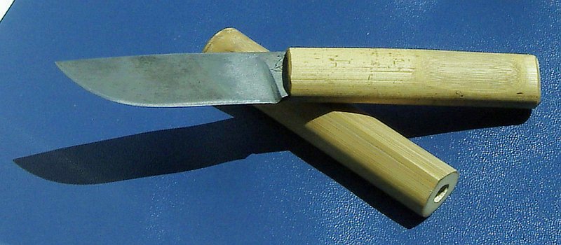

Ich konnte nicht warten, bis ich mal wieder richtig Zeit habe bzw. bis ich ein paar angemessen tolle Griffmaterialien auftreiben kann. Bei einem Vollerl hätte ich nur eine Wicklung gemacht, aber so, musste ich mir was anderes einfallen lassen.
Deshalb hier mal eine Art provisorischer Griff aus Bambus. Das natürlich vorhandene Loch wurde einfach mit einem Victorinox erweitert und die Klinge mit leichten Schlägen auf das Griffende eingetrieben. Diese Befestigung hält bombensicher und ich muß den Griff vermutlich spalten, wenn ich Material und Zeit für einen hübschen Griff habe.
Mit diesem Griff konnte ich aber die Klinge schon ausgiebig testen. Ich muss sagen, dass die Klinge überzeugt. Die Klinge ist vom Rücken her nahezu auf null ausgeschliffen und schneidet dadurch wie der Leibhaftige, ist aber trotzdem stabil. Was anderes habe ich von Mathias' Messern auch gar nicht erwartet. :super:
Das was man an der Schneide sieht ist die polierte sehr leicht ballige Fase, der Rest der Klinge hat eine Damastzeichnung, die erfolgreich meinen Fotografierkünsten getrotzt hat.
Ookami
PS: Darunter liegt ein selbstgemachter kurigata-Griff, ebenfalls aus Bambus, der für ein anderes Projekt herhalten muss.
PPS: Ein richtiger Griff kommt auch noch, versprochen!
