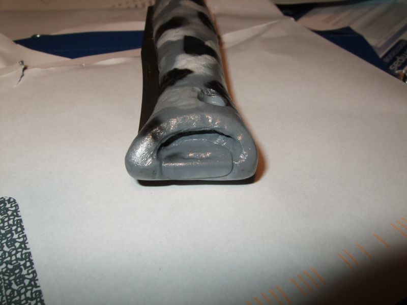

Den Flaschenöffner sieht man im Anhang nochmal. Einfach in das Griffende gefräst, mir ein Stück Metal ausgeschnitten und gebogen.
Dann mit 2K-Kleber eingeklebt (bombenfest) und zum besseren Halt für den Kronkorken eingekerbt. Letztendlich öffnet man die Flasche wie mit einem Feuerzeug, nur mit mehr Hebel und sichererem Halt.

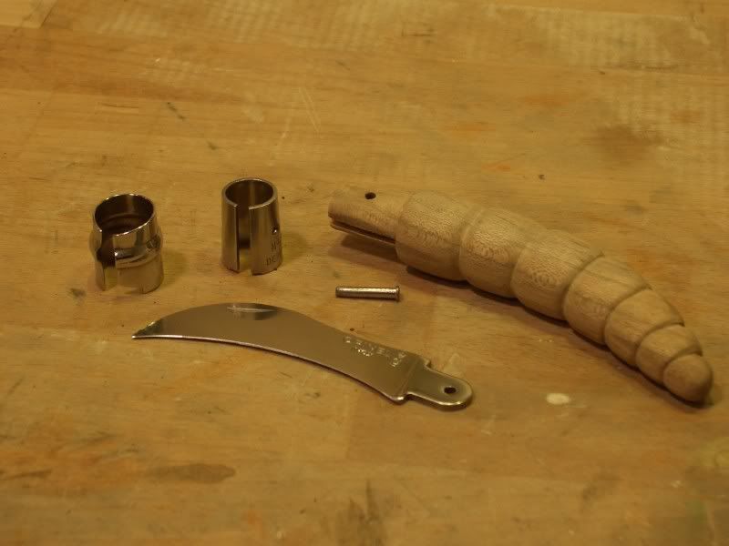

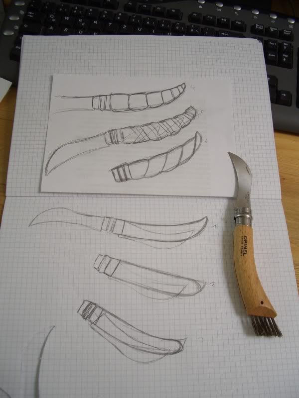

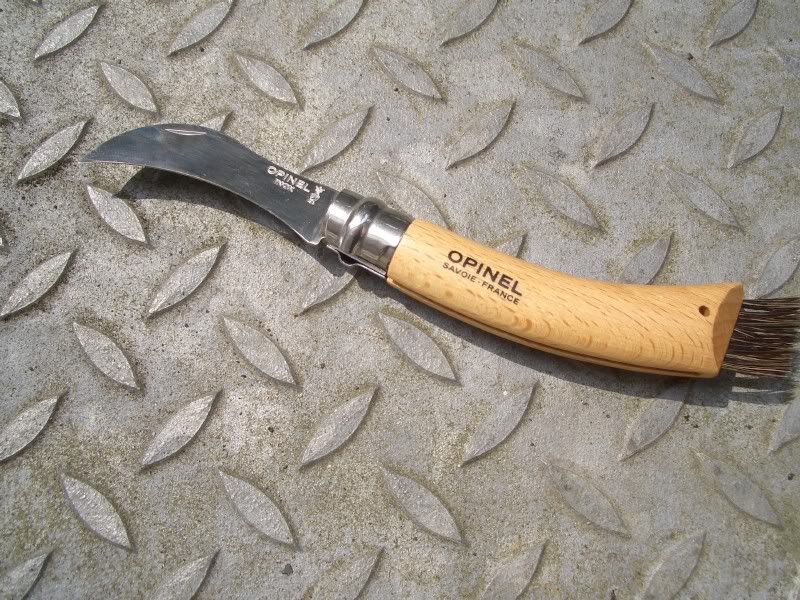

So, nun das angekündigte "Edelpilzmesser"!

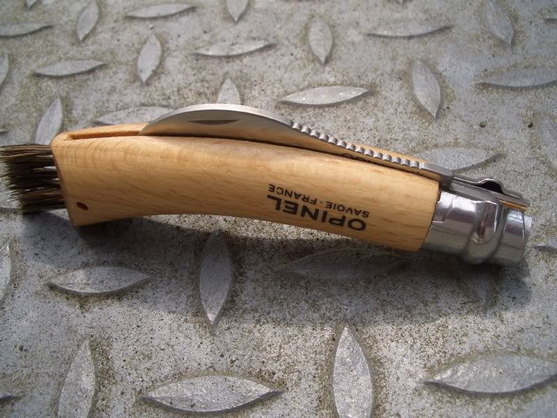

Wer es noch nicht wusste, Opinel hat auch ein Pilzmesser im Angebot und für einen Freund, der eigentlich gar keine Pilze mag:haemisch:, mache ich jetzt mal einen neuen Griff...
Es handelt sich um ein 8er Inox mit spezieller Klingenform, das Holz ist Ambrosia Ahorn. Viel Spaß beim Schauen!
Das Ausgangsprodukt:
Ein paar Designideen, es wird Nr. 4, der oberste Entwurf, eine Art Wurm oder Made, dass passt ganz gut in die Natur, finde ich jedenfalls:D

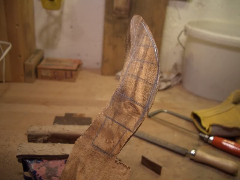

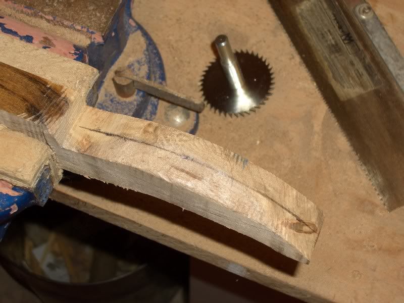

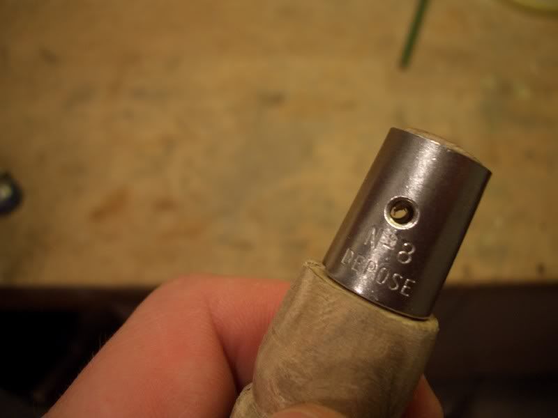

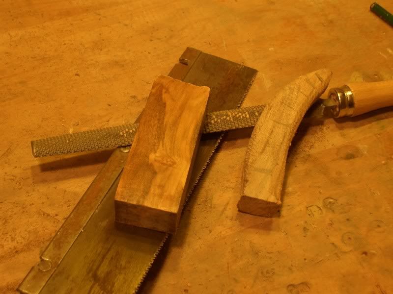

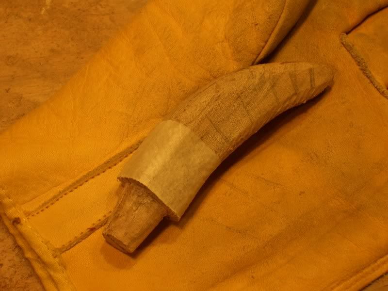

Next Step: Das Messer wurde zerlegt (Ein echter Kampf, die Achse war nicht zu retten, aber Ersatz liegt schon bereit) und auch erste Sägearbeiten an der Kantel sind erfolgt:
Nun ist auch die Innenseite in Form gebracht:

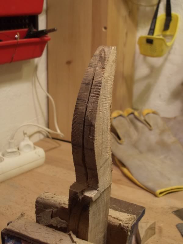

Als nächstes wird der Schlitz angelegt, die entsprechenden Werkzeuge liegen schon bereit...

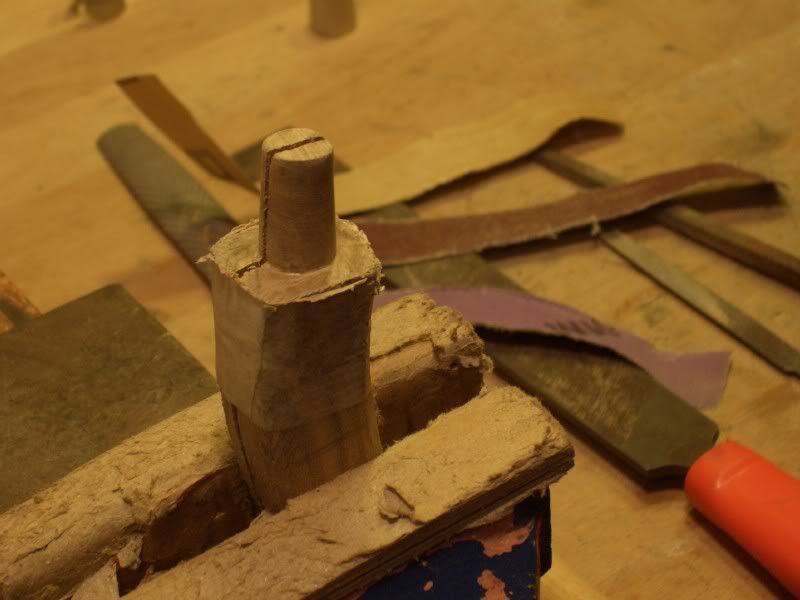

Schlitz wurde leicht eingesägt
und die Spitze verjüngt:

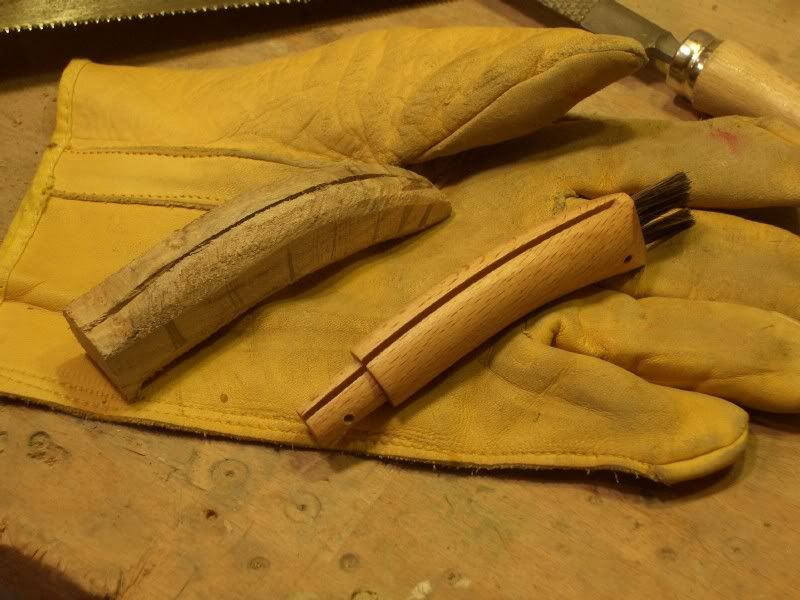

Kantel und Griff(roh)rohling wurden getrennt:
Hier noch mal gemeinsam mit dem Original:

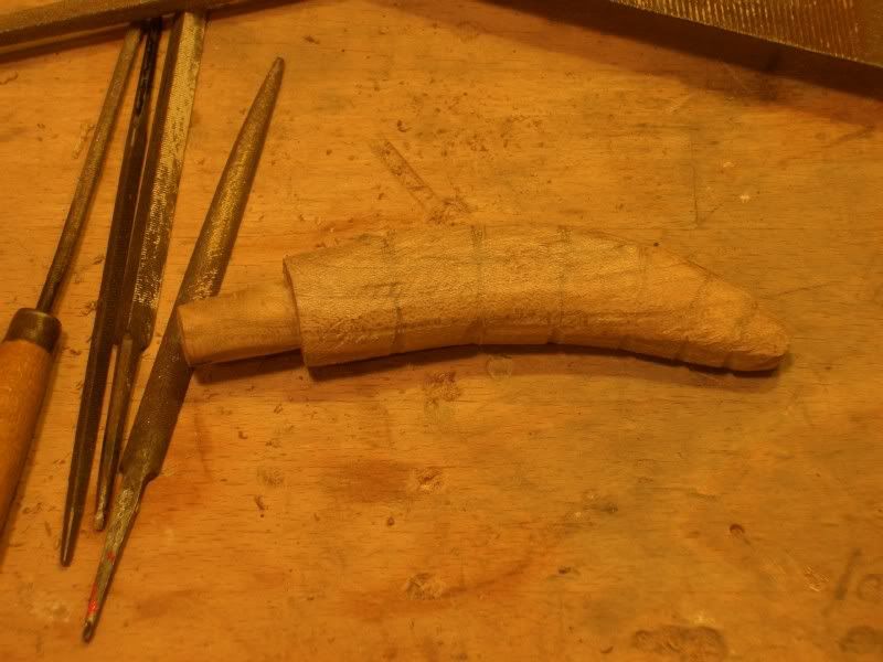

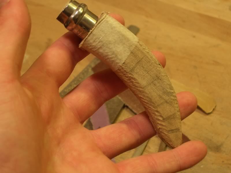

Jetzt ist der Griffrohling fertig, die Grundform ist da und auch die Passung für den Ring wurde gesägt und ganz grob in Form geraspelt.
Morgen geht es weiter...

Ich kämpfe auch jedesmal mit den Messern um die Achse rauszubekommen. Zum Schluß nehme ich immer die alten verbogenen.
Woher bekommst Du neue Achsen oder hast Du eine gute Alternative gefunden?
Grüße,
Tuete
Moin KillerTuete,
Also ich habe das hier schon beantwortet: http://www.messerforum.net/showpost.php?p=480096&postcount=30
Das "Verbogene" ist nicht das Problem, dass kommt ja vom Stauchen. Eher der fehlende Kopf könnte ein Problem sein, also bei mir wenn ich die Achse wirklich überhaupt nicht in die eine Richtung (so dass Kopf erhalten bleibt) heraus geht. Dann schleif ich den Überstand ab und dann brauch ich ne Alternative. Der obere Link sagt welche;)
Aber vllt muss ich Opinel mal ne Email schicken und ein paar passende Achsen ordern...:hehe:

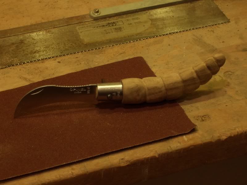

So, weiter gehts!
Die Passung wurde angepasst:
Hier sieht man, dass noch genug Überstand da ist:glgl:
Die Rillen werden angelegt:
Der Umfang musste noch im Innenradius ein wenig angeglichen werden:

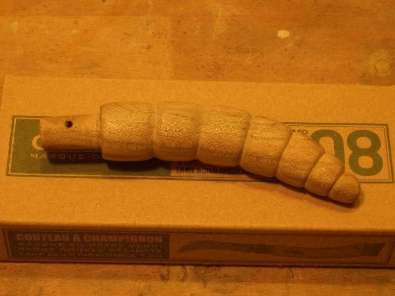

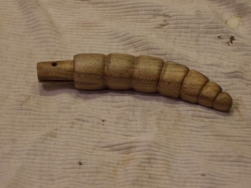

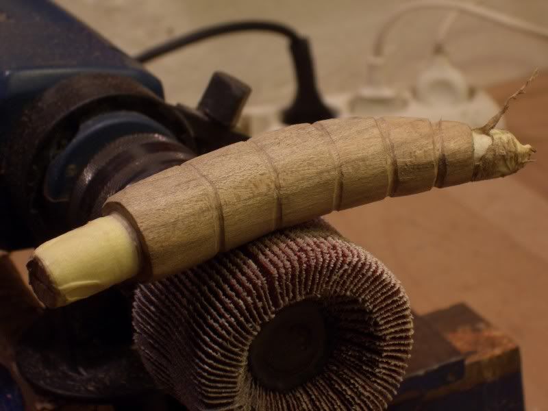

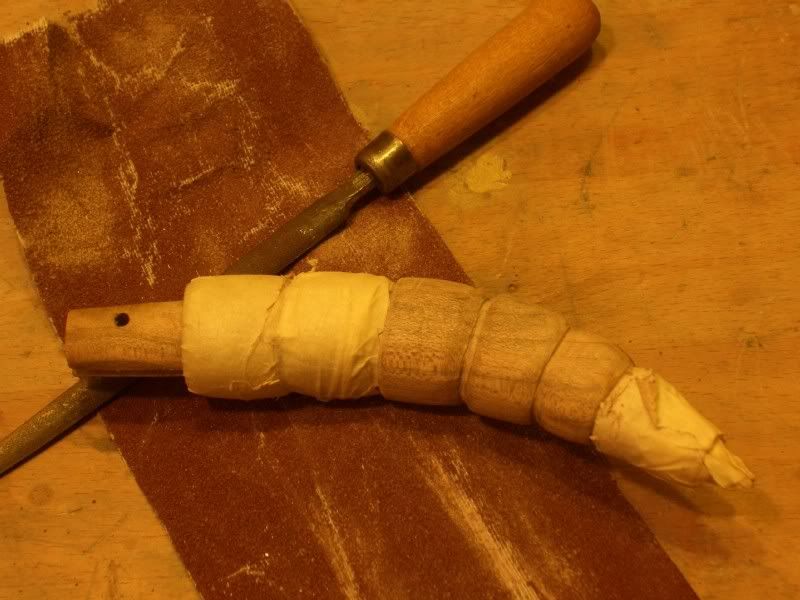

Weiter geht es mit der Segmentierung:

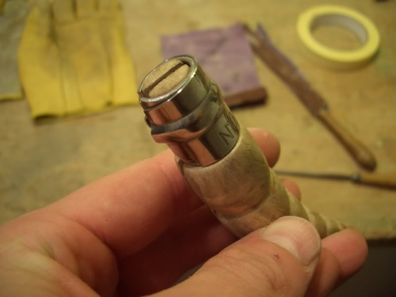

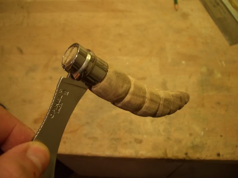

Next Step: Das Klingenachsenloch wurde gebohrt, wenn das schief geht...:

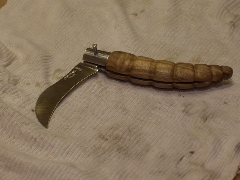

Der Schlitz wurde ausgearbeitet und das Messer probemontiert:
Und das ist das Endstadium für den heutigen Tag:
Ist es nicht schon ein scharfes Insekt?:D

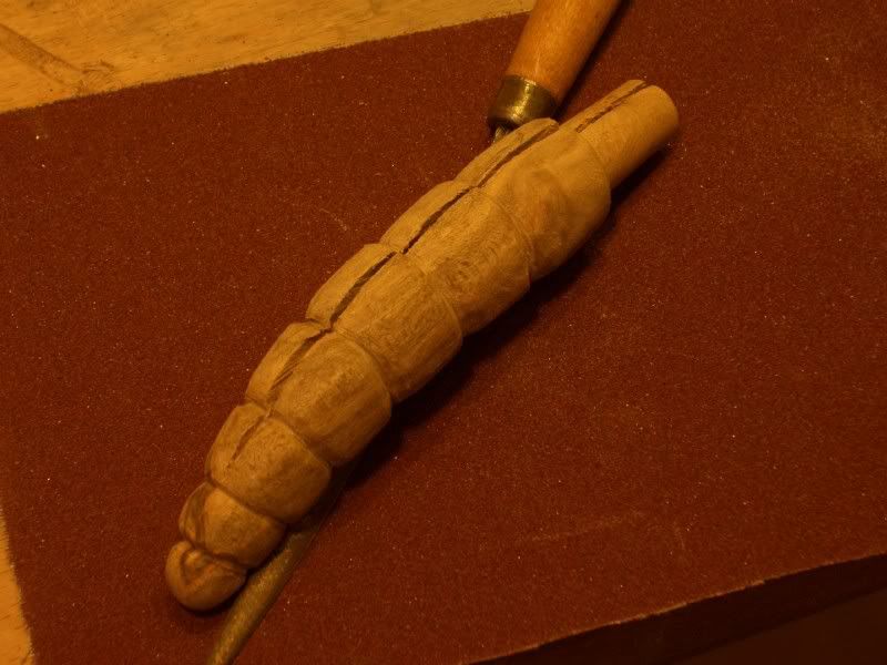

Es ist vollbracht!:D
Schön das es bis jetzt gefällt, aber es wird noch besser:hehe:

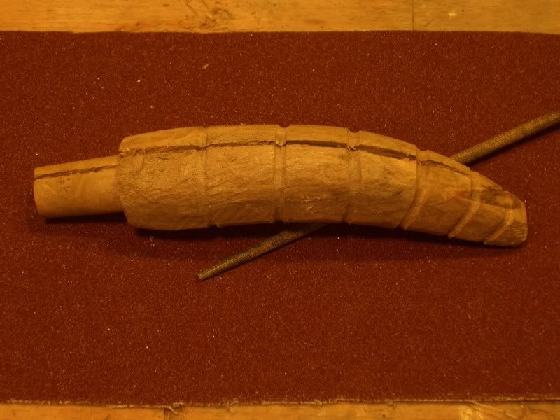

Also heute ging es an die Verfeinerung von der Form, ich bearbeitete Segment für Segment und klebte immer die "fertigen" ab:
Dann wurde noch der Abschluß zum Ring angepasst
und gewässert:
Danach habe ich bis 600er geschliffen (Glatt wie der berühmte Baby-Popo)

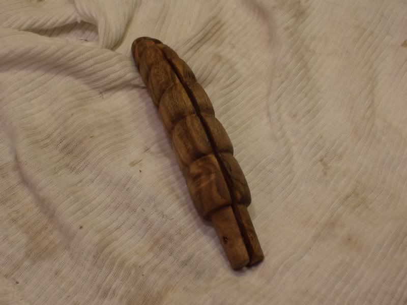

Nach letzten Feinarbeiten am Klingengang war das Messer technisch so weit fertig:

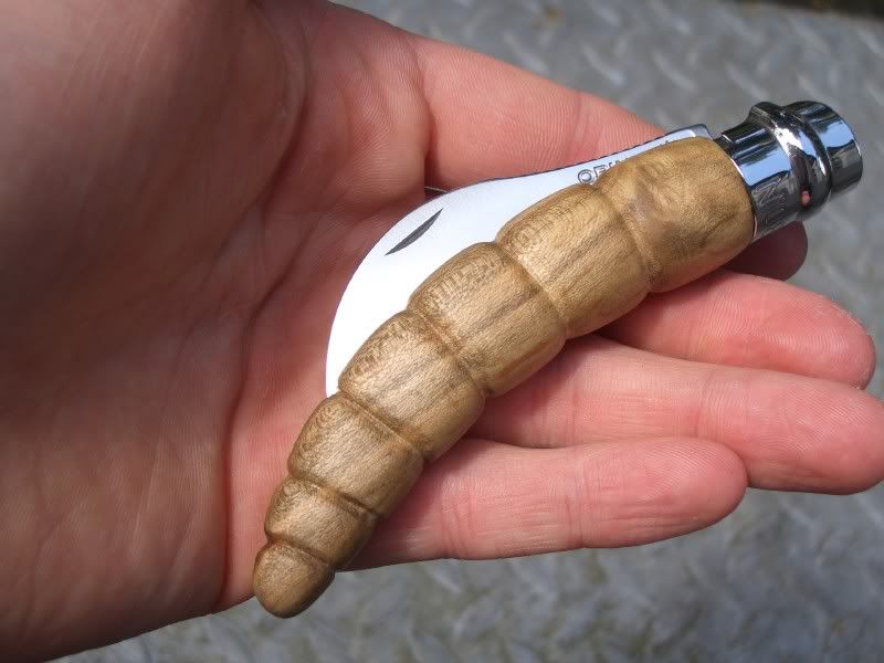

Für die Optik habe ich dann erstmal die Klinge und den inneren Ring mit der Sisalscheibe auf ein seidenglänzendes Finish gebracht und den äußeren Ring auf hochglanz poliert:
Der Griff wurde geölt...

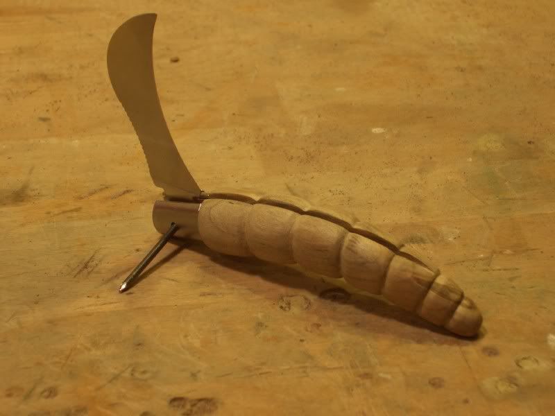

...und nach dem Trocknen begann die Endmontage: Innerer Ring, Klinge und die Achse noch nicht ganz versenkt...
Äußerer Ring drauf und voila:

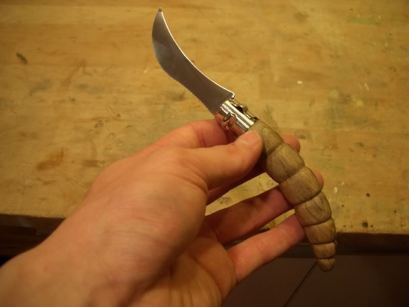

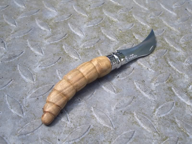

Das ist das Endergebnis, also ich finde es hat sich gelohnt:
Handlage und Griffigkeit sind einfach genial!
The End!
Ich hoffe meine kleine Fotodokumentation hat gefallen und mal den Weg von einem Serienmesser zu einem Einzelstück gezeigt (Ok so Messerelton?;))
Danke fürs schauen. MfG Zwo
