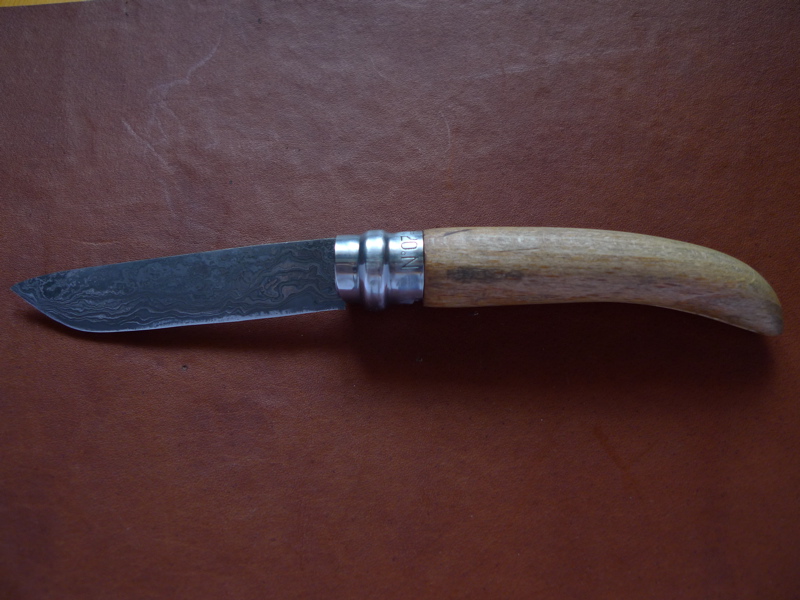

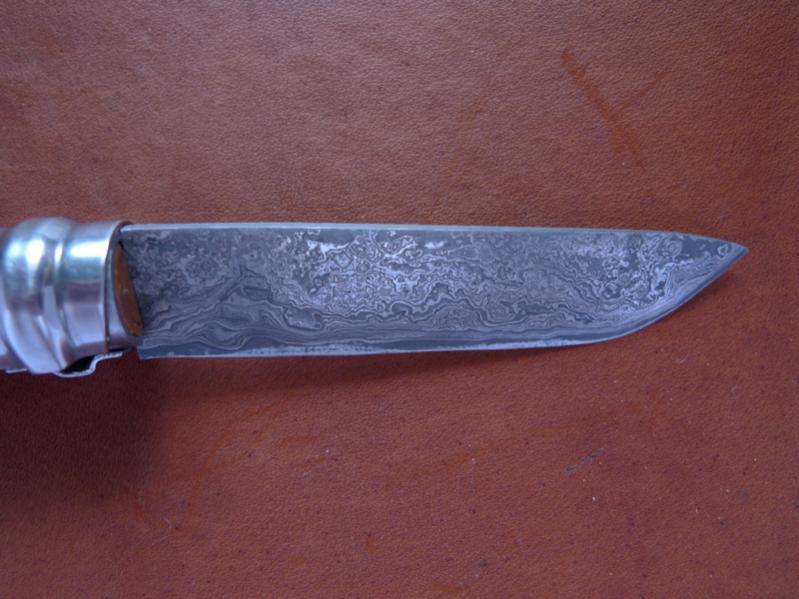

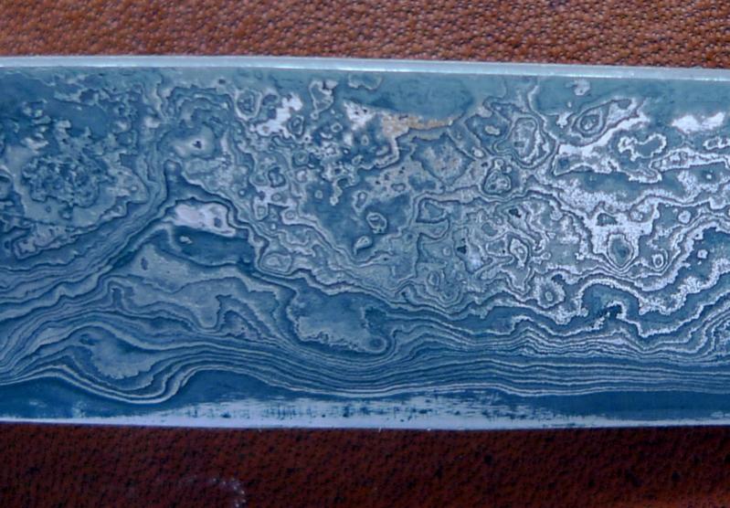

Hallo Leute
Eigentlich hätte dieses Opinel ein Küchenmesser werden sollen, aber Gobanus, Hepheistos und die hl. Barbara waren mir nicht wohlgesonnen, was bewirkte das ich mitten in der Klinge eine fette ungeschweisste Stelle hatte:jammer:. Anstatt den ganzen Gerümpel in die Alteisentonne zu treten hab ich beschlossen meinem altgedientem Opinel Nr 7 eine neue Klinge zu verpassen:hehe:.
Die Klinge besteht aus 5 Lagen: Damast/1.1770/weisser Papier Stahl/ 1.1770/Damast
Der Damast besteht aus ca 50% Feile,20%1.1770,25% Hufnägel und einer halben 2,5er Elektrode für Grauguss (60%Ni, 40% Fe)
Als erstes habe ich einen Barren von ca. 8cm mal 2 cm, 1cm dick aus der Feile, den Hufnägeln und der Elektrode geschmiedet. Den Barren in zwei Teile geschnitten und mit drei Lagen 1.1770er ( 2,5mm dick) zu einem 5er Paket geschichtet und auf 20 Lagen geschmiedet, dieses Paket dann hochkant 5 mal gefaltet (32 Lagen). Bis dahin ging alles gut, erst beim schweissen des letzten Paket haben mir die Götter einen Strich durch die Rechnung gemacht. Was soll's ich konnte noch genug Material verwenden um nun im Besitz eines ziemlich exklusiven Nr. 7 zu sein.:glgl:

...Was soll's ich konnte noch genug Material verwenden um nun im Besitz eines ziemlich exklusiven Nr. 7 zu sein.:glgl:
Hallo Eisenbeisser,
das ist eine wunderschöne Klinge!!! :super: "Neid Modus ist angeschaltet" :D

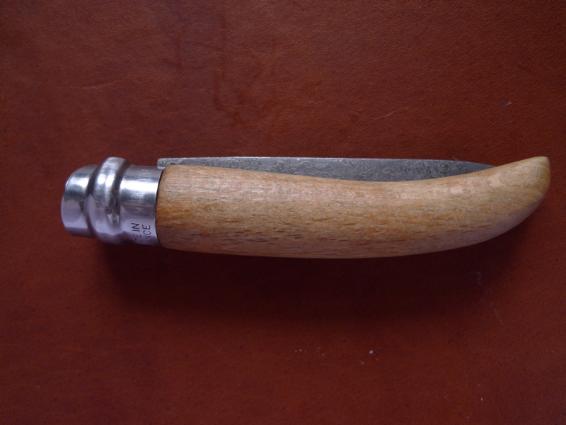

Mein erstes modifiziertes Opinel ist übrigens heute fertig geworden :super:
Hier ein paar Bilder
Infos zum Messer:
Der Griff ist der Originale, nur ein bisschen umgeschliffen. Das Ende ist nach unten gezogen und ich habe ganz leichte Fingermulden für Zeige-, Mittel- und Ringfinger gemacht.
Den Griff habe ich zuerst gewässert, dann abgeschliffen. Dann geölt und nochmal geschliffen. Dann zuletzt habe ich es mit einem Feuerzeug das Holz leicht geschwärzt und nochmal geölt.
Die Carbon-Klinge habe ich mit Senf geätzt um nen chickes Muster drauf zu bekommen.
Und für den Daumen habe ich so Kerben in den Klingenrücken gemacht.
Achso, wegen der Achse - da habe ich einen etwas zu großen Nagel genommen. In das Bohrfutter vor ner Bohrmaschine gesteckt und dann mit einer Feile verjüngt und den Kopf angepasst. Wie Zwometer beschrieben hatte.
