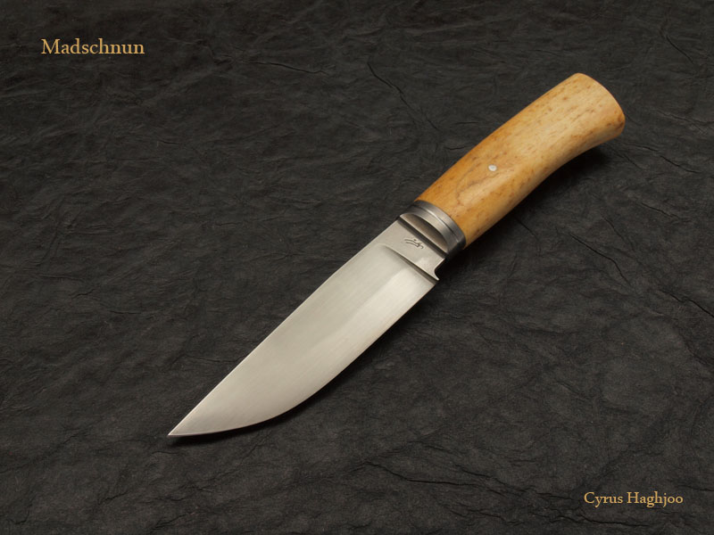

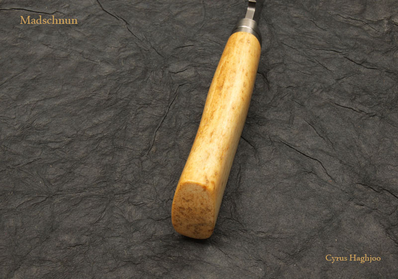

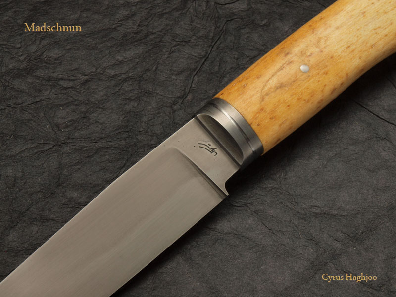

Hallo meine lieben Forumiten,
ich sitze gerade bei Murat und bin zumindest mit den Bildern fertig geworden. Ich hatte Euch ja versprochen noch ein paar vernünftige anzuhängen.
Auf einem der Bilder (Aufnahme vom Popo) ist zu erkennen, wie schön dicht der Knochen ist. Ein super Material.
Aufgeben ist für mich ein Fremdwort, die Scheide wird morgen fertig sein;).

hi cyrus, jetzt wo es fertig ist schreib ich dann auch mal das ich sehr erfreut bin was du mit dem material geschaffen hast und wie respektvoll du damit umgegangen bist. tolle vorstellung deiner arbeitsweise und sauberes messer!!!
Wirklich alle Achtung Cyrus,ein Fixed von Dir, das einen mit der Zunge schnalzen lässt und das bestimmt schnellstens einen Abnehmer finden werden wird. Hervorragende Arbeit!...Hast aber auch alle Register gezogen und die Unkosten in die Höhe getrieben. Studioblitze herangebeamt , Lederpapier eigens dafür angeschafft, die Photos sprachlich hinterlegend in der Bearbeitung gehabt! etc. :super:
Dizzy
Moin Cyrus!
Gratulation zum Abschluß Deiner Arbeit - sowohl zur Doku als auch natürlich zu diesem wunderschönen Messer! Hat Spaß gemacht zuzugucken. :super:

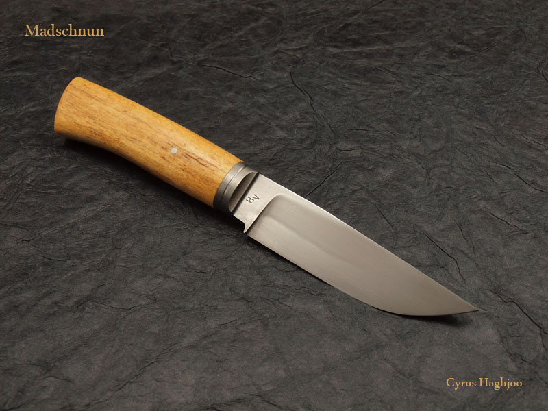

Sag mal Cyrus,
wofür stehen denn die beiden Buchstaben "H & V" auf der rechten Ricasso-Seite von der Führhand aus gesehen?
Dizzy
Hallo Dizzy,
das sind die Initialen des Kunden. Das Messer war ein Kundenauftrag.

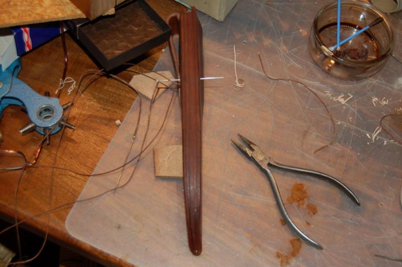

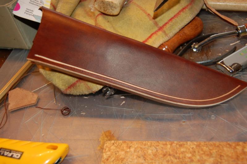

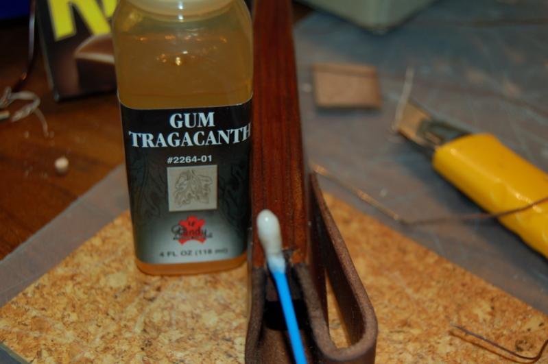

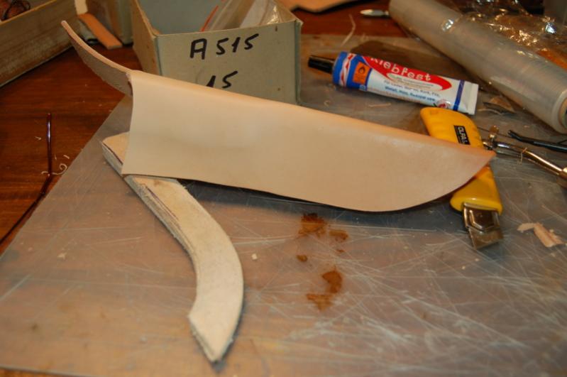

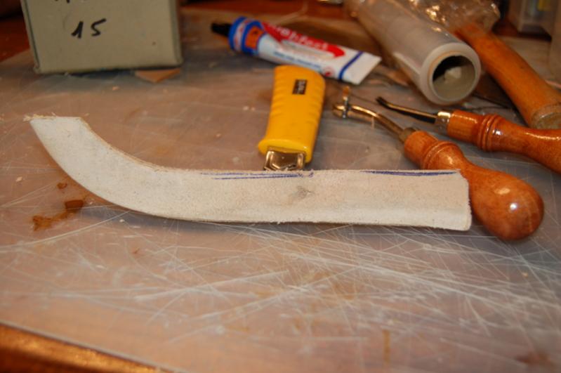

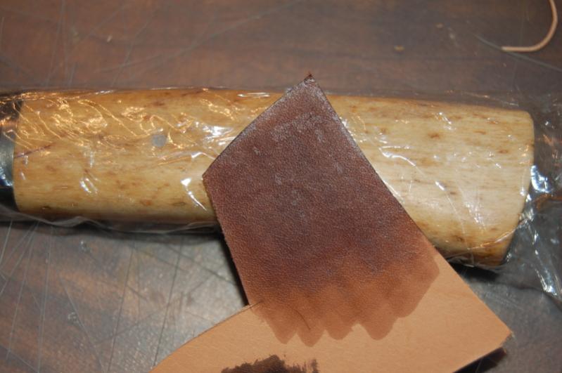

Zuerst fertige ich eine Papierschablone an und übertrage den Umriss, wenn alles stimmig ist auf 3,5 mm Sattlerleder der besten Qualität.Dann schneide ich mit einem scharfen Messer die Scheide aus. Auf der Innenseite markiere ich die Bereiche, die besonders umbebogen werden. Hier ziehe ich ein paar Fugen, dadurch läßt sich das Leder besser biegen. Leder einweichen und um das Messer formen.
Dannach kommt das Färben, nachdem ich eine Farbauswahl getroffen habe. Ebenso wird der Keder aus drei dicken Lederstreifen gefertigt und dort, wo es nötig ist, ausgeschärft.
Dann markiere ich die Stelle, an der die Schlaufe befestigt wird, klebe diese dort an und vernähe alles.Auch die Schlaufe wird ausgeschärft weil es eleganter ist.
Das Messer wird nun in die Scheide gelegt und der Keder wird noch einer kleinen Feinjustierung unterzogen.

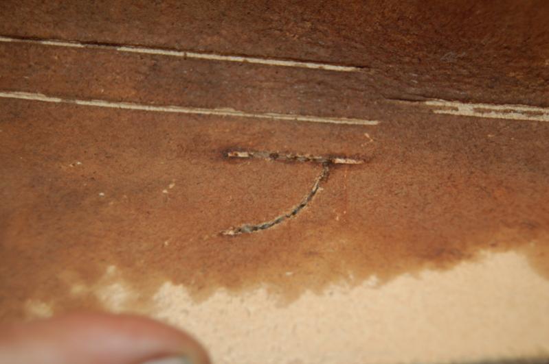

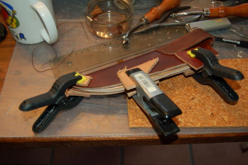

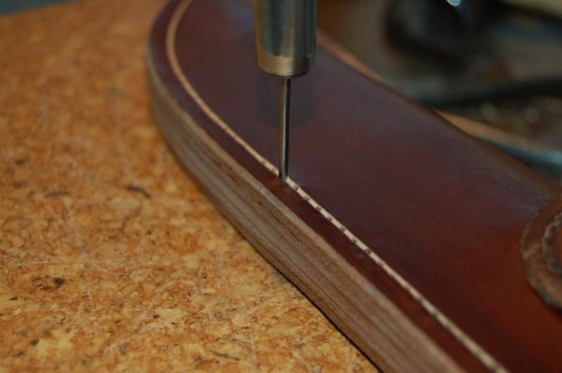

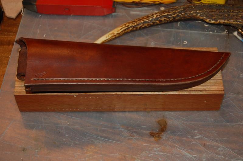

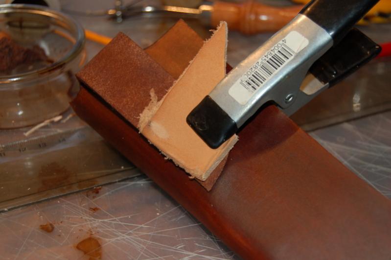

Nachdem ich den Bereich des Keders festgelegt habe, verklebe ich diesen mit dem Leder, welches die Scheide werden soll.
Dann schleife ich die Unterseite (dort wo der Keder sitzt) auf Maß, zuerst grob und dann immer feiner werdend und zwar mit dem langsam laufenden Bandschleifer.
Dann ziehe ich mit dem Nahtversenker meine Nuten(auf beiden Seiten), gehe diese mit dem Prickrad entlang und steche die Löcher vor. Dann vernähe ich die Scheide.
Zum Schluß glätte ich die Kanten und poliere diese. Stempeln, Leder behandeln und fertig.
