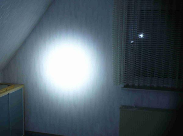

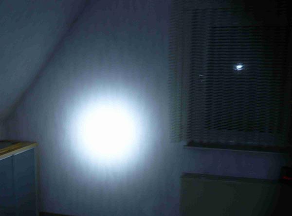

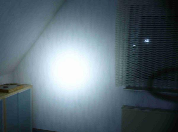

ein Problem bei diesem XP-G Dropin von KD ist der verwendete XP-E Reflektor mit zu kleiner Öffnung für die LED, wodurch etwas Licht hinter dem Reflektor "hängen bleibt".
Vorhin habe ich mal einen XR-E Reflektor aufgeschaubt. Der Spot ist dann nicht mehr so abgegrenzt, sondern geht sanft in den Spill über. Das sieht ähnlich aus wie bei der Surefire L5, die gleichmäßige Ausleuchtung gefällt mir. Allerdings dürfte die Reichweite ziemlich leiden.
Und dann habe ich einen XP-E Reflektor aufgebohrt und die Öffnung vergrößert. Der Spot ist jetzt ein Stück größer. :cool:
Hier noch ein paar Bilder (auf die Schnelle aus der Hand), ca. 3 Meter zur Wand, Leuchtstufe high.
XP-E Reflektor
modifizierter XP-E Reflektor
XR-E Reflektor
