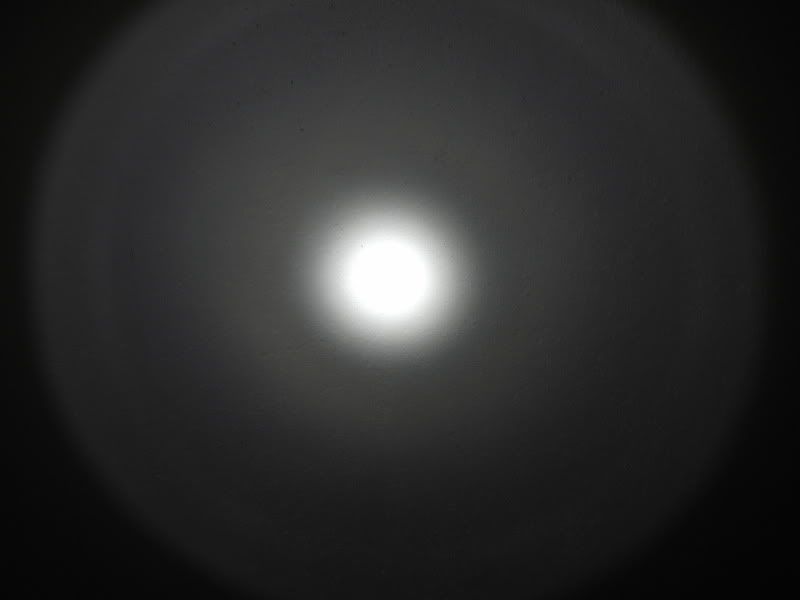

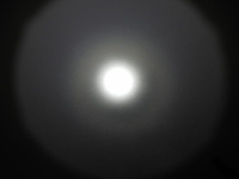

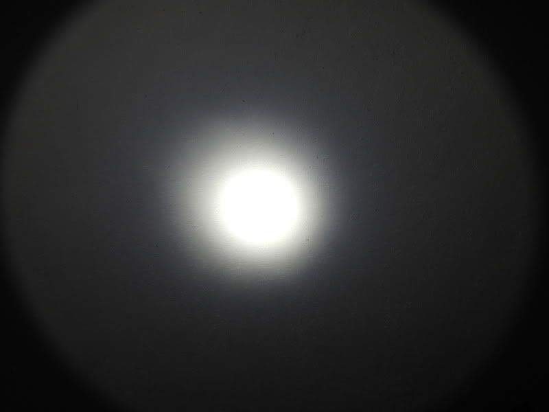

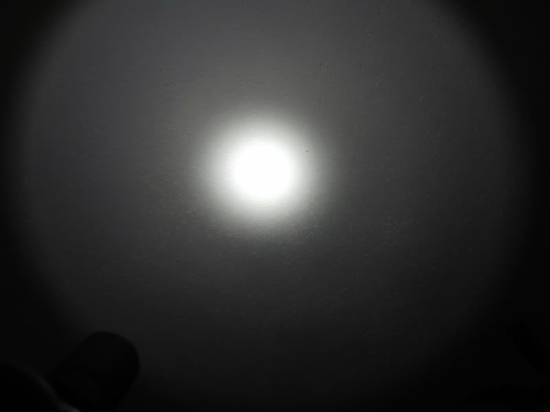

Trotzdem habe ich jetzt gerade noch mal versucht ein paar Beamshots zu machen,das Ergebnis ist sicher nicht perfekt aber als Anhaltspunkt sollte es reichen:
Fenix LD20
Solarforce L2r 2 Eneloop
Inova T5 3X CR123 Luxeon K2 TFFC 200 Lumen
Jetbeam Jet III Pro I.B.S.
Man sieht die Unterschiede,aber so wie es das Auge wahrnimmt,gerade in Bezug auf die Lichtfarbe bekomme ich es mit der Kamera irgendwie nicht hin,trotz Experimentieren mit verschiedenem Weißabgleich.
Grüße Jens
