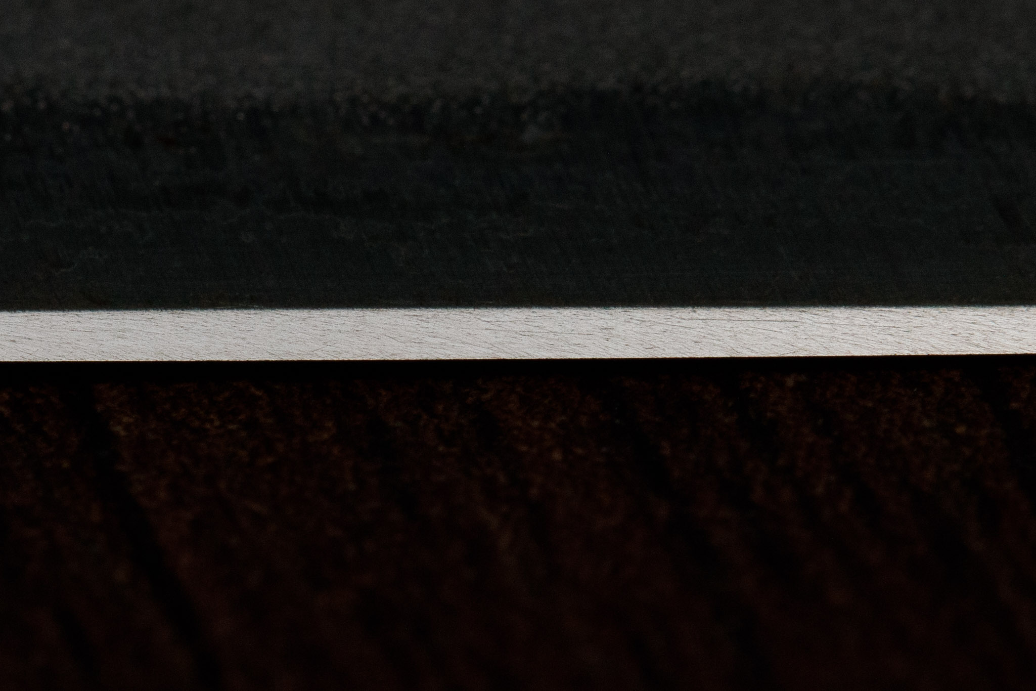

Hi zusammen,
ich befinde mich leider in der selben Situation wie @MiPo.
Mein Kochmesser aus Damaststahl wird mit dem Horl einfach nicht richtig scharf. Andere Messer aus Edelstahl krieg ich mit den Standard Diamant+Keramikscheiben rasiermesserscharf. Aber die Damastschneide wird einfach nicht scharf, obwohl ich auf diesem sogar noch den 1200er+6000er Belgischen Brocken benutze. Habe kein Mikroskop, aber mit dem bloßen Auge kann ich erkennen, dass die "Kerben" von der Diamantscheibe mit den anderen Schleifscheiben nie rausgehen.
Hat noch jemand eine Idee, oder hast du mittlerweile rausgefunden woran es liegt @MiPo?

Das habe ich mir auch schon gedacht, dass es irgendwie die Kombination aus diesem Effekt + das Material des Messers ist das zum "Ausbrechen" der Schneide führt. So sieht es für mich nämlich irgendwie aus, auch wenn ich die Fotos von MiPo hier ansehe Horl Rollschleifer (https://messerforum.net/threads/horl-rollschleifer.138875/post-1163482).

Mehr Druck biegt die Schneide vom Schleifmittel weg und es wird teilweise hinter der Schneide geschliffen. Das kann so aussehen wie auf deinen Bildern.
Das ist eher nicht das Problem, denn ich sehe ja auf den Fotos eindeutig wo ich schleife und mein Problem ist nicht, dass ich hinter der Schneide schleife, sondern dass die Schneide zerfetzt ist sobald ich mit der Horl Diamantscheibe in deren Nähe komme.

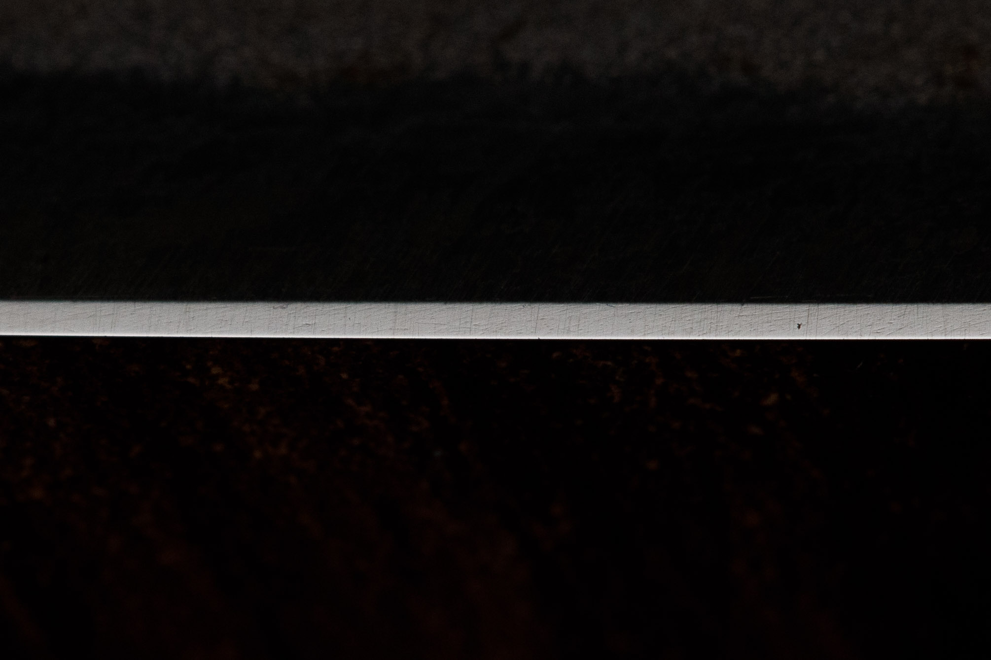

Also probiere ich es zu erklären: Ich konnte eine vernünftige Schneide mit einem anderen Schleifsystem und 800er Diamant erzeugen.
Es war das System Ruixin Pro mit dem ich innerhalb weniger Minuten einen vernünftigen Grobschliff hatte.
Das sieht schon mal viel besser als mit der Horl Diamantscheibe aus:
Ich weiß nicht wie, aber sogar mit diesem geführten System schafft man es einen Buckel zu schleifen. Das System ist aber auch eine eher billige und wackelige Sache.
Hier nach paar Zügen mit dem Pyrenäenstein und Horl sieht man dass nur der Buckel bearbeitet wird:
sehr viel Zeit mit dem Pyrenäenstein verbracht:
nach dem Leder konnte ich zum ersten Mal, seitdem ich die Schneide mit der Horl Diamantscheibe berührt habe, sowas ähnliches wie "Schärfe" attestieren:
