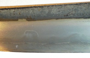

So. Habe ein wenig experimentiert und habe sowohl Erfolge als auch Rückschläge zu vermelden. Als großen Erfolg werte ich es, dass ich endlich eine perfekte Mischung für den Lehmmantel gefunden habe. Man kann ihn sehr nass auftragen und direkt danach im Ofen trocknen ohne Risse befürchten zu müssen. Auch während dem Härten hält er bombenfest und muss nachher abgeschlagen werden.
Die Mischung ist die folgende:
- 2/3 feiner Lehm
- 1/3 feiner Quarzsand
- dazu in geringen Mengen fein geschnittene Stahlwolle
Die Stahlwolle wirkt der Rissbildung perfekt entgegen.
Ein kleiner Rückschlag war, dass eines meiner Messe beim Härten Risse bekommen hat. Ich war aber selber schuld. (kaltes Wasser und der Lehmmantel der perfekt isoliert hat waren einfach zuviel für den armen Stahl:irre:)
Anbei Fotos eines Messers aus Meisselstahl (im Bereich von C60)
my.php
my.php
LG Ulrik

...also ich habe hier noch eine C105 Klinge rumliegen, die ich gerade poliere (wenn ich mal Zeit habe...). Ich habe sie genau wie Günther beschreibt, zuerst wenige Sekunden in Wasser, und dann in Öl runtergekühlt. Keine Ahnung, welche Temperaturbereiche ich da erreicht habe, aber auf alle Fälle ist die Klinge ok und hat eine Härteline. Wenn man was Vernüftiges sieht, werde ich Bilder posten. Es hat sich sowas wie eine doppelte Linie gebildet: eine deutliche gerade parallel zur Schneide und eine schwächere entsprechend dem Lehmmantel...
Hier ein Bild vorab:
