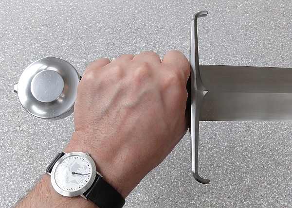

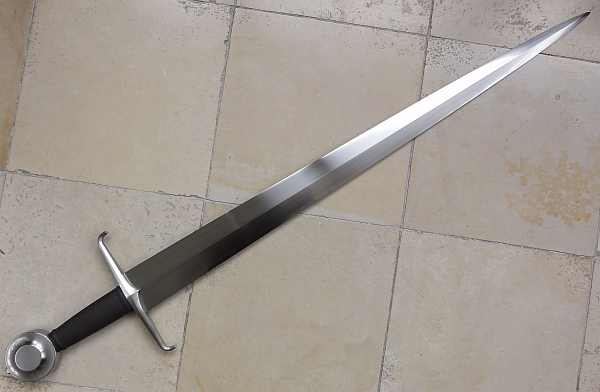

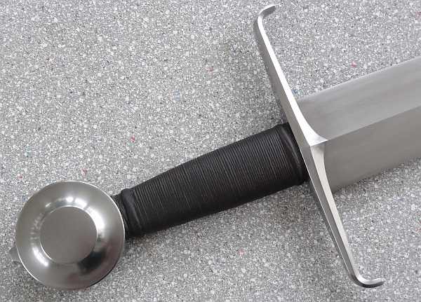

Nach langer Zeit mal wieder mal was zum zeigen.......aus meiner Bastelecke:D
Diesmal waren Schwerter des 15. Jh. das Vorbild bzw. die Inspiration für dieses relativ kurze aber recht kräftig gehalte Schwert.
Insbesonders die Schwerter welche man dem Fundort "Castillon" zuschreibt habe hier die Anregungen geliefert.
Es tauchen im 15 Jh. verstärkt Schwerter auf welche auffallend kurze Klinge haben. Dazu sind die Klingen recht kräftig gehalten und Aufgrund ihrer Form her mehr als stabile Stichwaffe für den Nahkampf gegen gepanzerte Gegner konzipiert.
Die Klingen können im Querschnitt rautenförmig sein oder aber auch einen Hohlschliff haben.
Solche Schwerter sind in Frankreich aber auch in England öfters gefunden worden.
Orginale sind in Eward Oakshot "Records of the Medieval Sword" zu sehen. Aber auch auf einigen Websites findet man über Google zahlreiche Bilder teilweise auch mit einigen Daten.
Maße :
Klingenlänge 68cm
Gesamtlänge 86 cm
Breite Parierstange (Kreuz) : 17 cm
Gewicht 1295 gr.
Balancepunkt : 6 cm vor dem Kreuz

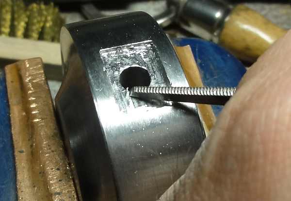

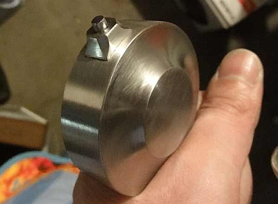

Ist da vor dem Vernieten eine Vertiefung im Knauf ausgehoben worden?

Ich schnüre mal ein paar Infos zusammen und packe die hier hin.

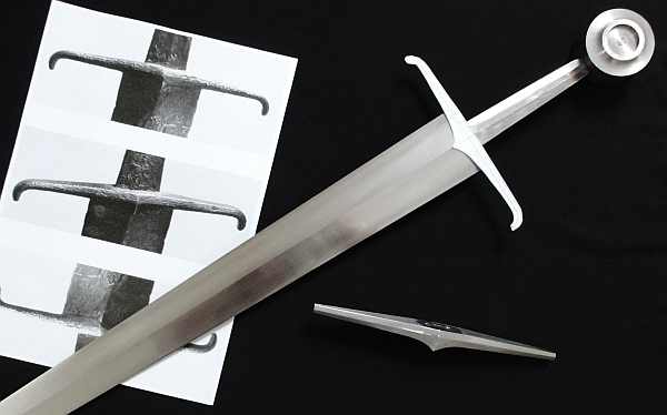

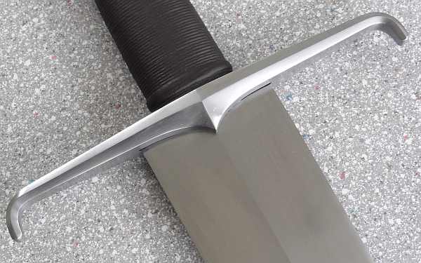

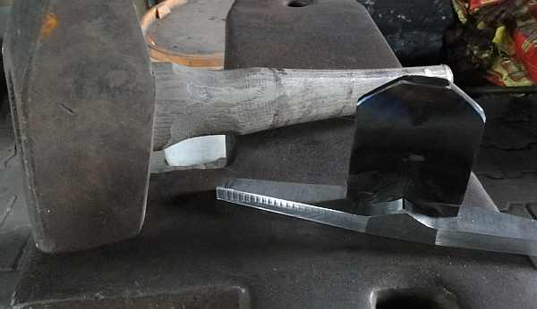

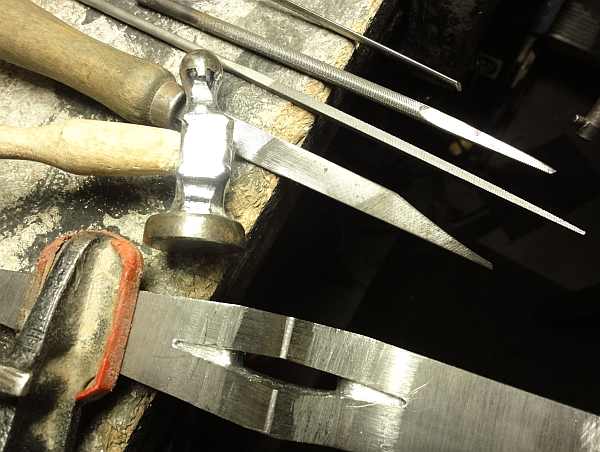

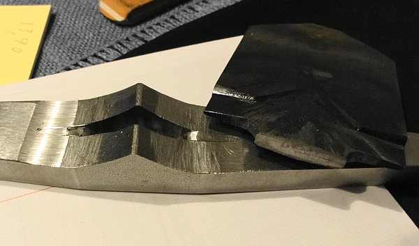

Zu der Parierstange.
Das Kreuz oder Parierstange ist im Design nach historischen Vorbild gemacht worden. Das ganze dann aber aus einfachen C45 nicht gehärtet .
Um ein Gefühl für die passende Größe der Parierstange zur Klinge zu bekommen hatte ich Modelle aus Papier ausgeschnitten und aufgelegt.
Auf dem Bild ist noch ein anderer Knauf zu sehen. Später gefiel der mir nicht mehr und wurde durch den jetzt aktuellen Knauf ersetzt.

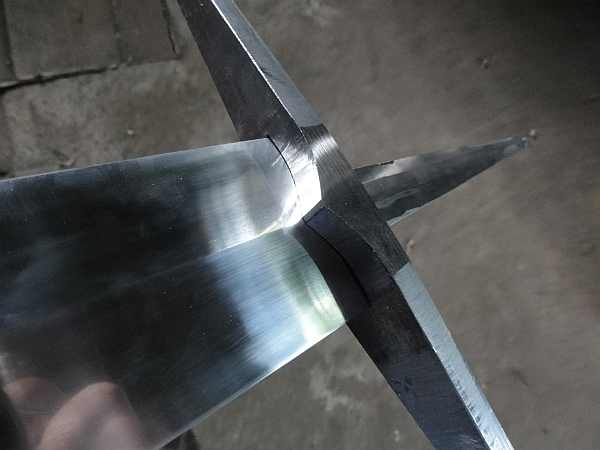

Um die die Tasche für den Klingenansatz in der Parierstange halbwegs passgenau zur Klinge zu machen hatte ich mir einen Stempel mit dem etwas größeren Klingenquerschnitt gemacht. Das ganze aus Werkzeugstahl und gehärtet.
Zuerst durch bohren und meiseln mit anschliesenden feilen den Durchbruch für die Angel erstellt bis das der Stempel sauber hineinpasst.
Dannach etwas kleiner mit feinen Meiseln und Graviersticheln die Tasche vorgearbeitet. Danach mit einem größeren Hammer den Stempel zur Fertigstellung der Tasche eingeschlagen.
Damit sitzt die Parierstange halbwegs sauber auf der Klinge.

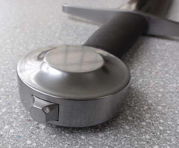

Zum Knauf
Auch hier habe ich die historischen Knäufe als Vorbild genommen.
Der seperate Nietkopf wurde hier ebenfalls in eine Tasche eingesetzt.
In früheren Zeiten wurden solche Knäufe häufig warm gelocht.
Dabei konnte die Bohrung bzw Öffnung dann schonmal etwas zu groß an der Oberseite ausfallen. Um nicht einen riesen Niet zu haben hatte man später dann oft einen seperaten Nietkopf hergestellt . Um den dann gegen verrutschen zu sichern wurde dieser dann auch eingetascht.
Auf Röntgenbildern von Schwertknäufen kann man das recht gut erkennen. (Siehe Ewart Oakshott, Records of the medieval Sword, Seite 292)
Auch hier wurde die Tasche durch meiseln erstellt.

Das Schwert ist fantastisch, aber noch viel genialer finde ich die Bilder von den Arbeitsschritten. Du hattest mir das mit dem Stempel mal in Neuhäusgen letztes Jahr erklärt, und mit den Bildern kapier ich das jetzt auch! Irgendwie hatte ich angenommen, du nimmst den "Stempel" um die Parierstange warm zu lochen, und das schien mir sehr schwierig! So isses jetzt einfach "nur" viel Arbeit...
Hannes
Warmlochen geht auch !
Nur dann befürchte ich das der Stempel dann Geschichte ist.
Da Zeit für mich hier keine Rolle spielt und ich den Stempel schonen wollte hatte ich mich dann gegen das Warmlochen entschieden.
Das hatte Peter Johnsson mir auch mal so erklärt und in einem anderen Forum auch mal bildtechnisch dargestellt wie man so eine Parierstange mit Warmlochen herstellen kann.

welchen stichel kann man für solche arbeiten verwenden?

mich würde gern interessieren wie die griffwicklung gemacht wurde.
wäre super wenn jemand eine anleitung posten könnte.
bin ja dabei ein richtschwert zu planen und bin über jede hilfe immer dankbar.
gruss oli
