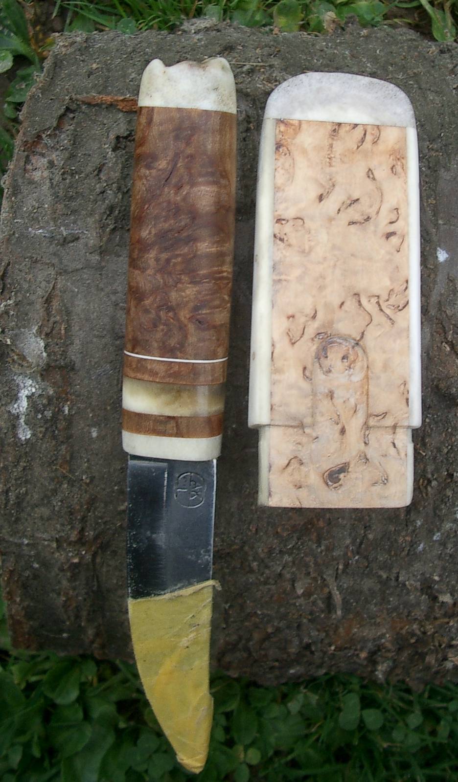

die mischung machts, das öl sollte gekocht werden, damit es wasser verliert - aber bitte nicht schwarz werden lassen, sesamöl ist das eleganteste (auch gut für die haut) und geruchloseste öl, bienenwachs verhindert das ranzig werden. rapsöl und olivenöl neigen tatsächlich zum ranzig werden, stinkende lederscheiden hab ich aber damit auch noch nicht gehabt. räuchern konserviert noch mal extra und gibt schöne farbe. tungöl härtet stark aus, leinöl weniger, aus bequemlichkeit benutze ich für die lederscheiden leinöl/terpentin wachmischung (wie fürs holz), eine versprödung hab ich damit noch nicht gesehen, vermutlich weil ich immer mal mit wachs pflege, allerdings dunkelt das leder nach.
um das leinöl schneller polymerisieren zu lassen, was ja wochen (im prinzip jahre) dauert, pack ich das behandelte material in eine tüte mit 100% sauerstoff und nehme es mit in das solarium (wärme licht) nach der vereinfachten formel: leinöl (ungekocht, gekocht geht schneller) + o2 + wärme + licht + zeit - luftfeuchte = linoxyn
geräucherte wachse liefern die schweden (für schuhe):
Wilmas Stiefelfett und Lundhags Leather balm
moose
blow up mit click
links 2 tage in leinöl/terpentin 50/50 getaucht 4 tage o2-bad, rechts gleiches holz, unbehandelt
