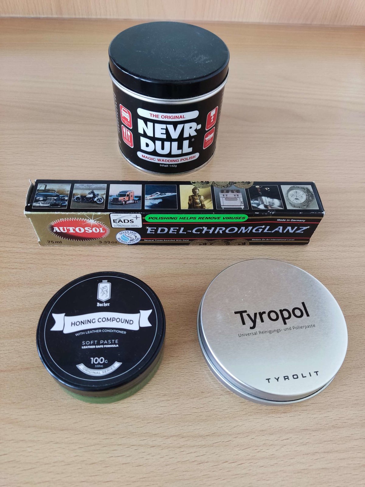

Da ich SIC noch da hatte vom Messerschleifen früher (als ich noch keinen ordentlichen Bandschleifer hatte), habe ich es direkt mal probiert. Also Schleifpasten SIC, Chromoxid und Eisenoxid sind VIEL zu grob. Die hinterlassen ja nur noch mehr Kratzer auf der Oberfläche. Gibt es nichts Feineres? Ich sehe im Netz permanent irgendwelche Videos, wo jemand Pennys o. ä. auf Spiegelqualität bringt. Sowas brauche ich.

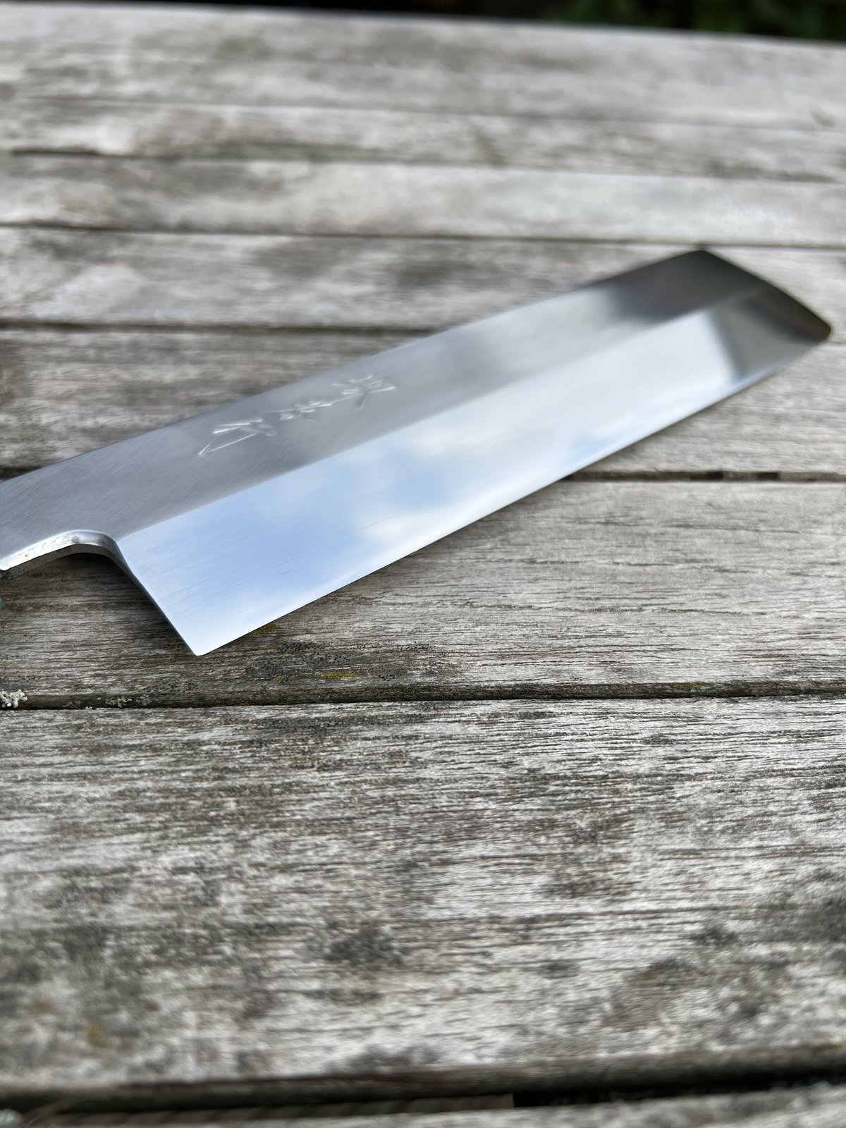

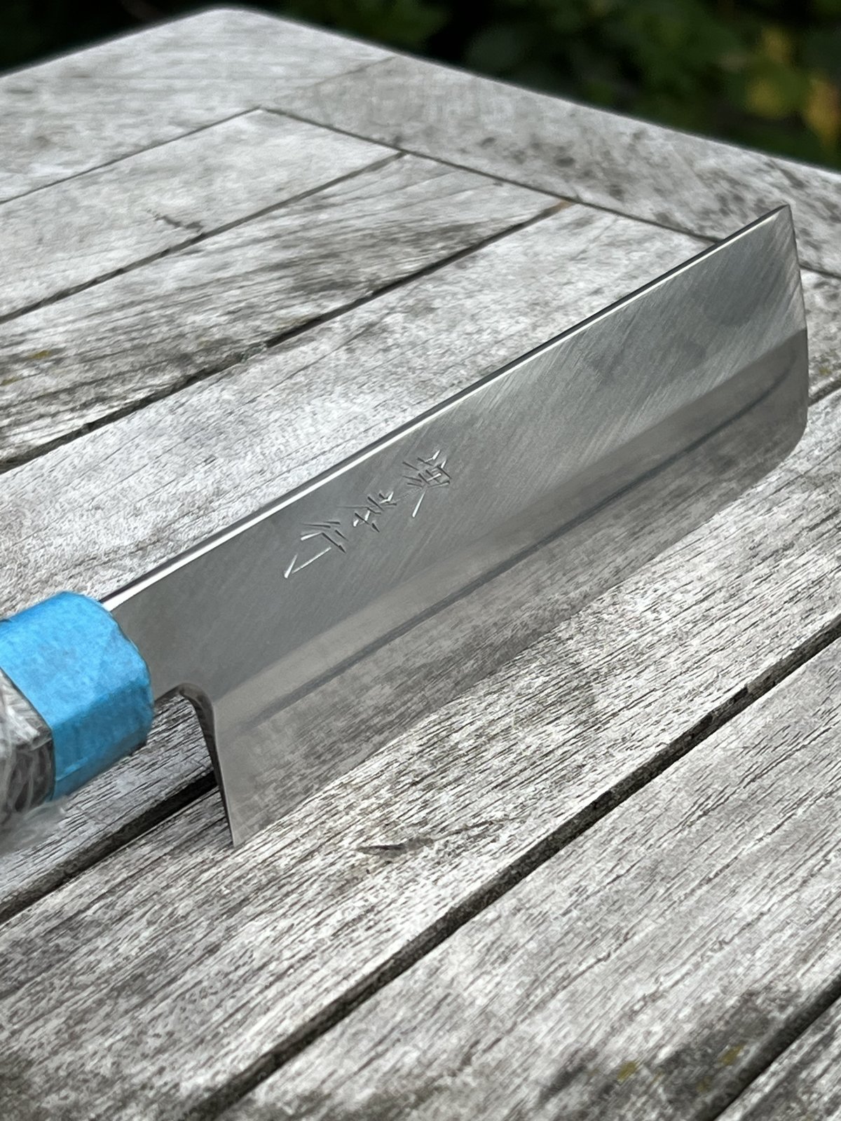

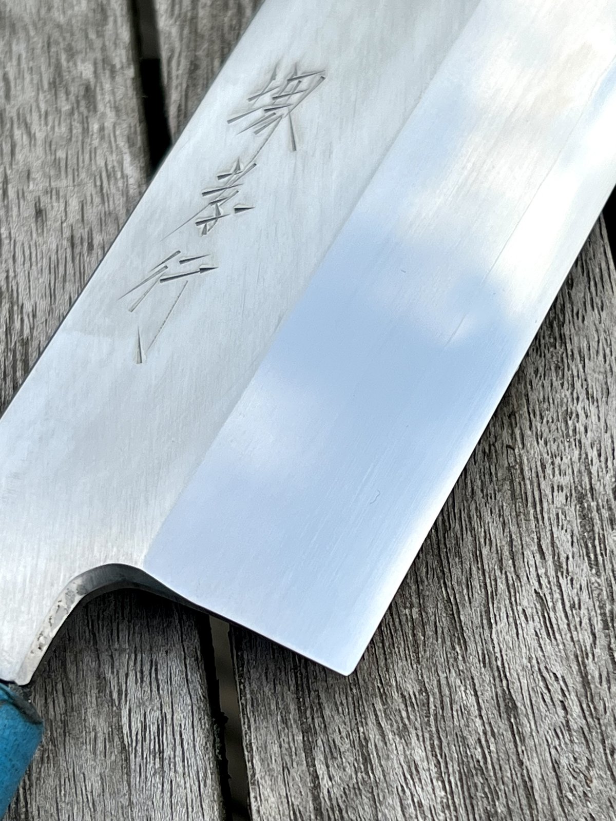

Sollte es um Kai-Messer gehen, wird die Kernlage (aus VG10) nach 400er Schleifpapier und anschließender Politur mit Sic-Pulver in Körnung 400 (oder etwas feiner) in etwa dem Original-Zustand entsprechen. Wenn es richtig glänzen soll, danach noch etwas Scheuermilch auf Küchenpapier.
Hier mal das Ergebnis nach 10 Minuten Arbeit mit Schleifpapier 240-320-400, dann Sic mit Öl auf Leder und Putzstein auf Küchenrolle:
Wenn das nicht reicht, nimmst du eben noch feineres Schleifpapier, Sic-Pulver oder Mesh.
Das ergibt aber für Küchenmesser wenig Sinn (wie @Pietje schon anmerkte), weil sich dann das Schnittgut festsaugt und du nach jedem Abwischen der Klinge neue Kratzer entdecken wirst.
