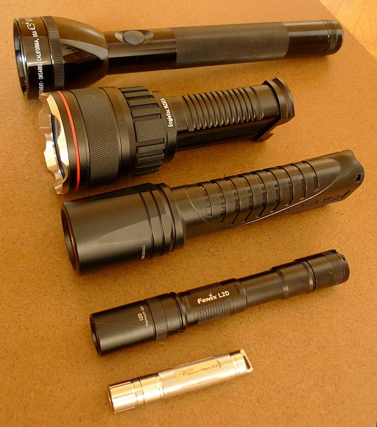

Ich habe seit gestern meine LD40.

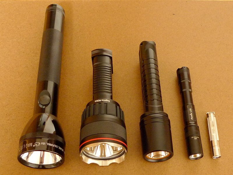

Neben einer Fenix L2D sieht die LD40 schon reichlich groß aus.
Der Durchmesser des Lampenkopfes ist mit 43mm doppelt so groß wie der der meiner L2D und länger als die L2D ist die LD40 auch.
Der LD40-Lampenkopf alleine wiegt mit gut 94g schon fast soviel wie die L2D mit 2 Eneloops (109g). Mit Griff (62g), Batteriehalter (29g) und 4 Eneloops (104g) wiegt die Lampe insgesamt knapp 290g.

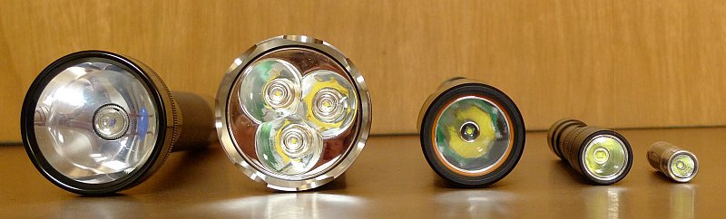

Größenvergleich zu einigen anderen Lampen:
Mag-Lite 3C, EagleTac M2XC4 (2x18650), Fenix LD40 (4xAA), Fenix L2D (2xAA), 4Sevens Preon Revo (1xAAA)

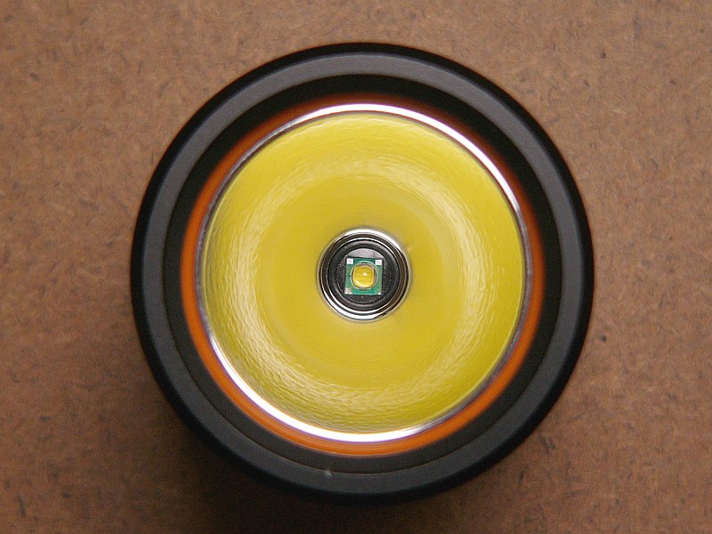

Durch den großen fast glatten Reflektor ist die LD40 ziemlich throwlastig und im Haus kaum sinnvoll einzusetzen.
Als Outdoorlampe, die sich gerade wegen ihrer Größe gut greifen lässt, scheint mir die LD40 aber recht gut gelungen.

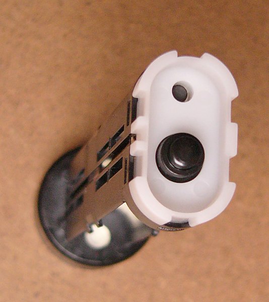

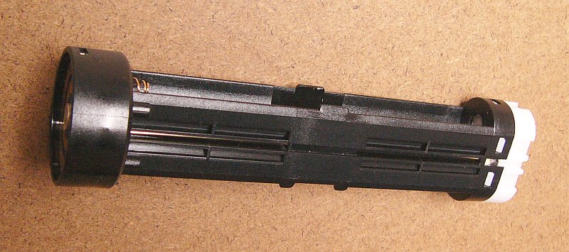

Die Lampe ist etwas ungewohnt aufgebaut: der Einschalter, der Taster zum Moduswechsel und auch der Treiber sind im Batteriehalter verbaut, im Lampenkopf ist nur die LED.
Im vorderen runden Ende des Batteriehalters ist der Treiber.
Im hinteren Ende des Batteriehalters ist der Einschalter der über die Gummikappe im Handgriff betätigt wird.
Unter dem kleinen Loch über dem Einschalter ist ein Mikrotaster zur Modusumschaltung der über einen Metallstift im Handgriff betätigt wird.
Zwei Drähte führen vom Mikrotaster zum Treiber im vorderen Ende des Batteriehalters.
Einen Standby-Strom konnte ich nicht messen, der Forward-Clicky trennt die Stromzufuhr komplett.

Hallo Stefan,
uui, ein ordentlicher Klopper, wenn man sie neben den anderen Lampen sieht - hatte sie mir etwas kleiner vorgestellt.

Winston,
irgendwie hatte ich auch nicht damit gerechnet, dass die Lampe so groß ist obwohl mir die Abmessungen bekannt waren.
Neben der LD40 wirkt die L2D richtig zierlich.
Aber die LD40 liegt gut in der Hand, deutlich besser als die dünne L2D oder die EagleTac mit ihrem zu kurzen, dicken und kantigen Griff.

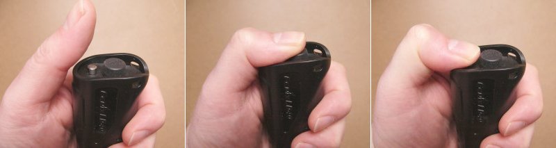

Versehentlich kann ich den "Dimmer Button" nicht betätigen da er nicht so hoch heraussteht wie der Einschalter, sehr dicht am Rand ist und recht kräftig betätigt werden muss.
Lampe "richtigrum", beim Betätigen des Einschalters berühr ich den Modustaster zwar leicht drücke ihn aber nicht herunter. Um den Modustaster zu erreichen muss ich den Daumen stark beugen:
Lampe "falschrum", der Kragen am Lampenend stört etwas aber der Einschalter ist trotzdem zu erreichen. Den Modustaster kann ich nur erreichen wenn ich die Lampe sehr weit am Lampenende halte:
Fotos vom Batteriehalter habe ich in meinen vorigen Beitrag eingefügt.
Er ist sehr leicht und dünnwandig. Wenn die Materialqualität stimmt sollte das aber kein Problem sein.
Die Pluskontakte sind versenkt, falsch eingelegte Batterien bekommen so keinen Kontakt.
Mit etwas Übung sollte ein Batteriewechsel auch im dunkeln leicht möglich sein.

Die Position der LED im Reflektor scheint nicht ganz ideal. Auf kurze Entferung sieht der Hotspot gut aus auf größere Entfernung scheint der Hotspot in der Mitte etwas dunkler als am Rand. Nicht wirlich störend aber auch nicht perfekt.
