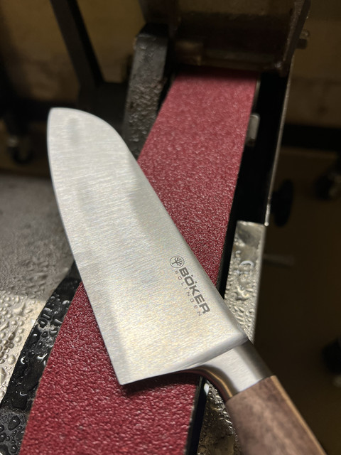

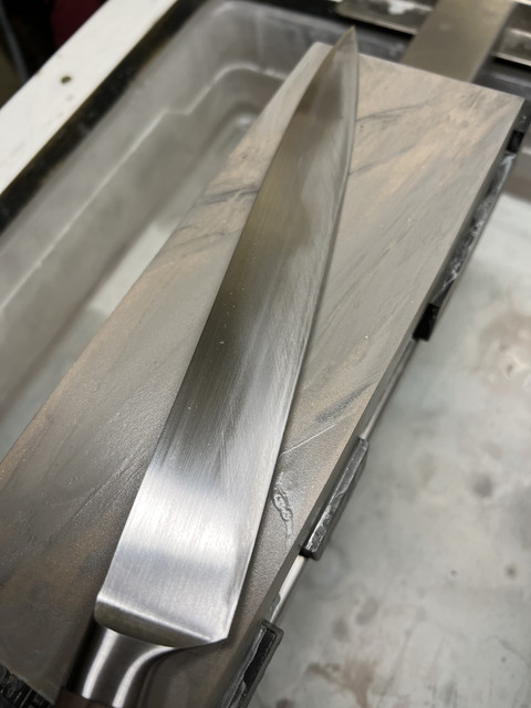

Anbei ein paar Bilder des "Ausdünn-Workflows" mit einigen Anmerkungen dazu.
Mit dem Bandschleifer (wassergekühlt) schleife ich mit Korn 60 bis fast auf 0 an der Fase. Als Guide nehme ich die recht breite Schneidfase der Werkschliffs.
Etwa 1/2 mm der Schneidfase lasse ich stehen und auch bei der Spitze bin ich mit dem Bandschleifer vorsichtig, damit die Klinge nicht überhitzt.

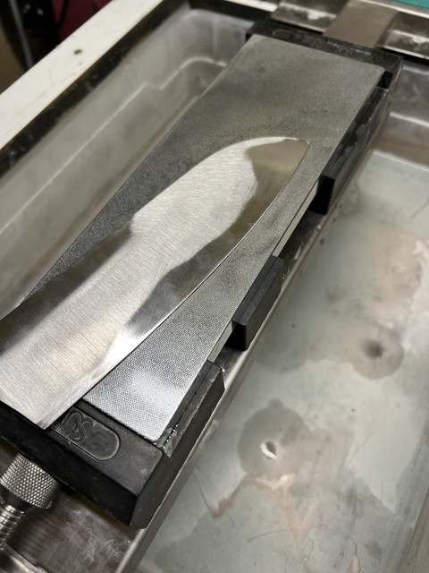

Für die Feinarbeit und die Spitze nehme ich Dia-Platten. Erst 120 und 180 fürs Grobe, dann Atoma 400. So überprüfe ich auch den Bereich über der Wate.
Auch beim Handschliff schleife ich zum Teil ballig. Zum Schluss ist die Schneidfase komplett weg, die Schneide also auf 0.
Der Bereich an der Spitze ist schon auf 0, hinten muss noch etwas weg.

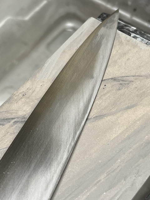

Nach einem ersten groben Längsfinish mit Matador Schleifpapier (dazu nehme ich Öl) Korn 80 gehe ich nochmal auf Wassersteine. Hier nehme ich ganz gern Imanishi Bester 400 und 700. So werden die übrigen Schleifspuren direkt über der Schneide entfernt.

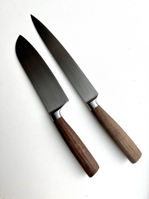

Hier ein Schinkenmesser, das ich zusammen mit dem Santoku ausgedünnt habe.
Kurzer Performance-Check.

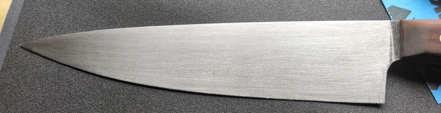

Dann zum Abschluss das Längs-Finish mit Matador 120 und 240. Je nach Laune auch 320. Endschliff mit TSProf oder Nowi bis max 8K Shapton. Mehr als genug für den Stahl (1.4116 mit HRC 58). Ich nehme übrigens kein Leder und auch keinen Korken oder Weichholz zum Durchziehen. Wenn man richtig sauber arbeitet, entfernt man den Grat auch mit den Steinen (nach jedem Stein 2-3- Striche ohne Druck gegen die Schneidfase).
Die dann erreichte Schärfe hat eine hohe Standzeit und ist kein kurzzeitiges "Leder-Chichi" ;-)
Sieht richtig gut aus. Wird das finish aus bestimmten Gründen längs gemacht? Wirkt definitiv wesentlich edler als original! 👌
Das Finish geht quer nur mit Bandschleifer. Kann man machen, ich finde längs aber auch edler.
Außerdem kommen durch das Abtrocken oder Abwischen im Laufe der Zeit sowieso Längs-Kratzer auf das Klingenblatt. Das fällt beim Bandschleifer-Finish mehr auf.

Ich schleife direkt an der Stelle, an der das Band das Kontaktrad verlässt. Dort hängt es sozusagen frei. Über die Spannung des Bandes kann ich einstellen, wie stark ballig der Schliff wird.
Im Prinzip schleife ich kurz vor dem Spritzschutz aus Plexiglas:
https://www.mado.de/wp-content/uploads/2019/03/MNS-630_2021.jpg
Die Messerspitze dünne ich direkt auf dem Kontaktrad aus, da halte ich das Messer allerdings nicht wie auf deinem 3. Bild, sondern fast der Länge nach zum Rad (also die Klinge um 90 Grad gedreht, sodass sie das Kontaktrad bei der Aufsicht verdecken würde).

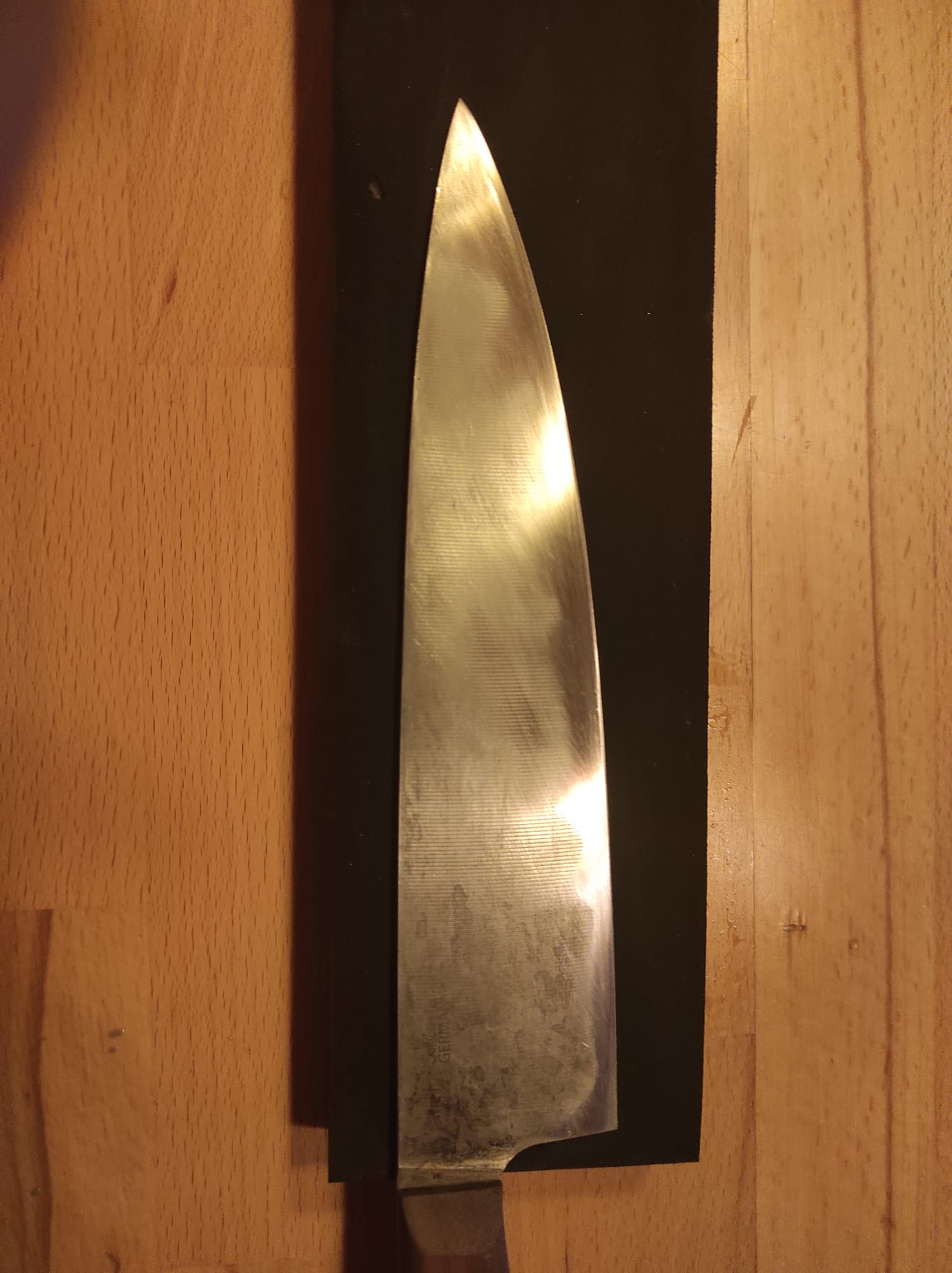

Nachdem heute wenig los war hatte ich nochmal Lust etwas zu schleifen. Ich habe mir meine Cottage Craft geschnappt und deiner Anleitung gefolgt. An der Stelle nochmal Danke!
Bin auch soweit ganz zufrieden, sollte nur "moderat" dünner werden. Im Übereifer vergessen den Griff abzukleben, gab ein Paar Macken. Also am nächsten Wochenende den Griff ebenfalls nochmal schleifen und neu ölen ...
Das Bild ist nach der Diamantplatte und dem ersten Stein zum Kratzer entfernen schnell gemacht.
Bild über Directupload
Das Finish will noch nicht so, Matador Schleifpapier mal bestellt - aber Schneide buckelt minimal, optisch noch ausbaufähig.

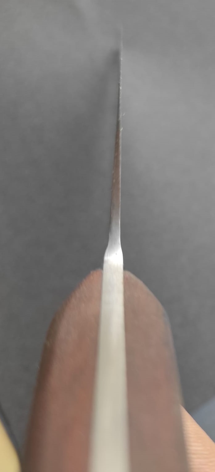

Nachdem das Schleifpapier heute kam, machte ich mich direkt an die Arbeit für das Längsfinish. Zwischenstopp mit dem Dremel, dann bis 150er Korn, vllt mach ich noch bis 400 weiter, mal gucken. Wurde dann doch leider dünner als gewollt, buckelt über die ganze Schneide ... naja, bin ganz zufrieden ;)
