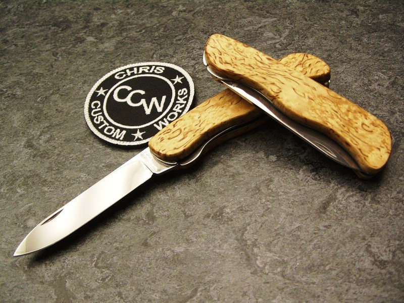

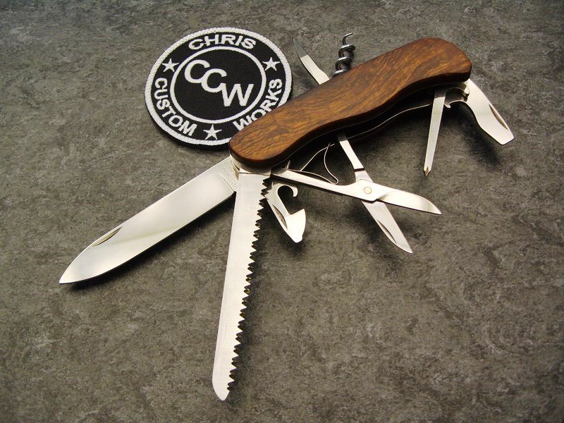

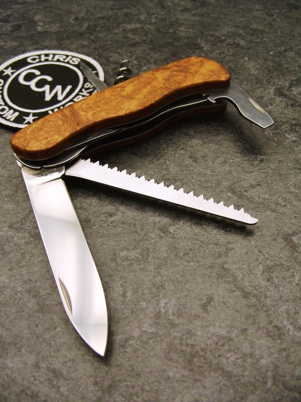

Den Stift, der den Liner innen beim Druck auf die Platte wegdrückt, habe ich gekürzt, so dass die Verriegelung erst einmal nicht mehr funktioniert.
Dann in die Platine, die dem Liner gegenüber liegt, eine Mulde geschliffen (zu sehen auf dem Bild rechts oben). Die Verriegelung muss man jetzt wie bei einem "normalen Linerlock" mit dem Finger wegdrücken.
Das nächste mal lasse ich das vielleicht so wie es ist und setzte an diese Stelle einen Mosaikpin zum draufdrücken.
