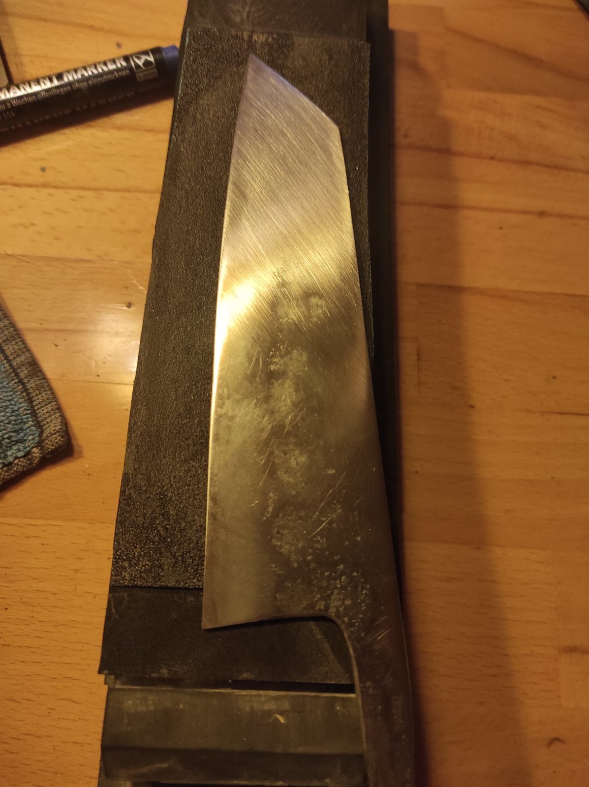

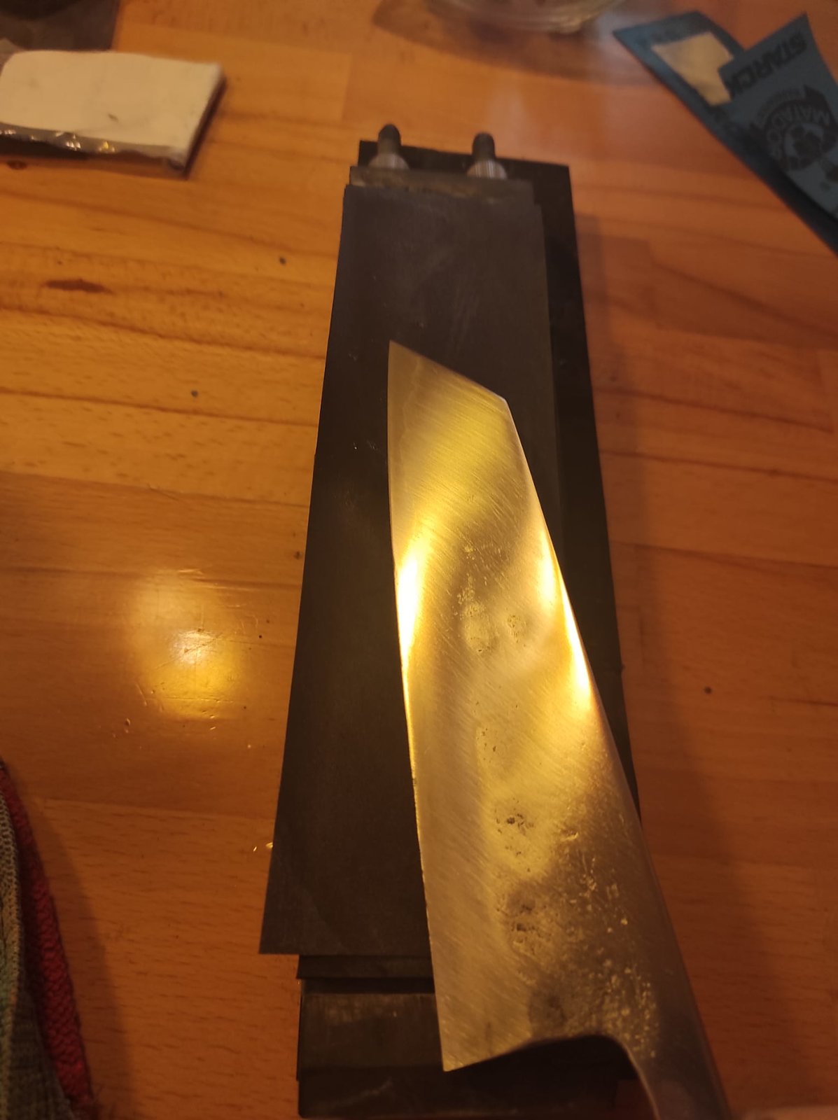

Zwischen den beiden Bildern liegt eine Stunde auf Schleifpapier:
Nach 240er Diaplatte, Ausgangssituation

nach 80, 150, 240, 400er Matador

Wenn Du mit dem Dremel ran gehst, brauchst Du eben ein gescheiten Aufsatz. Mit dem 0815 Rundschleif-Ding wird das Finish nichts ...

Nein, ich muss wirklich nochmals von ganz Vorne anfange. Richtig ausdünnen, dann die groben Kratzer raus etc. Wie schon gesagt, das wird Mittwoch werden bis ich beginnen kann.

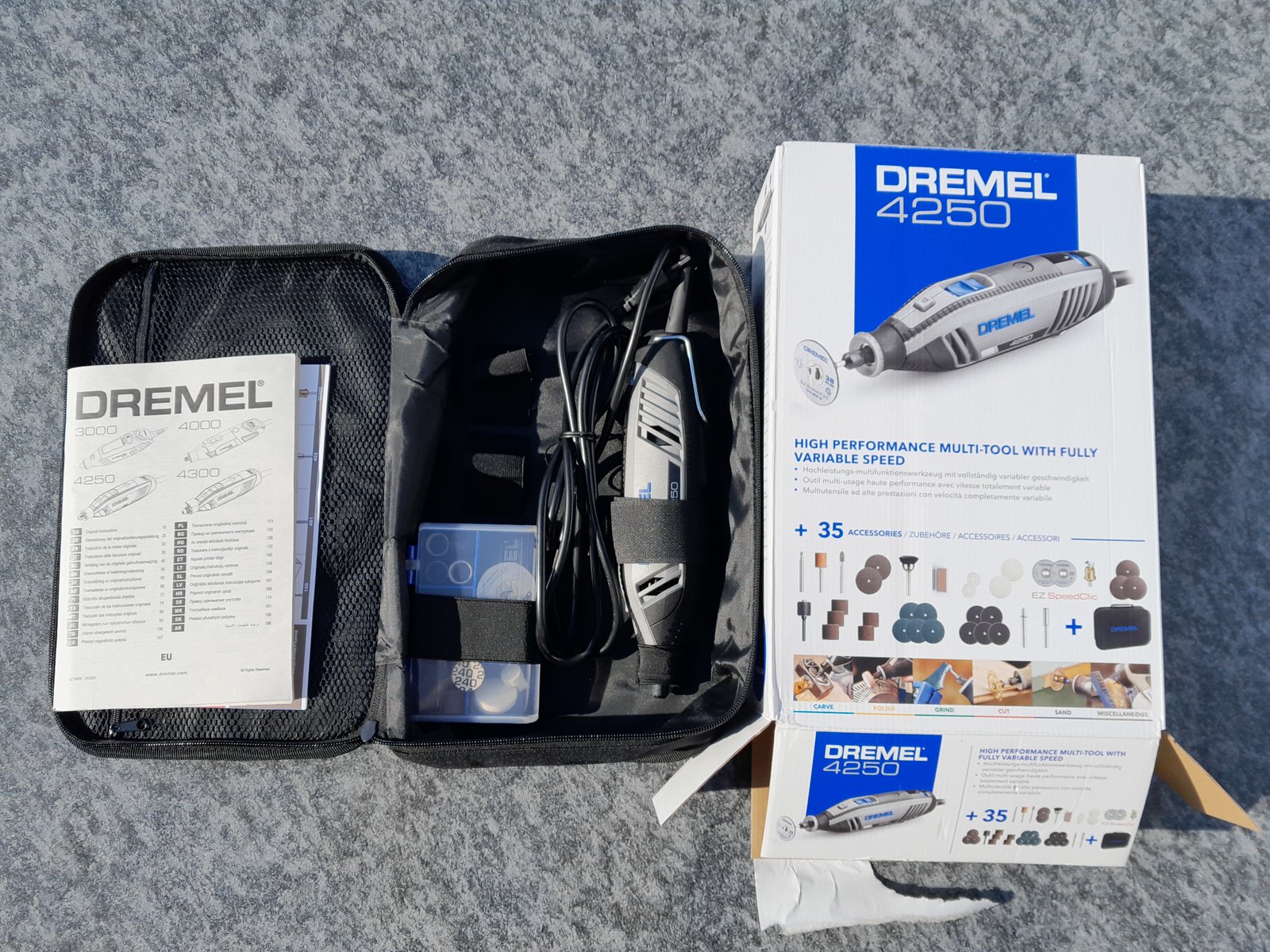

Der Dremel 4250 ist soeben angekommen. Jetzt noch ein paar Werkzeuge dazu kaufen, dann kann das Unheil seinen Lauf nehmen. :rolleyes:

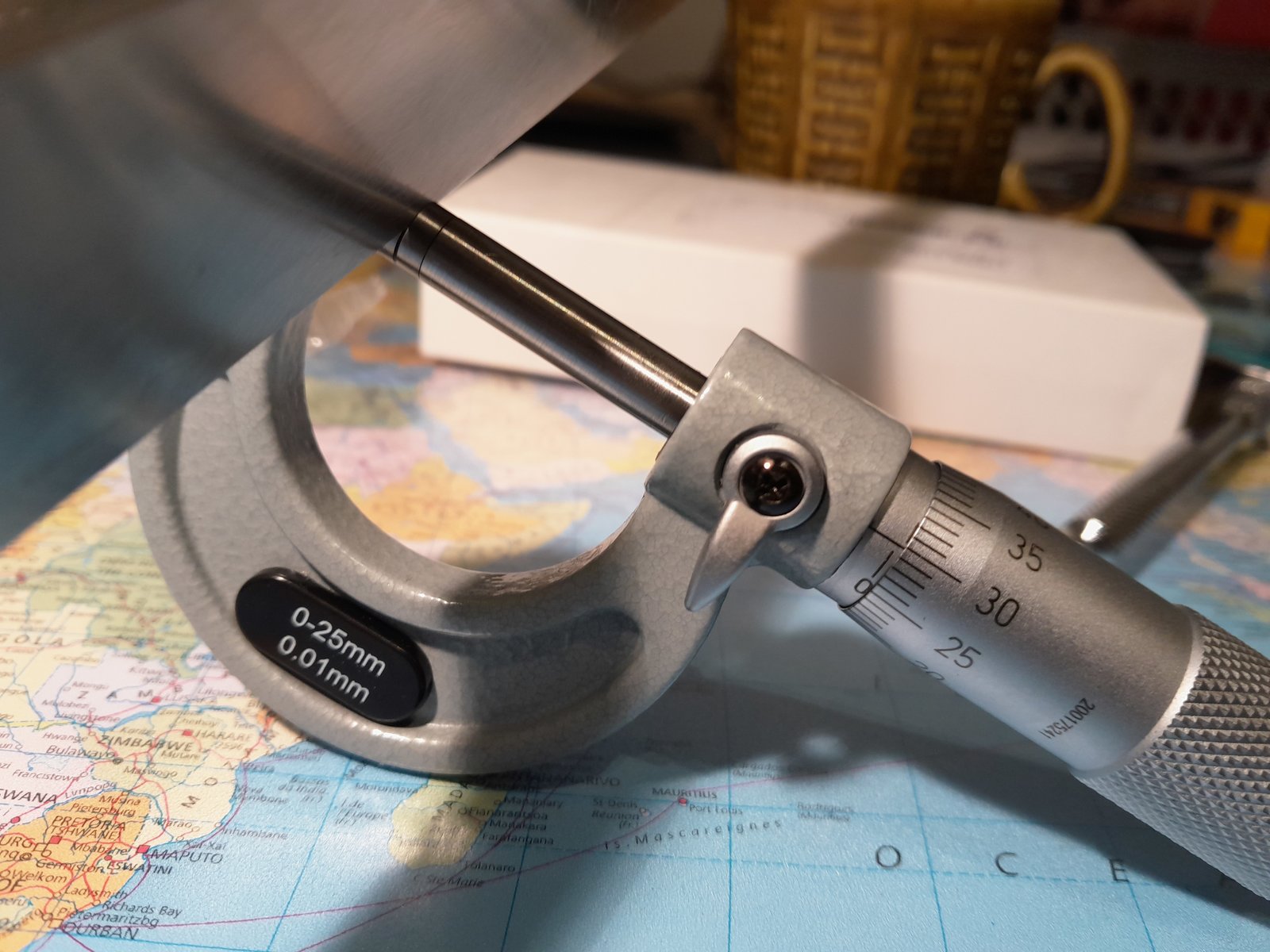

Ich habe gestern die Klinge mit dem Dremel ausgedünnt. Insgesammt habe ich etwas über 3 zehntel mm Material weggenommen.
Hier sehr schön zu sehen, Null Komma drei mm in der Mitte der Klinge. Vorne an der Spitze sind es 0,25 mm. Auch der Klingenspiegel konnte ich aufhübschen, ist aber noch nicht fertig.
