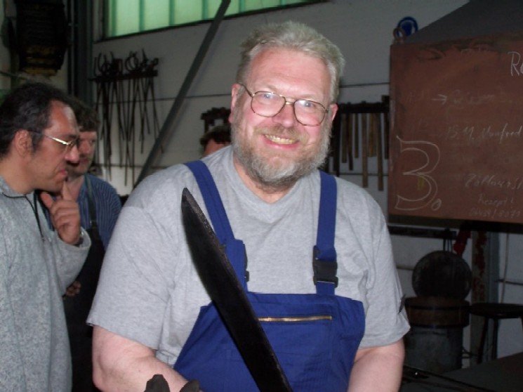

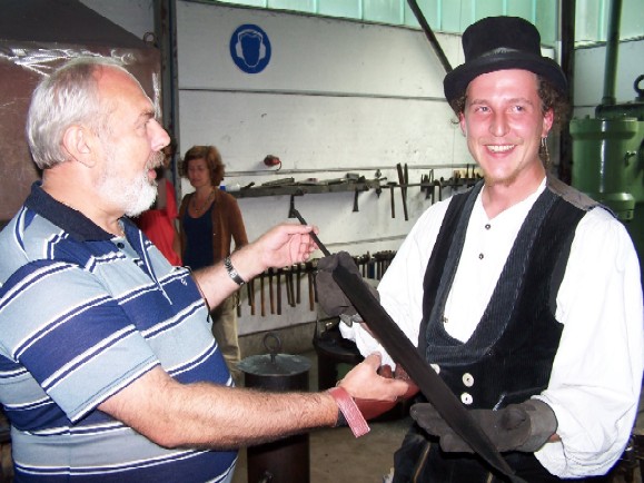

Dazu mal ein passendes Bild vom Hammer-In 2004.
Zu sehen ist, wie der damalige Wandergeselle XorX, dem Kunden die selektiv ohne Mantel und nicht gerade kurze Saxklinge überreicht!
Und Günter Böhlke, der die Klinge dann geschliffen hat.
Man kann, glaube ich, gut die gehärtete und angelassene Schneide erkennen!
