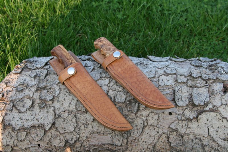

Heute möchte ich euch mal zwei Messer zeigen.
Mein Sohn und sein Freund ( beide 12 Jahre ) sind zur Zeit auf dem Survival Trip
Alles was mit Outdoor und Nehberg zu tun hat ist gerade gefragt.
Natürlich braucht man dazu auch die passenden Messer und
gut das Papi die passende Werkstatt dazu hat.
Die Klingen haben die beiden selber geschmiedet ( unter meiner Aufsicht )
Den kleinen Rest, schleifen, härten, Lederarbeiten haben sie mir großzügig überlassen.
Also die Klingen sind aus Feilenstahl die Griffe aus Olivenholz und etwas Ebenholz.
Gesamtlänge: 22 cm
Klingenlänge: 11 cm
Klingenbreite: 27 mm
Breite: 4-2 mm
Aus Sicherheitsgründen habe ich die Spitze etwas abgerundet und nicht ganz auf Rasierschärfe geschliffen.
Man weis ja nie was den Jungs einfällt.

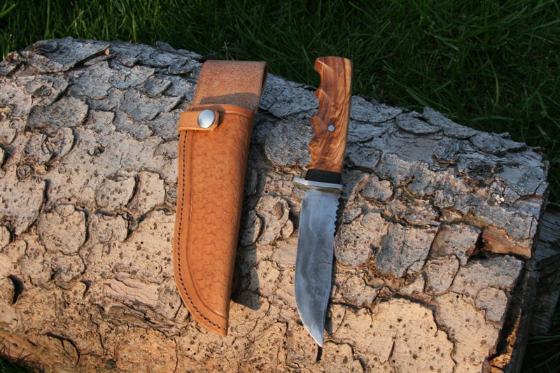

Tolle Messerchen!!! Besonders das ohne Ebenholz finde ich klasse!
Wie hasst du die Parierelemente gebogen, geschmiedet, oder Flachstahl kalt geformt?

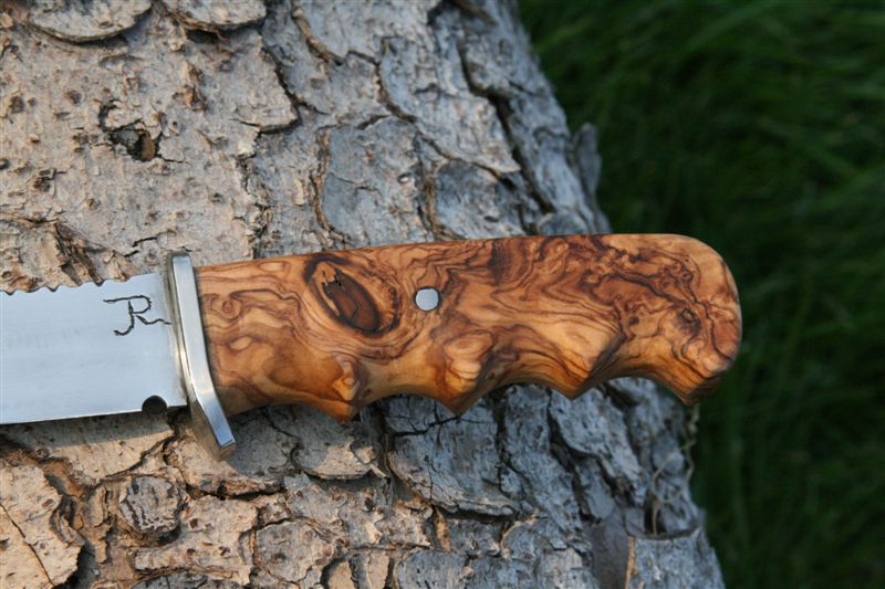

Von dieser Diskriminierung meiner (unserer) Alterklasse abgesehen: schön. Auch das Olivenholz hat eine tolle Zeichnung.
Btw: Auch mir gefällt der Griff ohne Ebenholz besser, braucht es gar nicht bei diesem lebhaften Holz.

prima geworden. Ganz abgesehen von den Klingen, hast Du eine wunderbare Holz-Auswahl getroffen.

Freut mich dass euch die Messer gefallen,
die Jungs sind auch begeistert davon.
Die Parierelemente habe ich aus einer Edelstahlplatte (vom Schrottplatz) ausgeschnitten, gebohrt, gefeilt und kalt im Schraubstock umgebogen.
Damit der Stahl beim umbiegen nicht "verdellert" habe ich ein stück Eichenholz
zwischen gelegt.
Das Olivenholz ist vom letzten Maimarkt in Mannheim
da gab es 2. Wahl Schneidbretter aus Italien mit vielen Rissen und Fehlern
und einer der Risse habe ich zu spät bemerkt deshalb musste ich ihn durch das stück Ebenholz ersetzen.

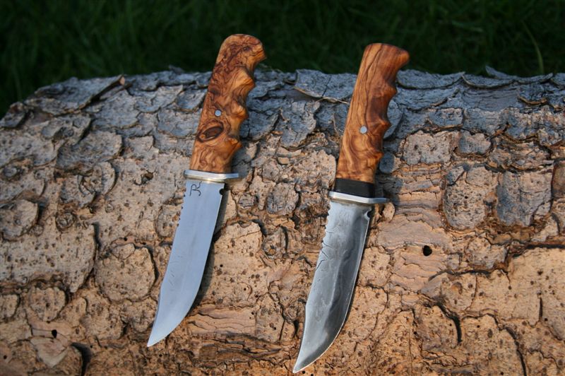

Ich finde die Messer auch klasse. Mich würde interessieren, warum die Klingen so unterschiedlich aussehen.
Hallo Big-Bear,
die Rundung an den Spitzen beträgt ca. 1.5 mm,ob es wirklich ein Schutz gegen Verletzungen ist weis ich nicht
es gibt mir einfach das Gefühl den Kleinen ein nicht ganz so gefährliches Werkzeug in die Hände zu geben.:hmpf:
Carnivor
Die Klingen habe ich geätzt um die Härtelinie sichtbar zu machen
bei der Ersten kann man sie gut erkennen bei der Zweiten ist sie verwischt
und unregelmäßig wahrscheinlich waren die Feilen aus verschiedenen Stahlsorten.
Ich hab sie Beide noch mal nachpoliert jetzt sind sie auch nicht mehr so fleckig.
Gruß Link

Jetzt muß ich mal ganz dumm fragen: Was ist genau eine Härtelinie? Ich habe den Begriff schon öfters gelesen. Heißt das, daß Du die Klinge partiell gehärtet hast, also nur die Schneide? Und dann nach dem Ätzen kann man den Übergang vom gehärteten zum nicht gehärteten Material erkennen?
Viele Grüße,
Markus
...Heißt das, daß Du die Klinge partiell gehärtet hast, also nur die Schneide? Und dann nach dem Ätzen kann man den Übergang vom gehärteten zum nicht gehärteten Material erkennen?....
genau. :super:
Und was ist der Vorteil bei der Sache? Geht es nur um die Optik? Oder ist der Hintergedanke, daß eine komplett gehärtete Klinge leichter Brechen würde, als eine partiell gehärtete?
Du lieferst die Antworten immer gleich mit.
Wenn der Klingenrücken nur federhart ist, hält die Klinge einfach
einen größeren Biegeweg aus, ohne zu brechen.
Ist der Rücken noch etwas "weicher" tritt eher eine plastische Verformung ein, als das Es bricht.
Was genau bei Link´s Messern zutrifft weis ich nicht, da ich nicht weiß
wie er gehärtet/angelassen hat.
Vielleicht schreibt er ja noch mal was dazu.
Es gibt zum Thema härten, anlassen, Hamon usw. schon unzählige Beiträge.
Wenns Dich interessiert gibt doch mal diese Begriffe in die Suche ein.
Da wirst Du viel wissenswertes finden.

Ich härte fast alle meine Klingen partiell, bei den Stählen mit denen man eine sichtbare Härtelinie erzeugen kann ( z.B. Feilenstahl,C60 , C 80 ) decke ich den Klingenrücken mit Ofenkitt ab und tauche beim Härten nur die Schneide in Warmes Öl.
Bei anderen Stählen mit denen man keine oder nur schwer eine sichtbare Linie bekommt ( z.B. Kugellagerstahl ) härte ich ohne Kittmantel.
Aber auch diese Klingen tauche ich nur mit der Schneide ins Öl.
Der Vorteil ist wie schon gesagt eine harte Schneide und doch biegsame Klinge.
Bei einem meiner Messer aus Feilenstahl habe ich nach dem härten eine
Härtemessung machen lassen wenn ich mich recht erinnere hatte die Schneide
ca. 65-66 HRC und der Rücken ca.40-45 HRC.
Natürlich muss man danach noch ein paar Mal anlassen.:)
Gruß Link
