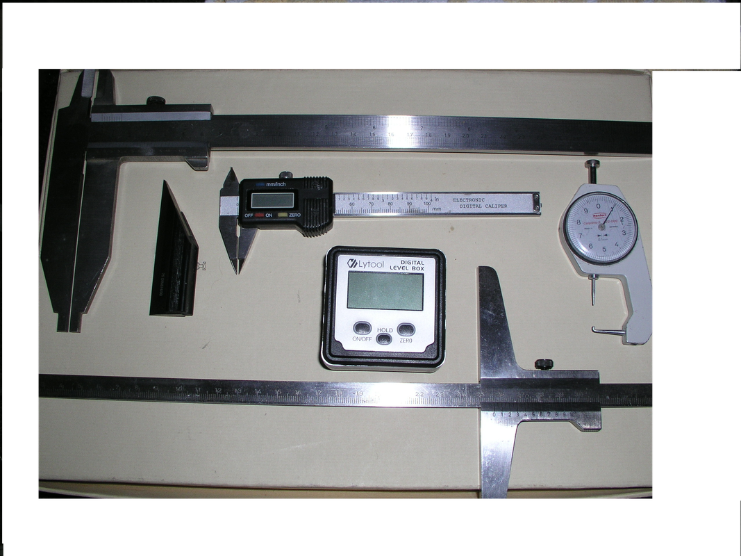

Hallo miteinander!
Vor einiger Zeit kam bei einem Schleifthema im MF der Punkt auf, dass das blose Winkeleinstellen an der Tormek nicht den Winkel des Klingenblattes berücksichtigt.
Ich schleife also garnicht 15°, wenn ich 15° an der Tormeklehre einstelle.
Ich kann die Materialstärke am Klingenrücken und kurz vor der Schneide austasten und durch 2 teilen.. Damit hätte ich ja ein rechtwinkliges Dreieck. Welche Winkelfuntion liefert mir nun den Winkel der Klinge und wird der vom gewünschten Schleifwinkel addiert oder subtrahiert?
Ich möchte mir eine Excelformel zusammenstellen, die mir den resultierenden Schleifwinkel ausrechnet.
Du hast den halben Klingenrücken als Gegenkathete gegeben.
1. Ankathete ermitteln: Messer flach auf den Tisch auflegen, Lineal parallel zum Tisch und die Länge Schneide bis Rücken messen. Der gesuchte Winkel ist dann arc tan(halberRücken/Klingenhöhe).
oder
2. Hypotenuse ermitteln: Messer flach auf den Tisch auflegen, Lineal flach auf den Klingenspiel. Dürfte nur bei vollständigem Flachschliff gut funktionieren. Der gesuchte Winkel ist dann arc sin(halberRücken/Klingenspiegellänge).
Intuitiv würde ich sagen, du ziehst den berechneten Winkel vom Sollwinkel ab, um den einzustellenden Winkel zu erhalten. Aber ich mag mich irren, ich habe morgens kein räumliches Vorstellungsvermögen und ganztägig sowieso keine Tormek.
Ich persönlich nehme beim Nowi den Fehler in Kauf, Konsistenz ist wichtiger als der konkrete Winkel. Ich notiere mir aber den Winkel für jedes Messer, falls ich ihn beim nächsten Mal reproduzieren möchte.
Edit: Nimm ne Schieblehre, Lineal oder Zollstock sind zu ungenau.

Ich würde hier aber sowieso mit dem Arkustangens wie in meinem ersten Post unter Punkt 1 beschrieben rechnen, eben weil die Messung unabhängig von der Schliffgeometrie ist.

Nur der Vollstandigkeit halber hier meine komplette Excelformel, die ich in TormekCalc eingebaut habe:
=WENNFEHLER((Z6-(ARCSIN(((J6/2)/I6)))*180/PI())/2;"")
Z6 ist der Wunschwinkel, J6 die Dicke vom Messerrücken und I6 ist die Breite der Klinge und die Formel steht in der Spalte "geschliffen, grinded". Diese Spalte ist als Zahl mit einer Stelle nach dem Komma formatiert.
Die so entstehenden Ergebnisse z.B. 9,3° lassen sich ja an der Tormek Lehre nicht so genau übertragen. Da könnte eine Software helfen, denn die Höhe der Toolbar ist bei mir meistens keine Ganzzahl. Da nutze ich aber sowieso das Tiefenmaß mit Nonius.
