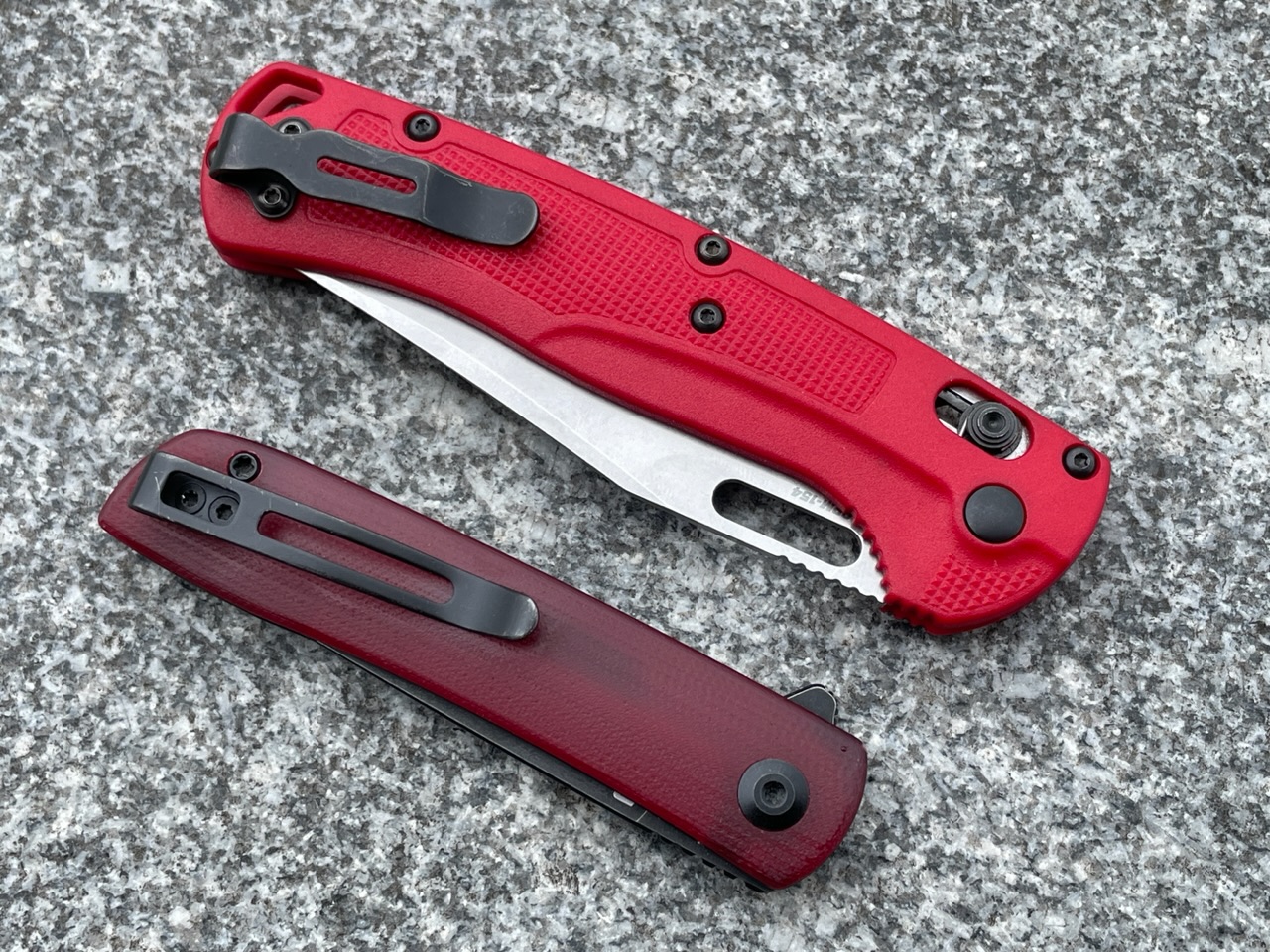

Das Taggedout hat große Ähnlichkeit mit dem Crooked River, wenn auch schon die Mini-Version mit 93 g um einiges schwerer ist – die ausgewachsen Version mit 10 cm Klinge liegt schon bei 153 g.
Vergleichsbilder Bugout, Mini Crooked River, Taggedout (bereits mit neuer Griffschalenfarbe)

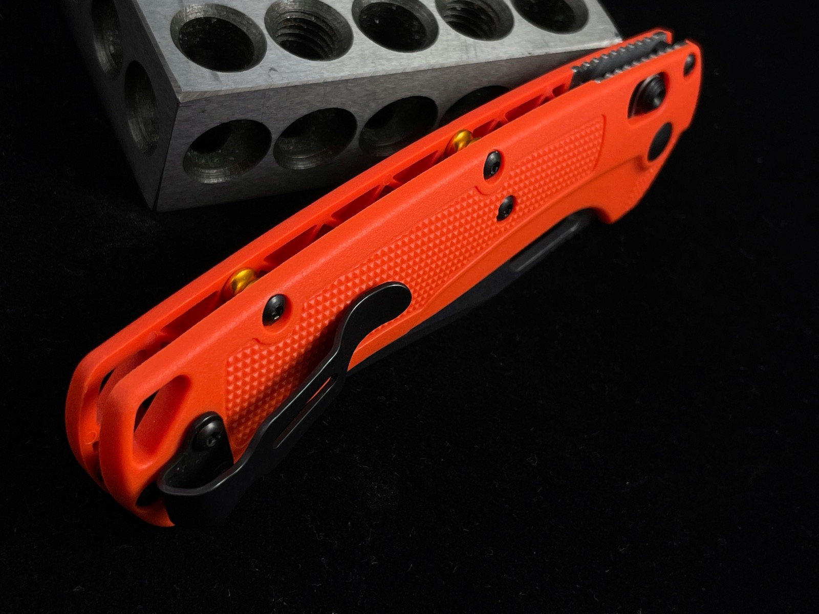

Der Ausbau der Schalen geht mit diesem kleinen Flytanium-Tool übrigens recht gut von der Hand. Vorne ein Torx-10, dann ein Durchmesser, der in die Achshülse passt, gefolgt vom Achsdurchmesser mit der Abplattung wegen der Verdrehsicherung - und am Ende noch die Rändelung, damit man auch die Schraube gedreht bekommt. Was für Tool-Freaks und X-out-Fans
