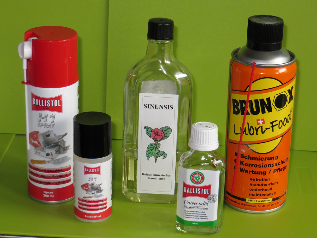

Diese Öle habe ich verglichen:
Brunox Lubri Food H1
http://www.brunox.com/website/produkteseiten/Lubri-Food.htm
Normales Ballistol:
http://www.ballistol.de/
http://www.ballistol.de/90-0-BALLISTOL-Universal-Oel-.html
Basllistol H1:
http://www.ballistol.de/117-0-H1-Spray.html
https://www.ballistol-shop.de/Ballistol-H1-Spray-Schmieroel-im-Lebensmittel-Bereich_B-S_648.html
https://www.ballistol-shop.de/Ballistol-H1-Spray-Schmieroel-im-Lebensmittel-Bereich_B-Set_648.html
Senensis Kamelienöl:
https://www.dictum.com/de/search?sSearch=kamelienöl

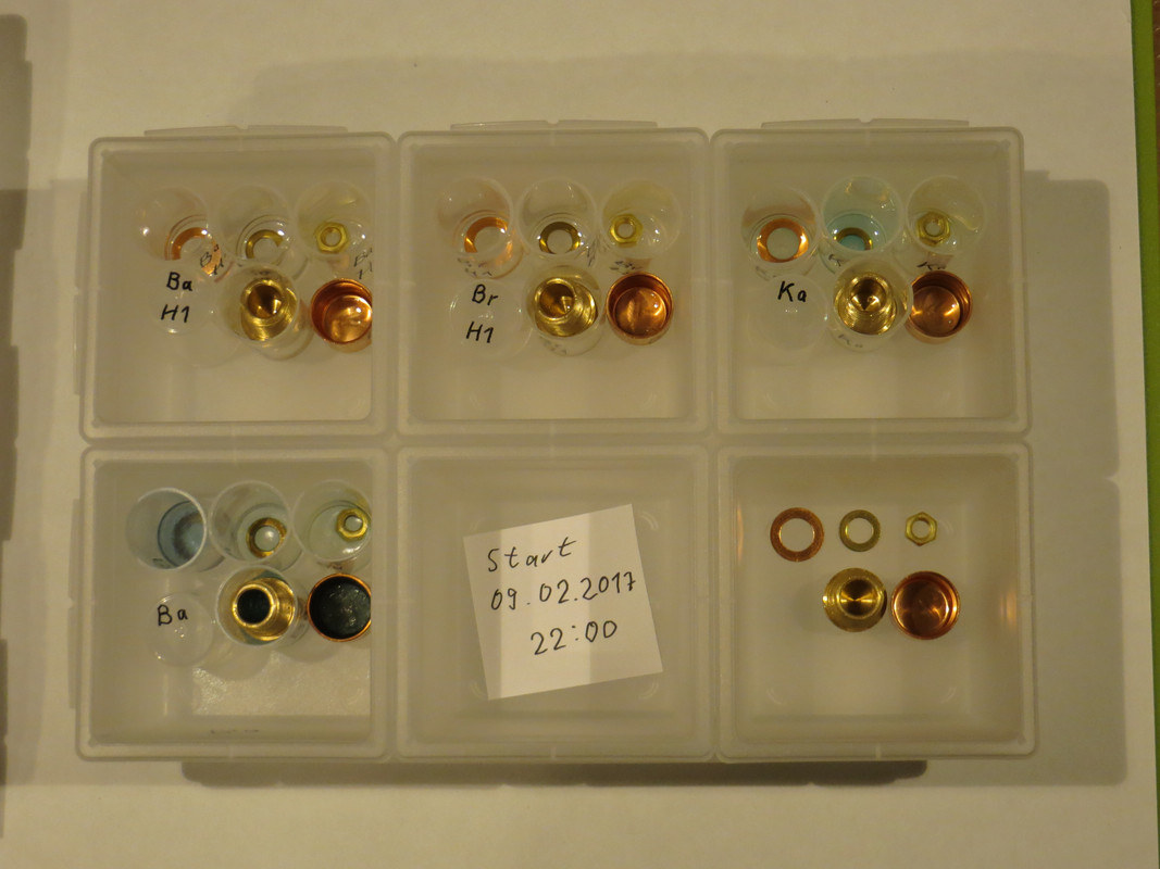

Hier ein Bild der verglichenen Öle:
Das Ballistol H1 gibt es übrigens nicht nur in der Sprühdose sondern auch in einer kleinen 65 ml Kunstoffflasche.

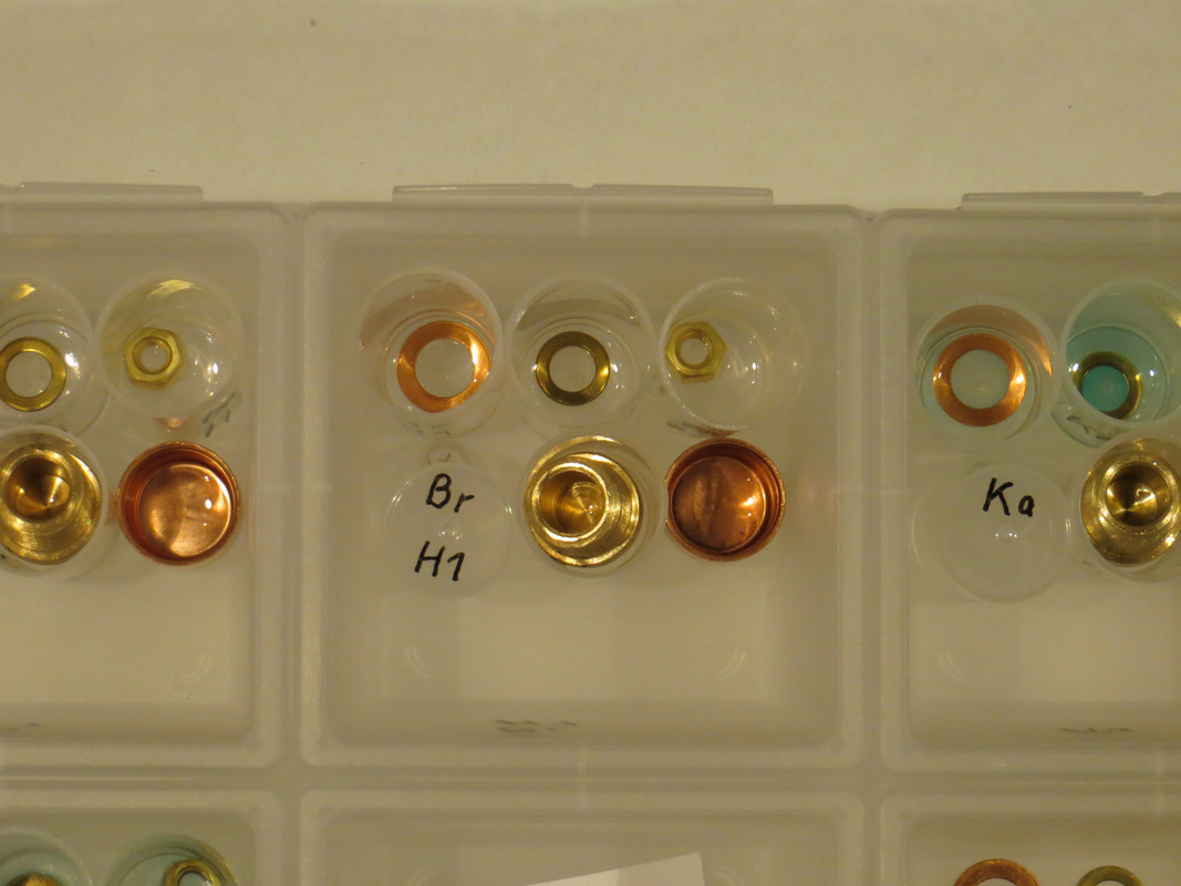

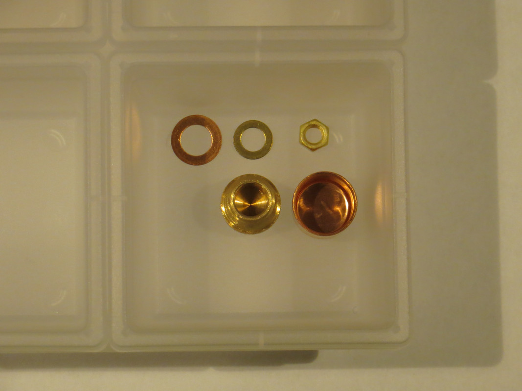

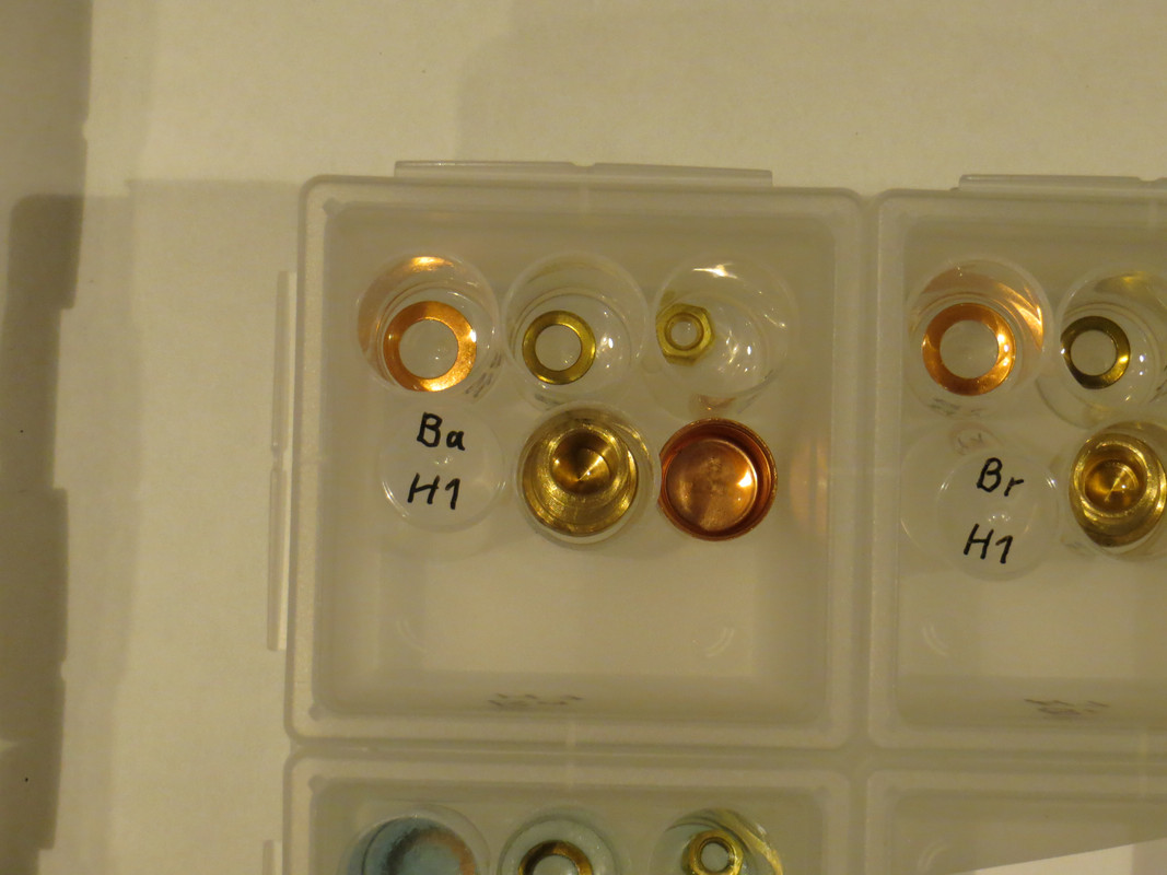

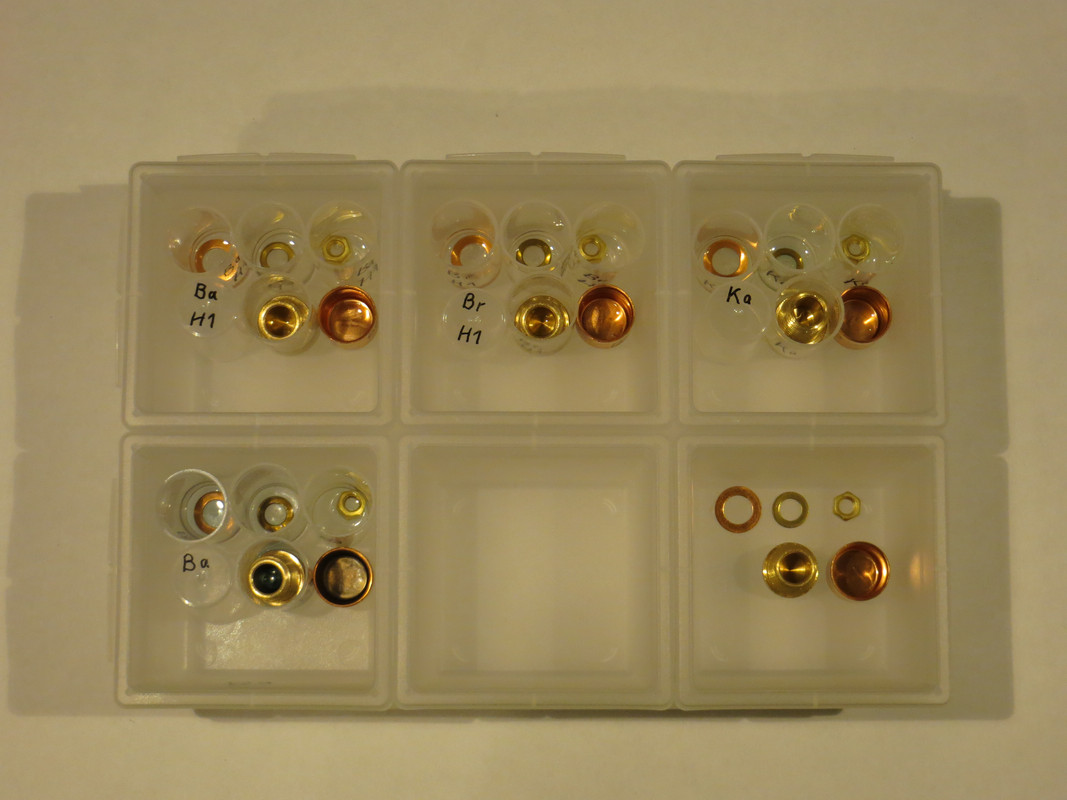

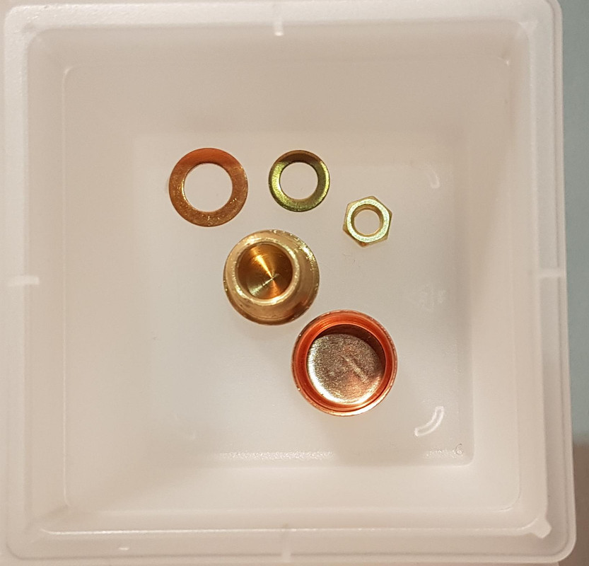

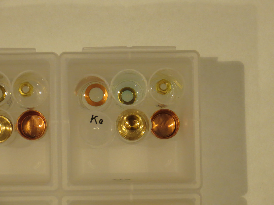

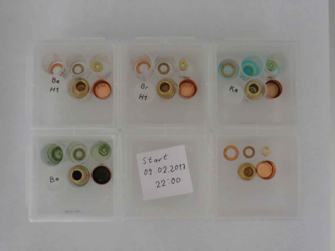

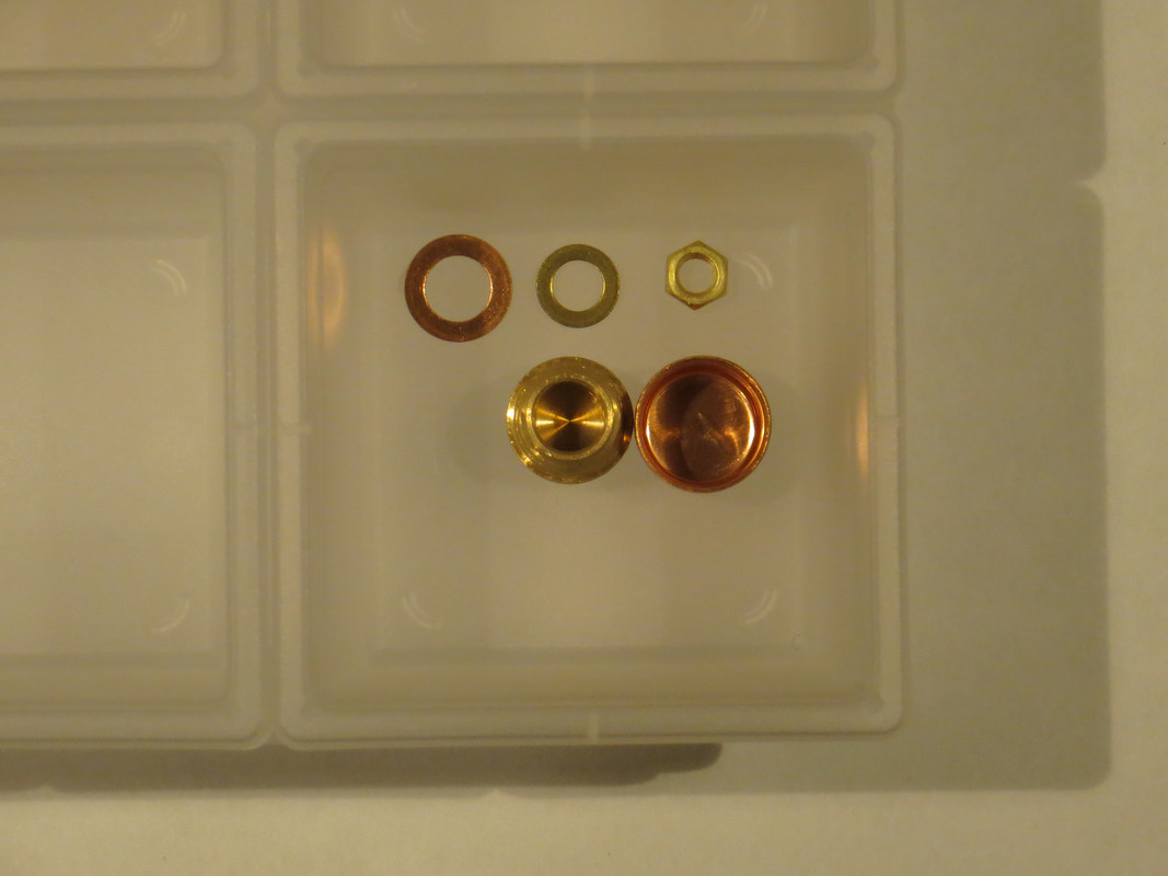

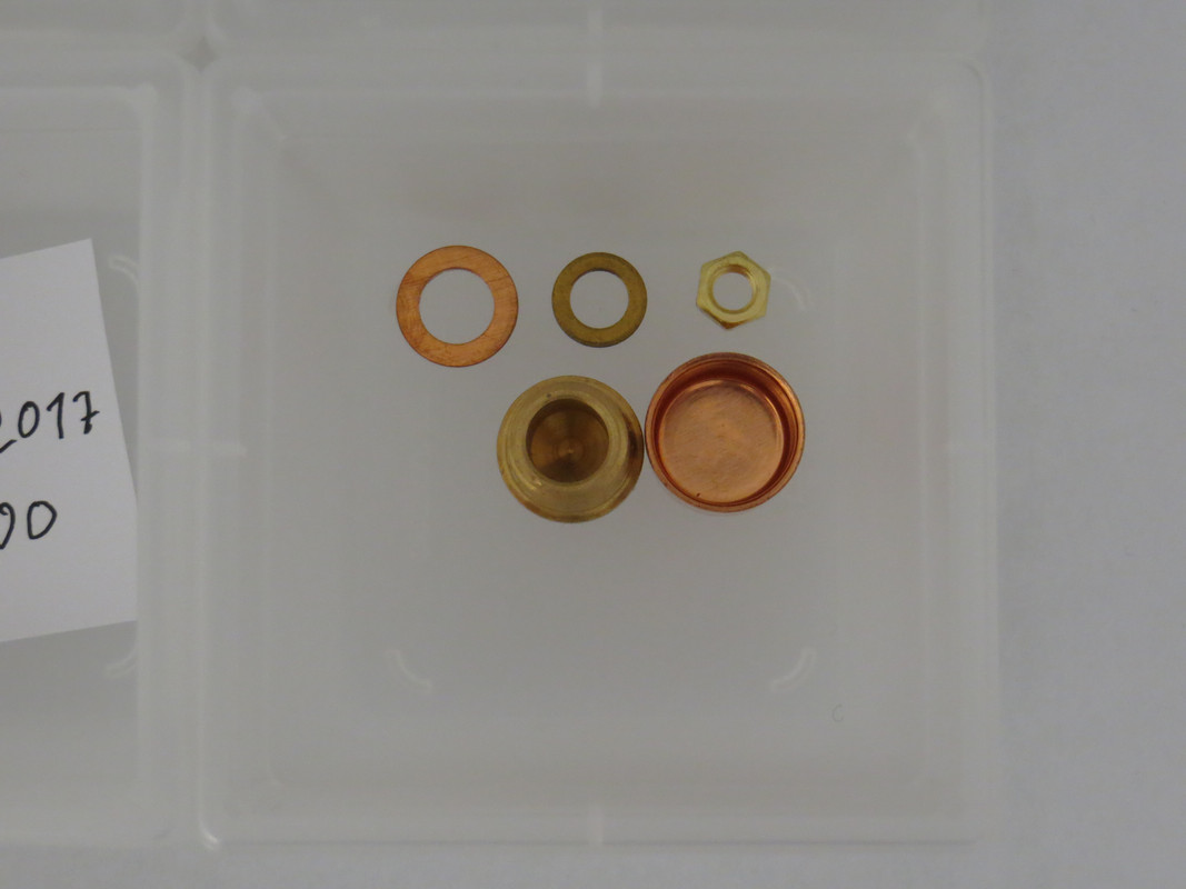

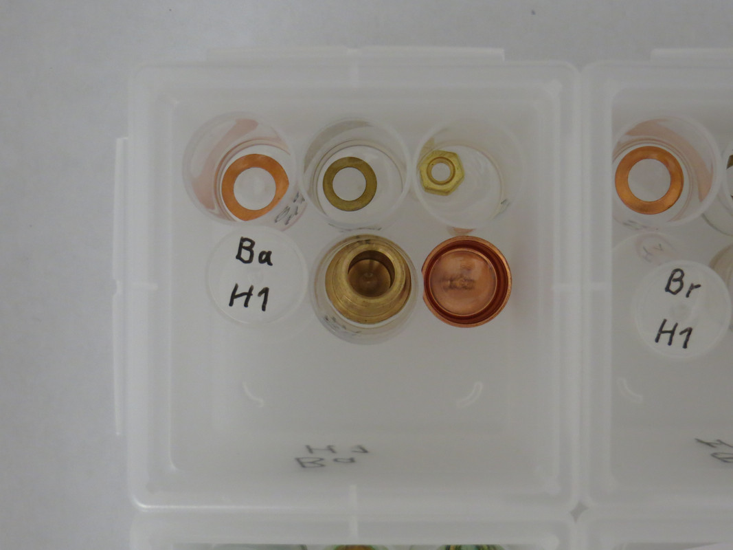

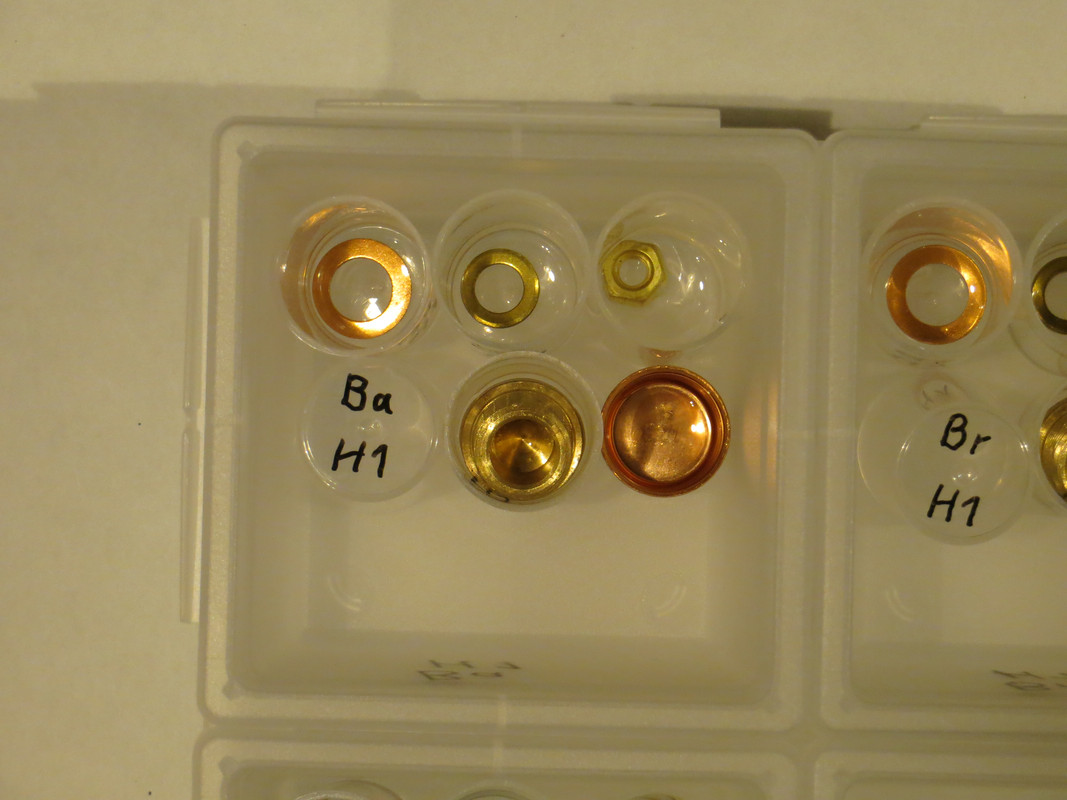

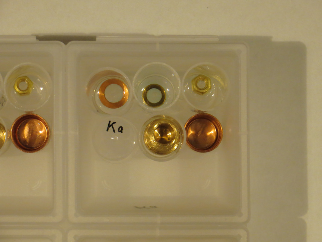

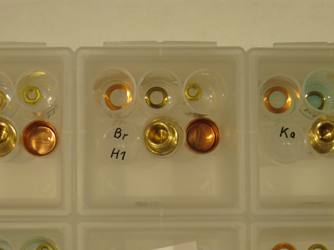

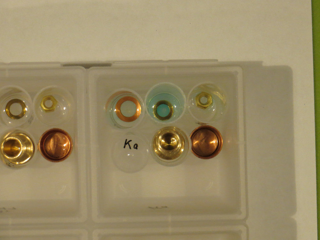

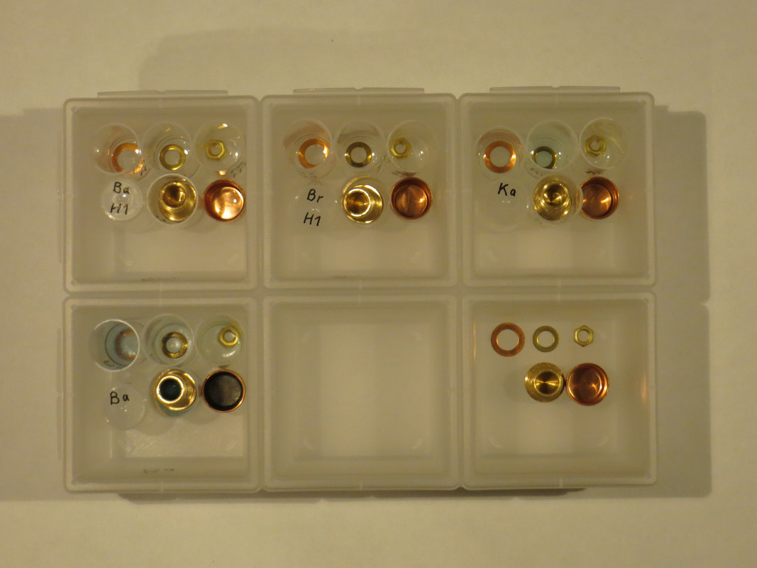

Für den Test habe ich mir verschiedene kleine Teile aus Kupfer und Kupferlegierungen beschafft:
Unterlegscheibe aus Messing
Mutter aus Messing
Stopfen aus Rotguss (Maschinenbronze) https://de.wikipedia.org/wiki/Rotguss
Unterlegscheibe aus Kupfer
Kappe aus Kupfer

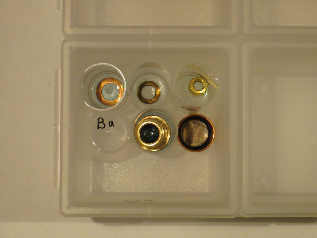

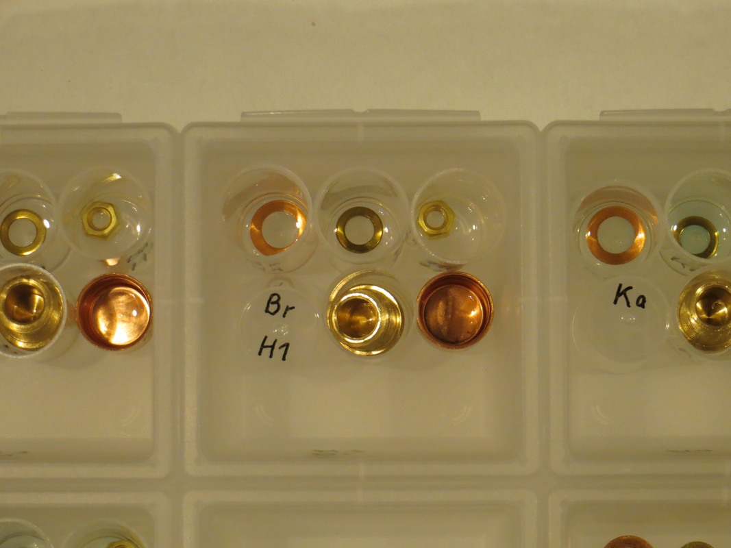

Die Teile habe ich dann in kleinen Kunststoffbehältnissen mit den zu beurteilenden Ölen großzügig benetzt.
Die Behälter waren abgedeckt und die Abdeckung wurde nur für die Fotos entfernt.

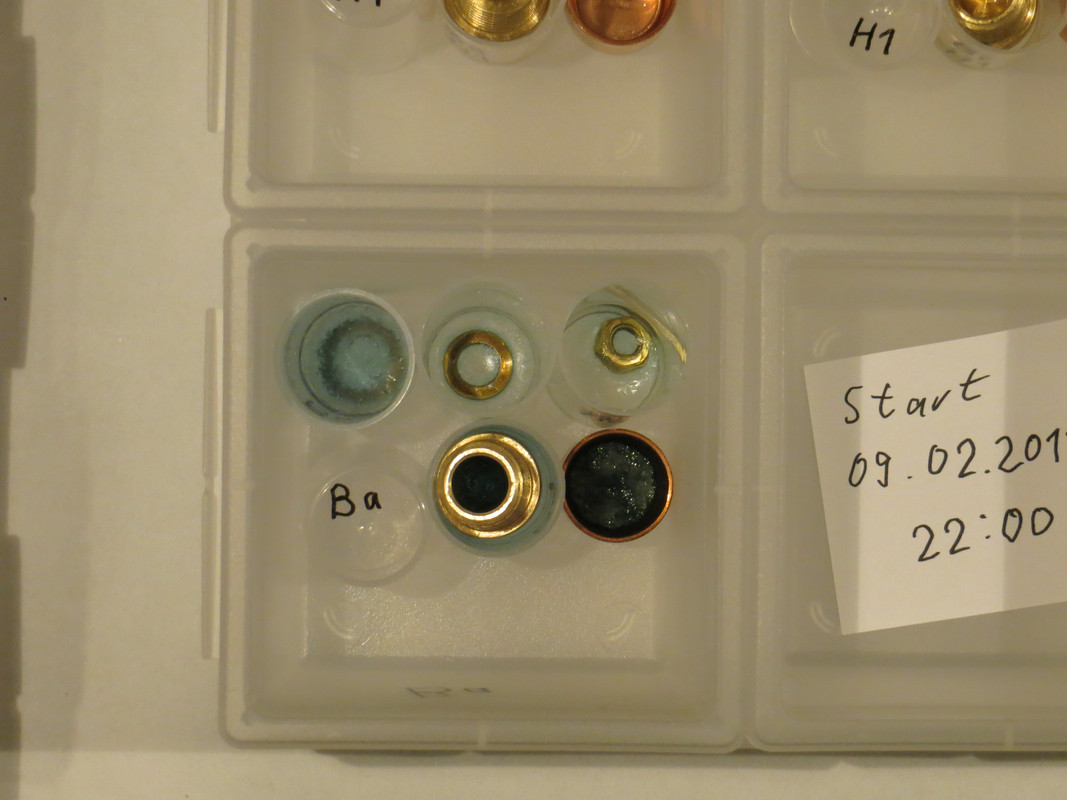

Normales Ballistol = Ba

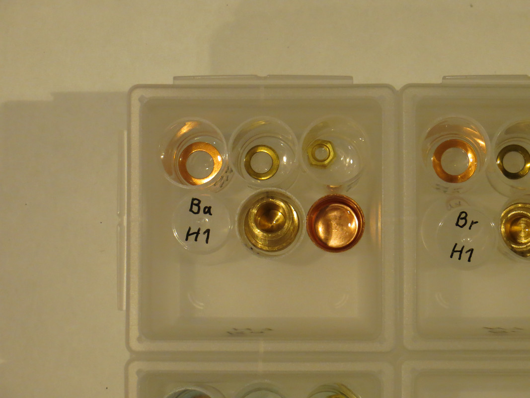

Ballistol H1 = Ba H1
Brunox Lubri Food H1 = Br H1
Senensis Kamelienöl = Ka

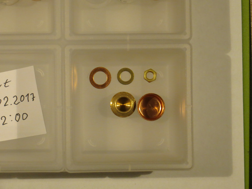

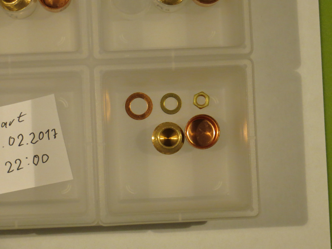

Dann noch ein Vergleichssatz ohne Öl.

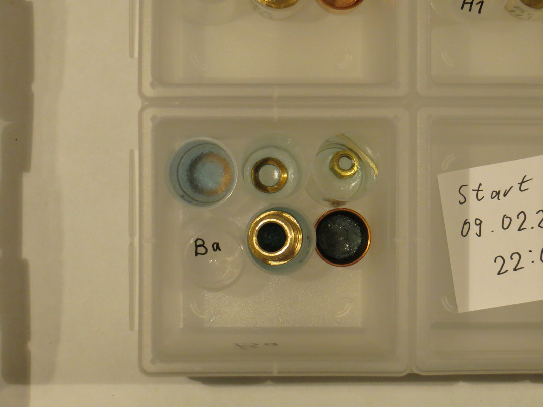

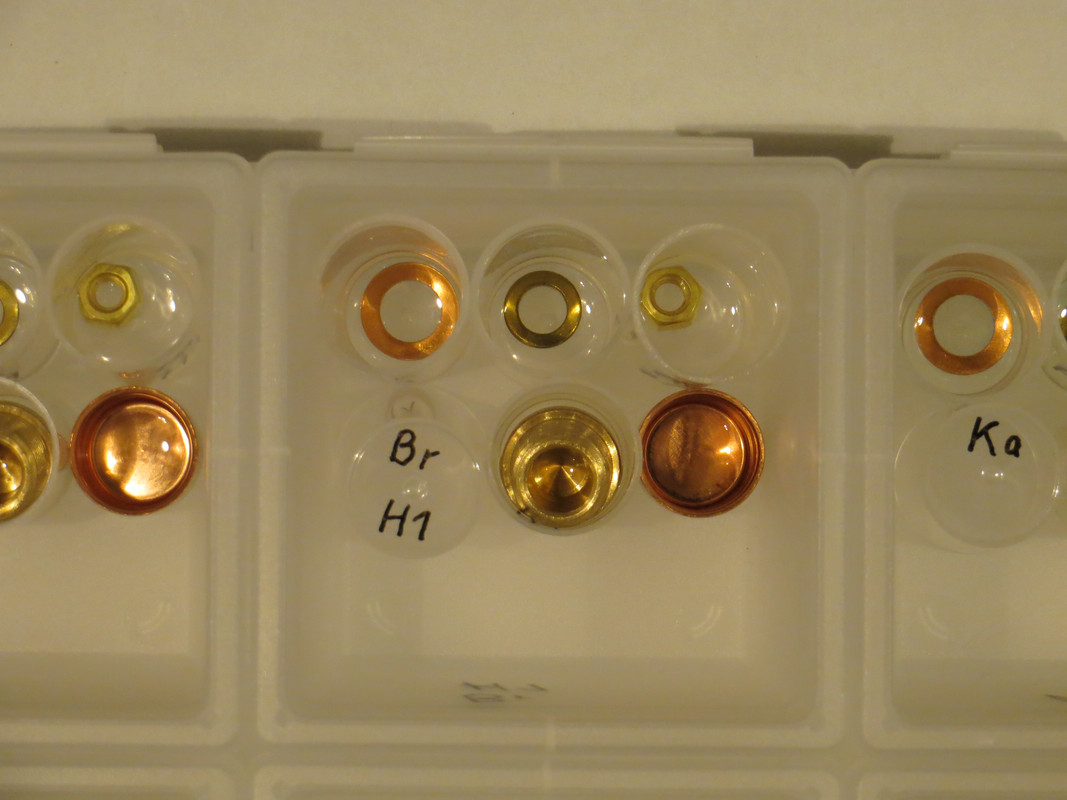

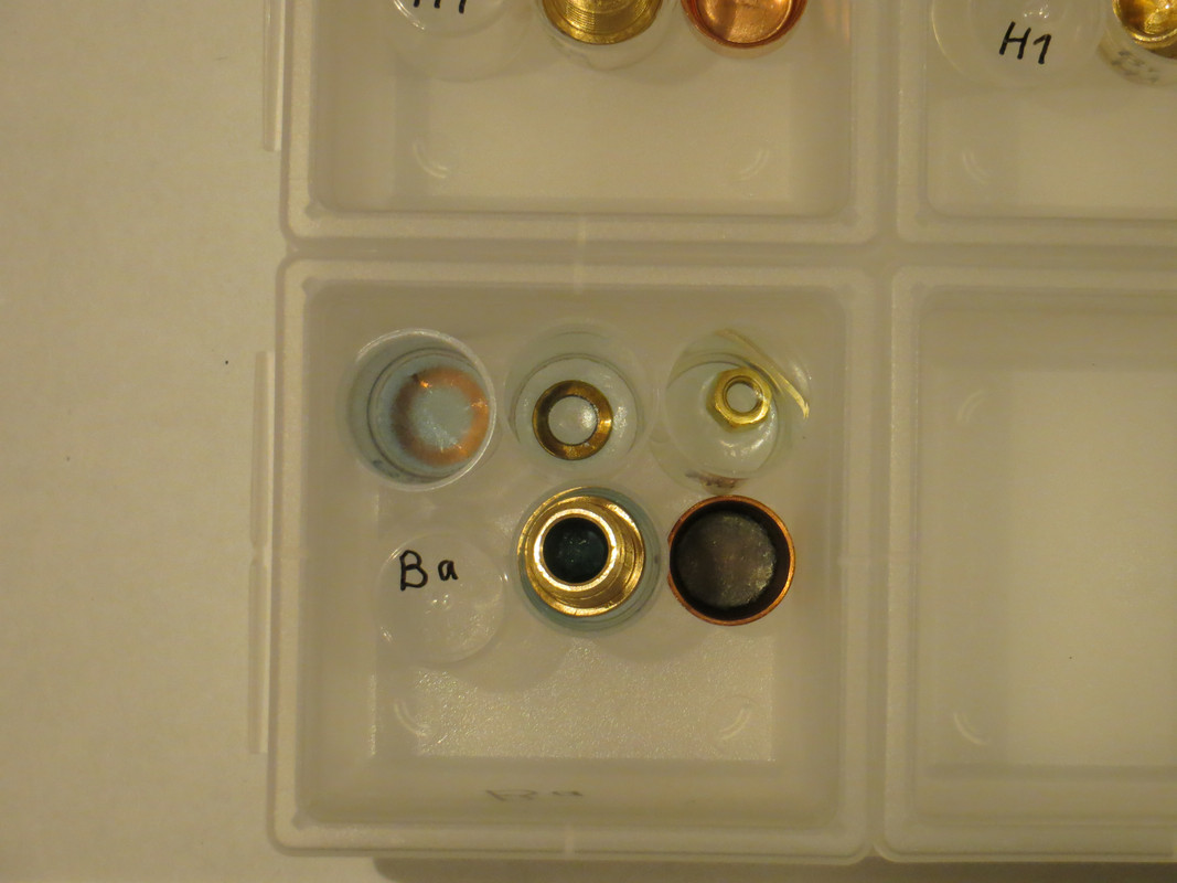

Hier die Bilder nach ca. 24 Stunden:
Hier die Bilder nach ca. 48 Stunden:
Hier die Bilder nach ca. 5 Tagen:

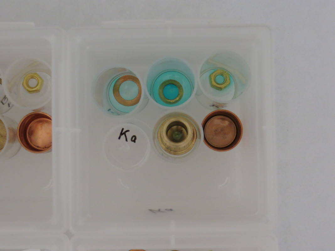

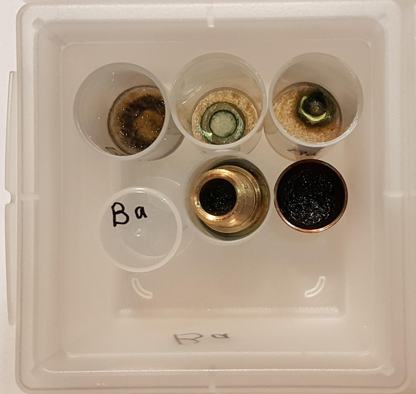

Hier die Bilder nach ca. 9 Tagen:

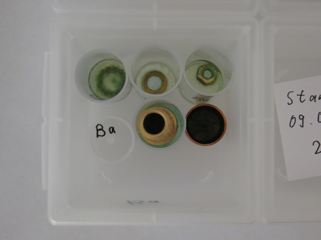

Erstaunlich fand ich, dass bei der Messingscheibe mit dem Senensis Kamelienöl auch eine Reaktion erfolgt ist.

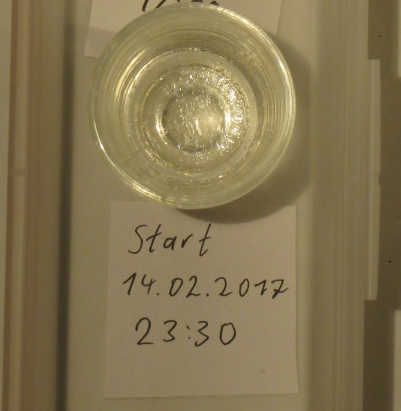

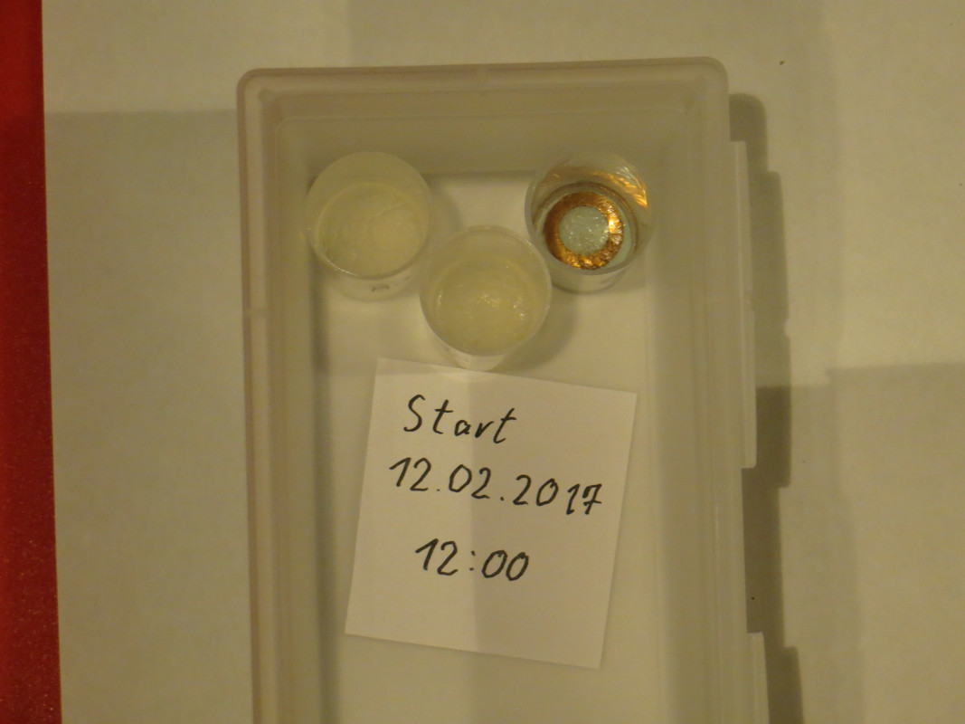

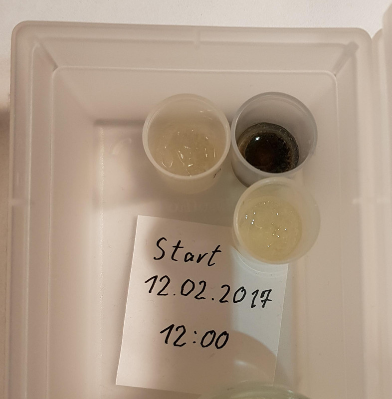

Bei den Vergleich ist mir weiterhin aufgefallen, dass sich beim normalen Ballistol eine Art Haut gebildet hat.
Um auszuschließen, dass dies etwas mit den Materialien zu tun hat, habe ich noch einmal drei Behälter mit normalem Ballistol gemacht. Auch hier waren die Behälter abdeckt, es konnte also kein Staub an die Öl-Oberfläche. Dort trat die Hautbildung auch wieder auf.

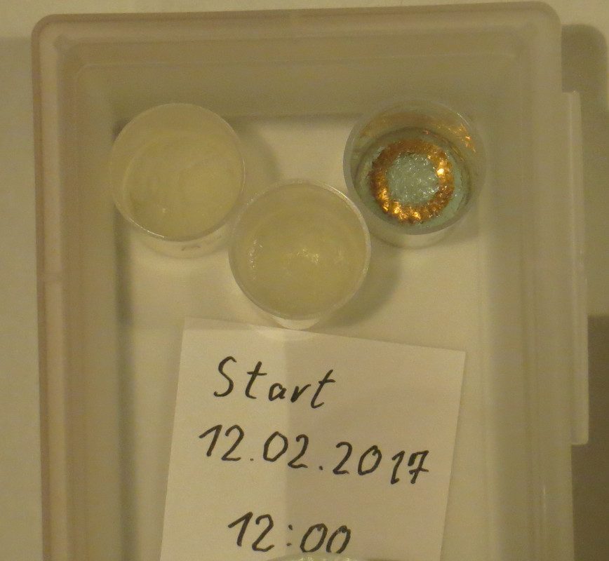

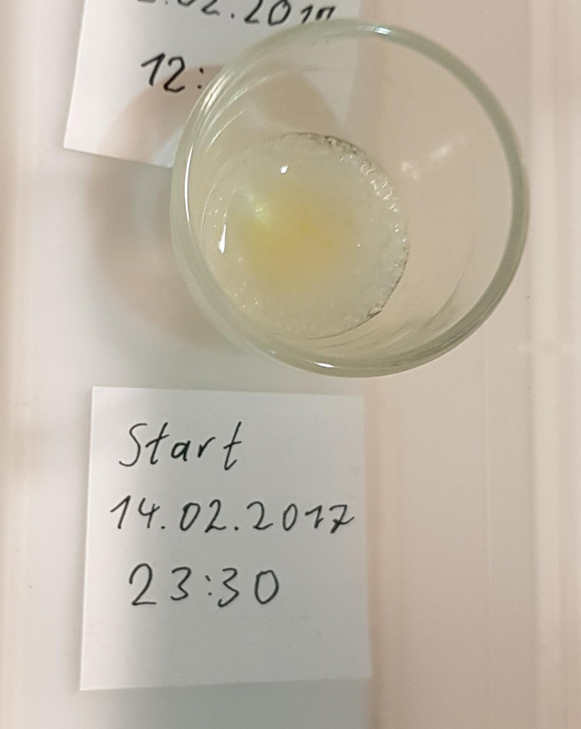

Um auszuschließen, dass das normale Ballistol eventuell den Kunststoff der Behälter anlöst und dadurch die Haut entsteht, habe ich noch eine weitere Probe nur normales Ballistol in einem Glas angefertigt. Auch hier ist bereits nach kurzer Zeit eine Haut entstanden.
Fällt so eine Hautbildung eventuell schon unter verharzen?
Haut normales Ballistol 2 Tage:
Haut normales Ballistol 4 Tage im Glas:
Haut normales Ballistol 6 Tage:

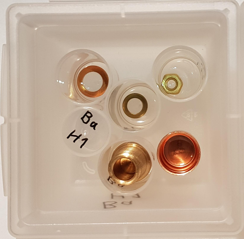

Also ich für meinen Teil werde zukünftig das H1 Ballistol verwenden.

Ich glaube nicht, das diese Haut ein verharzen ist;
eher eine Schicht aus Fett dessen Lösungsmittel verdunstet ist.
Auch dazu findet sich etwas auf ballistol-shop.de:
https://www.ballistol-shop.de/Kann-Ballistol-verharzen:_:122.html schrieb:
... Auf ein mögliches Missverständnis muss allerdings hingewiesen werden: bestreicht oder besprüht man eine Oberfläche mit viel Ballistol, dann bildet sich nach dem Abdunsten der darin enthaltenen natürlichen flüchtigen Stoffe ein weißlicher vaselineartiger Film. Dieser Belag ist die harzfreie und säurefreie schmierende Substanz des Weißöls, die als Schutz und Schmierfilm wirkt. Keinesfalls ist dieser Belag mit einer Verharzung zu verwechseln wie sie bei anderen Ölen vorkommen kann. Technisch ausgedrückt: Hier handelt es sich um ein natürlichen physikalischen Vorgang (Verdunsten), während das verklebende Verharzen ein chemischer Vorgang ist. ...
@blackfox
Vielen Dank für die Erklärung dazu.
Das mit dem Verdunsten erklärt dann auch, warum das normale Ballistol so einen Geruch verströmt.
Hier der Link dazu:

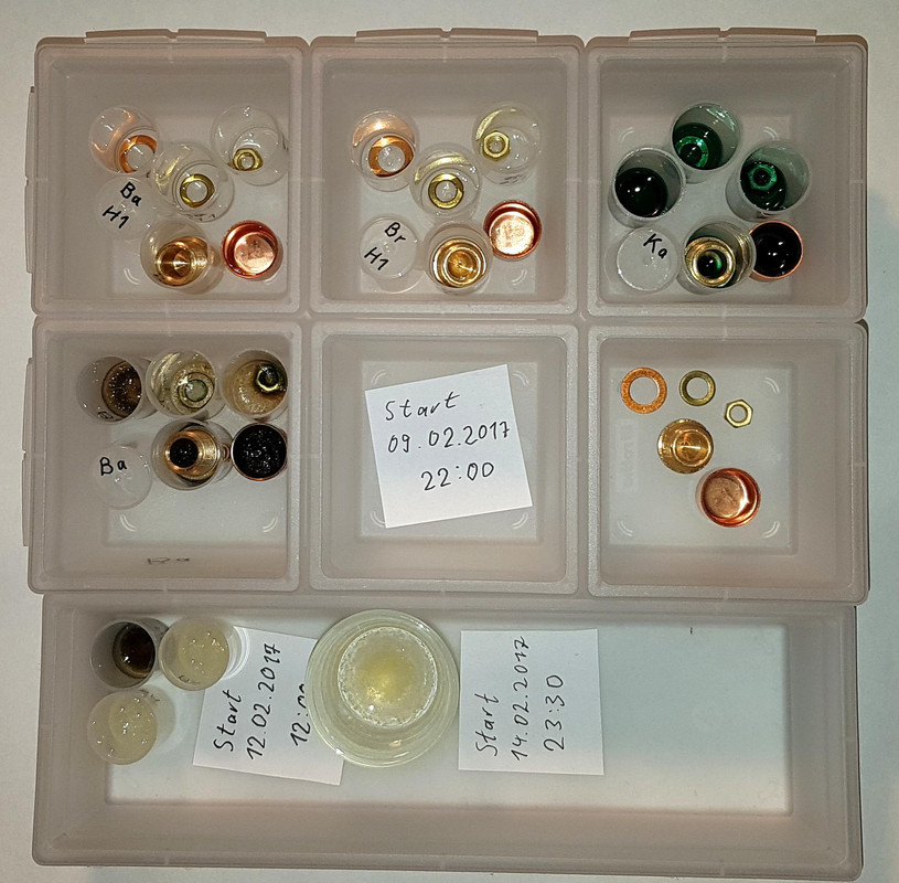

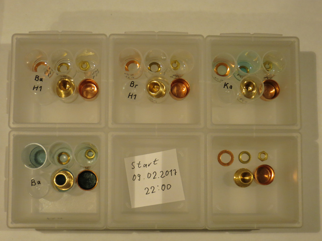

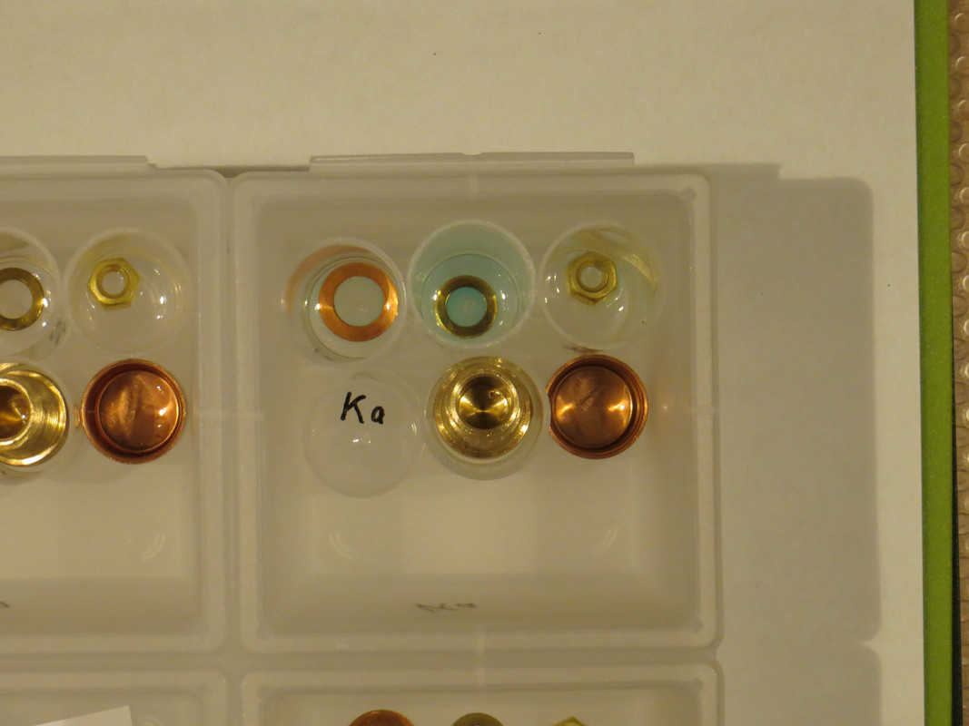

Update mit Bilder vom 12.03.2017, also ca. 1 Monat nach dem Start.
Hier noch einmal die Kurzzusammenfassung:
Teile aus Kupfer und Kupferlegierungen:
Mutter aus Messing
Kappe aus Kupfer

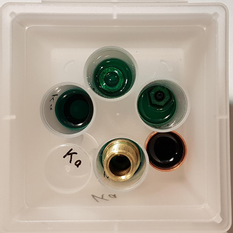

Gut zu erkennen ist, dass Messing und teilweise Kupfer von dem Kamelienöl "angegriffen" wird.
Nicht so stark wie beim normalen Ballistol, aber dennoch deutlich sichtbar.

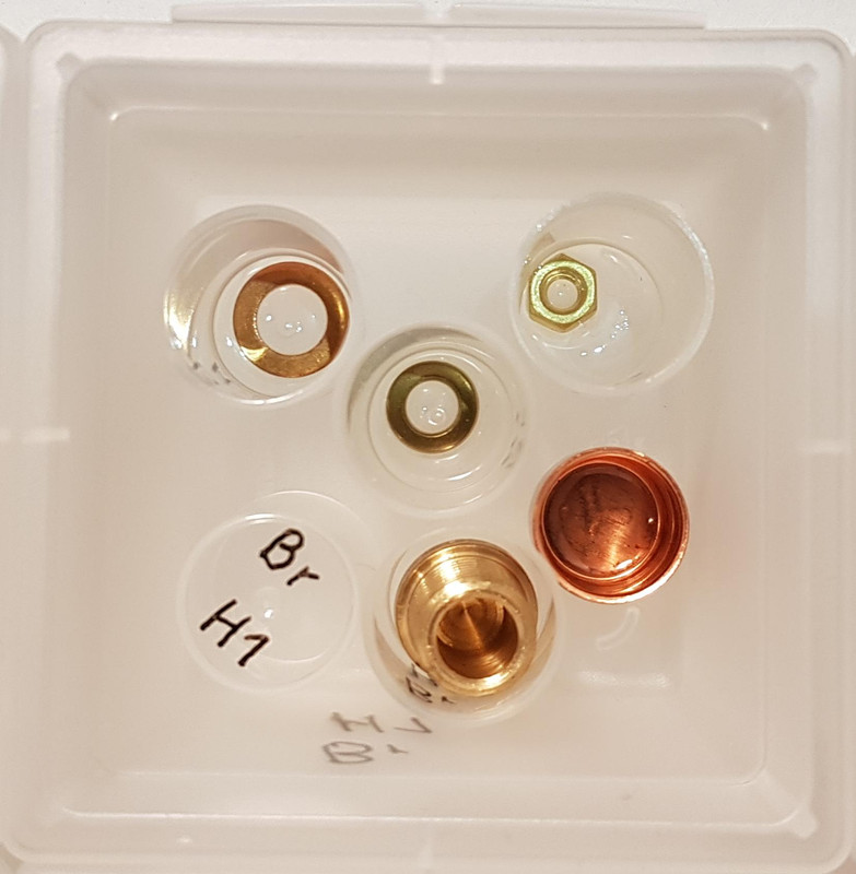

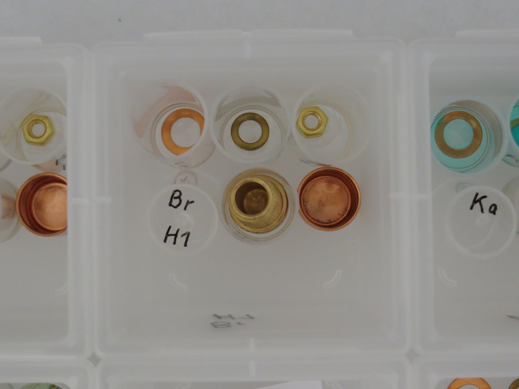

Zeit für ein Update. :sleep:
Hatten den Test schon fast vergessen.
Fotos von heute.
Mutter aus Messing
Kappe aus Kupfer

Das Kamelien Öl wirkt ja recht stark. Weist du ob die alten Japaner genau solches verwendeten? Bei den dort häufigen Reinigen der Klingen hat das wohl keine Auswirkung aber ich frage mich ob an den Kupferlegierungen, vorallem an den Innenseite zur Klinge nicht auch solche Reaktionen gibt.
Bei dem normalen Balistol verdunstet ein Teil und oben bildet sich eine sichtbare Wachsschicht, ist ja so als ob eine Dose Möbelpolitur offen herum steht und die Lösemittel an der Oberfläche schneller verliert.
Meine schlechten Erfahrungen mit dem Kamelienöl an einer Klinge aus 1.2442 hatten mich damals veranlasst den Test zu starten.
Kamelienöl wird häufig für die Pflege nicht rostfreier Klingen empfohlen, daher hatten mich meine Erfahrungen irritiert.
Das Messer mit der 1.2442 Klinge hat ein Finish mit einer schwarzen Pantina welche, wenn ich es richtig verstanden habe, mit Eisen(III)Chlorid = Fe3Cl vom Messermacher erzeugt worden ist.
Dieses Finish ist dann mit dem Einsatz von Kamelienöl fleckig geworden.
Vielleicht passiert an blankem Stahl mit Kamelienöl auch nichts, dazu habe ich keine Erfahrungen, ich verwende jetzt jedenfalls kein Kamelienöl mehr.🤪
