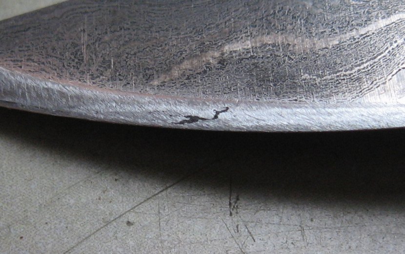

Neben einem vermutlichen Schweißfehler (ca. 2cm von der Klingenspitze entfernt) ist der Hauptkritikpunkt die fehlende Härte der Klinge. Eine billige Baumarkt Schlüsselfeile greift gut - die Härte liegt damit geschätzt um die 50 HRC. Das ist vermutlich auch der Grund, warum eine polierte Schneide nicht funktioniert und das Messer sehr schnell Dellen bzw. Ausbrüche bekommt. Nun kann man wieder entgegenhalten, dass sich diese Ausbrüche in Windeseile wieder auswetzen lassen, aber ich finde das einfach nur unbrauchbar.
Fazit: Wenn der Rohling tatsächlich aus den besagten Stählen und nicht, wie oft behauptet, aus Coladosen besteht, sollte man ihn unbedingt richten und nochmal härten lassen, bevor man sich die Mühe macht, Griffe dranzubasteln.

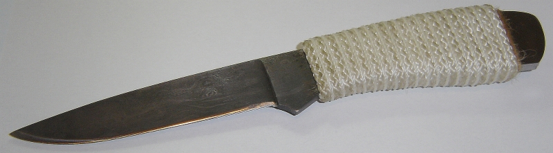

Also hier mal die Bilder.
Ich habe auf gutes Wetter gewartet, aber da kommt wohl eher der Weihnachtsmann. :rolleyes:
Deshalb hier mal zwei Bilder, um einen Eindruck gewinnen zu können. Mögen Forumiten mit besserer Beleuchtung/Begabung/Kamera schönere Fotos machen.
Die Schnürung des Griffes habe ich entgegen meiner Ankündigung, nichts mehr dran zu machen, doch noch getrenst; wollte es einfach mal ausprobieren. Ich finde es sieht ganz gut aus.

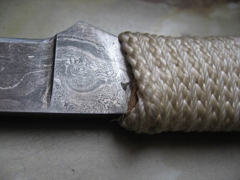

Hab ich eigentlich ein Bild der Klinge ( auf dem man die Maserung sieht) übersehen / nicht gefunden, oder gibts noch keines? Ich würd die Klinge gerne mal sehen!

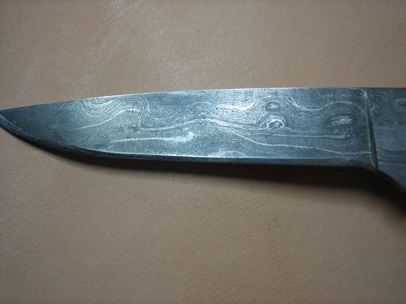

Hallo, Mathias, habe ich heute erst gelesen (war ein bißchen schlampig letzte Woche) und 'mal schnell zwei Bilder gemacht. Ich hoffe, man kann die Zeichnung einigermaßen erkennen.

Also sorry, aber das sieht für mich weder nach 512 Lagen noch nach nur 2 Stählen aus. Und ich würde mich schämen, so was abzuliefern, egal wie gut es schneidet.

Ich durfte das Teil ja beim Treffen auch mal halten: Die Zeichnung ist ja schon sehr wild - um nicht zu sagen verworren; ob das nun gefällt oder nicht, fange ich keinen Streit an. Im Vergleich zu anderem hätte auch ein wenig mehr geätzt werden dürfen; viel Kontrast war nicht zu sehen.

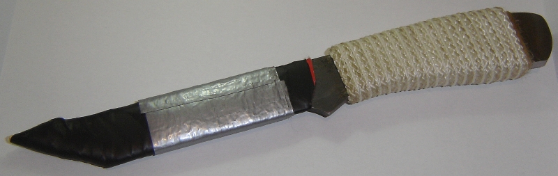

Übrigens @ Ookami: Geile Scheide :super:
Vielen Dank für die Blumen. Wenn man für viele Leute die Messer schärft, muß man sich zum Transport eben was einfallen lassen. Daher habe ich schon einige Übung im Bereich provisorische Scheiden.
Ich hoffe die Wicklung wird den Anforderungen auch gerecht...:eek:

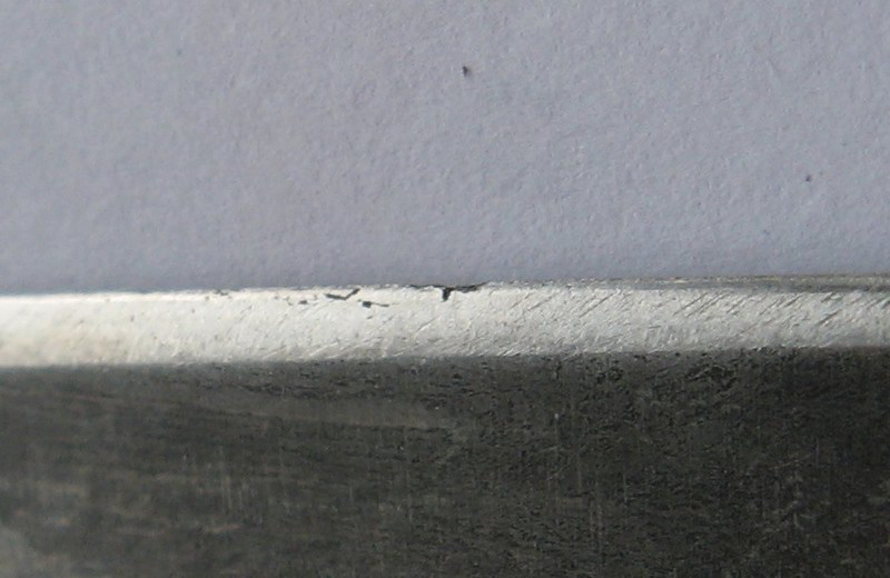

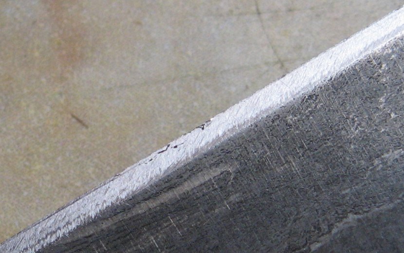

Hab das 'gute Stück' heute von Markus bekommen und hab gleich drauf losgetestet. Ich wusste zwar nicht, ob er die Klinge geschärft hat, bin aber versuchsweise mit dem Riemen mit Chromoxid ran um die Schärfe zu verbessern. Nach ca. 16-20 Zügen war Rasieren der Haare möglich und auch Blättchen ließen sich per Zugschnitt gut schneiden. Dann habe ich allerdings das 10mm Sisal rausgeholt und fünf kleine Stücke abgeschnitten...und was soll ich sagen.. Die Schneide hat sich auf großer Länge deutlich seh- und fühlbar umgelegt, demnach ist für mich die Schnitthaltigkeit alles andere als gut. Obwohl ich eigentlich sicher bin, das ich nicht mit einem Grat geschnitten habe, der sich schnell umgelegt hat, werde ich den Versuch nochmal wiederholen und morgen, wenn das Wetter es erlaubt, ein paar Fotos machen. Am besten gefallen hat mir bisher die Griffwicklung...:D
Edit:
So der versprochene Nachtrag, ich hoffe die Fotos sind aussagekräftig sprich gut genug. Auf dem ersten Bild ist der von Ookami bereits angesprochene Schweißfehler zu sehen. Auf dem zweiten Bild ist (ich hoffe ich irre da nicht) ebenfalls ein solcher Fehler zu sehen, wenn auch kleiner. Dieser liegt allerdings direkt an der Schneide. Auf dem letzten Foto direkt am Übergang zwischen Ricasso und Wicklung ist ein 'Loch' zu sehen, wohl auch irgend ein Fehler. Das war's auch schon..^^

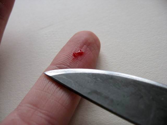

Ich hab das Messer noch ein wenig weiter getestet, nachdem die ersten Tests nicht so prickelnd ausfielen. Die Klinge musste noch ein wenig Schnitzen über sich ergehen lassen und eigentlich hatte noch einen Einsatz in der Küche vor, aus dem leider nichts wurde. Ich hab noch ein paar weitere Fotos geschossen, leider fehlte mal wieder das Licht...grrr.
Beim Schnitzen war die Leistung des Messers durchaus überzeugend, der Hohlschliff passte auch gut zu der Aufgabe. Nach dem Schnitzen wollte ich dann in die Küche, wo ich dann bei den letzten Schnitzbewegungen vom Kopf her auch schon war. Prompt hat mich das süße Ding gebissen!!
Das ist wohl der Weg der Natur einem mitzuteilen, dass man sich auf eine Aufgabe konzentrieren sollte..egal, ich war sauer (hab mich seit Ewigkeiten nicht mehr geschnitten) und hab alle weiteren Tests abgebrochen, das Werkzeug in sein Zuhause verfrachtet und es mit Nichtachtung gestraft um von meiner eigenen Schusseligkeit abzulenken.
