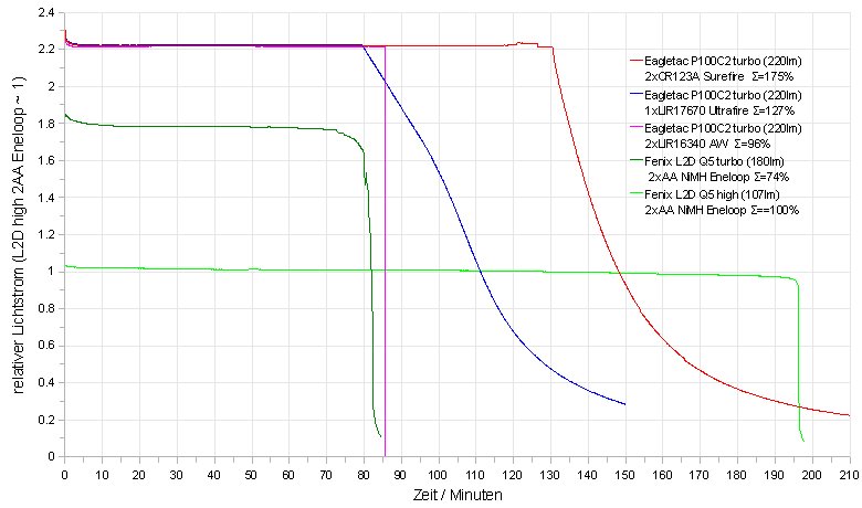

Und inwieweit ändern sich die Laufzeiten?
Du hast ja den Link gepostet, wo die Laufzeiten dargestellt waren. Wie verhält es sich dann damit, wenn ich deinen großen LiOn-Akku nehme?
Wie 2x 16340-Akku oder wie 2x CR123-Akku, oder länger?

Die Laufzeiten der P100C2 müssten mit dem AW Akku etwas länger sein als mit dem Ultrafire 17670er mit dem ich meine P100C2 getestet hatte (siehe Diagramm im ersten Beitragt im Thread zur P100C2).
Überprüft hab ich das noch nicht.

Dein Diagramm zur Laufzeit:
Gehe ich richtig in der Annahme, dass die C100C2 hier im Power-Modus mit 220Lumen betrieben wurde?
Ja.
