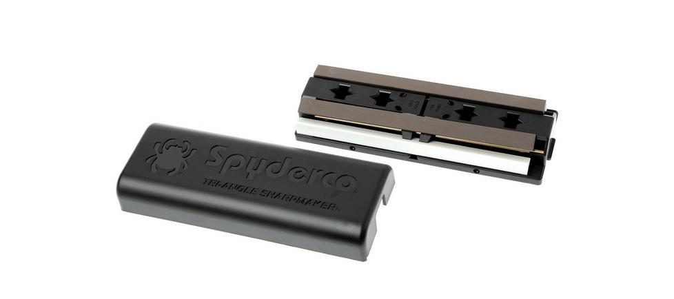

So, mein Sharpmaker ist heute angekommen. Macht insgesamt einen guten Eindruck, aber:
da ist keine Möglichkeit vorhanden, die vier Stäbe zum Transport zu befestigen? Really? wtf ist das denn? Bei einem Tool für 100,-€ hätte ich das erwartet! Oder war ich zu ungeduldig und habe das übersehen?
Sei's drum, kennt jemand ein Behältnis, wo ich die Steine hinein tun kann? 3cm Innendurchmesser, ca. 18cm Innenlänge. Ich kenne sowas aus Kunststoff als Dose für z.B. Hilti-Bohrer, habe die aber noch nie einzeln kaufbar gesehen. Gerne auch links nach China!
Die Stäbe passen in den Kasten und wenn der Deckel drauf ist, sind sie auch sicher. Kannst bei Zweifeln ja noch einen Klebestreifen oder Gurt um den Kasten schlingen.
Hier habe ich ein Bild gefunden, wie die Stäbe arrangiert werden: Spyderco Tri-Angle Sharpmaker: the complete sharpening system (https://sofrep.com/gear/spyderco-tri-angle-sharpmaker-complete-sharpening-system/)
Edit: Hat Jürgen ja auch schon drauf hingewiesen.

Also bei mir hat das mirt der Verstauweise über viele Jahre für unterwegs immer mehr als gereicht, auch ohne zusätzliche Sicherungen.
Die Stäbe passen gut in Cigarren-Tubes im Chuchill-Format. Gibt es in Alu oder auch seltener in Plastik.
