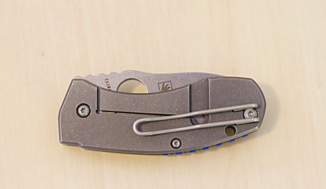

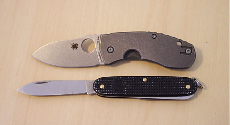

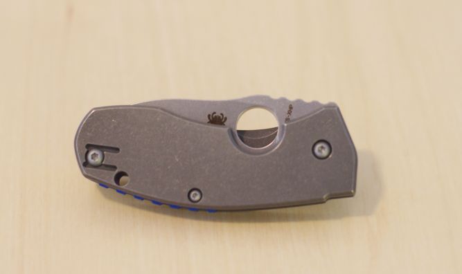

Das Techno erinnert mich, zumindest geschlossen aufgrund der Griffkonturierung und den Maßen, an das Spyderco Leafstorm, wobei Klingenform und Materialien natürlich deutlich abweichen.

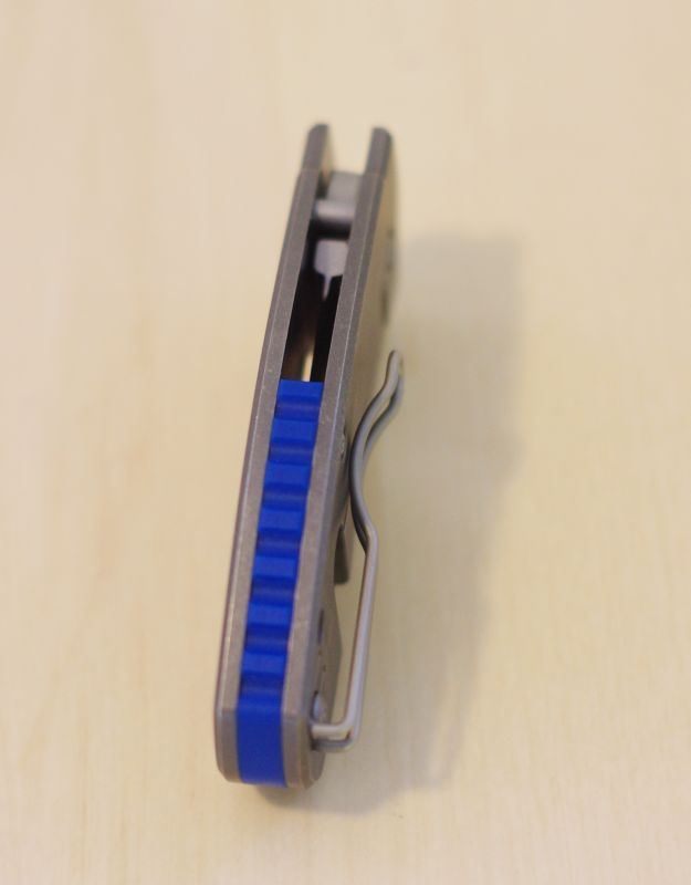

Ins Auge fällt der blaue Spacer aus Kunststoff. Erst etwas gewöhnungsbedürftig, wertet er das Techno optisch aber doch auf.

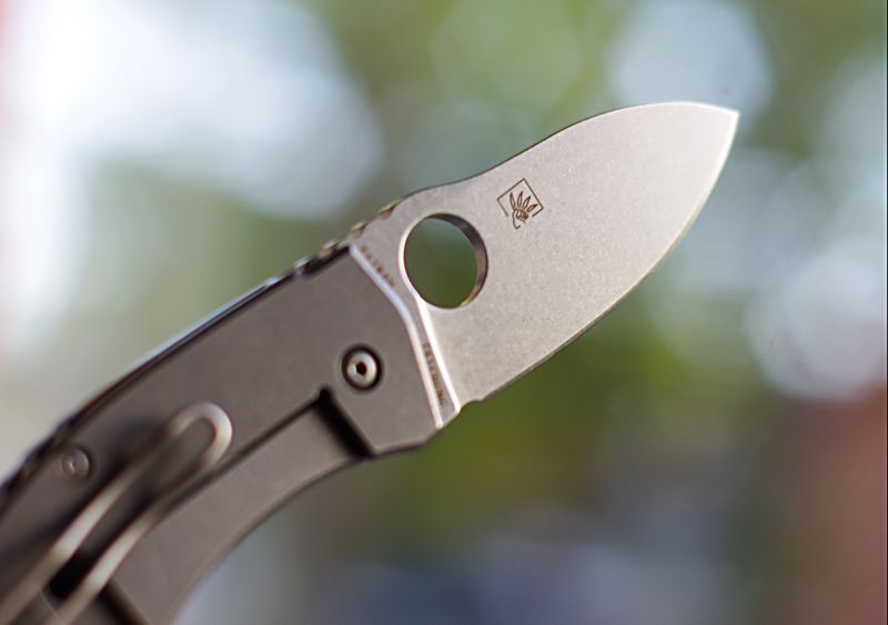

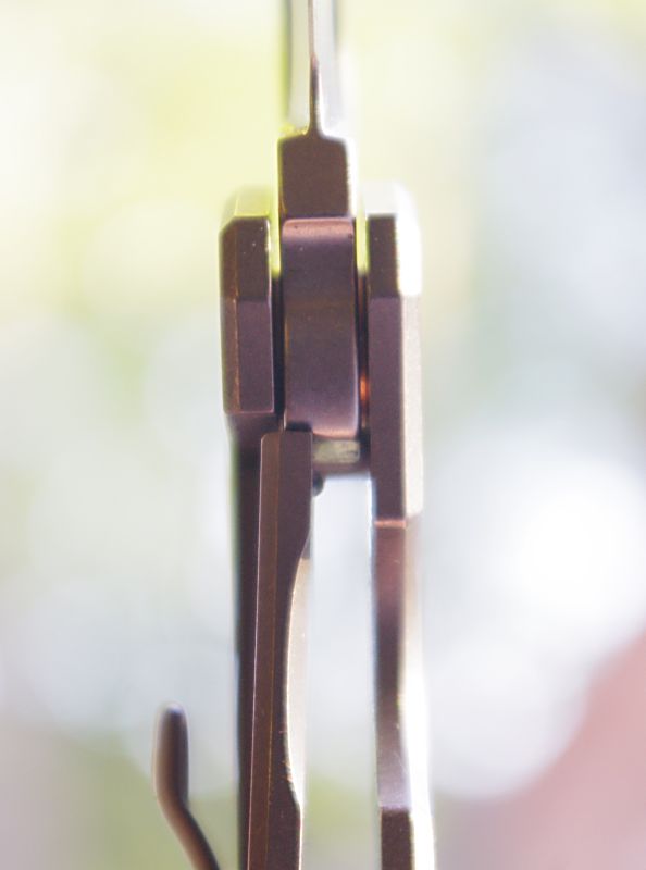

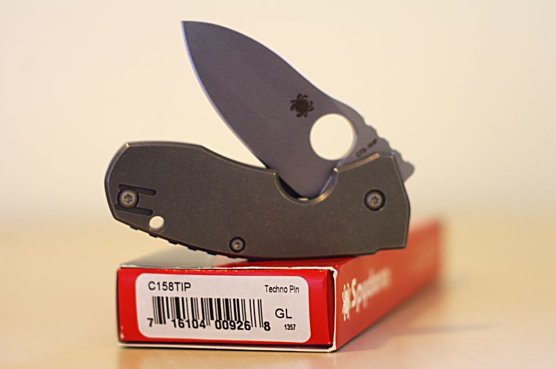

Absolut erstklassig. Klinge steht perfekt mittig, Anschliff höllisch scharf und absolut gleichmäßig, keine scharfen Kanten wo sie nicht hingehören (sehr angenehme Daumenriffelung).
Der Klingengang ist sehr weich, der Lock schließt sicher, hier braucht das Techno den Vergleich mit einem Sebenza nicht scheuen. Geschlossen wird die Klinge durch den Detent fest im Griff gehalten und es braucht schon etwas Kraft, um den ersten Widerstand zu überwinden.
Die Klinge und der Griff haben ein sehr schönes Stonewashfinish

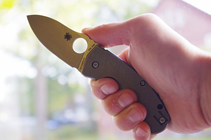

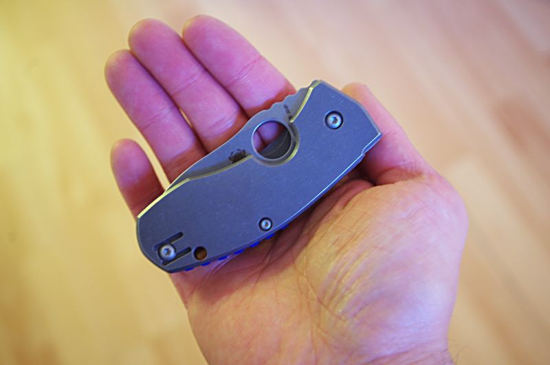

Die Größe macht das Techno zu einem kompakten Begleiter, der Dank des Deep-Carry Clips komplett in der Tasche verschwindet. Aufgrund des breiten Griffs liegt das Techno satt in der Hand.
