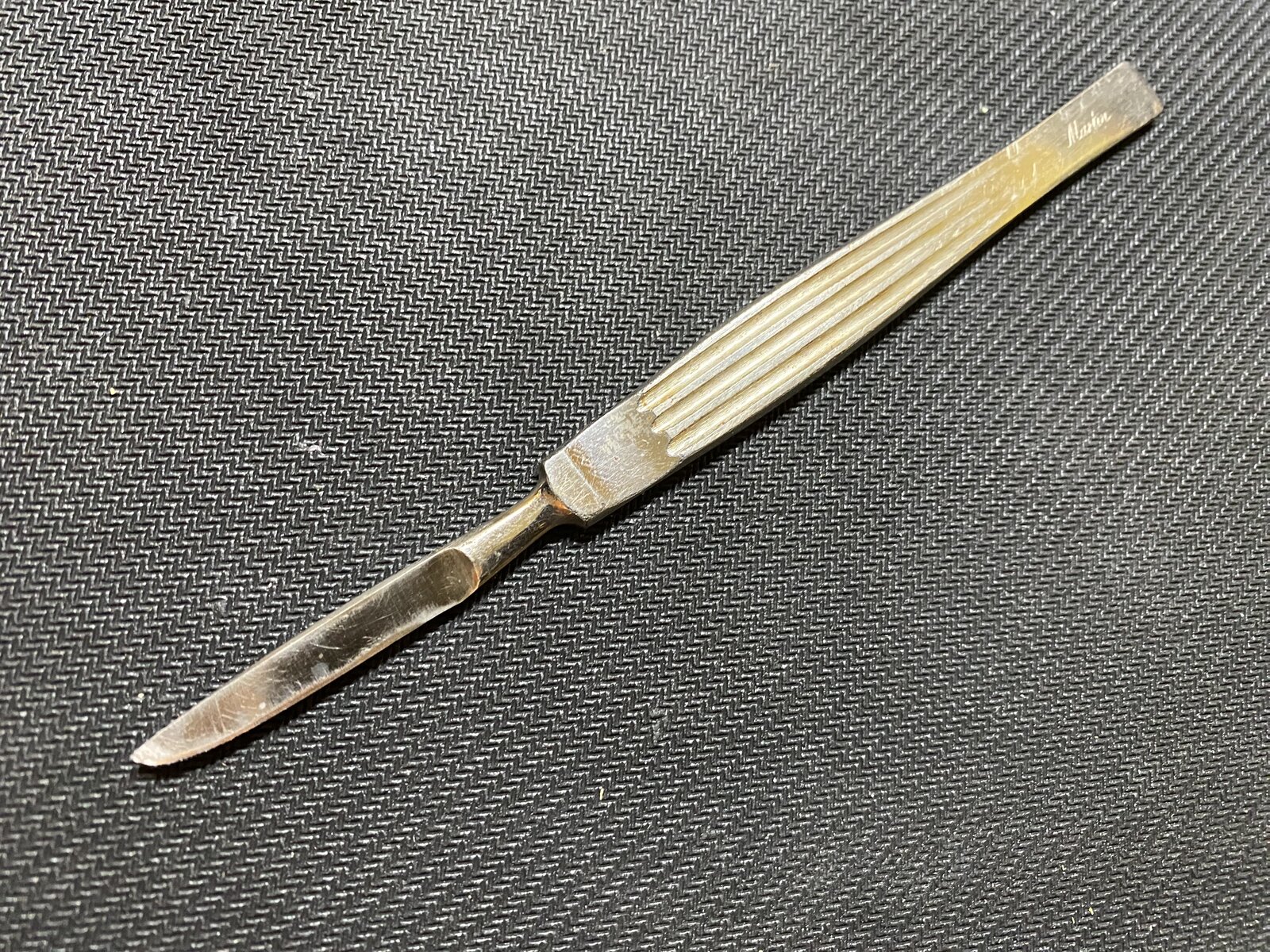

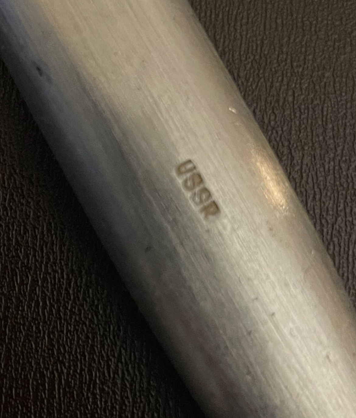

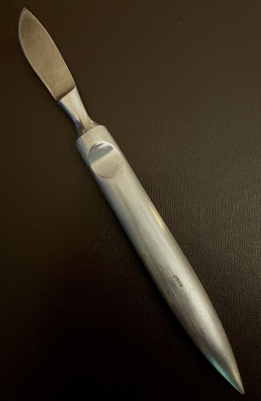

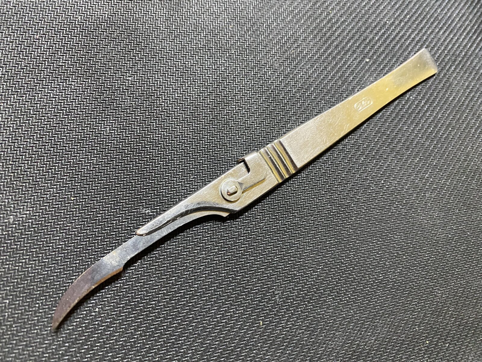

Ich habe sowas mal auf einem, der großen Flohmärkte in Berlin erstanden.
Auf dem größten und touristischstenFlohmarkt an der Straße des 17.Juni werden öfters alte OP Instrumente verkauft.
Die Herkunft meine Bastelskalpells ist mir erst jetzt aufgefallen🤭
