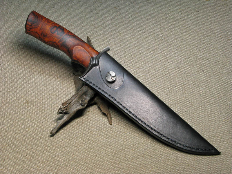

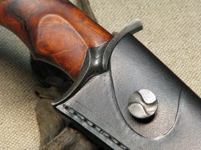

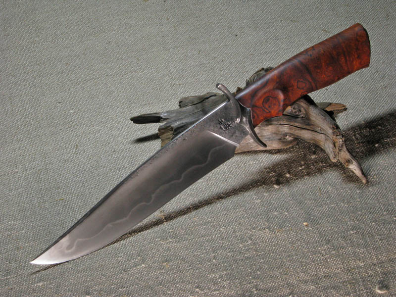

hallo zusammen,
wieder eines für solingen, diesmal aber etwas rustikaler als der subhilt von neulich.
zen-version???

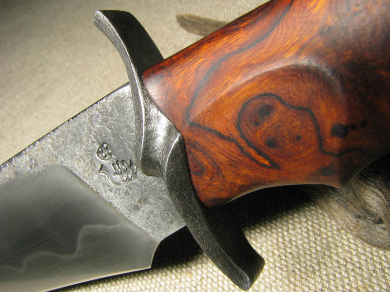

vorgestellt hatte ich mir ein bowie:
schlanke silhouette mit s-förmigem guard,
alles andere war noch offen und hat sich so nach und nach (fast zwingend) ergeben:

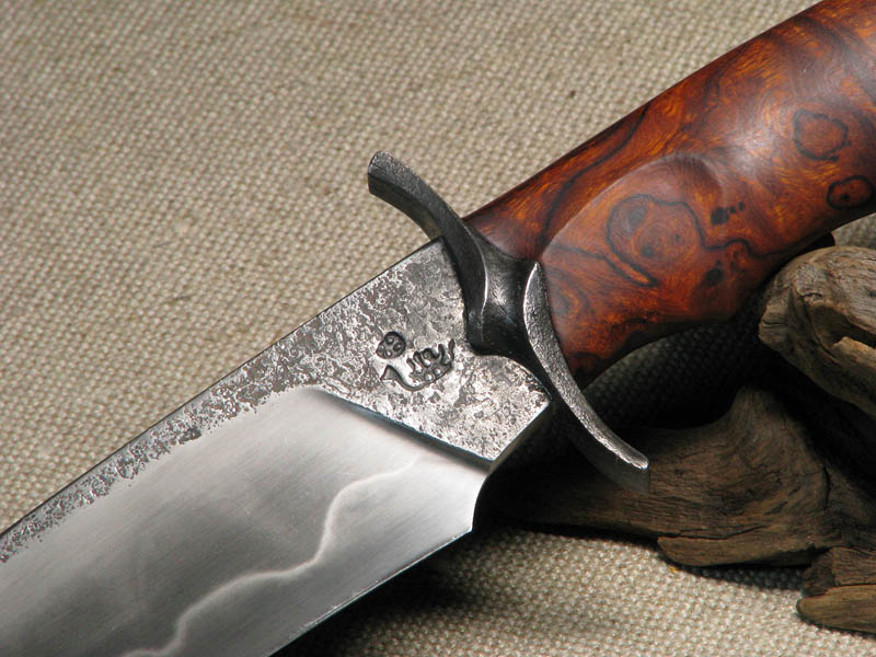

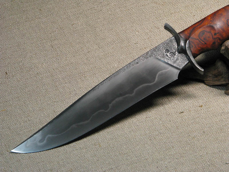

nach dem schmieden und härten ergab der schwung des hamon den oberen bogen des handschutz,

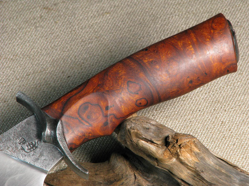

somit auch den unteren gegenschwung, der sich dann im griff fortsetzt,
und auf der scheide nochmal aufgenommen wird.
C 105 geschmiedet

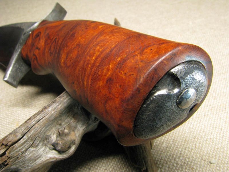

puddeleisen
wüsteneisenholz
total 31cm
klinge 19cm
dicke 6,0-2,0mm
viel spaß beim schauen!

Das Design des Handschutzes, die Art und Weise, das mit der Griffgestaltung zu verbinden und das Motiv an anderen Stellen ebenfalls aufzunehmen ist schlicht: großartig (mit großem »ART« in der Mitte ;) )

Aber auch die Scheide sollte erwähnt werden... Zum einen passt der Griffschutz von seiner Form her supergut ins Gesamtbild des Messers und der Griffgestaltung. Aber als ich gesehen habe, dass die Linien des Handschutzes ebenfalls im Scheidenmund weitergeführt werden war ich echt begeistert.
Ein Gesamtkunstwerk vor dem Herren... weiß noch immer nicht wie es mir besser gefällt. Mit Kleidchen oder ohne!?
