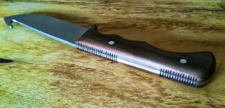

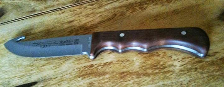

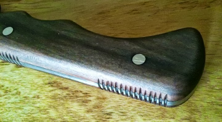

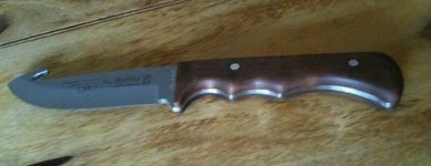

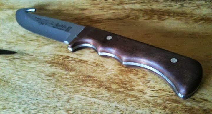

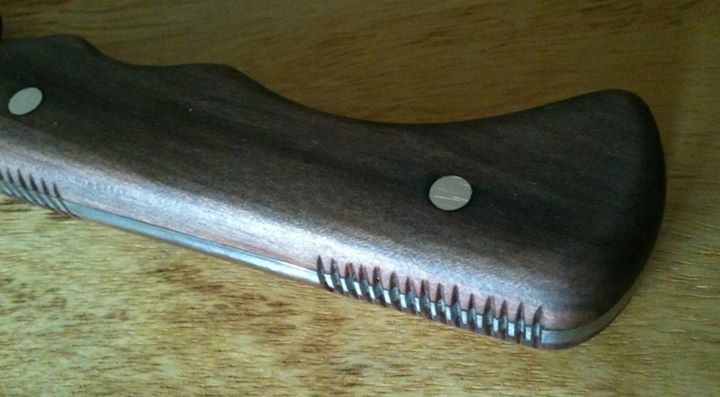

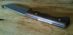

Hallo liebe Leser,
hierbei handelt es sich um mein 3. Selbstgemachtes Messer (bisher immer noch lediglich den Griff)
Die Klinge ist von Rainer Morsbach (Erstanden auf Jagd und Fischereimesse in Ulm)
Die Klinge ist 10 cm lang und besteht aus rostfreiem 440C - 1.4125 und besitzt einen schönen Aufreißhaken.
Der Griff hat eine länge von 11,8 cm und wurde mit einem meiner vielen Hölzer ausgearbeitet ( Ich vermute Wenge - ??? )
und mit zwei Pins versehen (5mm Edelstahl)
Das Holz habe ich bis Körnung 1200 runtergeschliffen und mit Leinölfirnis behandelt und anschließend noch leicht aufpoliert.
Was haltet Ihr davon ? Bitte um anregungen und auch Kritik - Man möchte sich ja auch steigern.
Mein nächstes Projekt wird es sein für meine 3 Messer noch passende Lederscheiden anzufertigen.
Hier die Bilder:
