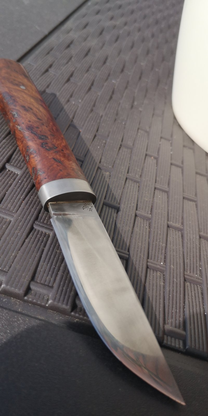

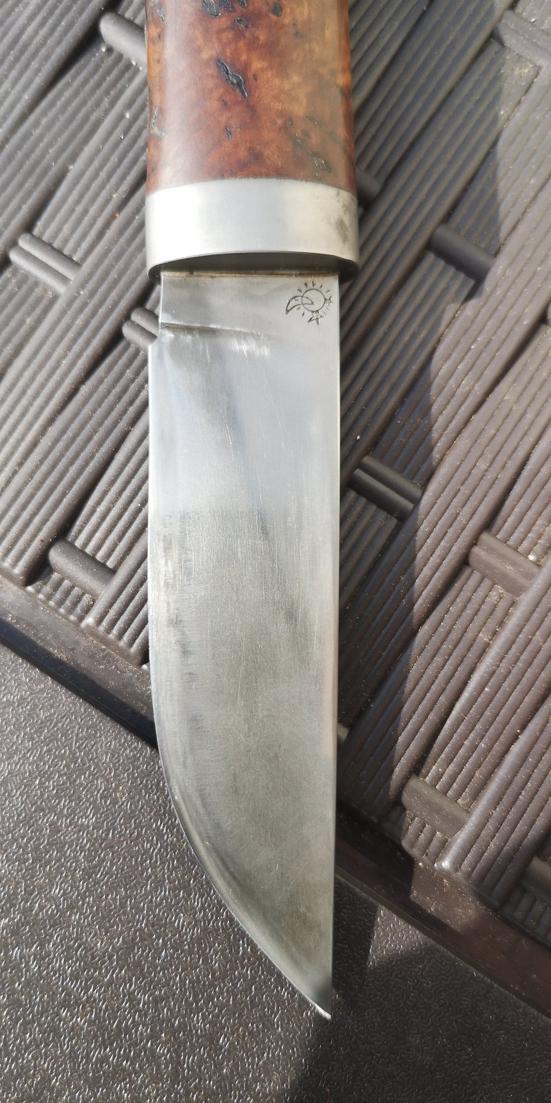

Was meine EDC angeht - Fixed oder Folder - habe ich eine große Zahl von Spyderco, die wie gesagt so gut wie alle mit einem Gesamtschneidenwinkel von 30 Grad und 0,4 bis 0,6 mm hinter der Wate daherkommen. Kein Dünnschliff, allesamt durchaus stabil - besonders z.B. das Titan Military, Slysz Bowie, Techno - es läßt sich überwiegend befriedigend damit arbeiten.
Meine eigentliche Neigung geht aber in eine andere Richtung - nämlich in die schneidfreudiger Customs mit schlank balliger Geometrie. Ist ja nicht unbekannt. Hier habe ich mir im Lauf der Jahre ein ordentliches Reservoir an Fixed und Foldern zugelegt: 3 Hennicke, 4 Attila Kovács, 4 Froberg, 10 Boll, 3 Schmoll, 1 Schanz neben diversen sehr stabilen Haslauer auch 2 schlank ballige …
Meine Erfahrungen mit diesen Messern sind ausgesprochen gut. Bis auf die beiden Hennicke, die etwas stabiler ausgelegt sind (bzw. waren :p), sehen wir hinter der Wate 0,2 bis 0,3 mm und einen Gesamtschneidenwinkel von rund 20 Grad. Damit habe ich bisher in den Jahren alle anfallenden Arbeiten und Vergnügungen ohne Blessuren an den Klingen „bewältigen“ können.
Harte Hölzer wie Eukalyptus, Olive (teilweise sonnengedörrt mit knuspriger durchgehärteter Rinde), Schilfrohr, Karton etc. lassen sich damit - bei größter Schneidfreude - vollkommen problemlos schälen, schneiden, kürzen, schnitzen …
Jagen, Batoning, Biegen und Brechen gehören nicht zu meinen Hobbys, ich setze diese Messer auch nicht in der Küche ein, schneide keine Knochen damit und auch keine rostigen Nägel. Ich kann nur jedem Freund schneidfreudiger Messer zuraten, sich einmal ein solches Hochleistungswerkzeug zuzulegen.
Sollte sich für jemanden und seine individuellen Anforderungen der Schneidenwinkel als zu sensibel erweisen, ist es ja überhaupt kein Problem, eine Mikrofase mit größerem Winkel anzubringen. Man kann sich auf diese Weise an das erforderliche Maß herantasten und die Klinge für seine persönlichen Belange optimieren. Oder umgekehrt die filigrane Geometrie durch Stroppen weiter auf die Spitze treiben …
Zum Stahl all dieser Messer noch ein Wort. Es handelt sich um die von mir bevorzugten niedrig legierten Wolframstähle (z.B. 1.2442, 1.2552, 1.2516, 1.2513, 1.2519, 1.2562, TNT666) die bei Larrin Thomas bisher leider eine sehr untergeordnete bzw. gar keine Rolle spielen. Allesamt keine Karbidmonster und nicht rostträge, aber was die Schneidfähigkeit und Schneidfreude angeht sehr empfehlenswert. Sie lassen sich relativ einfach auf höchste Schärfe bringen und sind, was ihre Zähigkeit angeht, erfreulich belastbar.

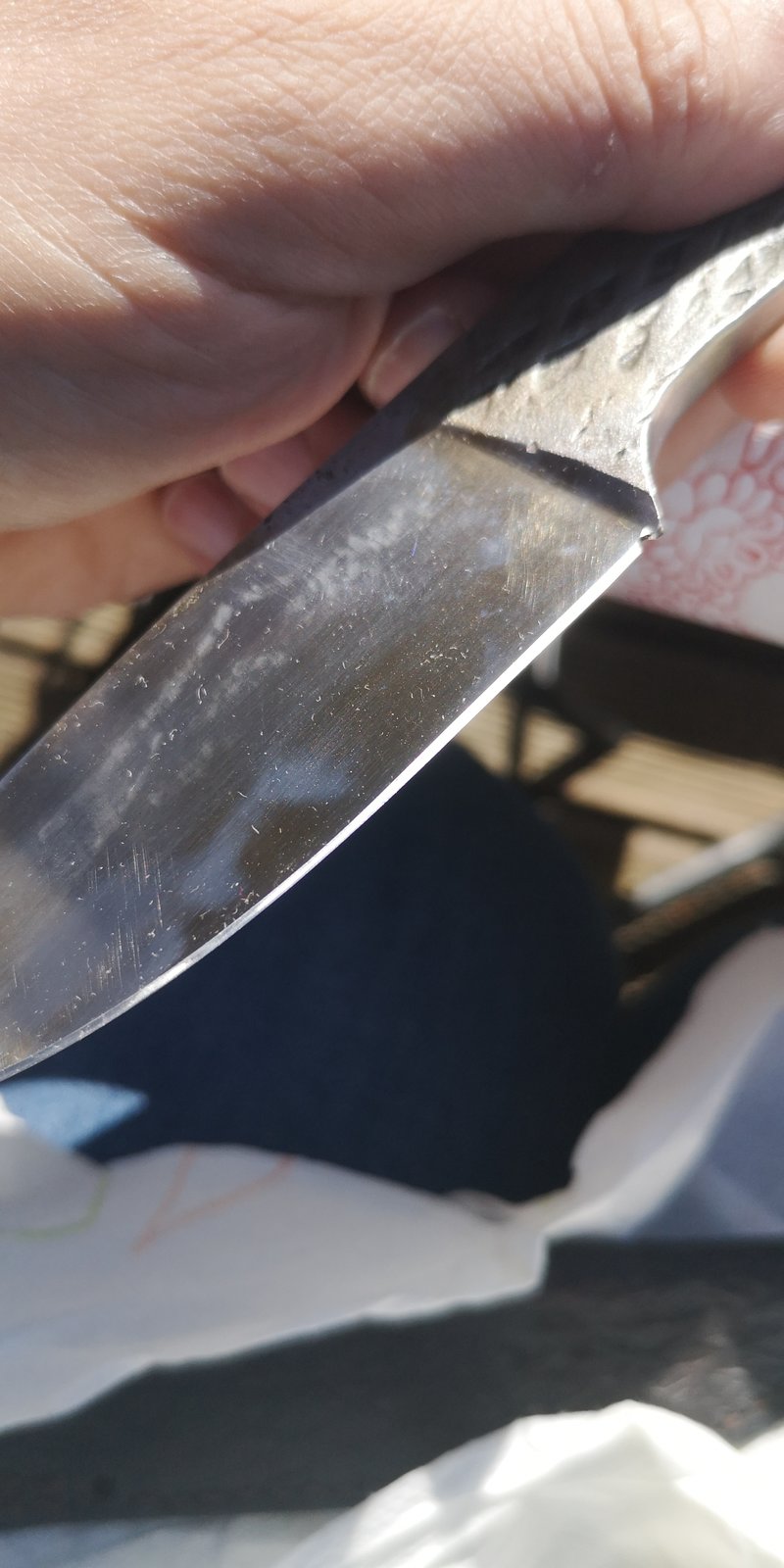

Ja, ich mag auch Messer von Hennicke und...
Wenn man die schärft, muss man dann die Sache realistisch sehen.
Wenn man eine Optik ("dünne Fase") weiterhin haben möchte, dann muss man sagen: bitte Schneidwinkel nicht verändern.
Wenn man 20°-Winkel sich wünscht (bei einem Jagdmesser), dann wird die Fase sehr breit mit welligen Grenzen (da die Klinge meistens freihändig ausgeschliffen wird).
Wenn ich also so ein Messer schärfe und Schneidwinkel kleiner mache als vorher (sagen wir um 36°), dann wird die Schneidfase zwingend "breit". Das bedeutet nicht, dass so ein Messer "verschließen ist". Die breite Fase bedeutet nur, das Schneidwinkel kleiner geworden ist.

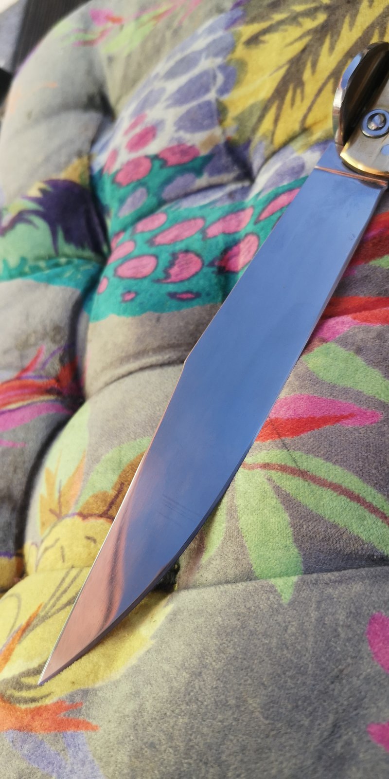

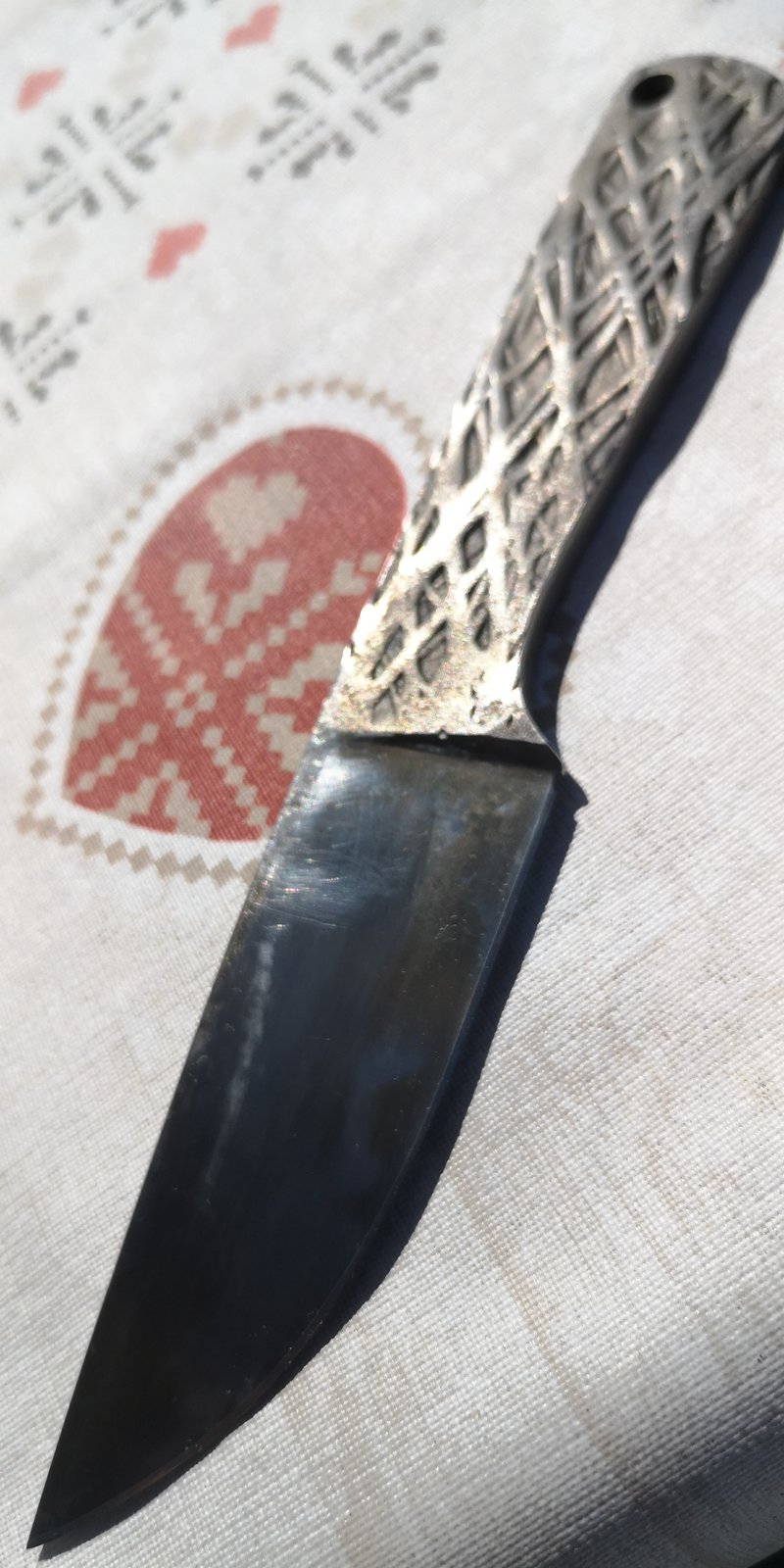

Hier, zum Vergleichen ein altes Messer aus 1.3505.
Ballig, Schneidwinkel um 36.
Die Klinge ist zu fein "für Haushalt".
Macht aber Spass beim Schneiden, Holz schnitzen.

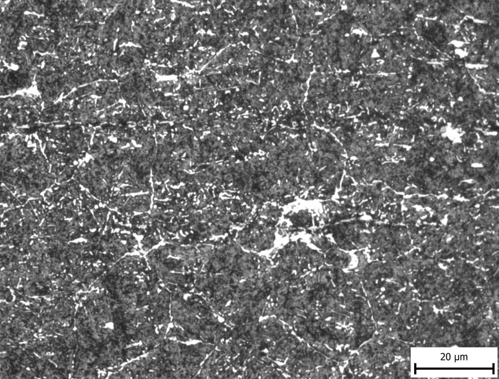

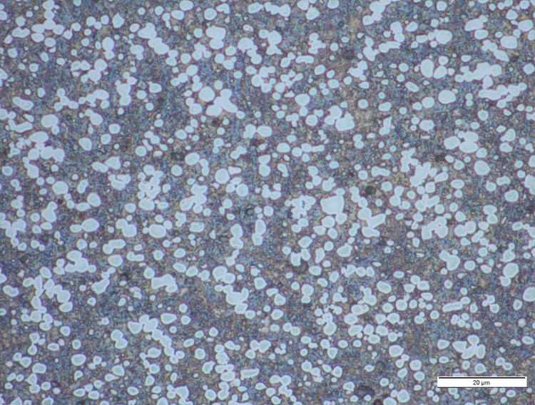

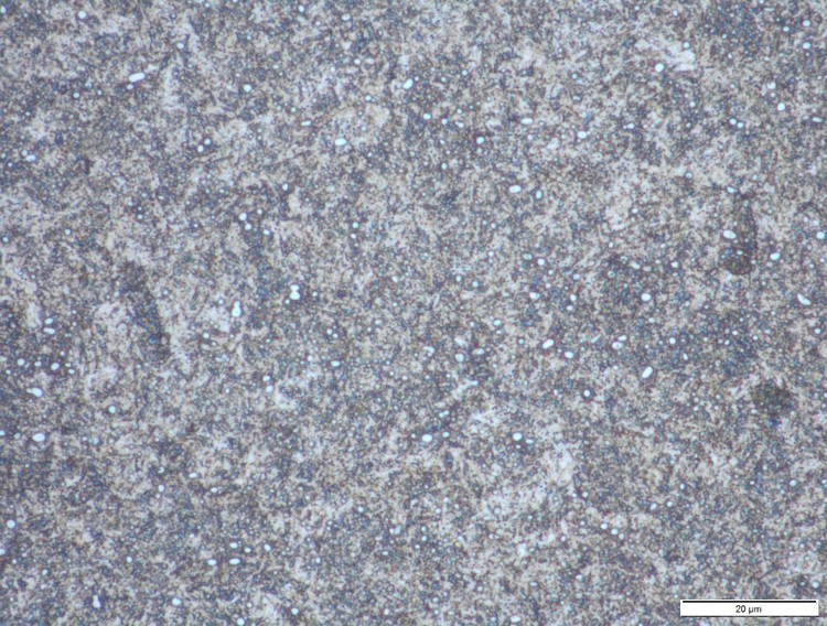

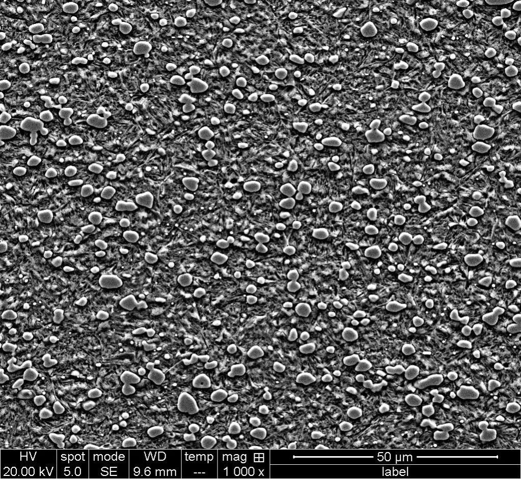

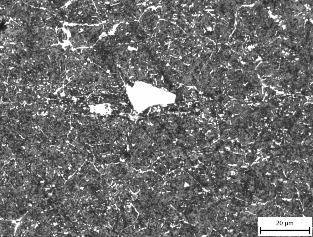

Nochmal kurz zurück zu Larrin und Roman und dem Gesamtschneidenwinkel:
Es macht wenig Sinn, zu diesem Thema alle möglichen Kriterien (Werkstoff, Wärmebehandlung, menschliche Schwäche, Schärfverhalten, Schärfmethoden, Meßverfahren, Meßfehler, potentielles Schnittgut etc.) in einen Diskussions-Topf zu werfen und miteinander verquickt zu behandeln.
Ich denke, wir sind uns einig in dem Punkt, daß schlankere Schneiden mit kleineren Schneidenwinkeln leichter schneiden und mehr Spaß machen. Ferner sinkt die Belastbarkeit (Schneidkantenstabilität) bei sonst gleichen Bedingungen bei abnehmendem Gesamtschneidenwinkel.
Grundsätzlich ist sie gefährdet durch edge rolling und chipping. Edge rolling verringert sich bei zunehmender Härte der Klinge, chipping wird geringer, je zäher der Stahl ist. Es ist also - zu einem nicht genau spezifizierbaren Ausmaß - möglich, der bei kleinerem Schneidenwinkel sinkenden Schneidkantenstabilität mit einem Stahl höherer Zähigkeit entgegenzuwirken.
Zähere Stähle haben weniger, kleinere oder gar keine harten Karbide, was im Gegenzug ihre Schnitthaltigkeit sinken läßt. Man muß folglich häufiger schärfen, was aber in der Regel mit deutlich weniger zeitlichem und materialmäßigem Aufwand verbunden ist. Und falls es zu Ausbrüchen kommen sollte, sind diese der wenigen kleinen Karbide wegen eher weniger groß und lassen sich einfacher wieder herausschleifen.
Dazu beispielhaft diese vier Gefügebilder: 01 Rex121, 02 52100, 03 CPM154 (Carbide Volume 17%), 04 AEB-L (Carbide Volume 6%)
01 1000X-REX-121.jpg 02 1000X-52100.jpg 03 Carbide Volume CPM-154 17% 1000x.jpg 04 Carbide Volume AEBL 6% 1000x.jpg
Ob ein für die persönlichen Vorlieben oder Erfordernisse sinnvoller bzw. befriedigender Schneidenwinkel nun 20, 25, 30 oder 40 Grad beträgt, kann nicht allgemeingültig beantwortet werden. Selbst wenn ein nach persönlicher Erfahrung und Einschätzung bewährter Winkel von 36 Grad den Erfordernissen für bestimmte Anwendungen gut entspricht, heißt das nicht, daß andere User nicht andere Prioritäten haben.

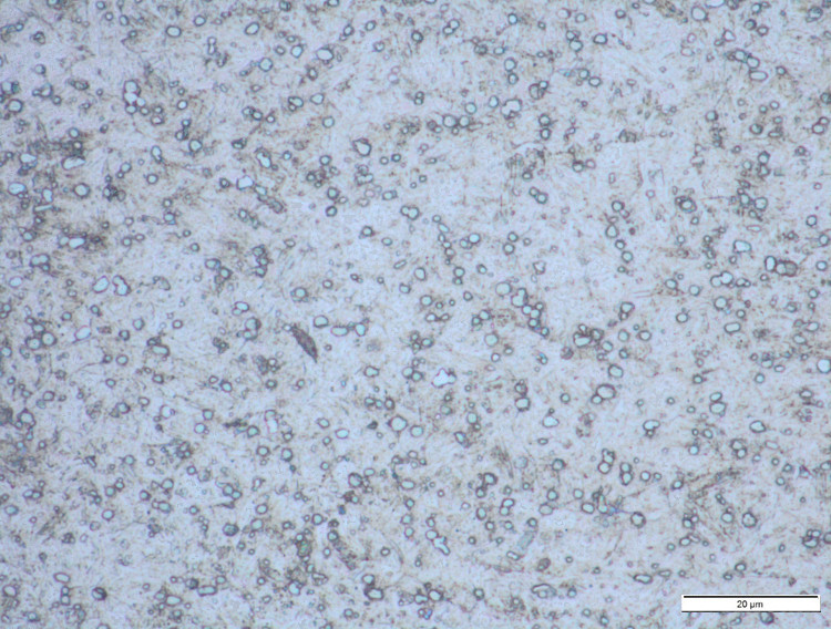

Moin Wastl,
wenn ein Stahl bei einer bestimmten Anwendung versagt, macht es ja Sinn, herauszufinden, woran das liegt, damit man gegensteuern kann. Ohne grundlegende Informationen, die Nerds wie beispielsweise Rapatz, Verhoeven, Roman Landes oder Larrin Thomas bereitstellen oder bereitgestellt haben, wäre das schlicht zufälliges Gefrickel. Man muß wissen, an welchen Einstellschrauben man überhaupt drehen kann. Ich habe größten Respekt vor ihren Arbeiten ...
Daß unterschiedliche Anwendungen zu unterschiedlichen Auswirkungen führen und bestimmte Aufgaben anderes Material erfordern, ist ja nicht neu. Niemand behauptet irgendwo, AEB-L sei der optimale Zwiebelmesserstahl. In meinem Beispiel sollte er lediglich den Größenunterschied von Karbiden zeigen. Aber, daß ein zäherer Stahl mit kleineren - möglichst gleichmäßig verteilten Karbiden - seitlichen (Schock-) Belastungen besser widersteht, hat so gut wie jeder schon festgestellt, der mal etwas robuster rumgeschnippelt hat. Ich ziehe z.B. aus ebendieser eigenen Erfahrung ein balliges Bark River mit Klinge aus CPM 3V einem Fällkniven F1 mit ebensolcher Klinge aus VG-10 klar vor.

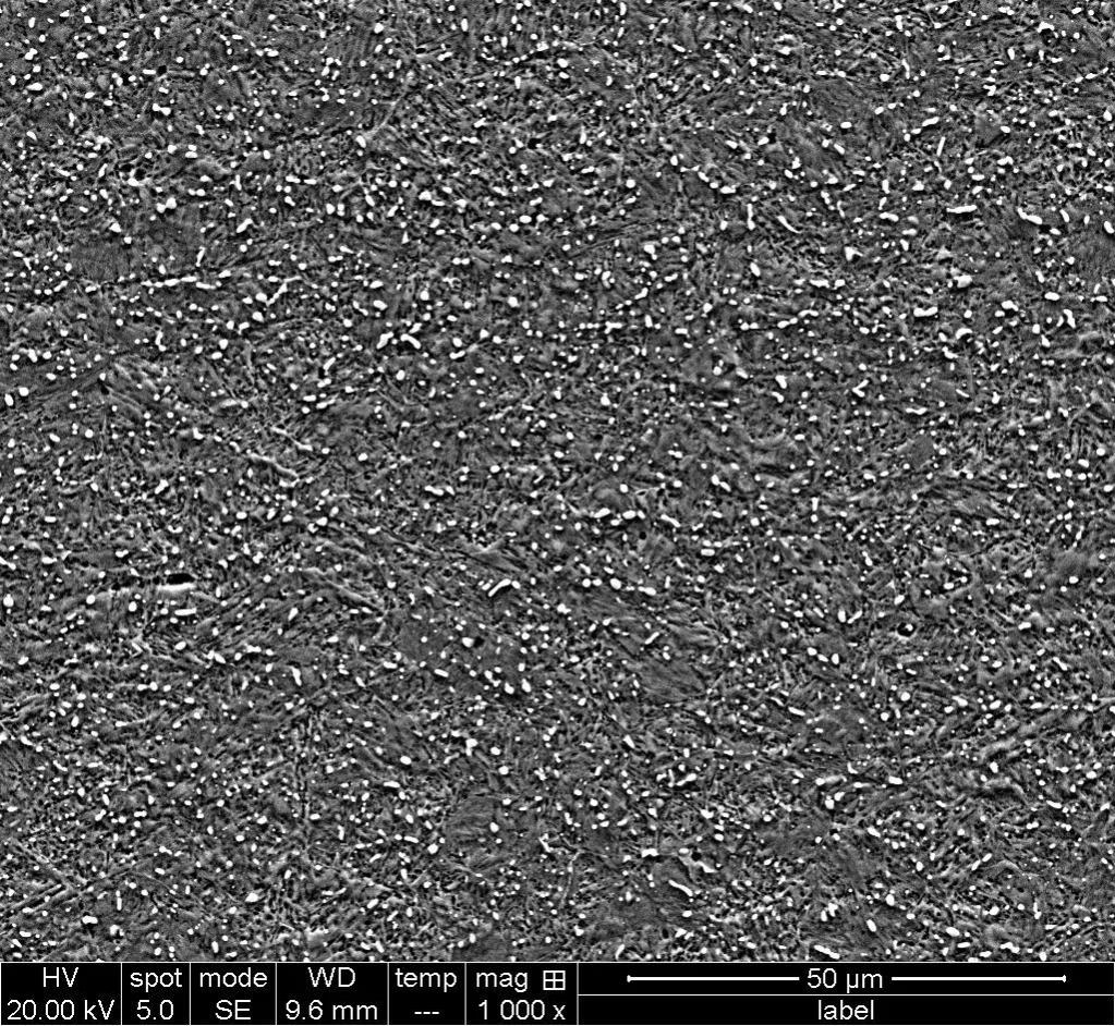

Hier Gefügebilder: 01 VG-10, 02 CPM 3V
Nirgendwo steht btw - weder bei mir noch bei Roman oder Larrin - CATRA simuliere Haumesserbenutzung. Es werden jedoch unter Laborbedingungen interessante grundsätzliche Eigenschaften von Stahl herausgefunden. Kann man ja weiter oben im Detail nachlesen.
Gerade Roman Landes betont an jeder Stelle in seinen Ausführungen die starke Abhängigkeit verschiedenster Einflußfaktoren aufeinander wie Einsatzzweck, Benutzer, Wärmebehandlung, Stahlbeschaffenheit, Schneidenwinkel, Schärfe, Oberflächenbehandlung … und zeigt die Auswirkungen dezidiert auf.
Ein jeder ist imho gut beraten, sich diesbezüglich zu informieren und dazuzulernen, dann Erfahrungen zu sammeln und persönliche Schlußfolgerungen daraus zu ziehen. Insbesondere Einsteiger suchen nach und/oder brauchen grundlegende Orientierung, die sie z.B. im Blog von Larrin oder in Romans Buch in großer Breite finden können.
Was AEB-L anbetrifft - sowohl bei CATRA als auch bei den Rope-Cuttern landet AEB-L ganz unten in der Schublade bezüglich Schnitthaltigkeit. Paßt also!

Larrin hat untersucht, wie sich bei einem bestimmten Stahl der Schneidenwinkel, die Schneidendicke, die Wärmebehandlung (Cryo oder nicht), das Herstellungsverfahren (PM versus ingot, im Beispiel 154CM vs. CPM 154) und die Feinheit des Abzugs (grit) auswirken. Und hat dabei festgestellt, daß von diesen Faktoren der Schneidenwinkel den mit Abstand größten Einfluß auf die Schnitthaltigkeit hat.
Und zwar insofern, daß ein kleinerer Winkel zu größerer Schnitthaltigkeit führt (länger schneidet). Ein nicht in Zweifel zu ziehendes Ergebnis, das die Maschine abgeliefert hat. Seilchenschneider haben keine vergleichbare Untersuchung in diese Richtung vorgenommen, soweit ich weiß.
Voraussetzung für die Umsetzung in die Praxis ist in einem solchen Fall, daß der jeweilige Stahl über die notwendige Schneidkantenstabilität verfügt, um den kleineren Winkel unbeschadet von Ausbrüchen halten zu können. Die größte Zerstörungskraft für eine scharfe Schneide ist nun mal nicht der gewöhnliche Abtrag sondern der Verschleiß durch Ausbrüche. Die bei kleinerem Schneidenwinkel gern im Bereich großer Karbide oder Verschmutzungen einsetzt und sich dann fortfrißt. Hierzu zwei Gefügebilder von 1.2562:
Daß hier z.B. ein 1.2562 bei HRC 66 nicht der geeignete Testkandidat ist, erscheint mir logisch. Verfügt er doch bei 65,5 HRC gerade mal über 2,8 ft-lbs - ist also schon bei "ordentlichem" Gesamtschneidenwinkel sehr sensibel, was seitlichen Impact anbetrifft. Was durch die hohe Härte von 66 HRC noch unterstrichen wird ...
Eher ausgewogene Stähle von höherer Zähigkeit - wie z.B. der von Marius ins Auge gefaßte CPM CruWear oder CPM 4V bzw. Vanadis 4E - wären imho geeignetere Kandidaten, die potentiell positive Wirkung von kleineren Schneidenwinkeln und ihre Grenzen auf die Schnitthaltigkeit im praktischen Gebrauch auszutesten.
