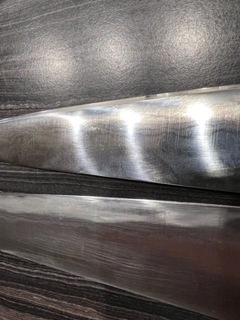

Eine beeindruckende Hardwareaussstattung. AUf Deinem Foto sieht die Schneide im Bogen sauber und gleichmäßig aus. Das kannst Du gut.

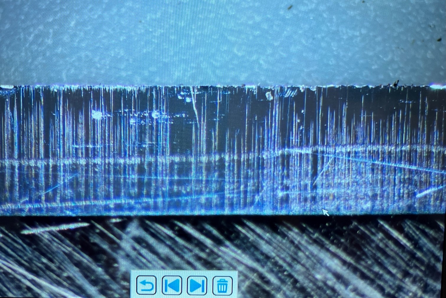

Falls nicht wäre das eine lohnende Anschaffung. Damit siehst Du auf einen Blick ob Du Mikroausbrüche oder ob die Schneidkante gerollt ist.
Beides wäre ein Indiz für einen zu spitzen Schleifwinkel in Anbetracht von Stahl, Wärmebehandlung, Schneidtechnik, Schnittgut und Unterlage.
Sprich ob ein spezifisches Messer einen Winkel halten kann oder nicht ist von vielen Parametern abhängig.
Unabhängig von der Möglichkeit des Vorhandenseins einer Wire-egde, könnte daher auch Dein gewählter Schleifwinkel zu spitz sein.

2: Ich hab mal ein Mikroskop-Foto von der Schneide gemacht und bin richtig erschrocken, so sieht die jetzt aus (wie gesagt nach bisschen Fleisch, nem Kürbis und Obst):
Das ist ja alles wieder vollig ausgefranst, spricht ja wirklich für eine (viel) zu dünne Klinge, oder?
Die Wellenförmigen horizontalen Streifen sind übrigens kein anderer Winkel, sondern schon der Beginn einer anderen Damastlage. Kann es sein, dass das Messer durch jahrelanges Misshandeln auf mechanischen Schleifapparaten oder dem unsachgemäßen Umgang mit Schleifsteinen einfach schon so runtergeschliffen ist, dass der Stahl, der eigentlich für die Klinge gedacht war, scho weg geschliffen ist?

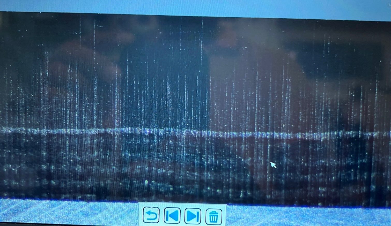

So sah die Klinge übrigens nach dem Schärfen/Entgraten aus, leider ne etwas andere Lichtführung:

Auf Deinem Schleifbild sieht die Kante gut aus.
Ich würde das zerrupfte Messer noch mal nachschleifen, ohne den Winkel zu verändern, weil ich gerne vom Bekannten ausgehe und nicht alle Parameter gleichzeitig verändere. Wenn Du dann wieder eine saubere Kante erreichst, mache gemäß Seite 62 den BESS Test und prüfe dann auf die Kerbe. Ist keine da, ist es kein Foliengrat.
Danach schneide was Weiches wie Tomaten oder Salatgurke. Und wieder die Schneide kontrollieren. Ist sie nun verunstaltet, würde ich die Schneidunterlage und/oder die Schneidtechnik vom Nutzer überprüfen.
