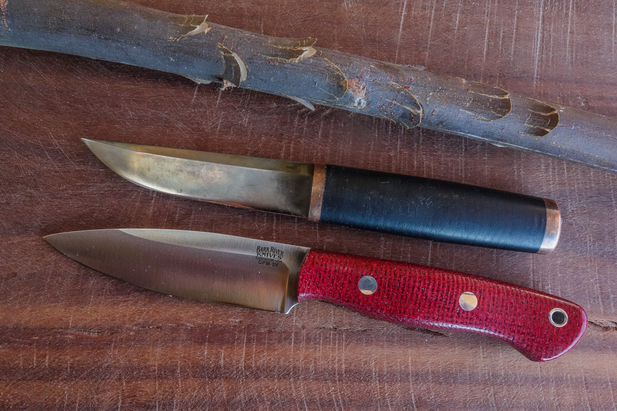

Rat King Cutting Contest ….

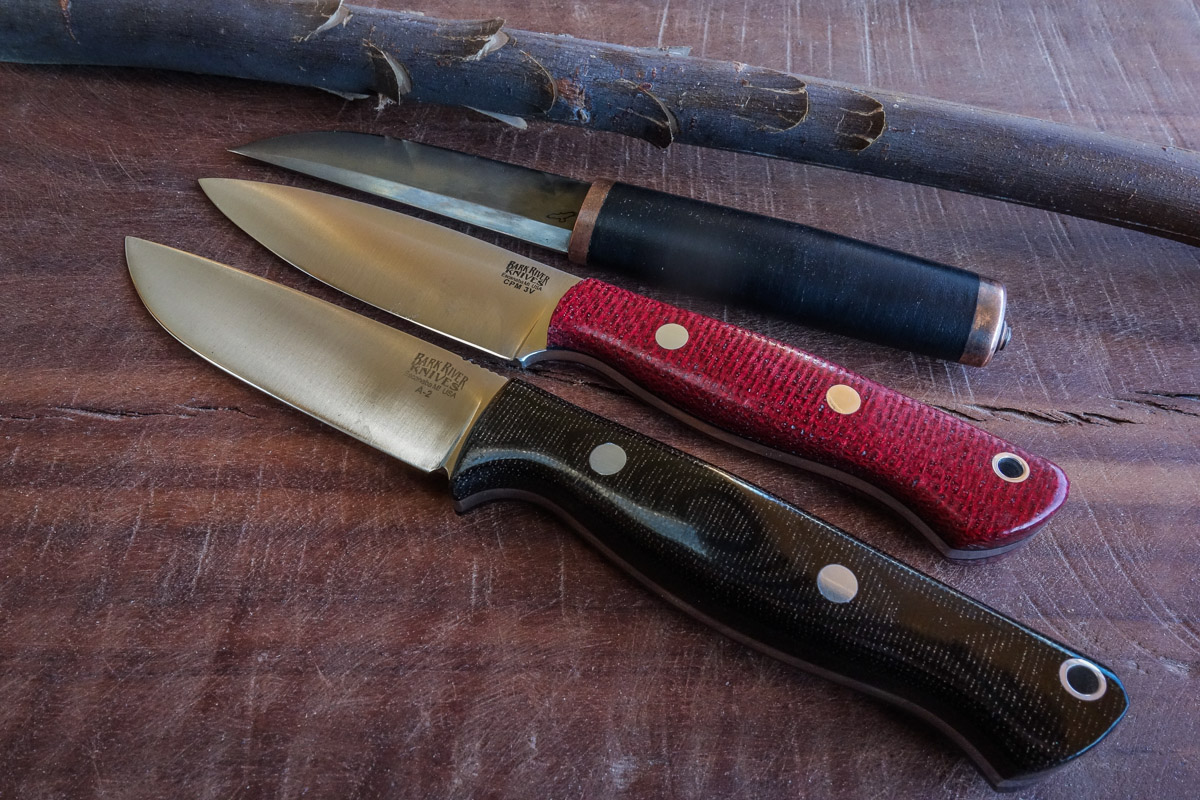

Habe mal wieder geschaut, was ich vergleichsweise fair auf den Rat King loslassen könnte. Habe mich für zwei von meinen BRKT entschieden - das Gunny Hunter FHG A2 (Full Hight Grind) und das Mini Aurora CPM 3V (ein Biest und definitiv meine beste Klinge von BRKT).
Die Daten in folgender Reihenfolge in mm: Klingenstärke max., Klingenhöhe, Höhe Anschliff, Klingenstärke hinter der Wate auf 1 mm Höhe, Klingenstärke auf 1 cm Höhe
Rat King: 3,5 20,5 15 0,25 2,4
Gunny: 3,8 24 24 0,33 2,25
Mini Aurora: 3,5 25 19 0,28 2,2
Alle drei Messer knackscharf abgezogen. Schräg von oben in einen harten Eukalyptusknüppel in flachem und steilerem Winkel diverse Einschnittversuche im Vergleich. Mit aller Kraft. Das Gunny hat absolut keine Chance gegen den Rat King. Das Mini Aurora liegt gleichauf …

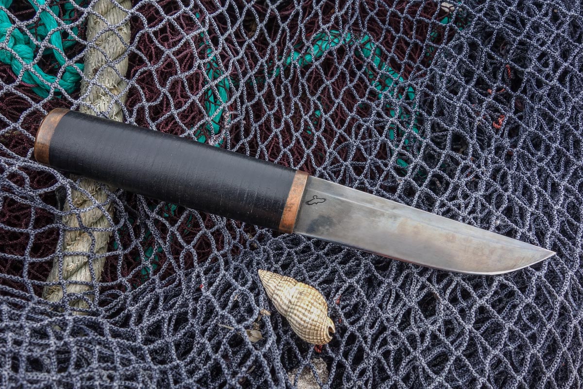

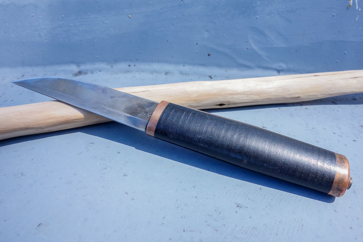

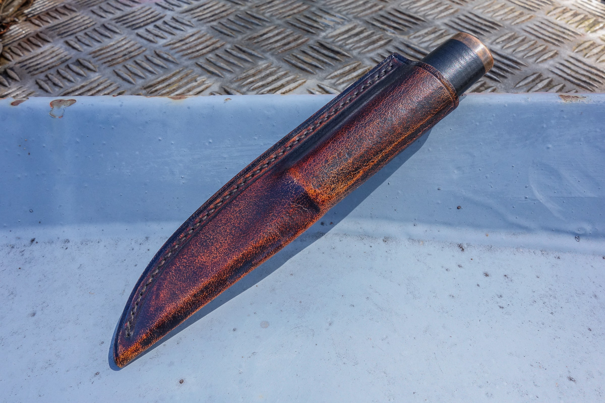

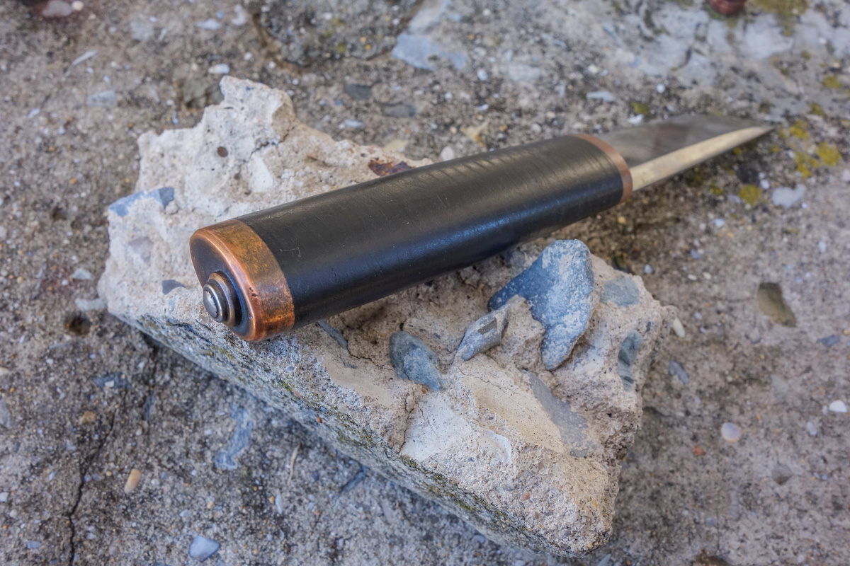

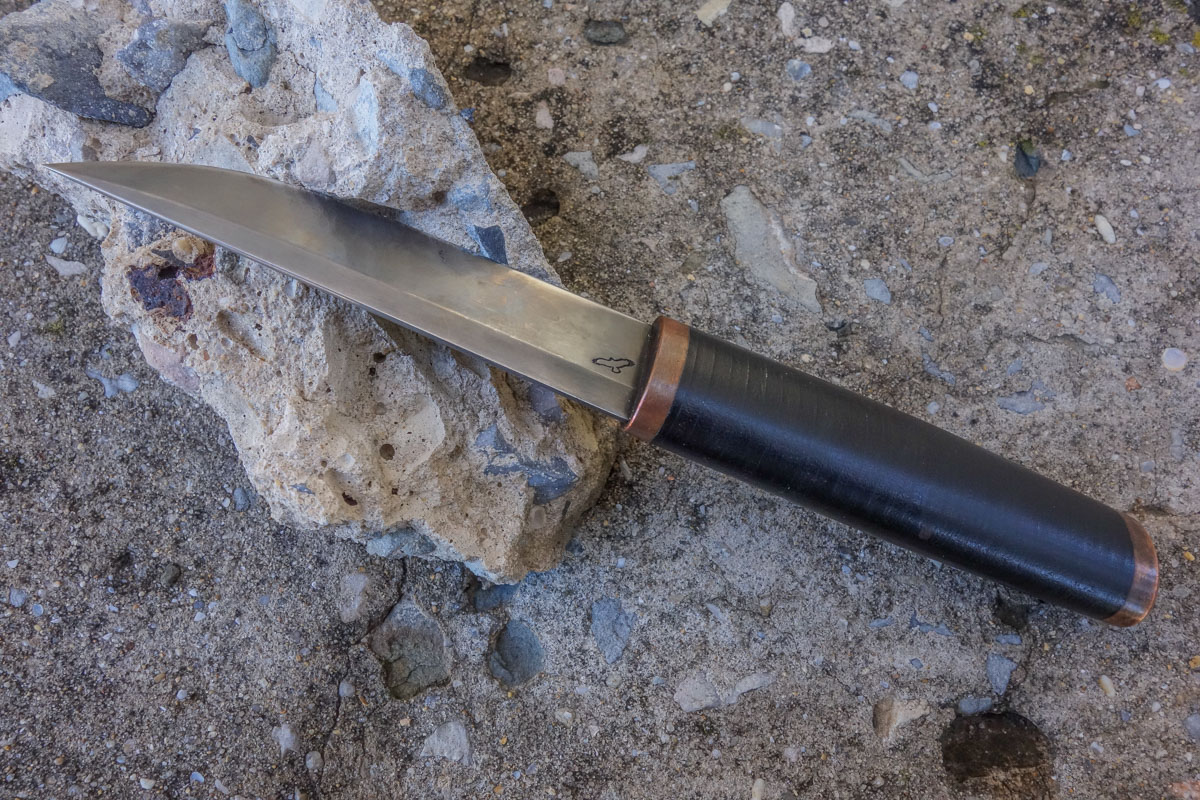

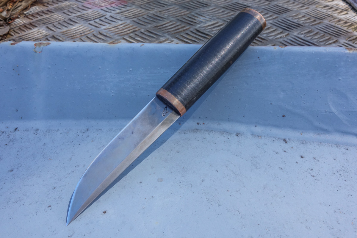

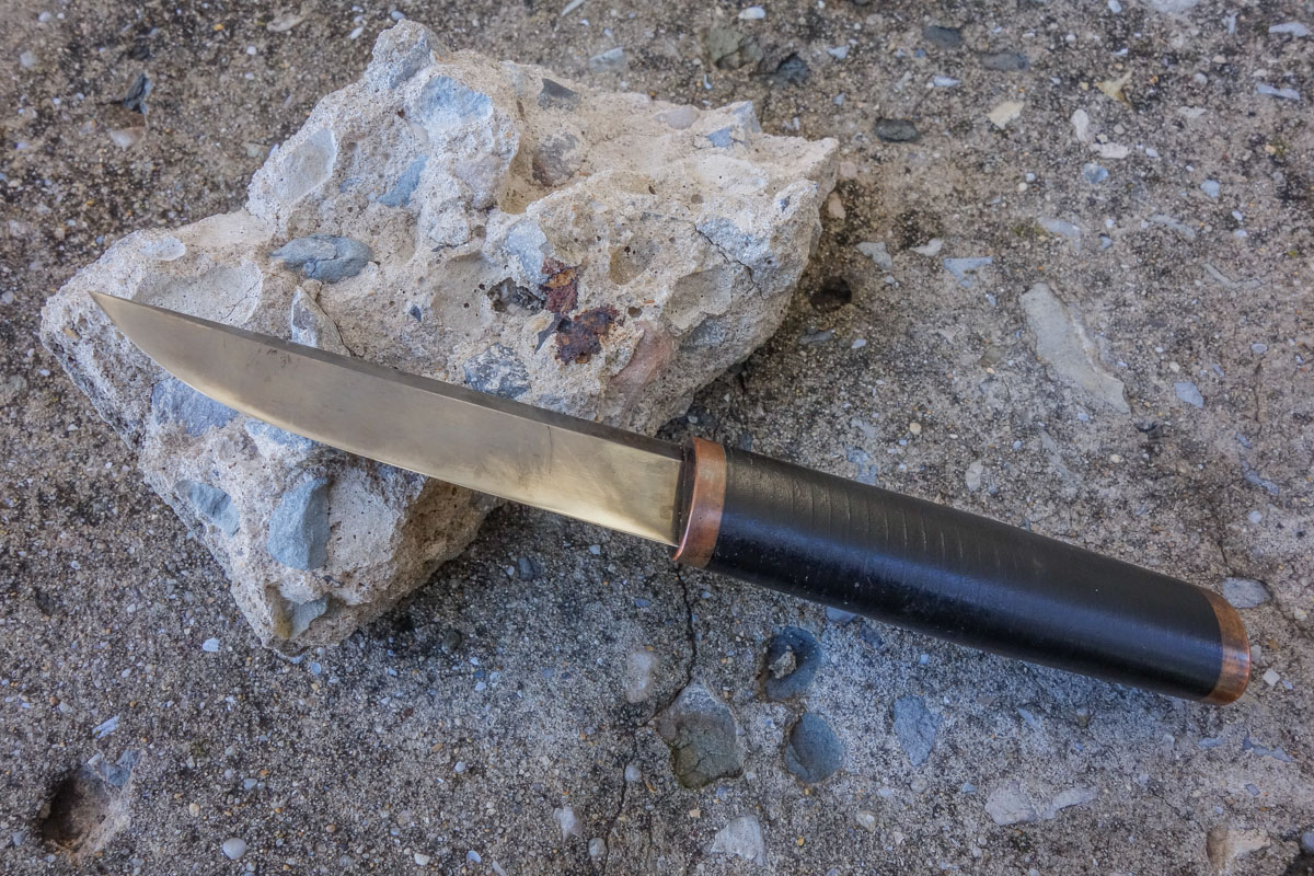

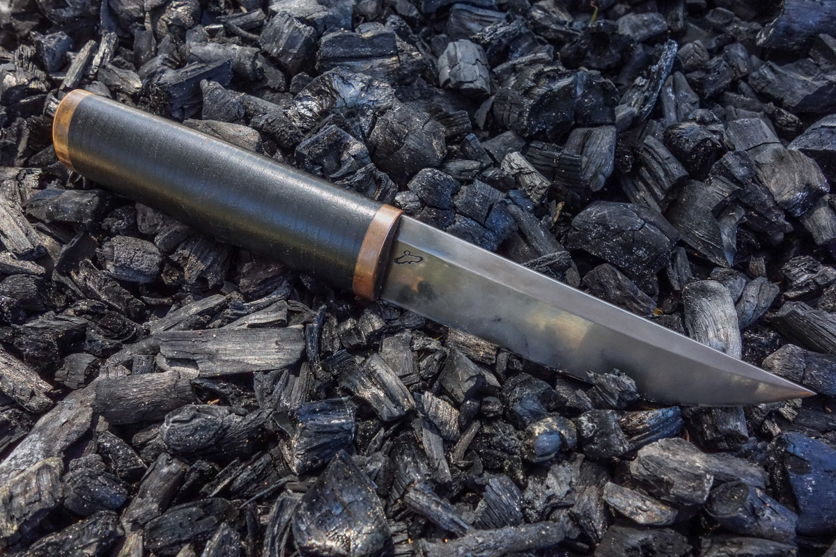

Bei der Retrospektive meiner Skandinavischen darf natürlich Daniel Bolls rhombisch angelegtes Custom Tommi Puukko nicht fehlen. Nicht nur schneidtechnisch ein Ausnahmegerät. Wunderbar handlich im Gebrauch und tragefreundlich in Jacken- oder Hosentasche mit der Minimal-Scheide.
Mit seiner skandivexen Geometrie ganz nach meinem Geschmack. Habe gerade mal genau gemessen. Mit der Klingenhöhe von 15,3 mm bei Anschliffbeginn und dortigen 3,7 mm Klingendicke würde sich bei flach durchgeschliffenem Scandi ein Gesamtschneidenwinkel von 13,89° ergeben.
Die schlank konvexe Auslegung vergrößert ihn etwas. Er dürfte bei 17 bis 18 Grad liegen :super:

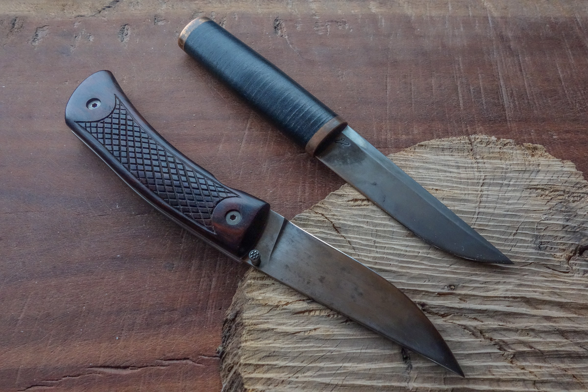

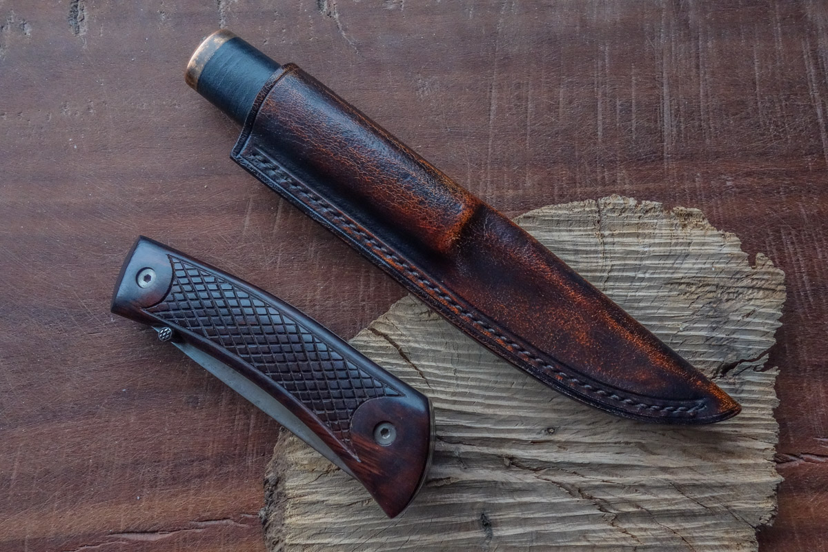

Es gibt eine Menge Messer ;). Aber zurück zum „Boll Custom Tommi Puukko“! Hier kommt es nochmal - zusammen mit dem Fischhautklapper …
attachment.php
attachment.php
R’n‘R
