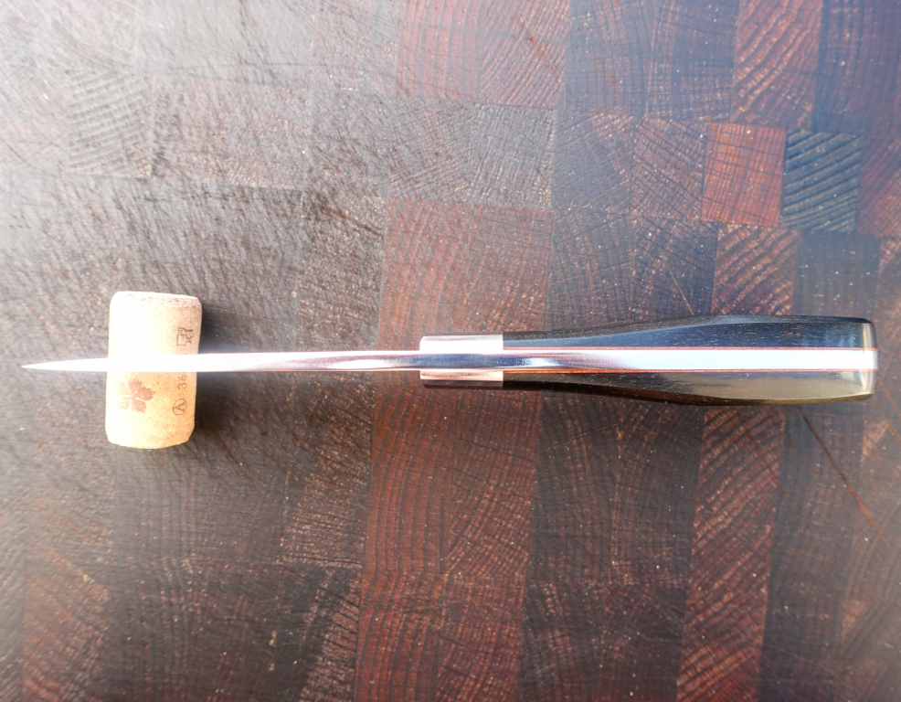

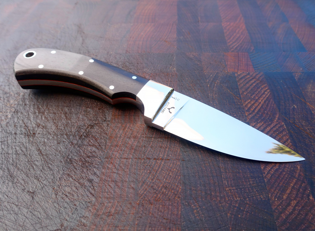

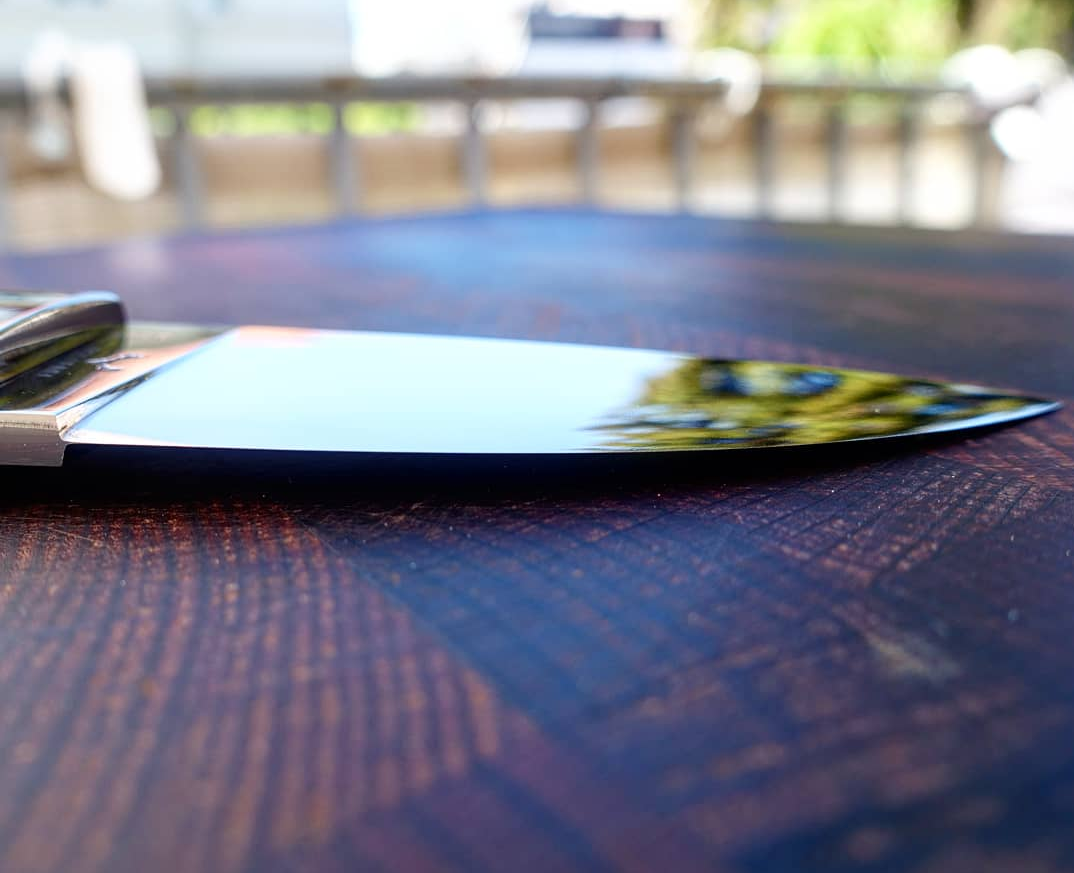

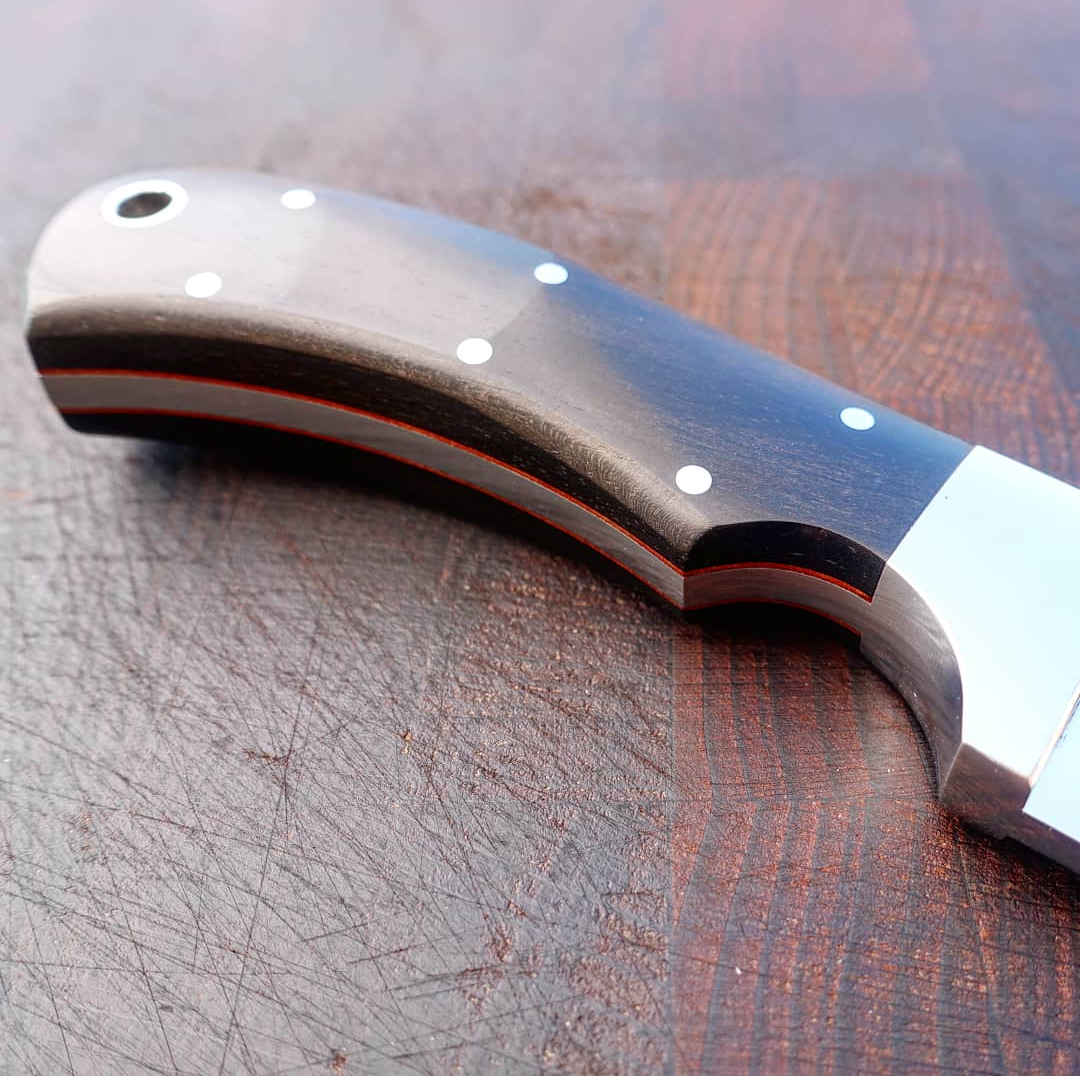

Klingenlänge: 9 cm (davon 8,4 cm scharf)
Klingenhöhe: 3 cm
Klingenstahl: 440C
Grifflänge: 10,9 cm
Gesamtlänge: 19,9 cm
Klingelstärke: 4,1 mm hinter dem Ricasso | ~0,25mm bei 1mm über der Schneidkante
Gewicht: 191 g
Schliff: leicht konvex auf Null
Made in Hungary
... Schliff, Verarbeitung und Haptik/Handlage zu dem Preis für meine Begriffe fast unheimlich gut.
