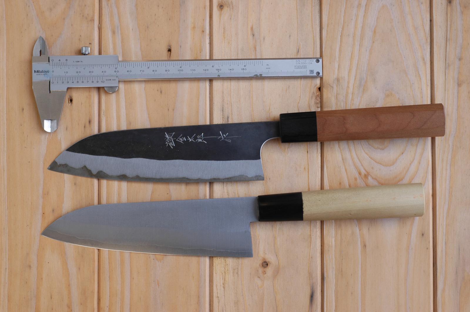

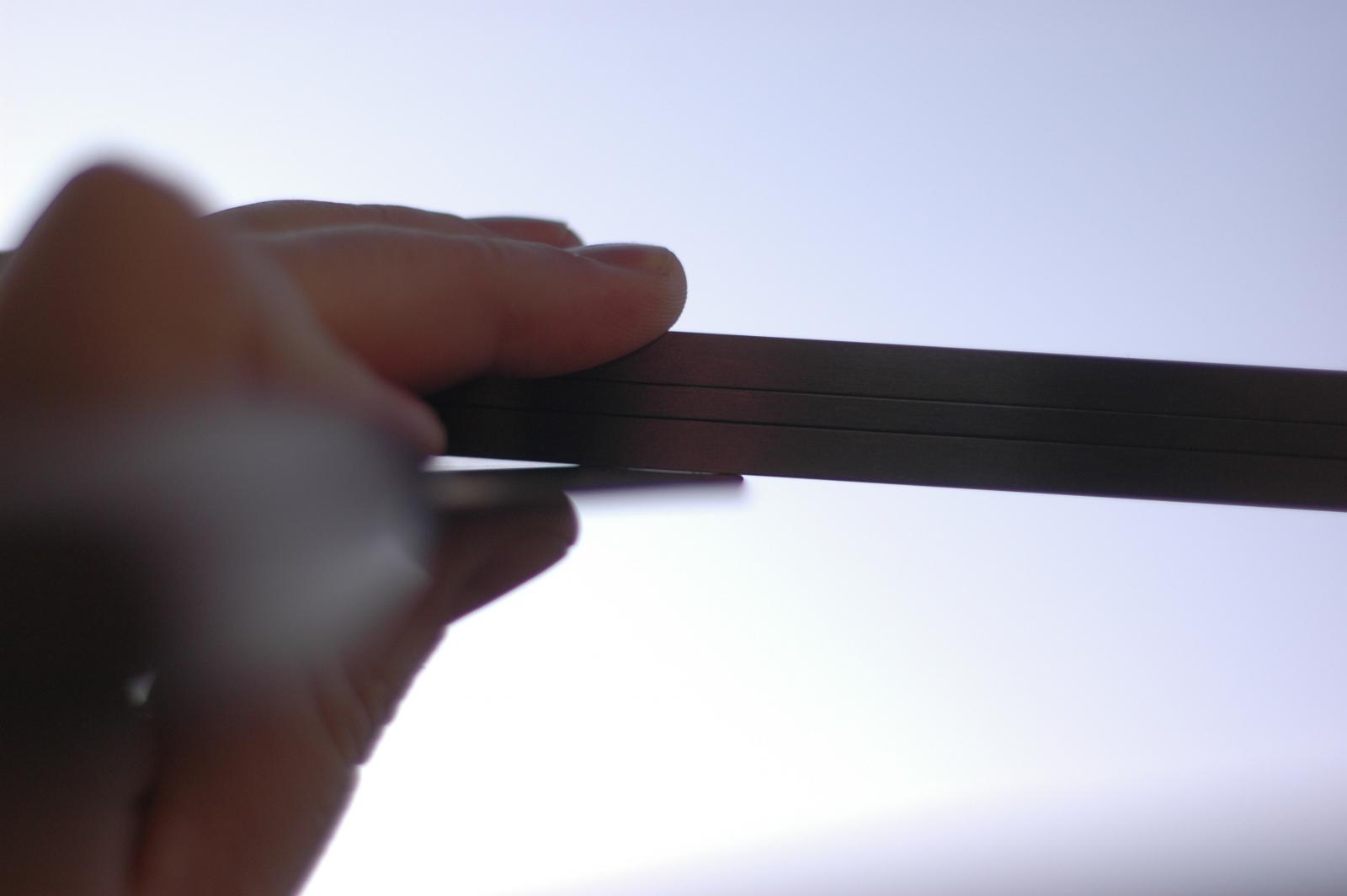

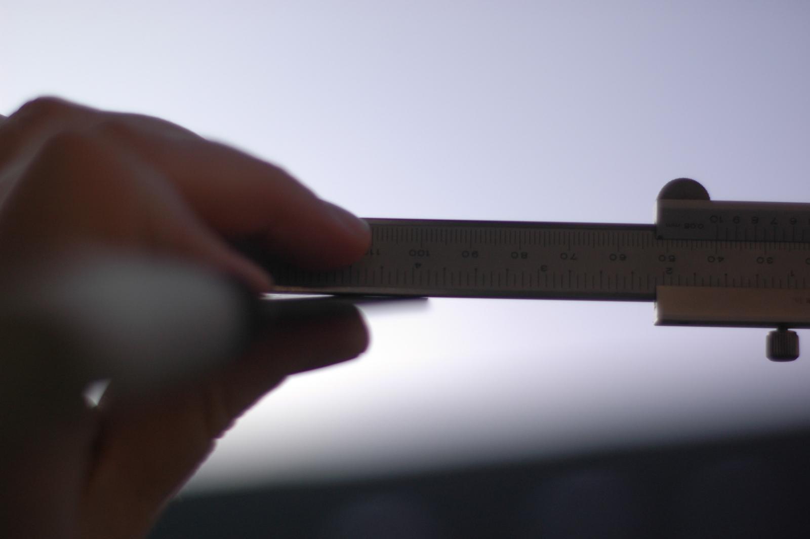

Fangen wir mal mit den trocknen Fakten an:
Die Angaben von scharfesjapan sind nicht immer wirklich extrem nahe an der Wirklichkeit (jeweils die Angaben der Website gefolgt von meinen Messungen):
Code:
Yoshimi Kato Aogami Santoku 165mm
Klingenlänge:	        165mm       Gesamt: 186mm   von Schneidenbegin: 170mm
Gesamtlänge:	        310mm       315mm
Gewicht:	        135g        141g
Klingenhöhe:            ???         46mm
Blattstärke:	        2,15mm      3,04mm
Mittlere Klingenstärke:	2mm         2,1mm
Zwinge:	                Pakkaholz
Shigeki Tanaka Gingami 3 Santoku 165mm
Klingenlänge:	        165mm       Gesamt: 172mm   vom Schneidenbegin: 165mm
Gesamtlänge:	        298mm       301mm
Gewicht:	        113g        118g
Klingenhöhe:	        48mm        48mm
Blattstärke:	        2,06mm      2,45mm
Mittlere Klingenstärke:	1,77mm      2mm
Zwinge:	                Büffelhorn
Die Klingenstärken sind also durch die Bank stärker als angegeben.

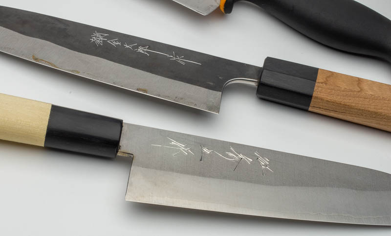

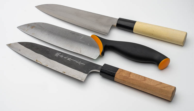

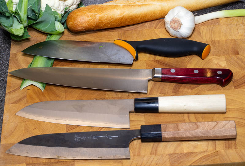

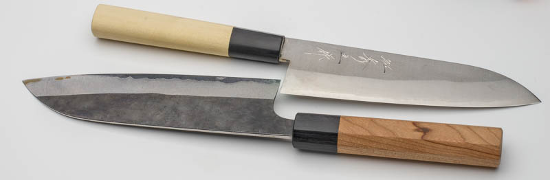

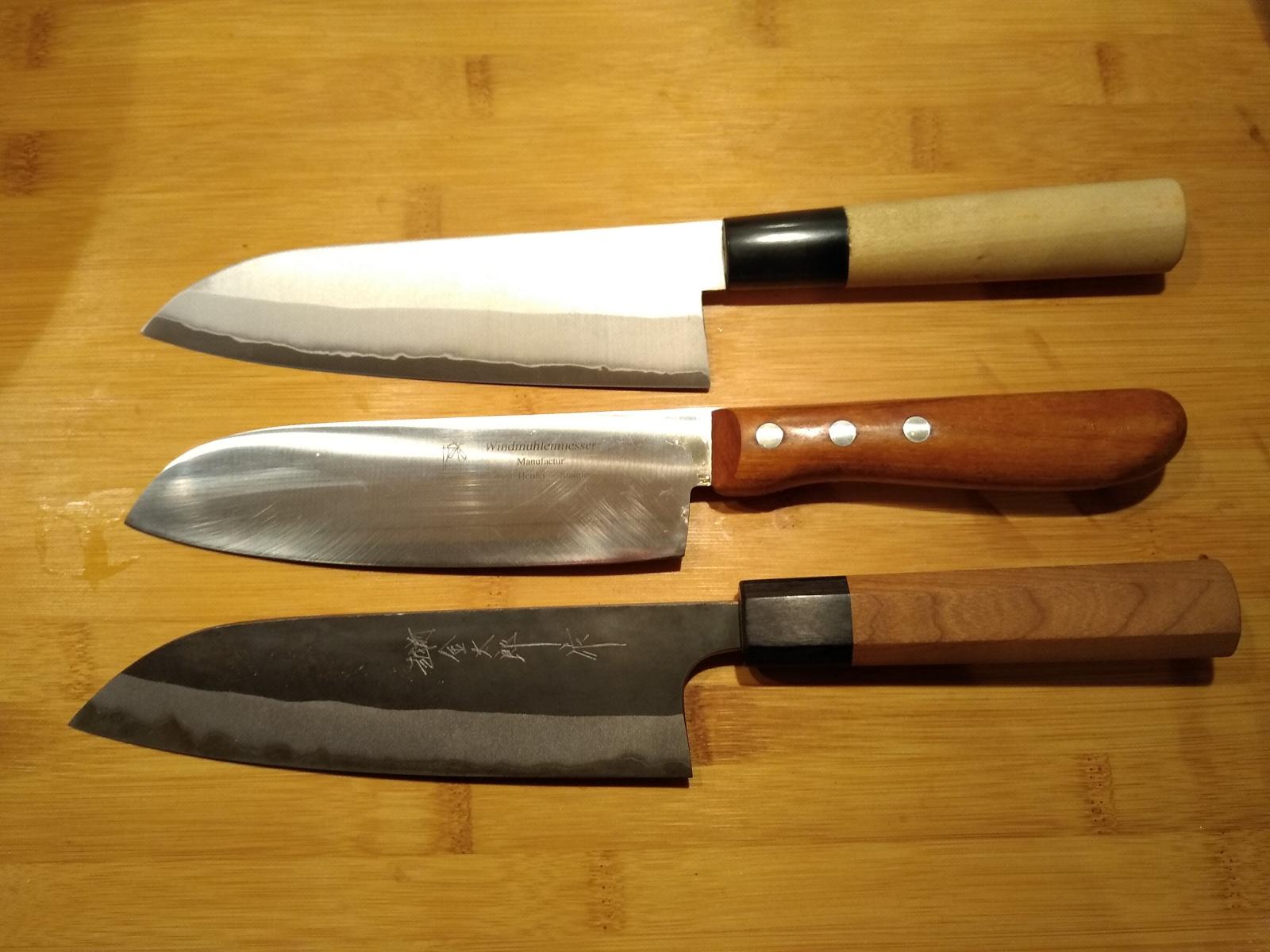

Hier im Vergleich mit dem hier erwähnten Fiskars Santoku und diesem Messer.

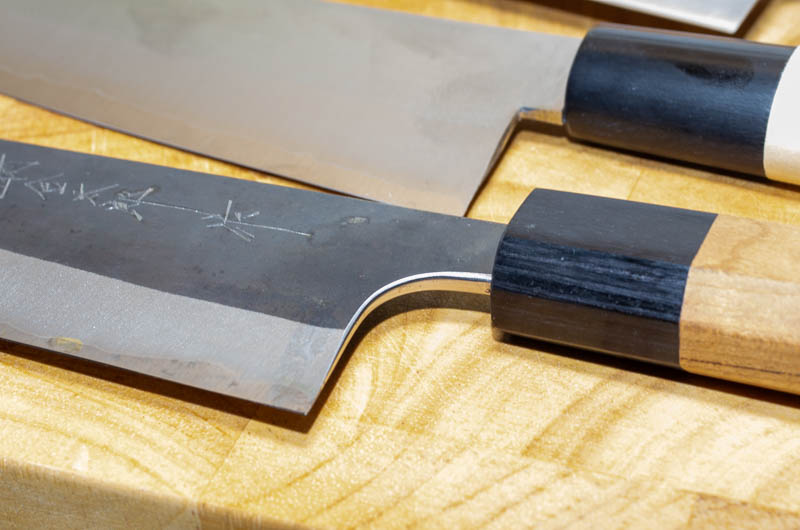

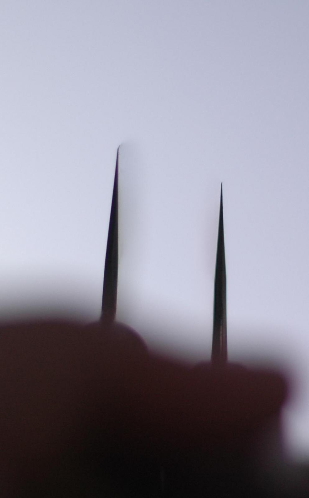

Die Höhe des Klingenanschliffs sieht man denke ich recht gut auf dem Bild. Beide haben einen minimalen Hohlschliff in diesem Bereich. Ganz im Gegensatz zu z.B. dem dem Dictum Santoku und auch dem anderen Referenzmesser hier dem Asagao Gyuto 210 R2; ersteres hat einen deutlich konvexen Schliff, zweiteres einen schwach konvexen Anschliff. Das Fiskars ist bretterlflach von oben bis unten. Die geringste Neigung zum Anhaften von z.B. rohen Kartoffeln hatte das Dictum, danach die Testmesser und das Asagao etwas gleich auf, auf dem letzten Platz das Fiskars.
Vom ersten Eindruck her habe ich das Yoshimi als ein Messer zum Verlieben betrachtet. Im Duo-Tone Finish und mit dem stärker konturiertem Griff und freundlichen Abrundung in allen Dimensionen an der Klingenwurzel.
Ein wahrer Handschmeichler.
Im direkten Vergleich hat sich aber recht schnell das Tanaka als besseres Messer herausgestellt.

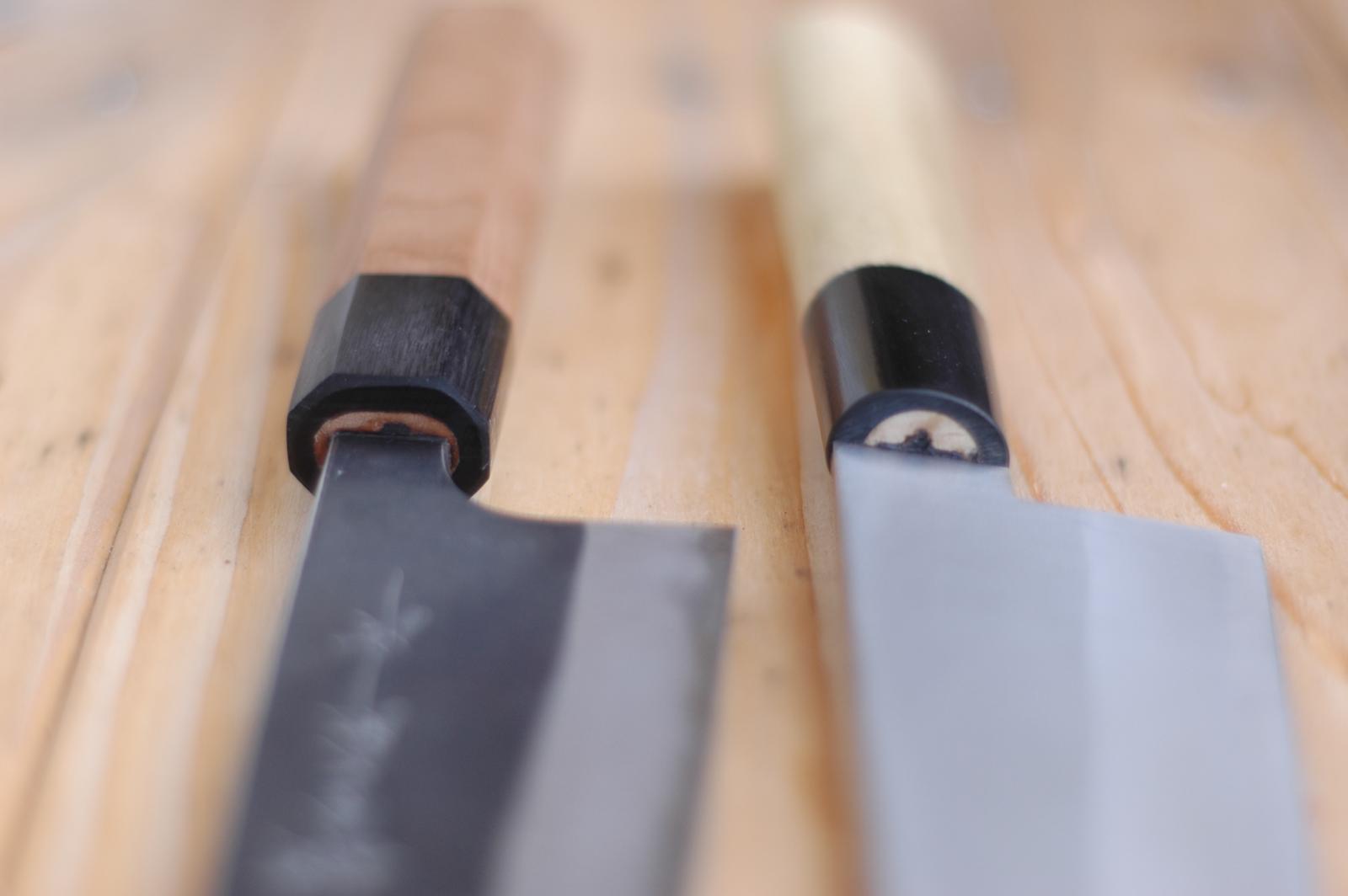

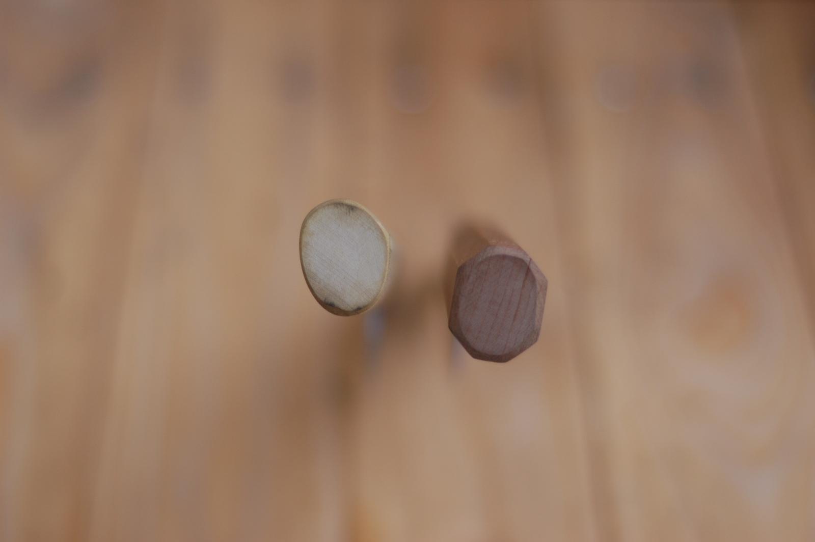

Korrosion aber hin oder her, das Shigeki liegt mir besser in der Hand. Es ist besser ausbalanciert und fühlt sich erheblich leichter (auch wenn die reinen Zahlen das nicht so deutlich ausdrücken) und wendiger an.

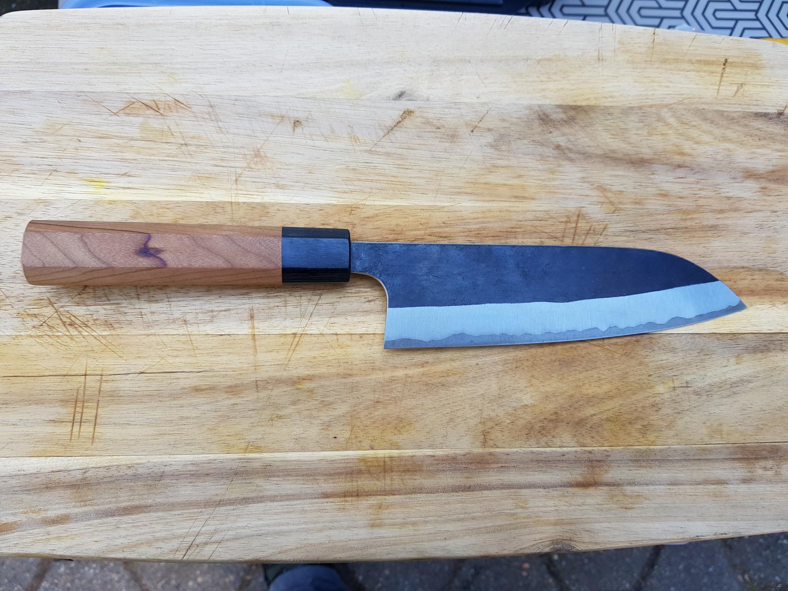

Für den Anfang will ich die Messer zur Ankunft bei mir mit Bildern Dokumentieren:
Da ich HankEr Bericht bewusst noch nicht gelesen hatte und als bei Ankunft die Rostflecken am Yoshimi sah, habe ich sofort bei ihm Nachgefragt, ob das schon bei ihm passiert ist um hier eine bessere Einschätzung haben zu können. Nachdem ich seinen Bericht gesehen hatte, war die Sache geklärt.
Das hat mich fürs Erste doch sehr pessimistisch gestimmt. Bin ich doch gar kein Freund von so schnell rostenden Messern.

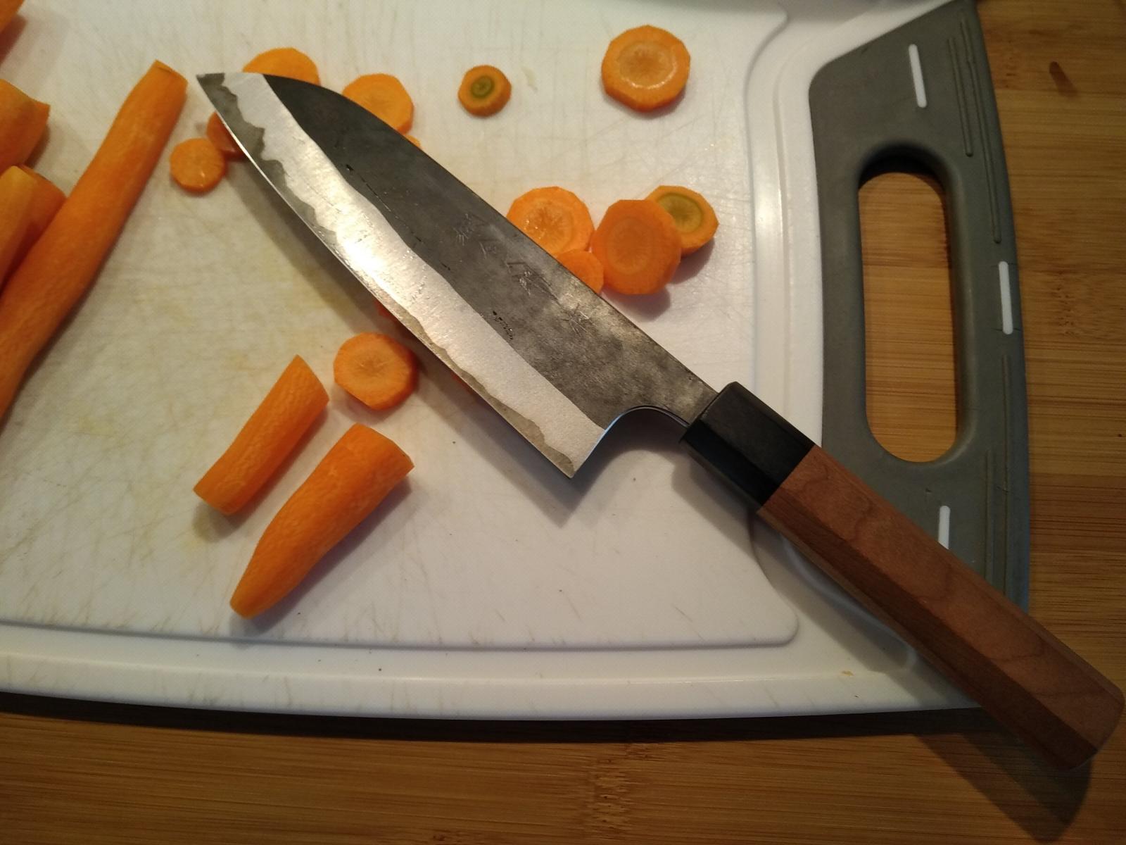

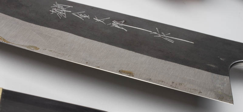

Zum Yoshimi Kato Aogami Santoku. Von der Optik das für mich schönere Messer. Die Rostflecken habe ich mit Neverdull behandelt. Danach waren sie zwar noch nicht weg, aber durch spätere Nutzung sind die dann verschwunden.
Gerade bei diesem Messer wollte ich im Camp besonders aufpassen. Denn als Schneidunterlage diente zwar ein Schneidbrett, aber die Sauberkeit hier ist nicht wie in der heimischen Küche. Da passiert es schnell das auch mal Sandkörner auf dem Brett liegen.
Mit Ausbrüchen oder Rost hatte ich nicht zu kämpfen, egal wann und wo. Ich war mit der Reinigung und der Trocknung wann immer es geht aber auch sehr penibel.

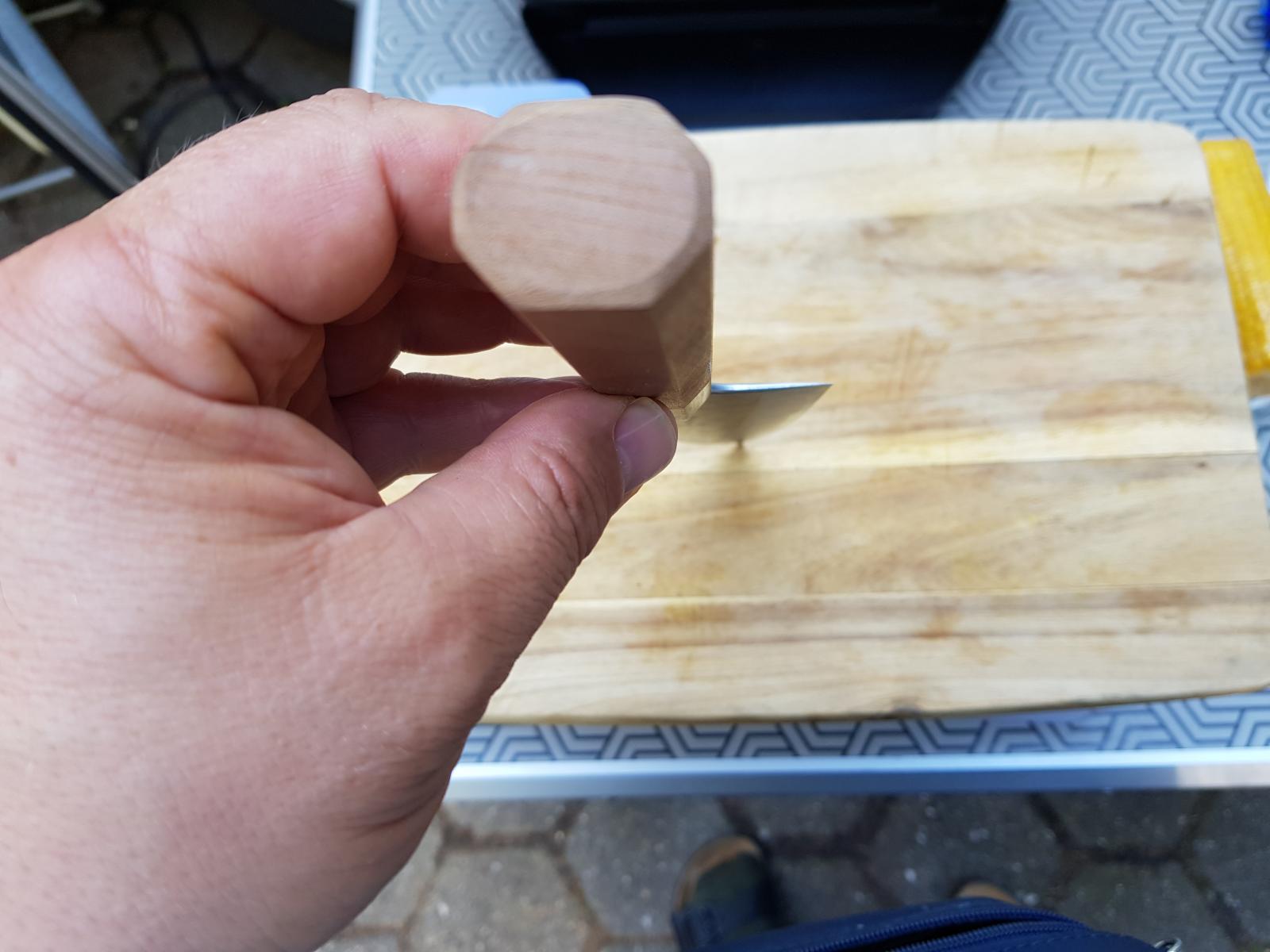

Der Griff ist für meine großen Hände ein wenig zu klein gewesen. Mein übliches Problem.

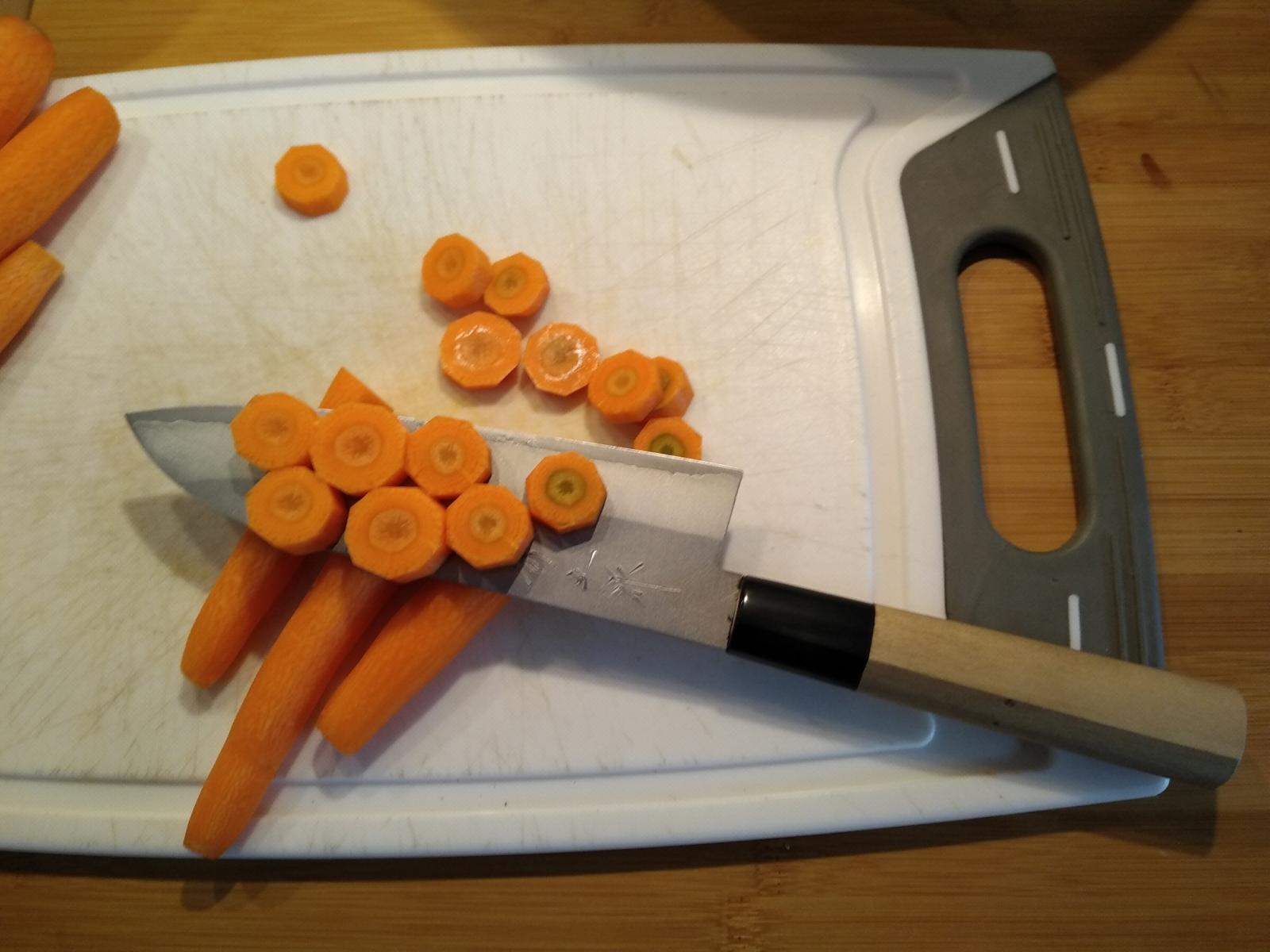

Sogar eine Wassermelone war mit den Messer in kürzester Zeit aufgeschnitten, von der Schale befreit und in kleine Stücke zerlegt worden!

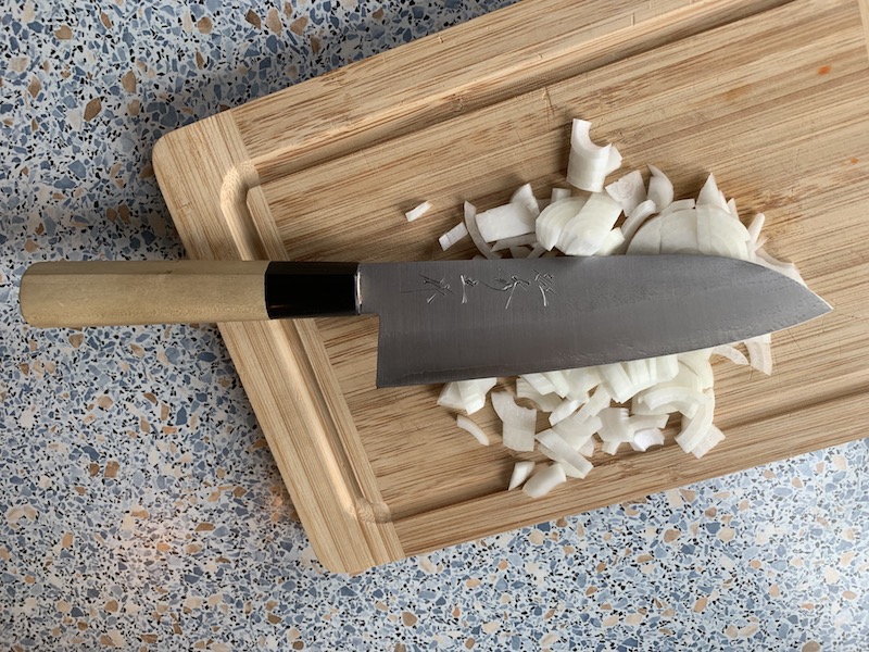

- Schneidet echt klasse, Zwiebeln in Würfel schneiden ist ein Traum.

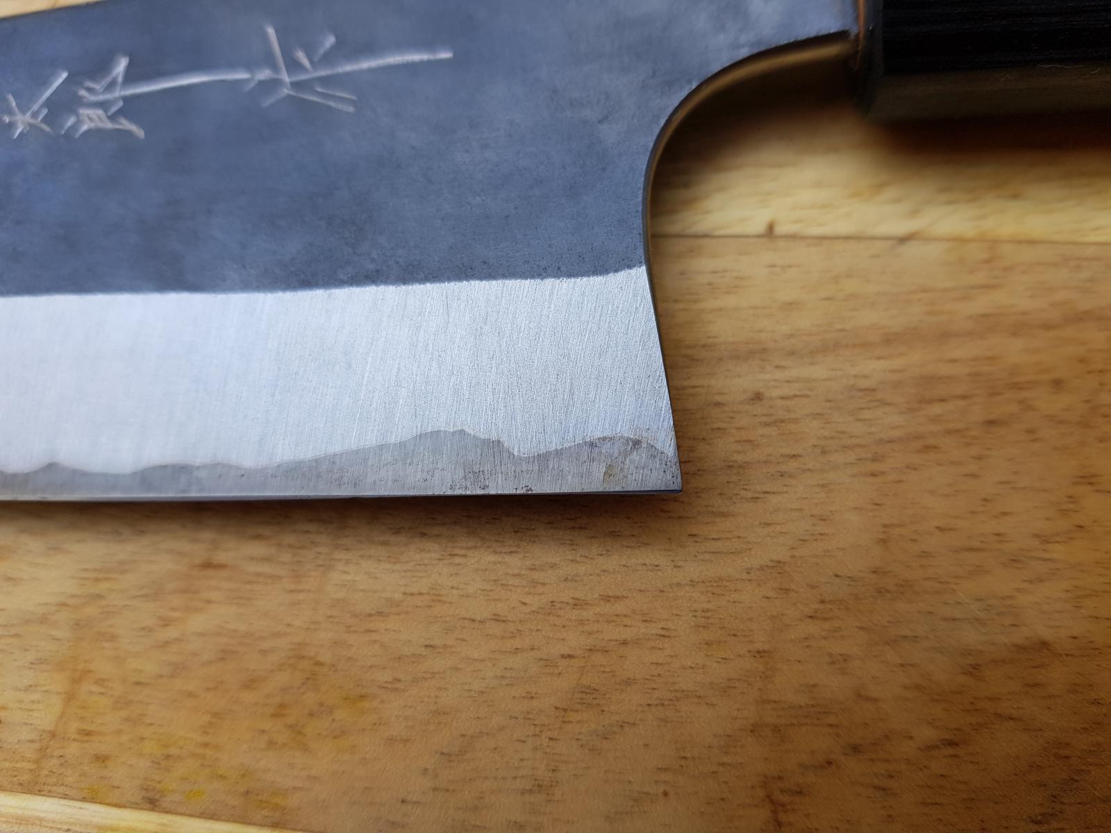

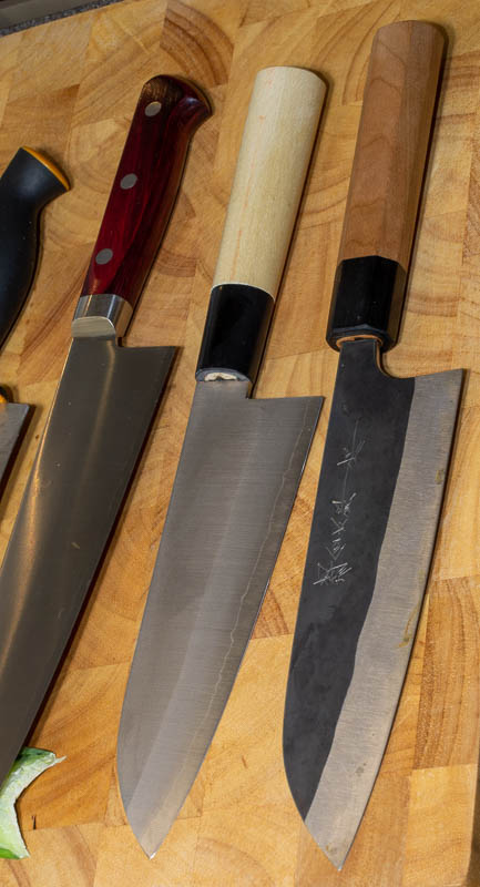

Los geht es mit dem direkten optischen Vergleich. Man sieht deutlich, das die Schneidlage des Kato reaktiver ist, was ich aber kaum beachte, da hängen genug reaktive Messer an der Leiste. Auch die Kinder wischen ein Messer nach der Benutzung direkt ab und haben sich daran gewöhnt. Zudem habe ich das Kato, wie schon erwähnt, auch wesentlich mehr genutzt, das Bild kann auf die Reaktivität keine Rückschlüsse erlauben.
attachment.php
Für mich ist das soweit ok und braucht keinen Kommentar:
attachment.php

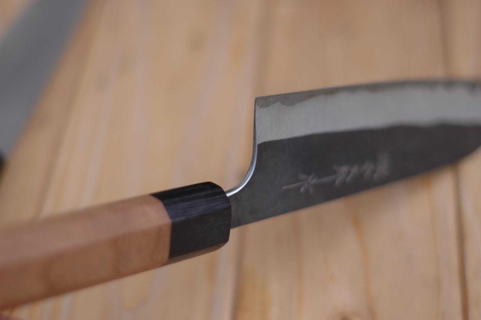

Das nächste Bild lässt erahnen, warum ich direkt beim Kato blieb(rechts auf dem Bild). Direkt über der Schneide habe ich 0,1(0,15 zu 0,25) mm weniger gemessen. Wenn der letzte Tester die technische Ausrüstung hat, das genauer zu messen und zu verifizieren, you're welcome. Grade beim Möhrenschitt oder durch die Zwiebel hat mir das Kato wesentlich mehr Spaß gemacht, wesentlich leichter in die Zwiebel, mit wesentlich weniger "knack" durch die Möhre.
attachment.php
Klingenschliff Kato, kompletter Hohlschliff bis zur Schneide:
attachment.php

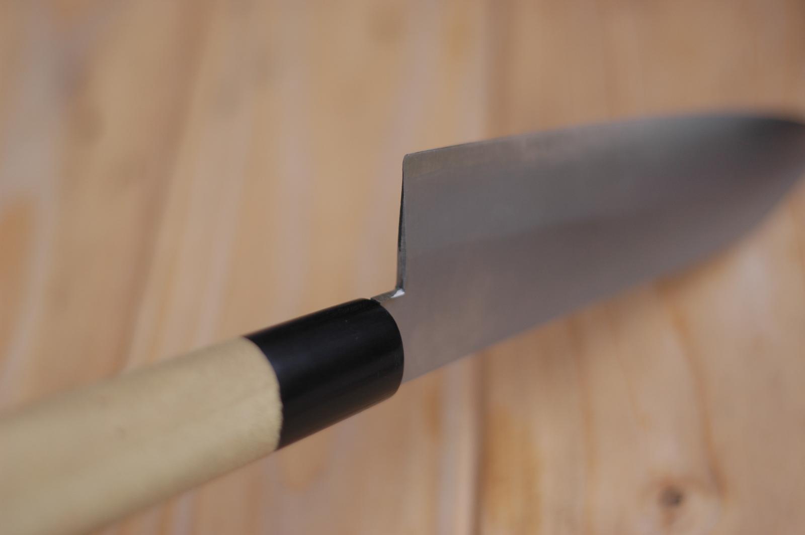

Klingenschliff Tanaka, abgesetzter Hohlschliff:
attachment.php
Vom Griffprofil würde mir das Tanaka auf Dauer evtl mehr zusagen, soweit dieser Kurztest eine Vorahnung diesbezüglich zulässt, beide Griffe sind für mein Empfinden gut genug und ermöglichen angenehmes Arbeiten.
attachment.php
Da ich beim Schnitt in der Küche etwas weiter vorne die Klinge greife, manche sagen pinch grip, ist auch an dieser Stelle das Kato für mich eine Spur angenehmer, da hier Wert auf einen verrundeten Kehl gelegt wurde.
attachment.php
attachment.php
Zusammenfassend und resümierend tendiere ich mit meiner Zuneigung sehr stark zum Kato, in der Hauptsache wegen des Ausschliffes der letzten mm zur Schneide hin. Beide Messer erlauben sich, so wie ich das beurteile, keine handwerklichen oder funktionalen Schnitzer. Die Frage, ob sie den Preis rechtfertigen, stellt sich eigentlich nicht. Wer bereit ist, 200€ für ein Messer herzugeben, der will auch ein bisschen den Nimbus eines traditionellen japanischen Schmiedes(auch wenn er, wie im Video des Kato zu sehen, inzwischen Bandschleifer benutzt :) ) und erhält fein schneidende Messer, die eine gute Schärfe annehmen und die auch gut halten können.
Danke für die Aufmerksamkeit

So, da sind sie also, die beiden Herausforderer. Dank an dieser Stelle an scharfesjapan.de für die beiden Schönheiten.
Antreten werden sie gegen den Hausherrn, das Herder Windmühle Santoku in rostfrei.
Und was gibt es schöneres zu dieser Jahreszeit als einen deftigen Gemüseeintopf? Los gehts - tu ma erstma die Möhrchen.
Was mir schon am Anfang auffiel ist, dass die Kanten beim Tanaka Gingami vergleichsweise scharf sind - am Rücken aber auch dort, wo man mit dem Zeigefinder reinrutscht. Das hat mich beim Herder auch gestört, sodass ich das damals (TM) sofort geändert habe. Das Yoshimi Kato hat zum einen mehr "Platz" für den Zeigfinger aber auch abgerundete Kanten und ist somit angenemer zum Arbeiten.
Beide Messer kamen leidlich scharf und so reichte es, sie erst einmal über einen Lederriemen zu ziehen.
Wie man sieht gehts mit den Möhren auch gut ab. Danach kam die Kohlrabi.
Schön hart und eine kleine Herausforderung, die aber alle 3 bestens gemeistert haben. Gefühlt mochte ich das rostende Santoku da lieber, aber das kann auch nur mein Wunschbild sein, weils wirklich das hübscheste aus der Riege ist.
Die Kartoffeln stellten für alle 3 keine Herausforderung dar - ich hab gar nicht gemerkt, dass sie da sind.
Zuletzt kam dann der Schinken, da hat dann das Herder wegen der hohen und glatten Flanke und der erhöhten Reibung tatsächlich etwas mehr Kraft gebraucht, das Yoshimi Kato am wenigsten. Aber auch das kann nur Resultat meiner Einbildung sein :)
Das Sellerie und die Wurst hab ich dann am Ende mit meinem Santoku geschnippelt, da habe ich wirklich keinen fühlbaren Unterschied mehr erwartet.
Und das Resultat: Lecker!
Aber ich tu mich tatsächlich schwer, mich für mein Herzblatt zu entscheiden. Nehme ich den Klassiker, der aber bereits in meiner Schublade haust? Das rostfreie Santoku mit dem schicken Griff oder doch das Messer mit Character und den abgerundeten Kanten? Ich würd ja einfach gern alle 3 behalten wollen :)
Der heimliche Star des Tages?
Mein Sparschäler:
Ohne Dich geht gaarrrr nichtsssss - mein Schatz!
Gruss
Christoph

Die Messer sind echte Augenweiden.
Das "Tanaka Gingami 3 Santoku" ist aus einem rostträgen chromlegierten Edelstahl ("Silberpapier-Stahl") gefertigt.
Bei der Stempelung scheint jeder Strich von Hand eingeschlagen worden zu sein und ist
ein kleines Kunstwerk für sich. Der Übergang von der Klinge zum Griff könnte tatsächlich etwas besser entgratet sein, könnte man allerdings auch mit relativ geringen Aufwand nachholen.
Der Griff macht erst mal nicht so einen dramatischen Eindruck.
Die Zwinge ist relativ glatt, ich hätte auf Kunststoff getippt, soll allerdings solle es Horn sein...
Habe leider vergessen die Zwinge nochmal genauer unter die Lupe zu nehmen.
Der Griff ist aus hellem Holz (nicht so mein Fall) hat genau die richtige Rauhigkeit zum arbeiten. Bei der richtigen Haltung des Griffes habe ich mich erst etwas schwer getan.
Klar kann man das Messer hinten am Griff halten und damit schneiden.
Optimal ist der Griff (in Kastanienform) jedoch erst wenn man ihn im "Pinch-Grip" ganz vorne packt.
Dann liegen die vordersten zwei Finger schon fast komplett auf der Klinge.
Das war erst etwas ungewöhnlich für mich, klappte aber schon nach kurzer Zeit sehr gut.
Shigeki Tanaka Gingami 3 - Klinge.jpg Shigeki Tanaka Gingami 3 - Süßkartoffel (1).jpg Shigeki Tanaka Gingami 3 - Süßkartoffel (2).jpg
Das "Yoshimi Kato Aogami" ist gem. Hersteller aus Super Aogami (= "Blue Super"/ mod. "Blaupapier-Stahl") mit je einer rostträgen Außenlage auf jeder Seite. Dieser wolframlegierte Stahl ist erst mal nicht rostfrei und reagierte auch leicht beim schneiden von Zwiebeln. Allerdings bei weiten nicht so extrem wie ich es von einigen anderen Kohlenstoffstählen kenne. Die nicht näher definierten Außenlagen reagierten zu meiner großen Überraschung gar nicht auf die Zwiebel.
Der Griff des ist achteckig und liegt "warm" und gut in der Hand. Die beiden Hölzer harmonieren gut miteinander.
Greifen muß man den Griff etwas weiter hinten als bei dem Tanaka, also mit nur mit einem Finger vor dem Griff (Daumen nicht mitgezählt). Hier macht sich der verrundete Kingenrücken sehr gut. Die Stempelung wurde auch anders hergestellt, zum Teil sieht die Nut gemeißelt aus.
Yoshimi Kato Aogami Santoku  (2).jpg Yoshimi Kato Aogami Santoku  (6).jpg Yoshimi Kato Aogami Santoku  (3).jpg Yoshimi Kato Aogami Santoku - Griffform.jpg
Das Schneiden:
Bisher habe ich den nach einigen Experimenten mit "europäischen" Santoku's (Zwilling, Herder, Gehring) und einigen Industriejapanern (Global, ???) die Messer direkt wieder in die Ecke gelegt um wieder zu meinem Kochmessern zu gegreifen. Aus diesem Grund habe ich eigentlich nicht besonders viel erwartet.
Der erste Test sollte eigentlich mir verschiedenen Messern erfolgen, ich bin jedoch direkt beim "Tanaka Gingami 3" hängengeblieben. Im Bereich des Druckschnittes hat sich eine völlig neue Welt aufgetan.
Für den Wiegeschnitt ist es erwartungsgemäß genau so wenig geeignet wie zum (Süß-) Kartoffelschälen.
Die Schärfe war hervorragend. Das schneiden ein reines Vergnügen.
Das Yoshimi Kato stand bei den nachfolgenden Tests dem Takana in keinster weise nach.
Der einzige für mich deutlich zu erkennende Unterscheid lag in der leicht unterschiedlichen optimalen Griffhaltung.
mit Möhre.jpg mit Zwiebel.jpg Yoshimi Kato Aogami Santoku  - Zwiebel.jpg Yoshimi Kato Aogami Santoku  optimale Haltung.jpg
Fazit: Zwei Supermesser, zu einer Entscheidung welches das "Bessere" Messer ist konnte ich mich wirklich nicht durchringen.

Hallo zusammen, auch ich kann jetzt meine Eindrücke schildern:
1. Ich bedanke mich ganz ausdrücklich bei Herrn Wiebelhaus von scharfesjapan für die testmöglichkeit beider Messer und bei Pitter für die Organisation des PA. Erwähnenswert ist hier, dass auch Nichtmitglieder die Messer testen konnten.
2. Erster Eindruck: Beide Messer kamen in für mich typischen Verpackungen daher, wobei der erste Eindruck sich wie ein roter Faden durch die 2 Wochen Test gezogen hat: das Yoshimi erschien mir wertiger verarbeitet und ließ sich
angenehmer greifen. Eine Homage an den japan-typischen "eckigen" Griff. Beide Messer habe ich zuerst einmal nass abgewischt, um die Korrosionsfähigkeit zu testen, an sich unwichtig, denn hochwertige Messer sollte man nie dieser
atypischen Pflege aussetzen. Hier war das Shigeki beständiger, aber wie gesagt, ich wollte es einfach nur wissen.
3. Eigentlicher Test: Beide Messer wurden über die gesamten zwei Wochen zu vielfältigen Küchenarbeiten herangezogen, von den drei Tugenden (Fisch/Fleisch/Gemüse) über Zwiebeln, Knoblauch, viele Kräuter und andere übliche Zutaten der
europäischen Küche. Hier zeigten sie für mich ähnliche Leistungen, die Spitze des Yoshimi erschien nir besser geeignet, ein Stück Fleisch zu parieren oder einen Fisch/Forelle küchenfertig zu machen.
Da beide Messer schon mit sehr ordentlicher Schärfe bei mir ankamen, habe ich mich darauf beschränkt, mittel eines Schweizer Polierstahles die Schneiden wieder aufzurichten.
Ich arbeite in der Küche mit einer in Europa üblichen Haltetechnik, indem ich mittels Daumen und Zeigenfinger der messerführenden Hand recht weit vorne greife. Und auch hier zeigt das Yoshimi aufgrund der an diesem neuralgischen Punkt
benutzerfreundlichen Rundung seine Vorteile. Beide Messer liegen aber gleichauf, wenn man normale Dinge schneidet von der reinen Leistung her.
Ich arbeite normale mit einem sehr dünn ausgeschliffenen Solicut 21 cm Küchenmesser und verschiedenen anderen Modellen in der Größe, von daher hat mir bei beiden Messern etwas das gewohnte Gewicht gefehlt.
4. Fazit: Würde ich mir diese Messer kaufen? Eine gute Frage, denn sie liegen vergleichbar auf einem hohen Preisniveau, irgendwo so fast das Doppelte. Bringt die grundliegende Schneidleistung den rechtfertigenden Part zum hohen Preis?
Eigentlich nicht, denn mit einem Küchenmesser europäischer Fertigung auf hohen Qualitätsniveau, der Hälfte vom Preis und nach Ausdünnung ähnlichen Schneidleistung bei höherer Korrosionsbeständigkeit. Aber beide Messer an sich und
insbesondere das Yoshimi haben mir einfach Spaß gemacht. Ein Messer muss mir aber einfach auch gefallen und damit hat das Yoshimi den Test für mich gewonnen und ja, dieses Messer würde ich mir auf jeden Fall kaufen.
