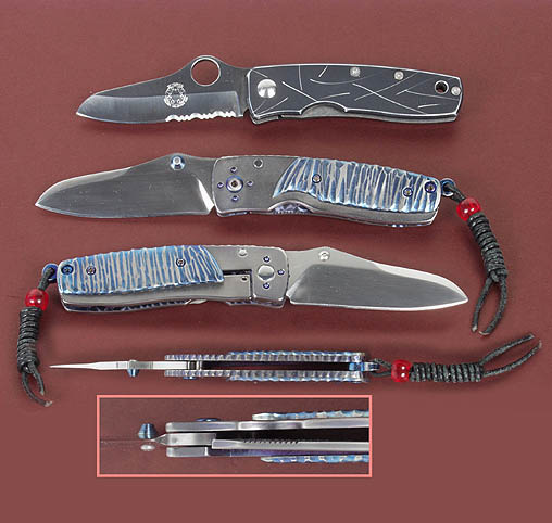

Das kleinere Modell liess ich mir von Freagle bauen. Auch hier dauerte es gut ein halbes Jahr und die Zusammenarbeit war klasse.
Es ist ein Framelock mit S90V (CPM420V) Klinge, Flachschliff. No Clip.
Masse: offen 15,5 cm, Klinge 6,8cm 3,5mm stark, Griffstärke 1,3cm.
Das Griff- bzw Overlaymuster und Oberflächen- Finish hab ich selber bei Freagle in der Werkstatt gemacht. Auch den Sonnenschliff innen sowie alle Färbarbeiten (hitzegefärbte Overlays mit echtem Mactheknife Muster und leichtes Orange-peel finish mit blau anodisierten dimples und rimples auf dem Rahmen). Alle Schrauben, Spacer mit Ausnahme des Pivotpins und Stoppin aus gehärtetm Stahl sind aus hitzegefärbten Ti.
Dadurch, dass ich direkt "mitgearbeitet" :D habe, ist es wirklich "mein" Taschenmesser geworden. Danke nochmal an Freagle.
P.S.: in der Draufsicht sehen die Klingen leider unglücklich kurz aus, was sie aber nicht sind.
(Freagle wird in Kürze die Bilder nachliefern.)

Sehr schön die Fälschungen, zwar kein Loch :(, aber dafür Platz für einen vernünftig hohen Anschliff. Und die Fangriemenöse, sowie der Knoten mit roter Perle sehen am Modell von freagle extrem neckisch aus :)
Wow! Beide Fälschungen gefallen mir sehr gut-die vom freagle etwas besser, wegen den hohen Anschliff und den geilen Overlays! Wie hast Du dieses Rillenmuster angebrach?
Grüße und Glückwunsch, Jens.
@Jens: da gibts so einen Winckelbandschleiferschleifer von Bosch mit sehr kleiner Rolle vorn, mit dem ich schon einige Messer bearbeitet habe. Nach Schliff hitzegefärbt und anschliessend mit Schmirgel die erhöhten Stellen nachgeschliffen.
TOP! die freagle/mactheknife collaboration gefällt mir!
haben die titanschrauben um die achsschraube auch eine konstruktive bedeutung oder sind die nur für die optik?
@fria:
die "Titanschrauben" um die Achse sind Dimples=kleine eingefrässte Vertiefungen, die gefärbt wurden. So wechen der Obtig un so...
beides sehr schöne kopien - soweit man diese schmuckstücke so nennen darf ;-))
supergoil wäre die form vom "zwicker" mit den materialien und dem design vom freagle-spydi.

Sehr schöne Arbeit!
Ich bin ein großer Fan des Originals und die beiden Anfertigungen sind eine echte Weiterentwicklung.
IIRC ist das c15 1990/91 auf den Markt gekommen und seither hat sich schon einiges getan.
Beim "Zwicker" ist die Anlehnung stärker wenngleich auch hier schon "evolution" feststellbar ist.
Der "Freagle" ich muß schon sagen Hut ab! Hier scheint mir doch mehr "Neues" eingeflossen zu sein. Da kann man schon eher Ähnlichkeiten mit DeVilliers erkennen. Echt toll.
@ Mactheknife: congrats.
