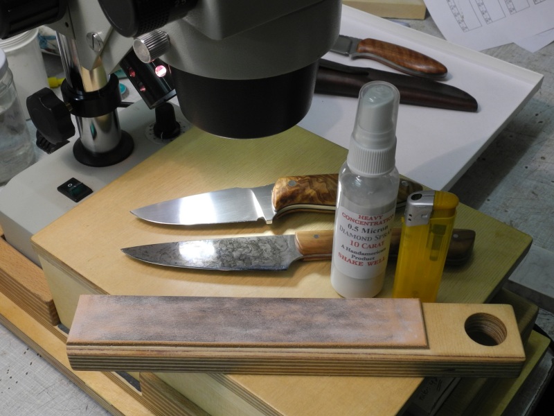

Der "Test"
Ich habe mich für den klassischen Lederriemen auf Holzleiste entschieden (hier glatte Seite nach oben). Andere verwenden Diamant-Spray offenbar auch gerne auf Filz, Mossgummi, oder Balsaholz-Klötzchen. Hätt’ ich auch dagehabt, war mir aber zu blöd.
Auf ein ca. 15 x 3,5 cm großes Lederstück habe ich ca. 5 Sprühstöße Spray aufgetragen, feucht leicht mit dem Finger verstrichen, und einige Minuten trocknen lassen. Das Leder war „natur”, nicht geschliffen, geölt oder sonstiges. Für entsprechende Tipps erfahrener Diamant-Anwender bin ich aufgeschlossen ;)
Getestet habe ich überwiegend an einem kleinen Küchenmesser aus („rostendem”) 1.2235, sowie an einem Messer mit Klinge aus N690.
Die Klingen wurden zuvor frisch geschärft (bis belgischer Brocken bzw. 8000'er Japaner). Es liegt also eine - nach meinem Verständnis - schon recht scharfe Schneide vor.
Hier sieht man die Testobjekte und das fragliche Fläschchen (nebst Feuerzeug zum Größenvergleich):
Das Abziehen funktioniert gut, auch mit wenig Druck, wie man an der raschen Dunkelfärbung des Leders erkennen kann wird durchaus Material abgetragen. Bei entsprechend gründlicher Vorarbeit (!) kommt eine fein polierte, geschlossene Schneide heraus. Ich habe mir die Schneide bei 40-facher Vergrößerung angesehen.
Im Vergleich mit meinem Standard-Abziehleder, das mit feinem Aluminiumoxid behandelt ist, komme ich mit dem Diamantspray schneller zu einem guten Ergebnis. Ein gewisser Vorteil ist vielleicht noch, dass nur sehr wenig Druck nötig ist, und so die Gefahr des Verrundens der Schneide sinkt.
Beim Endergebnis sehe ich keinen großen Unterschied, die Politur ist vielleicht noch etwas spiegelnder und gleichmäßiger. Dementsprechend vielleicht auch einen Tick schärfer, aber beide Wege führen zu einem für meine Ansprüche völlig ausreichend scharfen Messer.
Ich habe spaßeshalber auch noch ausprobiert, die Klinge auf einer mit der Diamantsuspension leicht benetzten Glasscheibe „abzuziehen”, die zuvor polierte Schneidfase wieder dadurch wieder matt.
