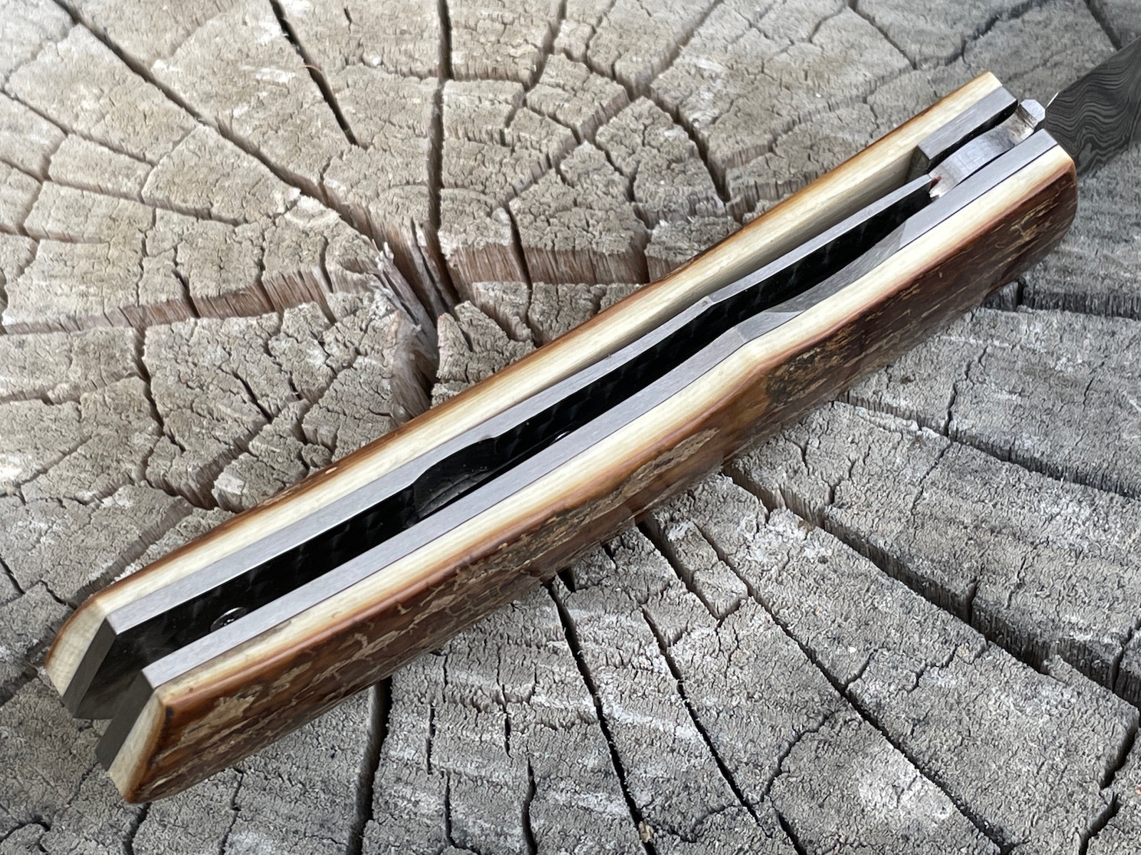

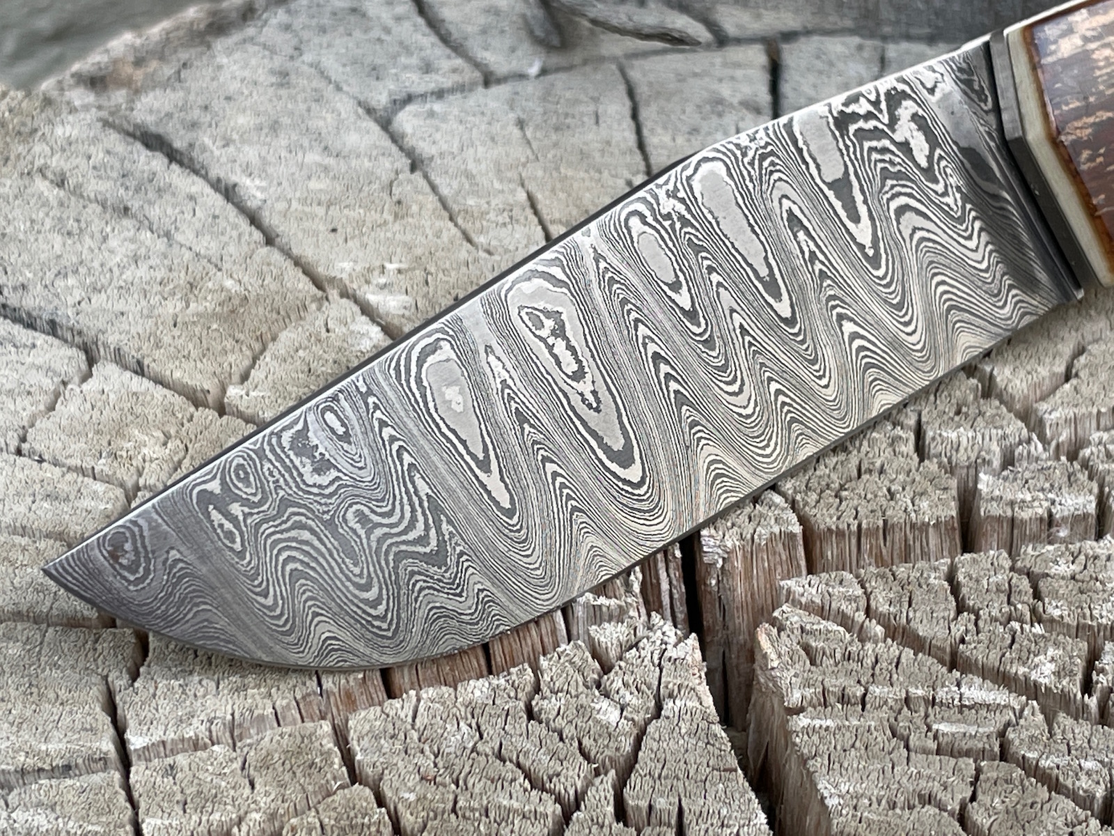

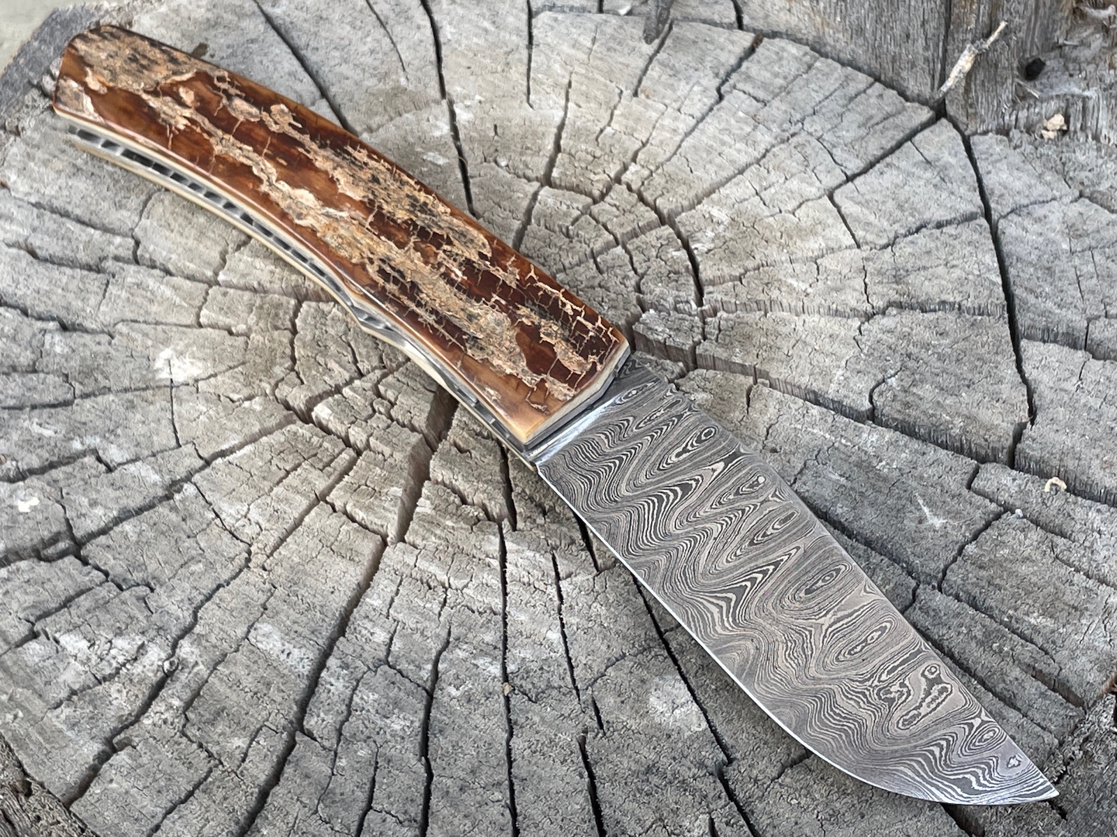

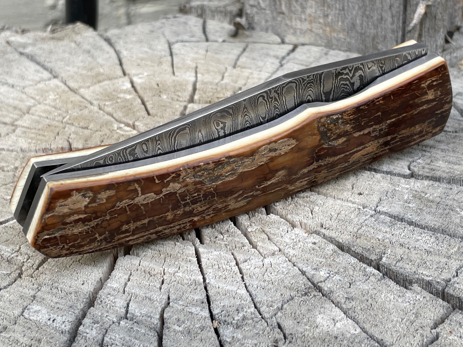

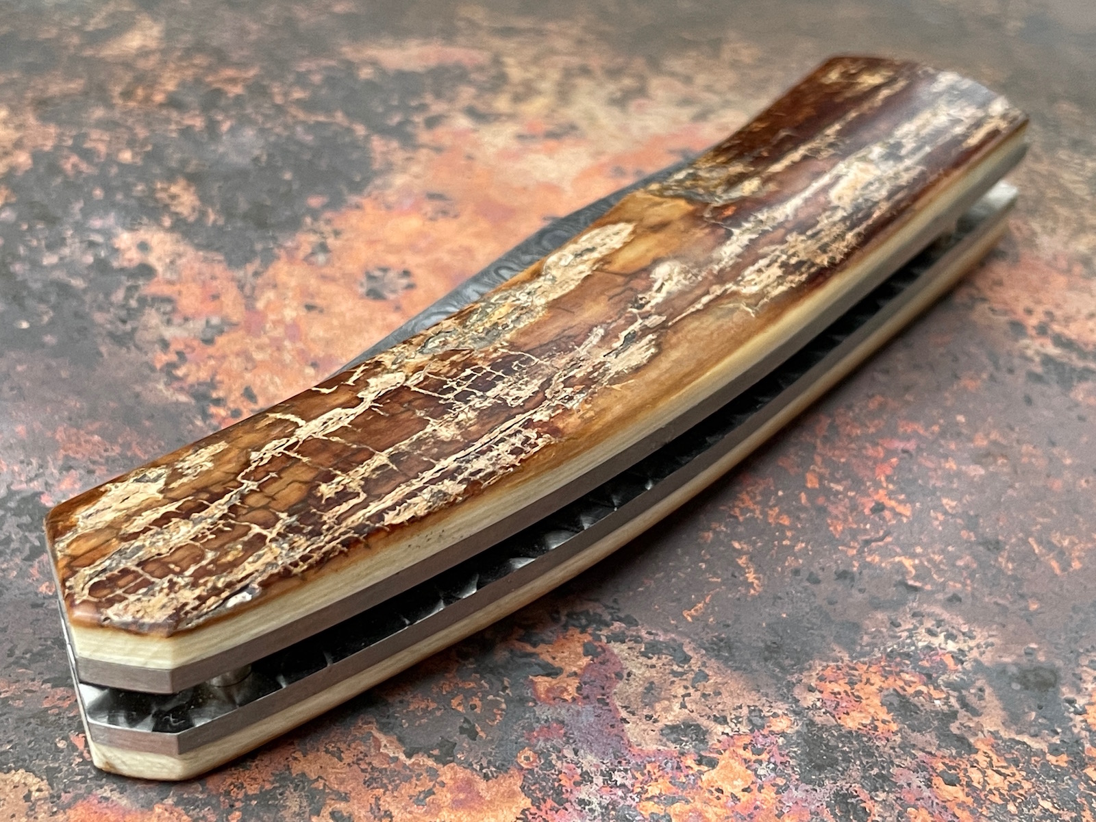

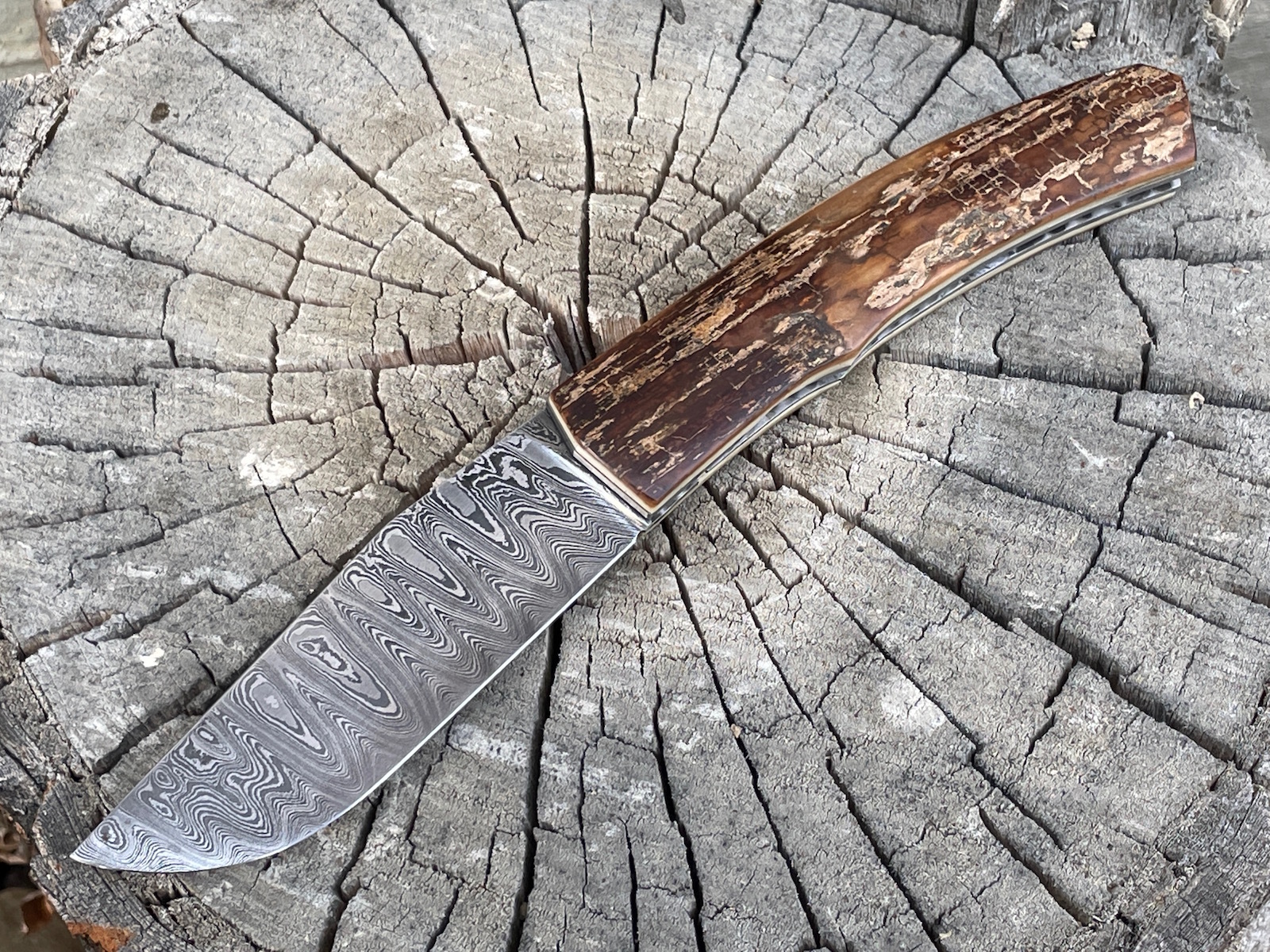

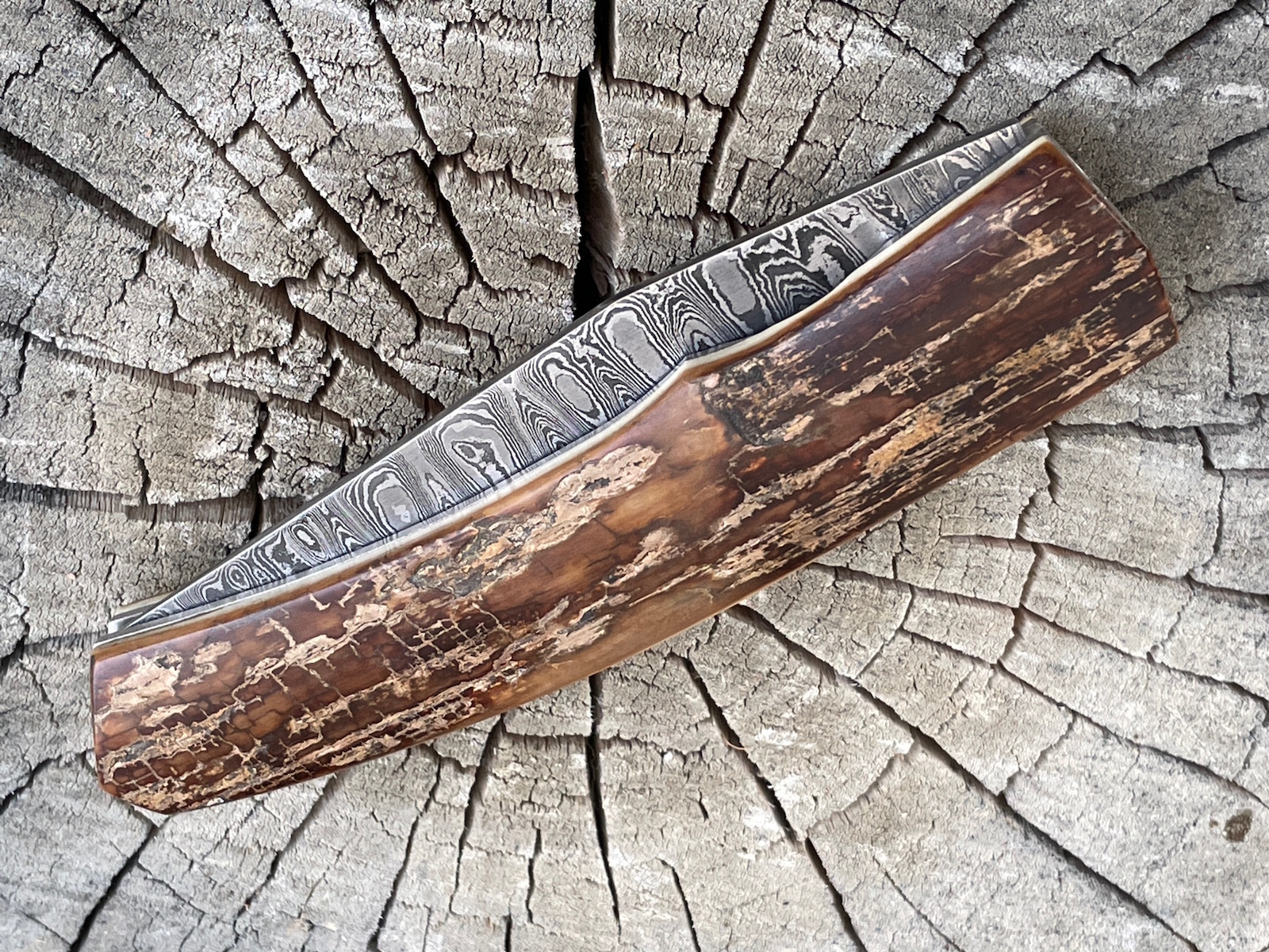

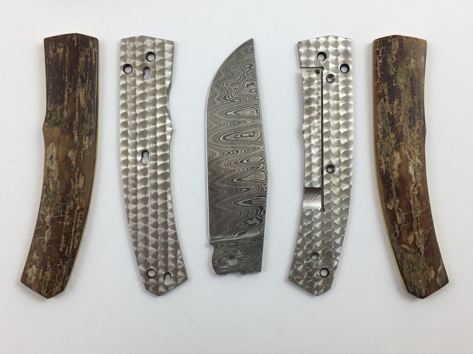

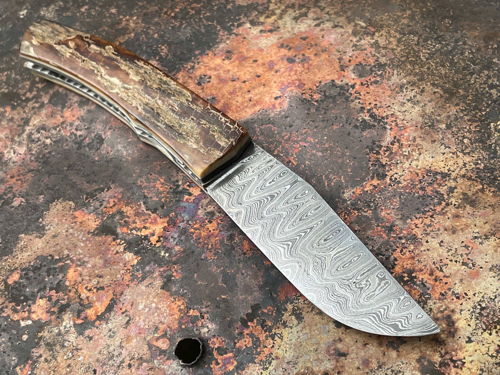

Endlich bin ich über die freien Tage dazu gekommen, an ein paar Messerprojekten zu arbeiten - unter anderem an meinem Personal Luxury Folder.
Damast, Mammut und Sonnenschliff qualifizieren diesen Klapper mMn für diese Kategorie - der wahre Luxus ist es doch, wenn man weder Clip noch Lanyard hat ;)
Die Klinge ist von Mathias Maresch (merci mille fois), die Schalen von einem Mammut, das Titan von den Amis.

99 g Plaisir in der Tasche :)

Welch selten schönes Stück; klasse!
Vielen Dank, dass man dank der wunderschönen Bilder am Schaffensprozess teilhaben kann.
Das Jahr beginnt ja super!
Da fällt mir nur ein altes Berliner Sprichwort ein : „da bleibt einem ja glatt die Spucke weg“.
Chapeau Virgil, chapeau 🎩
Kannte man Dich doch eher als Tüftler für komplexe Problemlösungen, zeigt Du heute eine ungewohnte, neue Facette.
Sehr, sehr edel „komponiert“ - ein Meisterstück.

Großartiger Folder!!! Und mit den Materialkombinationen absolut luxuriös. Obwohl er ganz „personal“ ist, würden mich die Maße durchaus interessieren.
Abu
Besten Dank, werte Beobachter für die zuvorkommenden Rückmeldungen 🙏
In der Tat, steigerte der Wunsch, keine sichtbaren Löcher im schönen Mammutelfenbein zu haben, die Komplexität des Ganzen doch etwas.
Lvk, schlau wie er ist, hat natürlich schon ein paar weitere Bilder im Album bei seinen Aussagen berücksichtigt, die kommen jetzt auch hier nach den gewünschten Maßen:
  • Klingenmaterial: Staufener Spezial-Damast, 1.2824, 75Ni8
  • Linerlock mit Detent
  • Klingenschliff: flach
  • Schalenmaterial: Mammutzahn, unsichtbar verschraubt
  • Liner Titan Grade 5, 2 mm, mit integrierter Feder und Sonnenschliff
  • Gleitscheiben aus Bronze
  • Stoppin verschraubt
  • offene Konstruktion, Achse, Stoppin und Standoff mit 4er Hülsen
  • Verdrehsicherung der Achse über D-Loch in der linken Griffschale
  • Gesamtlänge: 193 mm
  • Klingenlänge: 84 mm
  • Klingenhöhe: 25 mm
  • Klingenstärke: 2,8 mm, ca. 0,3 hinter der Wate
  • Grifflänge: 109 mm
  • Verhältnis Griff/Klinge: 1,30
  • Griffdicke ohne Clip: 16,3 mm
  • Gewicht: 99 g

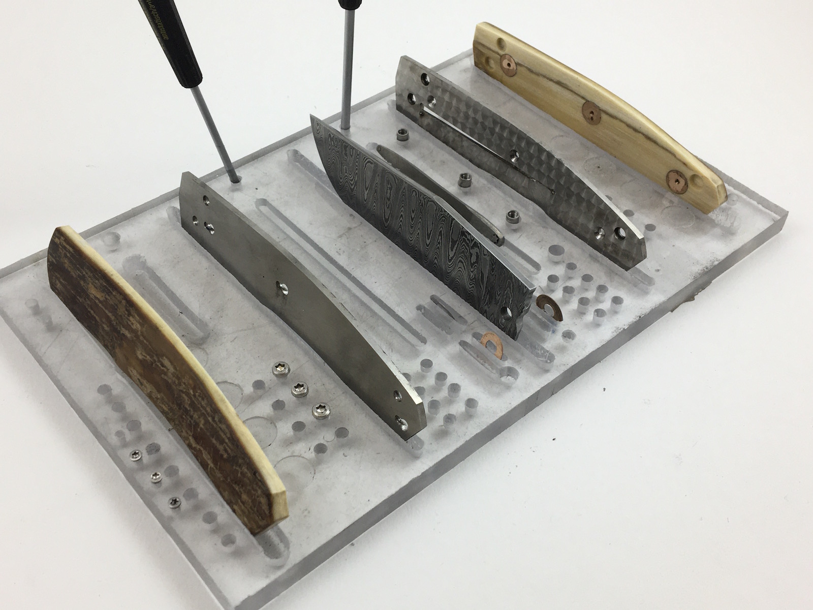

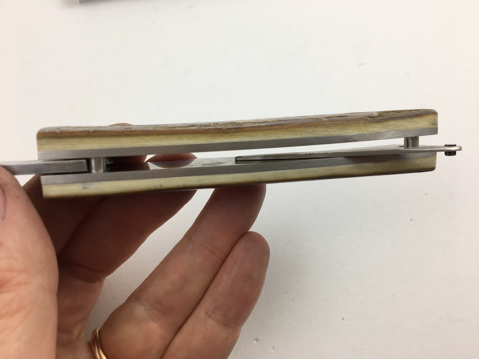

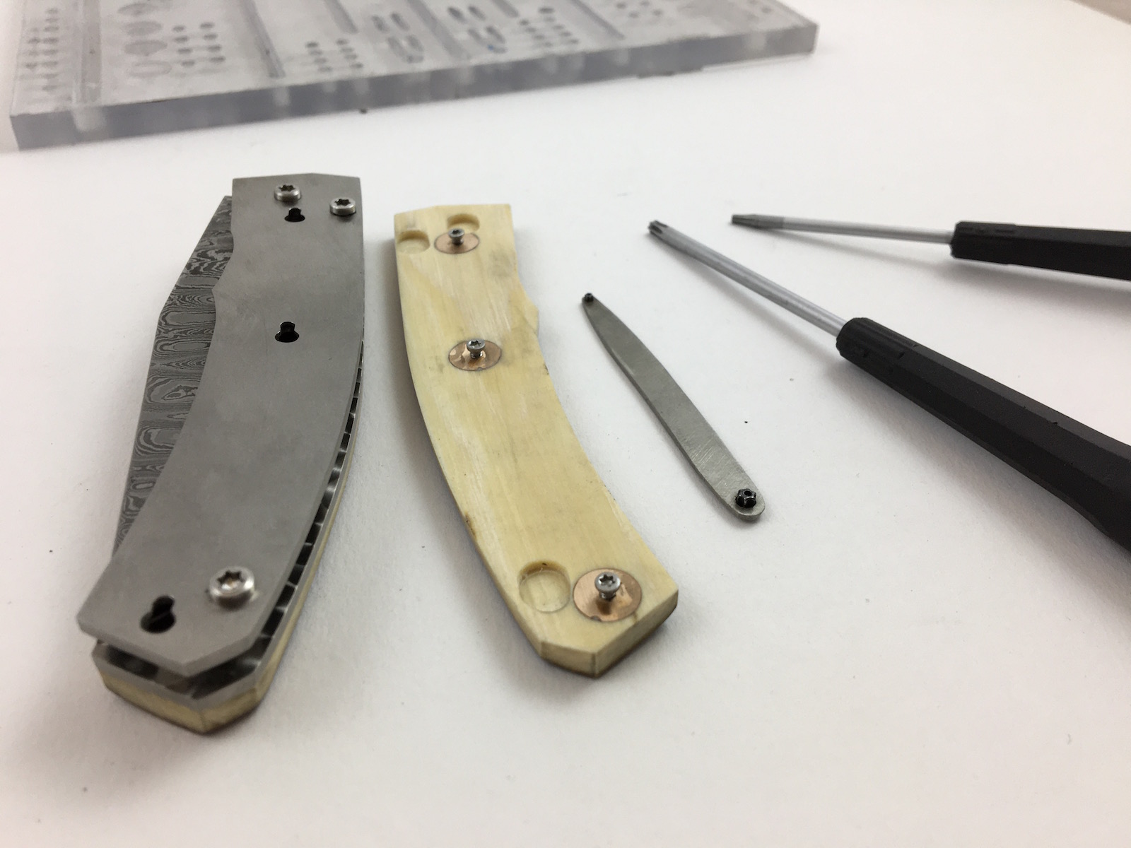

Um beim Bau, aber auch bei den diversen Demontagen/Montagen, immer die richtigen Teile auf der richtigen Seite zu bearbeiten und nachher das passende Schräubchen gleich wiederzufinden, ist so ein Teilesortierer recht hilfreich:
full
full

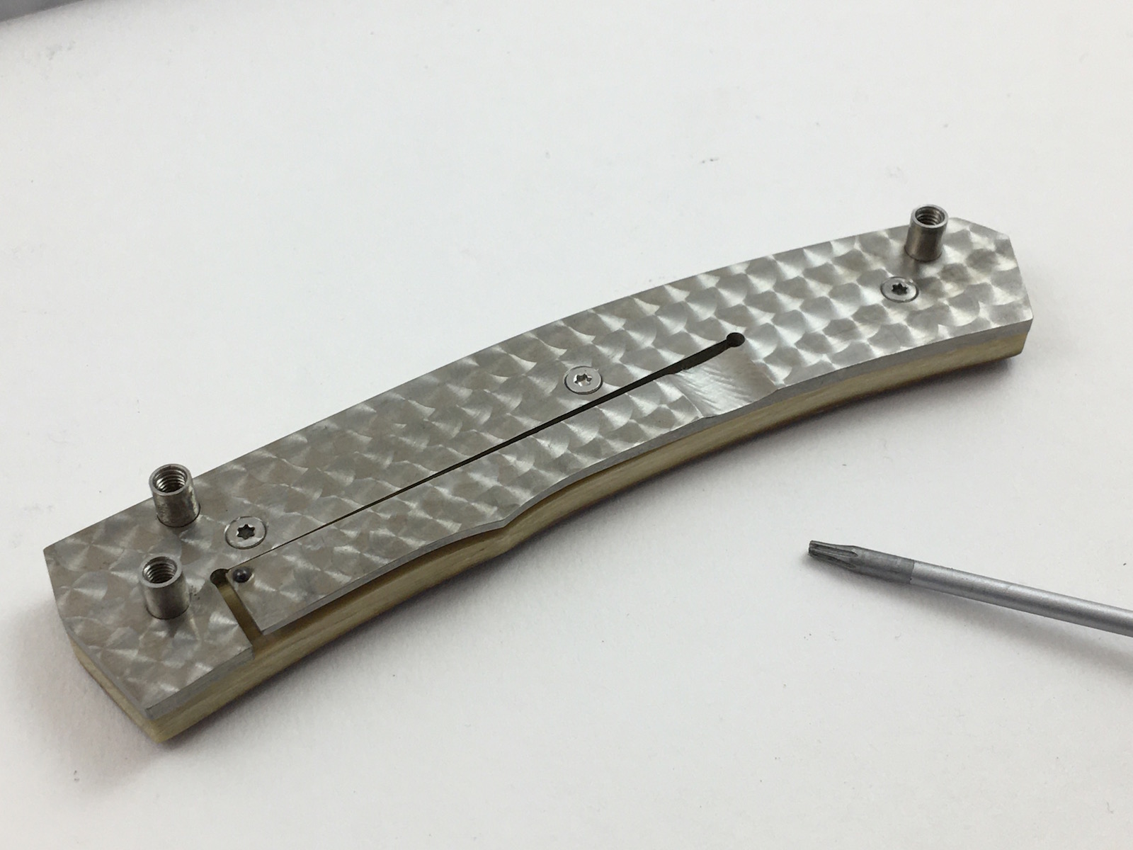

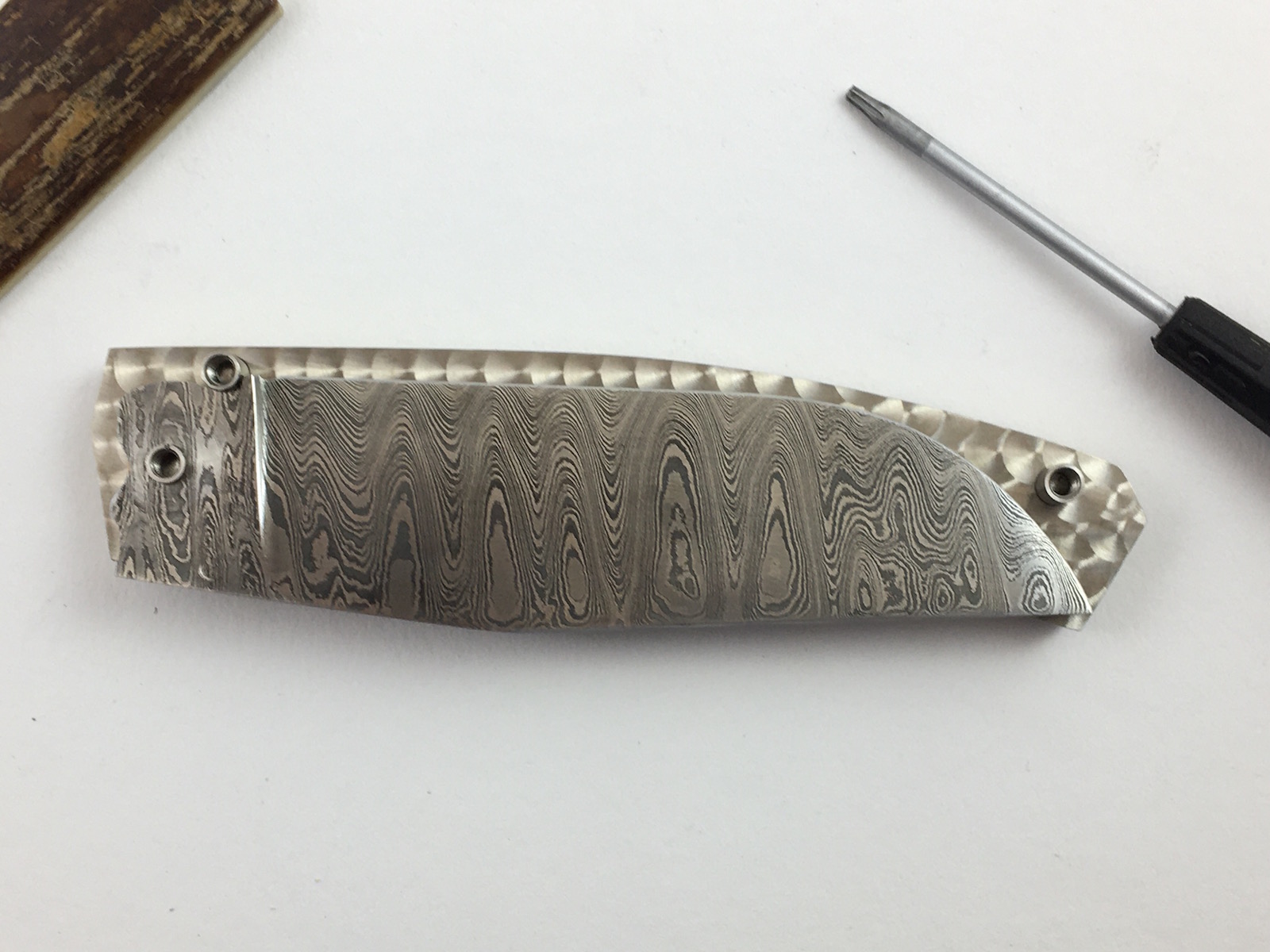

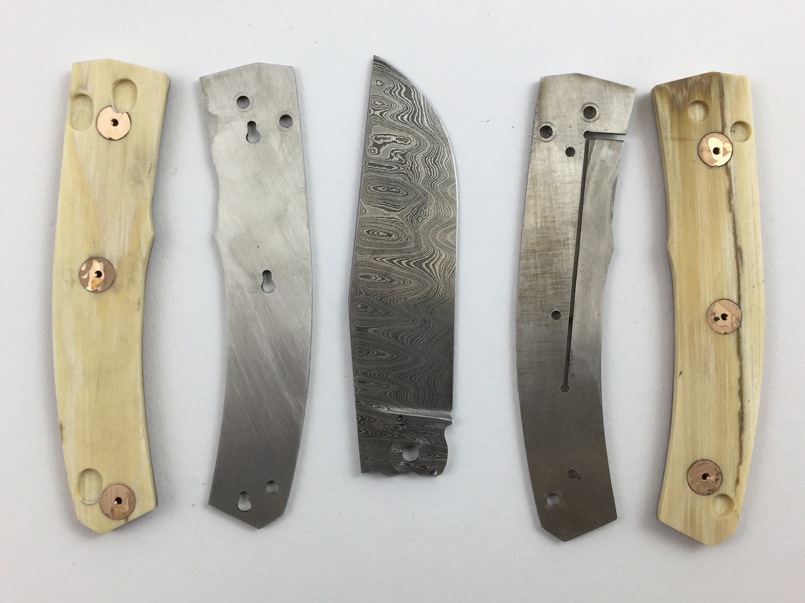

Zum Verschrauben der Schalen von Innen habe ich drei 8er Schreibchen aus 1,6 mm Bronze eingeklebt - lag gerade so rum. Dazu passend noch die Schlüssellöcher in den linken Liner.
full

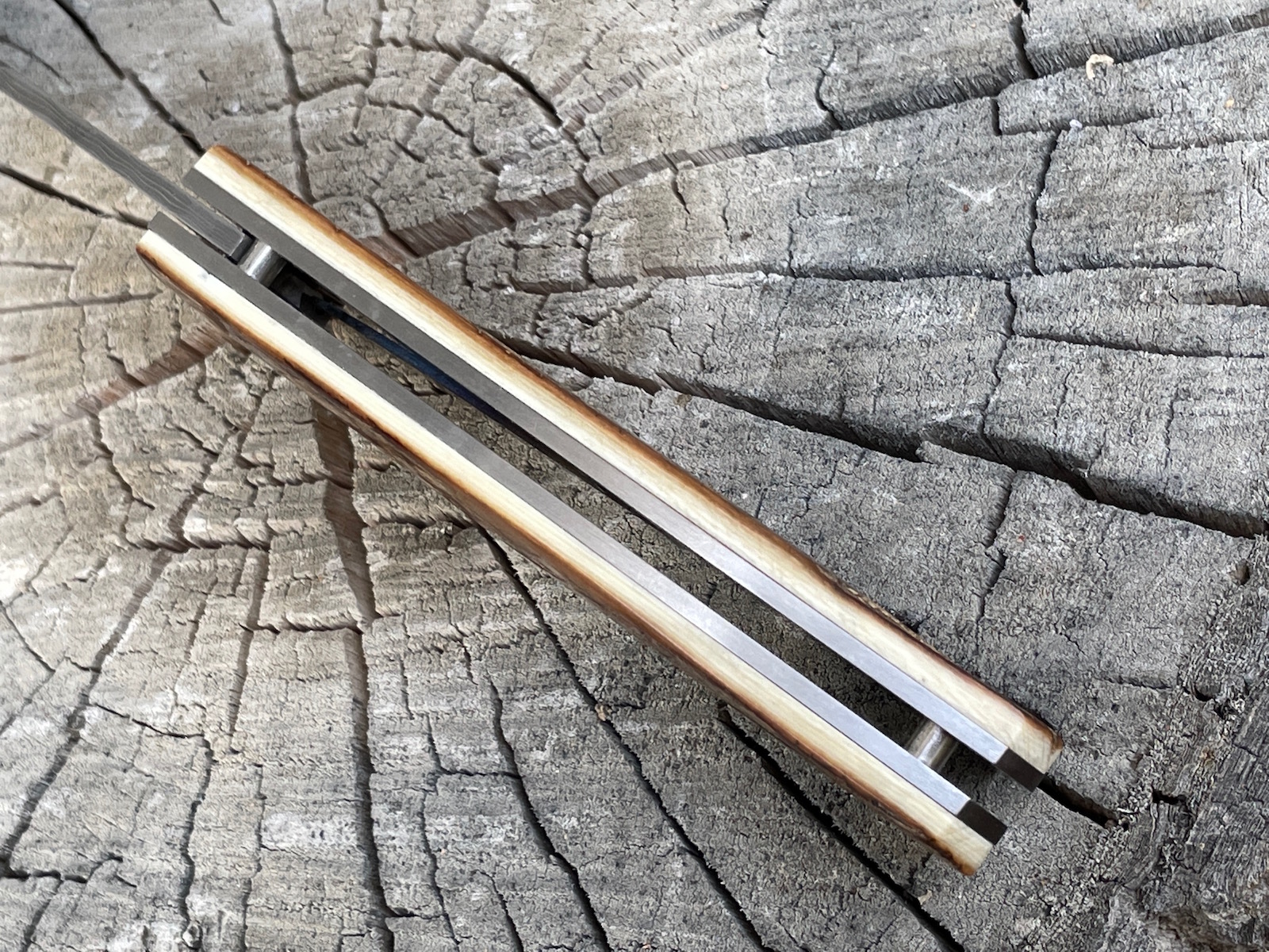

Die rechte Seite, mit der fest verschraubten Schale:
full
full
Linke Schale bereit für's Aufschieben und dann von innen Verschrauben mit dem Spezial-Torx.

Die Innenaufnahmen entstanden zu einem Zeitpunkt, als die Schalen noch dicker waren. Sah dann nicht so prickelnd aus, also musste ich auf der Innenseite nochmal gut einen Millimeter pro Schale abschleifen. Die Details zum Nachsetzen der Vertiefungen und Schraubpunkte erspare ich euch ... :glgl:
Weiter runter wollte ich wegen der Stabilität der Schalen nicht, aber so passt es jetzt auch mit der Dicke.

Ist der schön! Das muss einiges an Planung und Geschick gebraucht haben, die Krümmung der Außenkontur des Stoßzahns so präzise auf das Messer zu bekommen…

Würdest Du verraten, wie Du den Sonnenschliff machst?

Die Schalen hatten zum Glück schon die passende Krümmung in Querrichting und nur die rechte Schale ist etwas konkav in der Längsrichtung - passt für mich als Rechtshänder, ist aber kaum zu spüren.

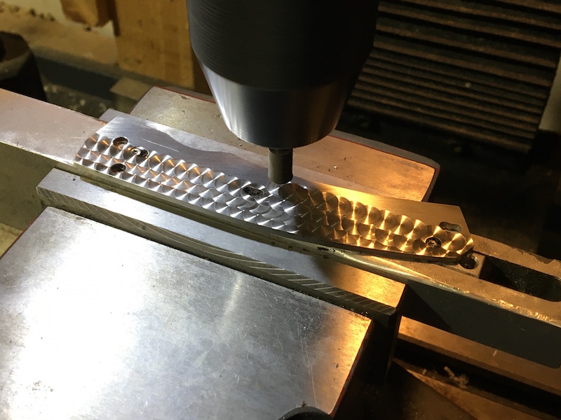

Sonnenschliff geht relativ einfach mit dem richtigen Werkzeug: Schleifkörper (Mischung aus Gummi und abrasivem Material - gibt es z. B. hier bei Jürgen Schanz: klick) und etwas Präzision beim der Werkstückführung. Da hilft ein Kreuztisch natürlich etwas ... ;)
Dann noch ein bisschen probieren, welcher Druck und Dauer das gewünschte Schliffbild ergibt und los geht's.

Und wie das hilft! Ich hatte mal mit nem runden Radiergummi vom Ende eines Bleistifts und Chromoxydpaste ein ganz gutes Ergebnis bekommen aber es war nicht so schön scharf gezeichnet, wie bei Dir. Ich order gleich bei Hoffmann 😊
