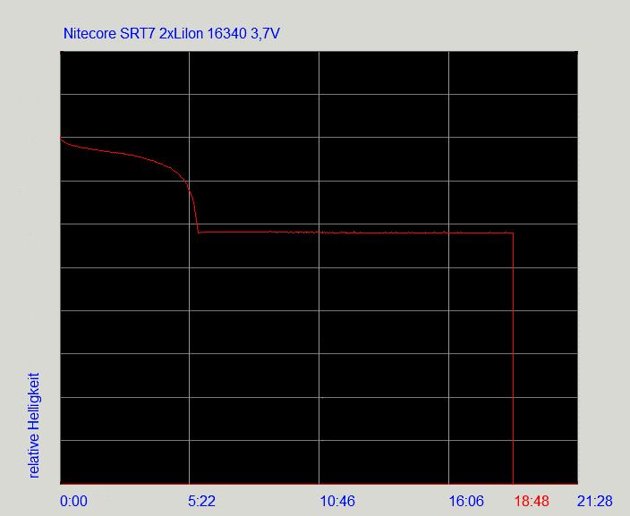

Hier nun die Laufzeit mit 2x16340:
Nach 18:48 ist abrupt Schluss. Die Lampe schaltet ab. Akkuspannung je 3,45V.
Die Lampe lässt sich dann wieder einschalten, geht aber sehr bald wieder aus. Womit das hektische Geblinke bei knapp 6V erst keinen Sinn ergibt.
Den hätte es nämlich gehabt, würde die Lampe weiterleuchten.
Das ist also eine reine Notstromversorgung, nicht mehr. Nicht empfehlenswert.
Andreas
