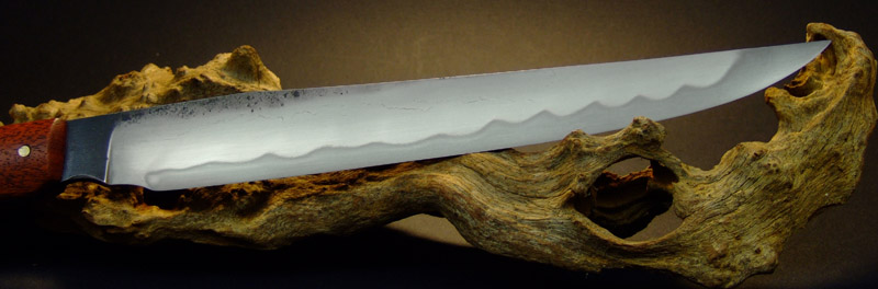

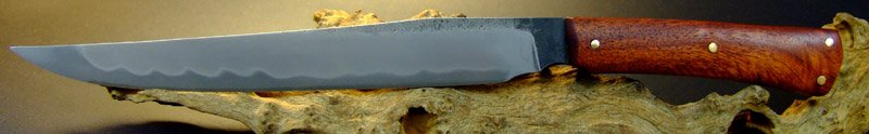

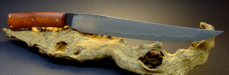

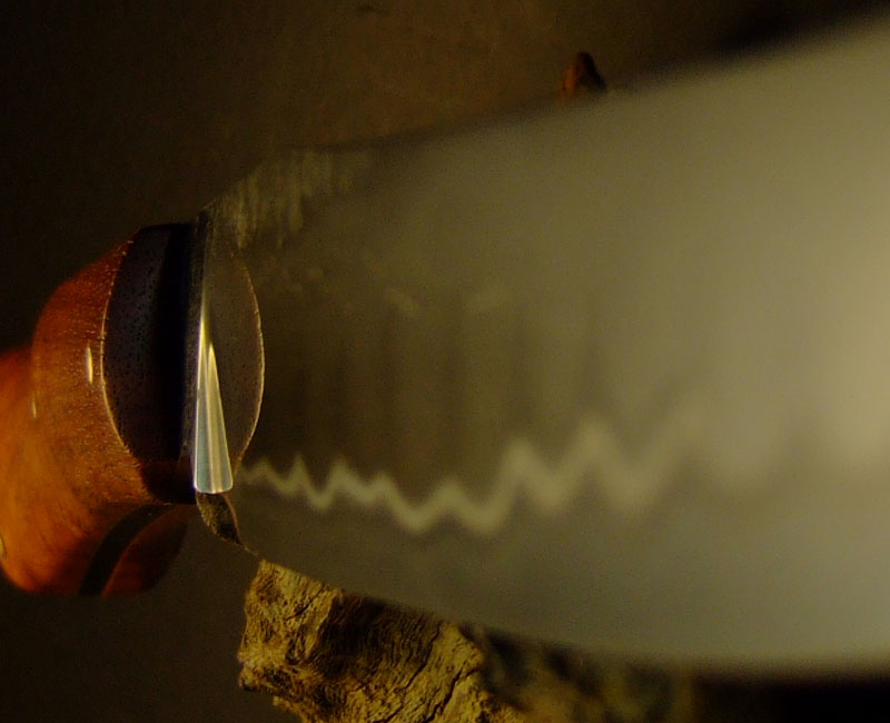

So, es ist geschafft.
Gar nicht einfach, so ein langes Teil einigermassen anständig zu fotographieren...
Klinge geschmiedet aus John Deere Welle, im Lehmmantel gehärtet, ca. 61 HRc, 230mm lang, 4mm stark
Schalen aus Amboina, vernietet mit 3mm Bronzestiften, Länge 122mm
Flacherl mit verdeckter Fangriemenöse
Klinge penibel bis K2000 poliert (schwitz)
Viel Spass beim gucken!

wieder ein schöner Hamon. Ist Dir wieder gut gelungen. Nur die Messergröße? Ich frage mich, für welche zivilen Zwecke diese Größe zu gebrauchen ist? Meiner bescheidenen Meinung nach hättest Du besser daran getan aus diesem edelen Stück Stahl 2 Messer mitHamon von normaler Größe zu schmieden.

Das jemand unterschiedliche Messer macht, Design mehr oder weniger ändert finde ich toll.
Das Messer ist sehr gut gelungen.
So viele Niete und so nah am Rand würde ich jedoch vermeiden, weil Rissgefahr sehr hoch ist.
Wenn d. Holz gut stabilisiert ist dann wäre das kein Problem.
Subjektiv finde ich Holz ohne niete (Variante mit Spitzerl) besser. Das ist aber reine Geschmacksache.
Insgesamt eine tolle Arbeit :super:

Schön daß es Euch gefällt - das Dizzy wegen der Länge Einwände hat, wusste ich schon vor dem Post :steirer:
Von Flacherlen mit Nieten habe ich die Nase gerade voll - ist eine ewige Frickelei, bis alles bündig ist, dann vernietet man´s und es passt doch nicht mehr so hunderprozentig wie es sollte... SCH***Kram.
